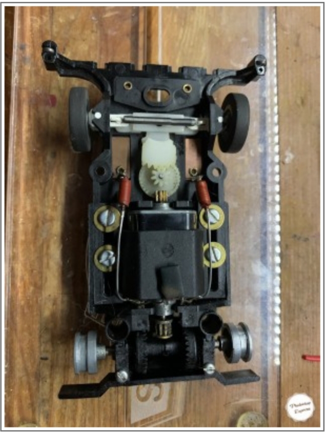

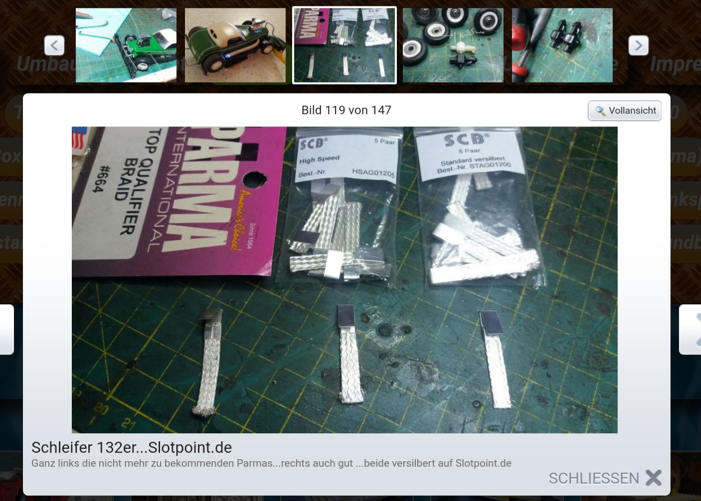

Schleifer ohne Litze is nix...nehme zum einlöten diese hier:
Weitere Unterschiede:
Genietetes Führungshorn, ist awa kein Problem, genietete Metall-Vorderfelgen auch nicht...Messingkronenräder wären besser....Kunststoff mit Lagern hält auch lange und schont den Käfig...ausser bei Roland 8-)
Aber :poo: ist dein Ritzelkäfig...dazu ist deiner noch die allererste Version mit einem dünnen Blech :cry:
...der wird am gebrückten Trafo sich winden wie gequirlt :scared:
Deiner da lässt sich schlecht verstärken...Aber geht mit Winkelprofil
http://www.rufus-race.de/spezial/ritzel ... rstaerken/
gibt ne zweite Version mit beiden Blechen dick :kaputtlachen: ...die ist gut zu löten mit Kupferdraht.
...und halt die 3.Version, die gesucht wird...mit dem zweiten Steg :anbeten:

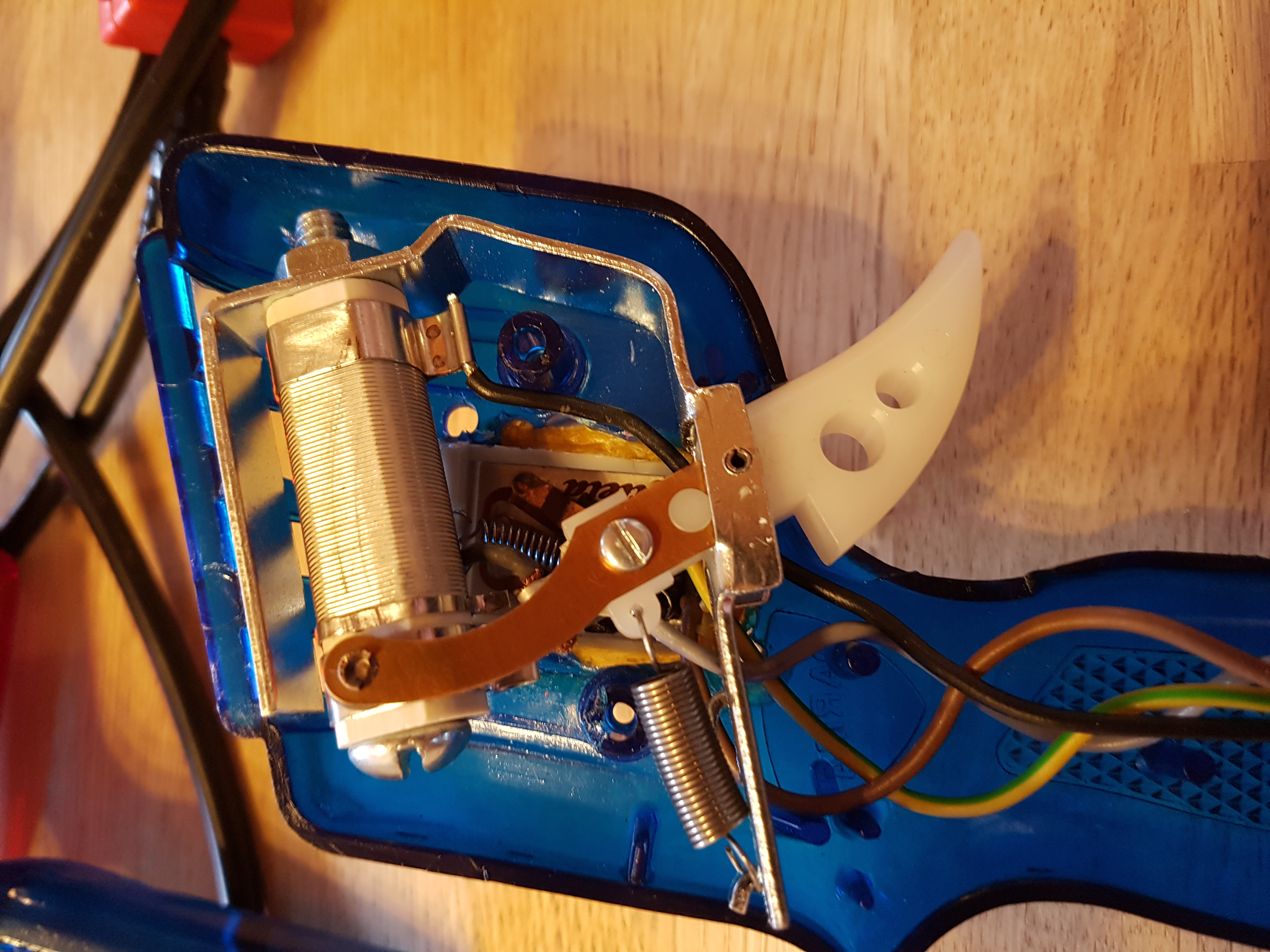

Kurzer Exkurs zum Thema Parma Widerstand.
Hatte mir ja 2 komplett neue 90 Ohm verbaut. Problem ist folgendes:
Wenn ich vom Gas gehe ist der Strom nicht wirklich weg. Das Auto hat quasi Standgas und rollt immer noch ein bisschen weiter, was beim Einfahren in Innenkurven ein Nachteil ist. Den Angreifer und den Widerstand habe ich schon sauber gemacht und mit ganz feinem Schleifpapier geglättet. Problem wurde besser aber ist immer noch da.
Die Kabel habe ich auch so gelegt das dem Mechanismus nichts im Wege steht. Kann also nur am Abgreifer oder am Widerstand liegen?????
Die Rückholfeder ist auch nicht ausgeleiert. Hast du ein paar Tipps für mich???
Oder noch jemand hier der das Problem kennt???
Danke im Voraus!
Grüße Marcel

Roni hat geschrieben: Fr 25. Dez 2020, 10:16 schraub mal auf und mach ein foto und poste es

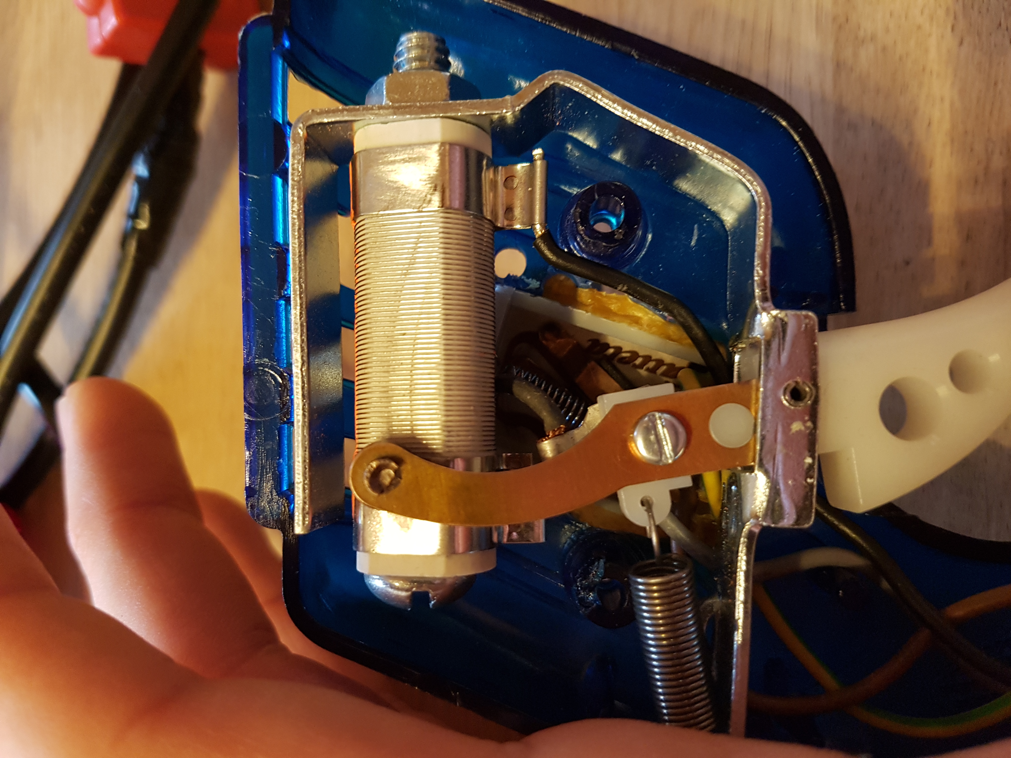

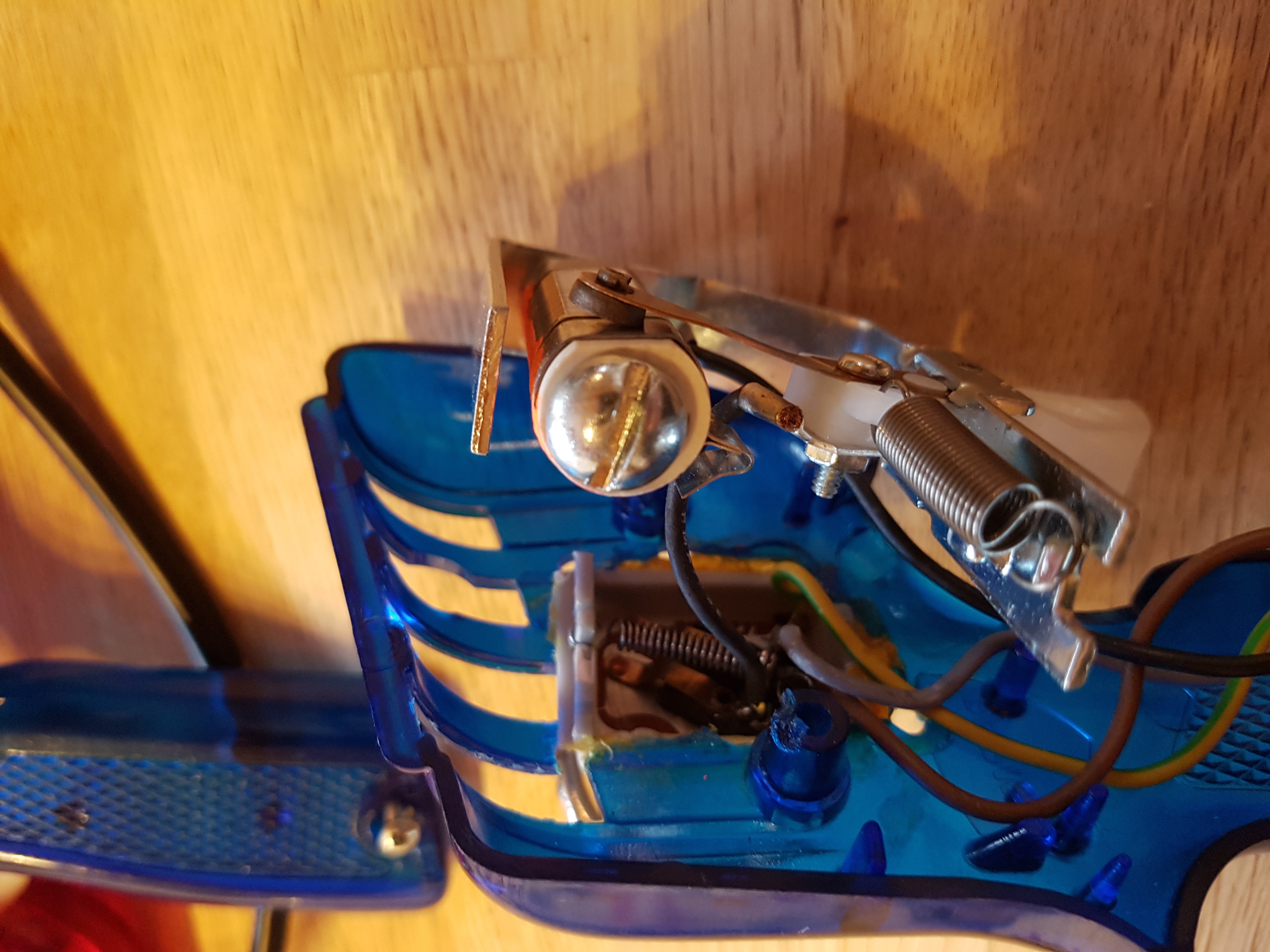

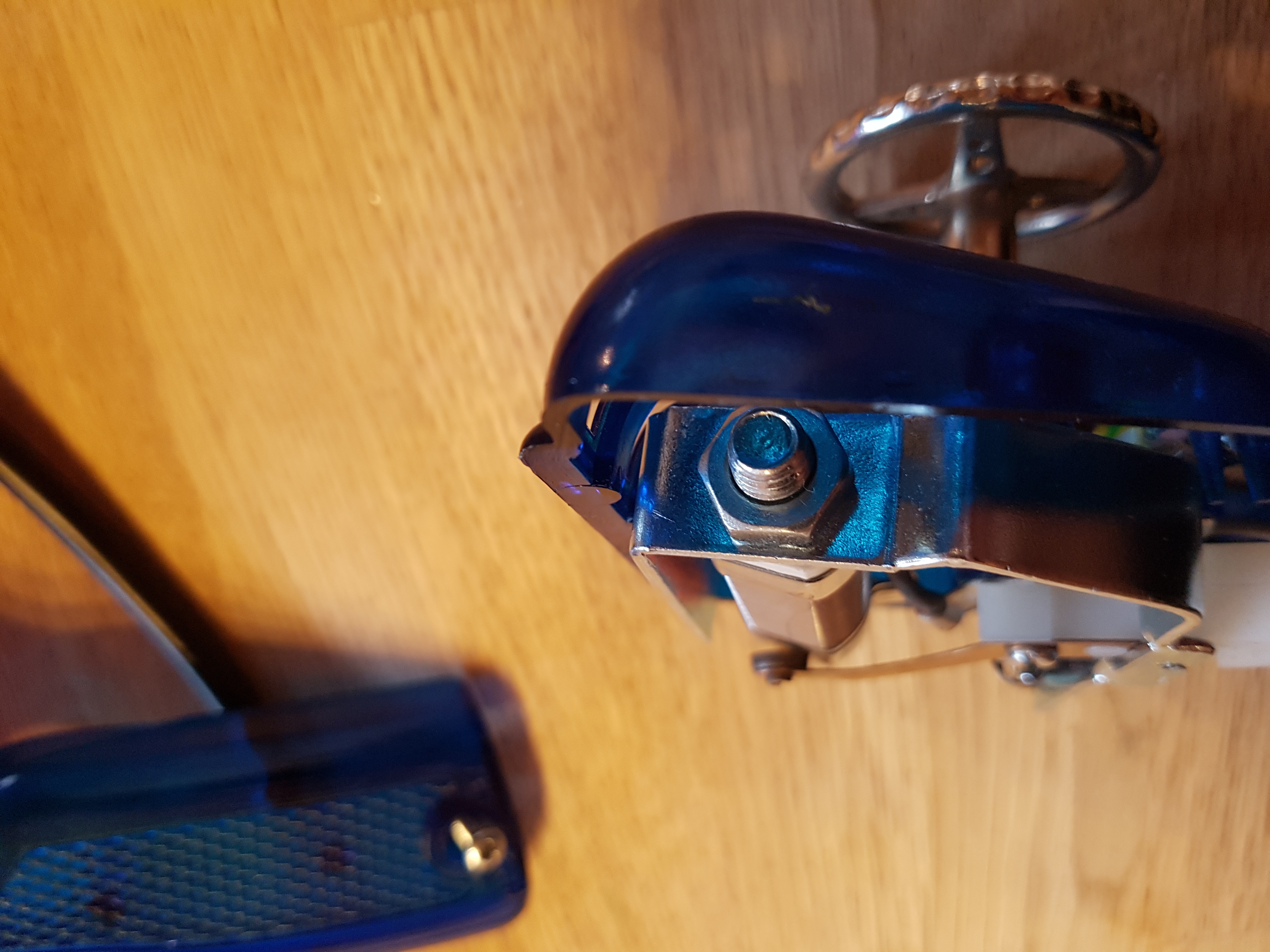

Hey Roni. Hier ein paar Bilder zum Problem.
Was noch gewesen ist:
-schraube ich den Abgreifer etwas lockerer drauf, federt er komplett zurück, aber der Abgreifer erwischt nicht überall den Draht und somit bekommt das Auto auch keinen Strom.
Mache ich es umgekehrt, dann ist es wie beschrieben.
Standgas.

Moin Marcel
der Abnehmer auf dem Widerstand muss erstmal mittig und plan aufliegen.
So zerstörst du dir den Draht!
:bye:
Beiträge: 4045
Der Schleifer und sein Kind
Joa....genau...der Abnehmer-Button sollte parallel zur Spule stehen...sauber mittig auf dem Draht in großem Bogen schleifen....saubere Kontaktaufnahme haben...flüssig rutschen.
Wenn deine Schleifer am Auto auch so aussehen...dann laaaaaft's :D
...und in Ruhestellung muß der Button auf der hinteren freien Anschluß-Fläche sitzen...und darf koinen Kontakt zum gewickelten Draht haben :bye:
Das wird schon :thumbsup:

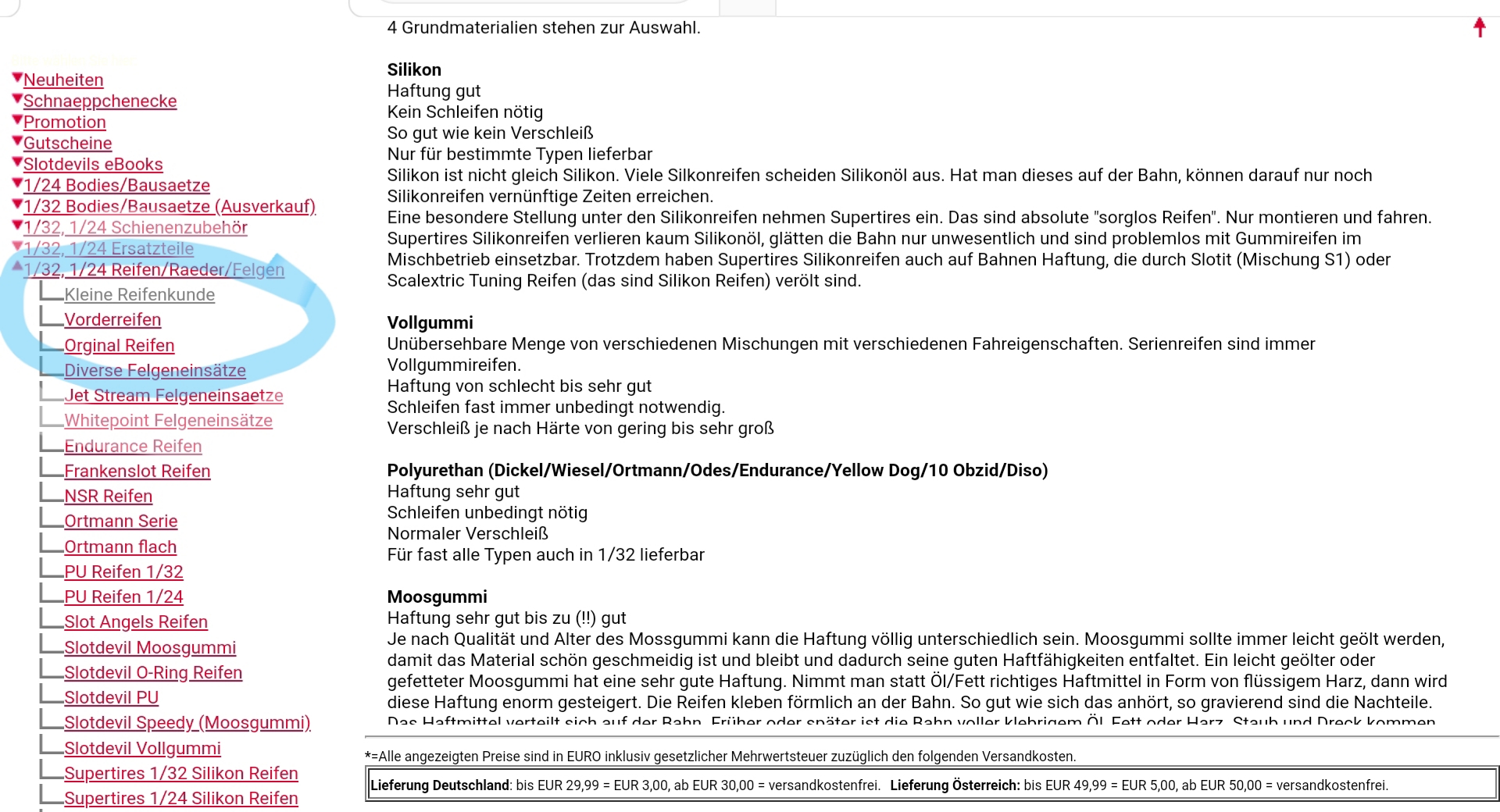

Massagejens hat geschrieben: Fr 25. Dez 2020, 11:18 Falls du moosgummireifen mit Sonnenmilch getränkt meinst die werde bei uns nicht gefahren.. hatten wir einmal mit einem das war ne Riesensauerei :keule:

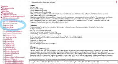

Gibt auf https://slotbox.de eine verständliche Erkärung davon...kleine Reifenkunde.
Gibt keinen direkten LINK dort hin....musst auswählen/suchen.

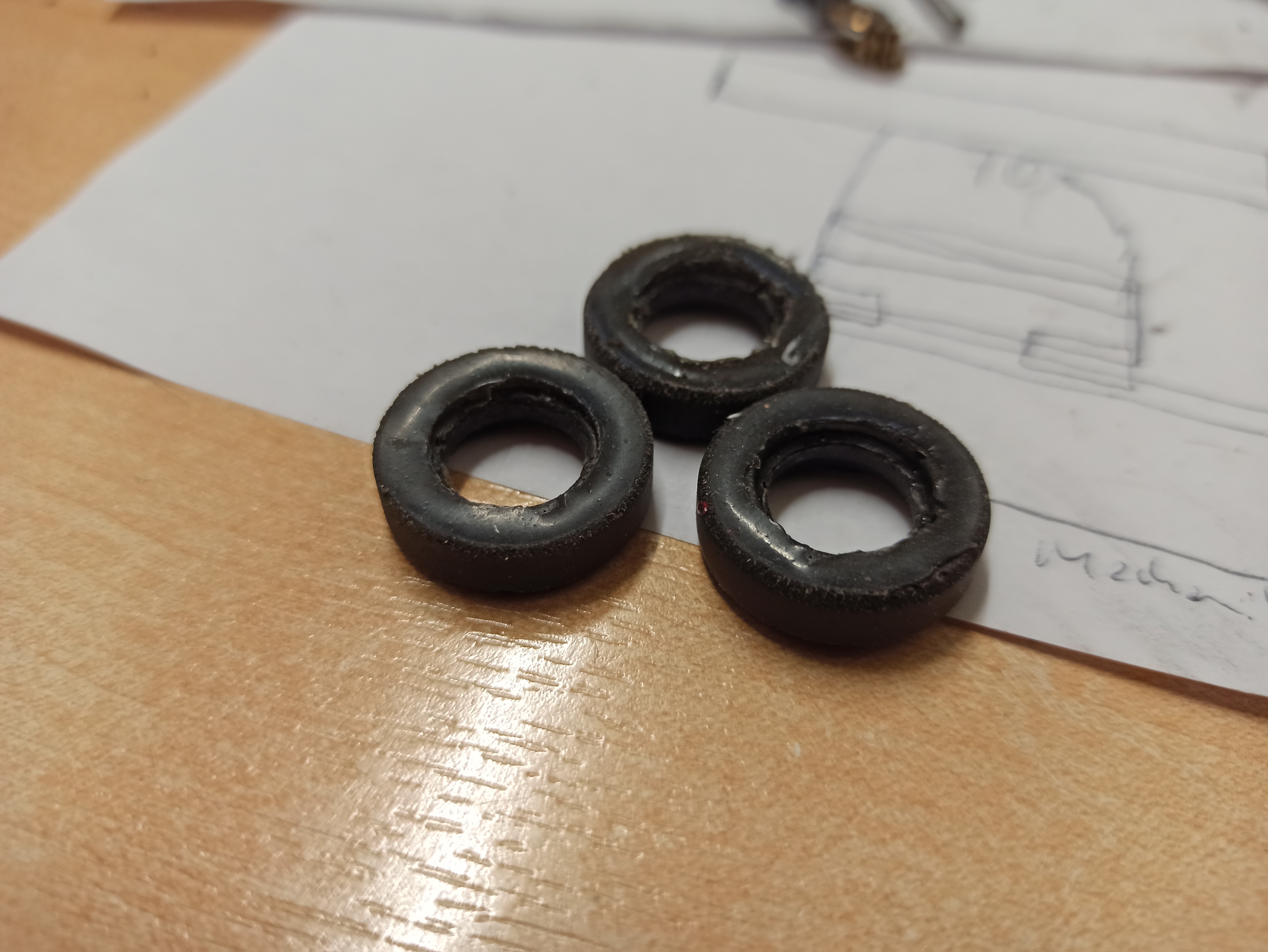

Ich kannte die auch nicht ;) , habe die bei der Suche nach den passenden Reifen gefunden.
https://www.ebay.de/itm/Carrera-Servo-1 ... 1438.l2649
Habe mir mal welche bestellt zum Testen werde mir aber auch die Ortmann 7-8mm noch bestellen,das mit der Sonnenmilch und Moosgummi ist ein schon öfter aufgetretenes Phänomene :floet:

sind die reifen auf der rückseite relativ unschön ??
dann hab ich auch einige davon........
