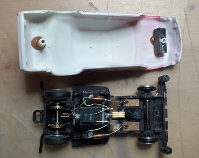

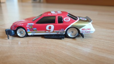

Hab auch zwischendurch mal wieder nen 140er gebaut. Mal wieder ne Legende.
- Bill Elliot - 1985 Ford Thunderbird
Quasi der neueste von den 12 Legenden. Drei hab ich noch zum Umbauen ... 9 sind fertig.
Hab den 85er Thunderbird und den 1969 Dodge Daytona - Jim Vandiver gerade erst "per Kurier" aus den Staaten bekommen.

Aber schöne Kisten sind das. Langchassis verwendet oder mit Stabilit verlängert? Der Thunderbird hat verdächtige Bühler Seitenschweller (F1er)
Grüße aus Kerpen
Normales Bühler-Chassis mit Stabilit verlängert. Und schmaler gemacht. Möchte die schönen Legenden-Karossen nicht weiten. Passe lieber die Chassis an.
- Befestigung mit zwei Stehbolzen. Gewicht wieder auf vorderen Stehbolzen gesteckt
Mache vielleicht die Flügel noch etwas schmaler und Form wie beim F1.
