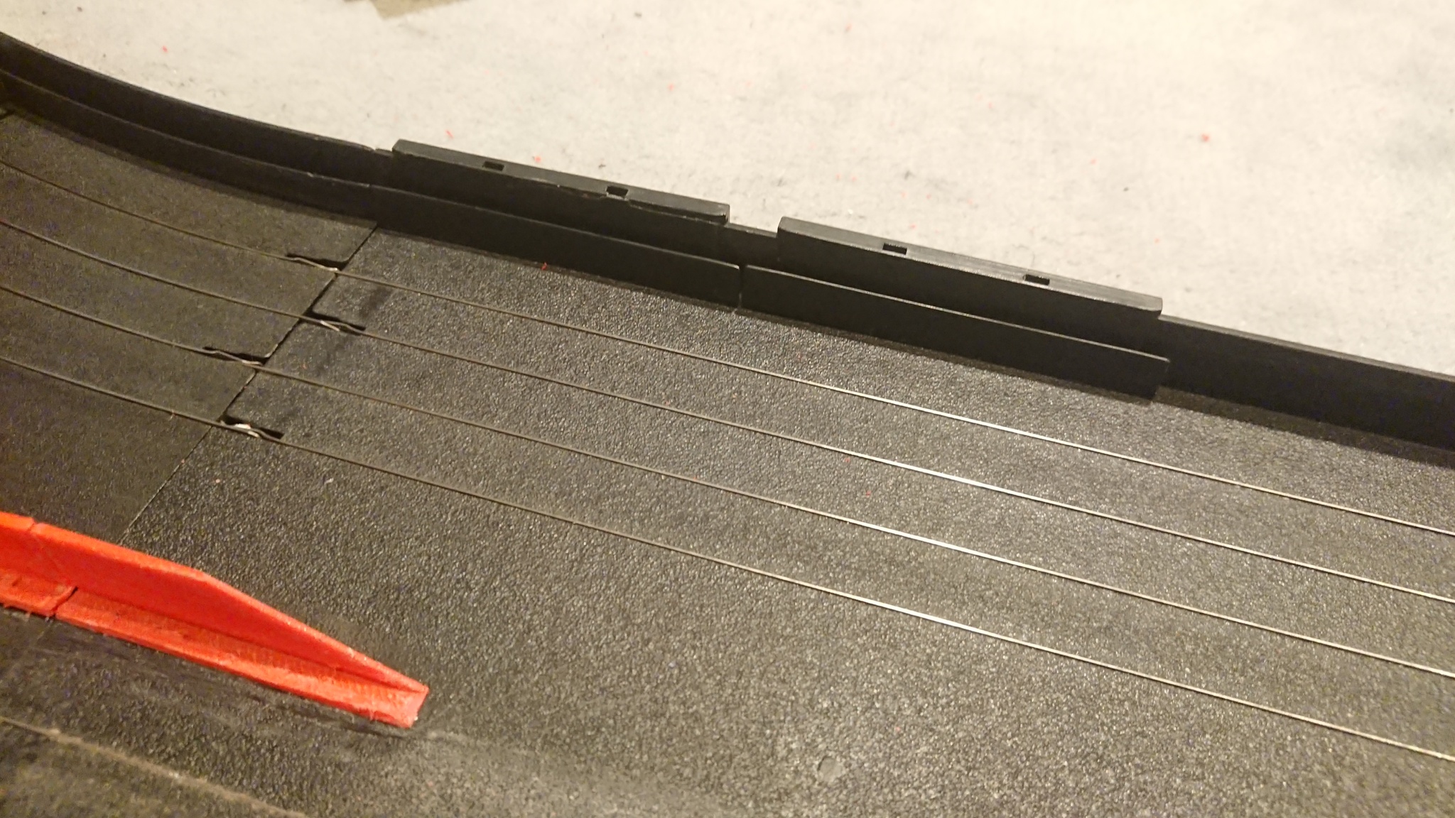

Haben die Stöße der gedruckten Bahnstücke mit Innenverkeidungsklammern aus dem Automobilbereich stabilisiert:
- Mercedesklammern

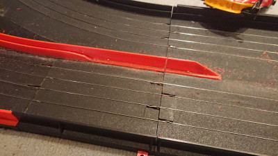

Bis auf den Umstand, dass das Konglomerat aus 2 Kurvenkonzepten in der Totale etwas unharmonisch aussieht (das Auge fährt mit..:!) hatten wir hauptsächlich das Problem, dass die Kurveneinfahrt 0,2-0,5mm zu schmal war und die Autos sich verklemmten.
Daher haben wir im gelb markierten Bereich Werners Innenkurvenführungen weggeschnitten. Dort wo die gelbe Markierung doppelt ist, haben wir die Innenkurvenführung neu angeschrägt und diesen Bereich auch schmäler gefeilt. Jetzt funzt das gut und driftet auch schön. Haben es aber nn. mit allen Arten von Autos durchgetestet.
Bei der inneren Driftkurve haben wir als Massnahme für sauberes Einspuren die Aufsteckführungen aus der Hindibuspackung verwendet.
