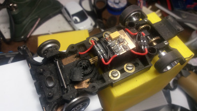

Hab mal ein bisschen rum konstruiert…
Was haltet Ihr davon…
Lässt sich gut einclipsen….
Bleibt der Schwerpunkt weiterhin tief und vorne weiterhin Platz für die GTO oder GTL Brücke

Sehr schön!
Eine gute Möglichkeit, die Platine in einem der spärlichen Hohlräume unterzubringen
Könnte mir aber vorstellen, dass die Autos hinten leichter ausbrechen, oder?
Und man müsste David fragen wie empfindlich die Platinenkomponenten gegen Ölnebel, Metallabrieb etc. sind.

Fahrverhalten ändert sich zumindest nicht merklich...
Das mit dem Ölnebel, ich mich auch schon gefragt
habe David dazu auch schon eine SMS geschickt, mal sehen was er dazu sagt...
Wenn das so machbar ist, werde ich mir auch was zur 132er überlegen...

Evtl könnte man das problem mit dem Ölnebel durch eine lackschicht (Spraydose)beheben.

gute Idee...goil umgestzt
Die andere Seite der Davic sieht so aus
- Erhöhte Stelle
...ja, isch weiß das du das weißt
...Bild ist für alle anderen die's nicht wissen
...das mit dem Siff an Öl und Messing auf der Platine is wahrscheinlich nicht so dolle...vielleicht nur ne kleine Frischhaltefolie drunter
...und die Plätze tauschen?...GTO oder GTL hinten rein?..die Davic vorne?...vermute die GTL ist zu groß dafür
132er:
Hätte gerne ne Halterung zum aufkleben auf die normalen 132er Brücken
Oder gleich ne neue...denke vorne is ein Loch in der Halterung egal. Bauteile sollten nur nicht tiefer als die Brücke selbst unten überstehen...setze die Brücke immer sehr tief..null Luft.
Eine Version reicht ja....die könnte man sich dann auch zersägt, also verkleinert angepasst,
direkt auf den Motor kleben.
Platine rein
...ohne was an/mit der Platine zu verkleben.
Vielleicht passen GTO oder neue GTL132/140 zusammen mit der Davic auf eine 132er Brücke....vorne
Goile Sache

Ich überlege gerade, ob man den Strom fürs Licht nicht direkt an der DAVIC-Platine abgreifen kann. Die muss die Bahnspannung ja auch auf 3,3 oder 5V runterkriegen, der PIC will ja auch Saft haben. Hat sich David schon mal dazu geäußert?

Jo...das wäre das einfachste...vermute das David da ne Lösung für ein paar Leds hat.
...auf Bremslicht könnte ich gerne verzichten wenn's dafür keine extra Platine braucht
...zumindest mal an der 140er wg. Platzmangel.

Danke für die Blumen...
Ich weiß, dass der David hier mit liest...
Vielleicht äußert er sich ja bei Gelegenheit mal dazu...
David hat mir auch geschrieben, dass ich die Platine wg. Öl usw. einfach mit Lack überziehen soll...

Was die Versorgung der GTL-Baugruppe durch den DAVIC-Chip betrifft, so ist dies nicht möglich, da die internen 5 V zu schwach sind (einige mA, nicht genug, um LEDs zum Leuchten zu bringen) und die Spannung nicht erhalten bleibt, wenn das Auto nicht auf der Strecke ist .
Ich kann jedoch versuchen, eine Chipversion herzustellen, die die Beleuchtung der LEDs verwalten kann.
