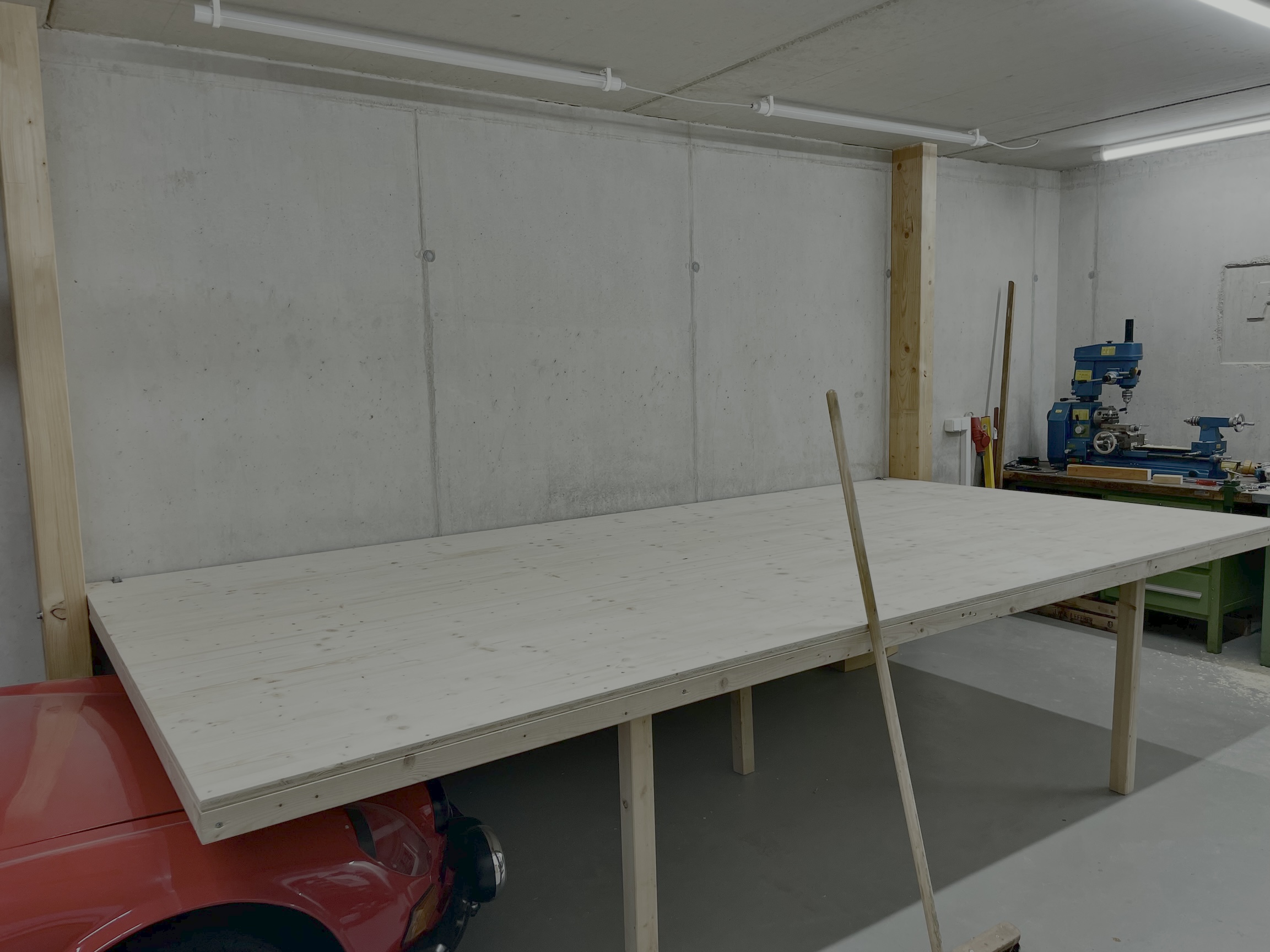

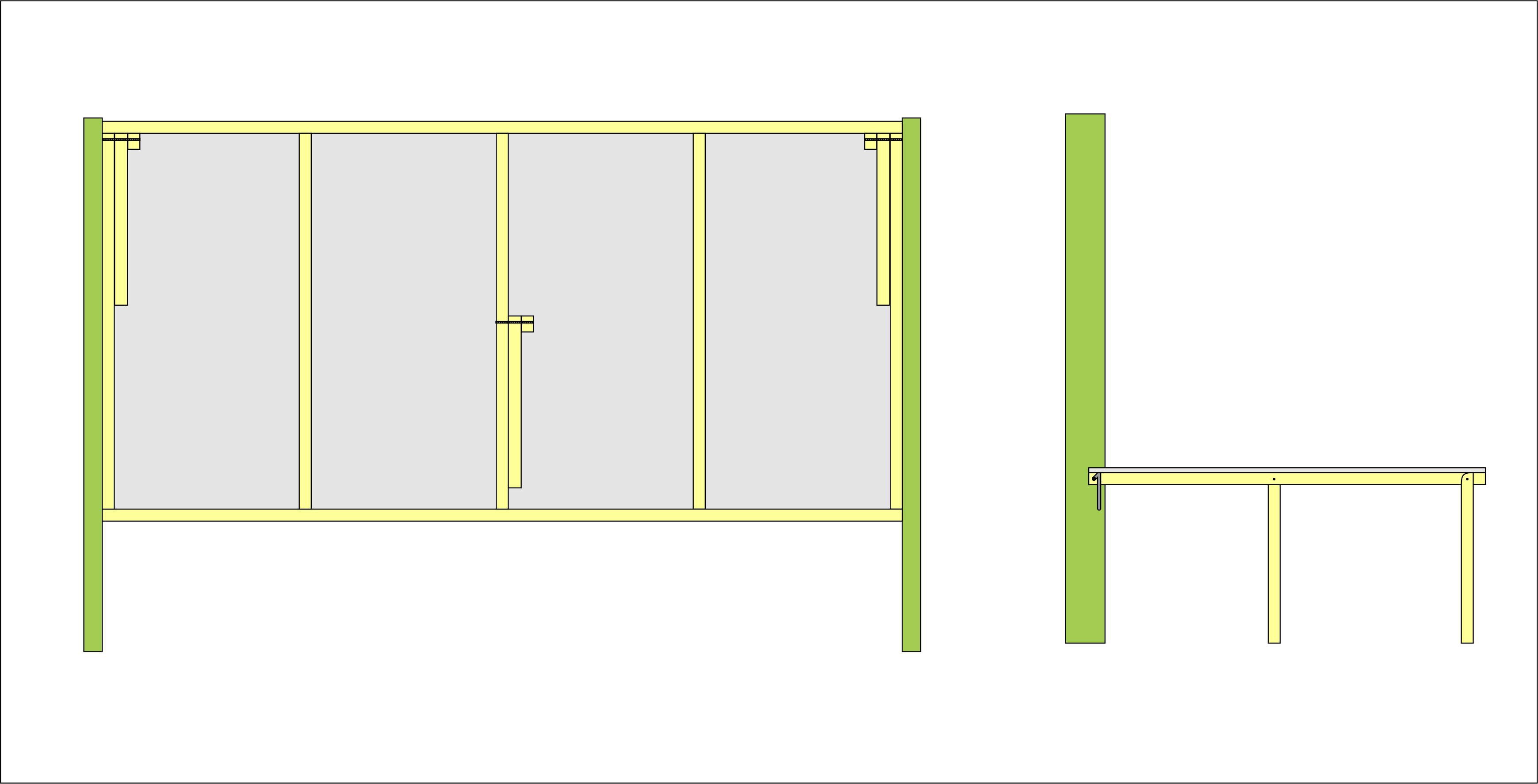

Wenn sie hochgeklappt ist, kein Problem. Wenn sie aber runtergeklppt wird, braucht´s Halter. Magneten wären schon elegant und ich kann mir Arbeit sparen :)

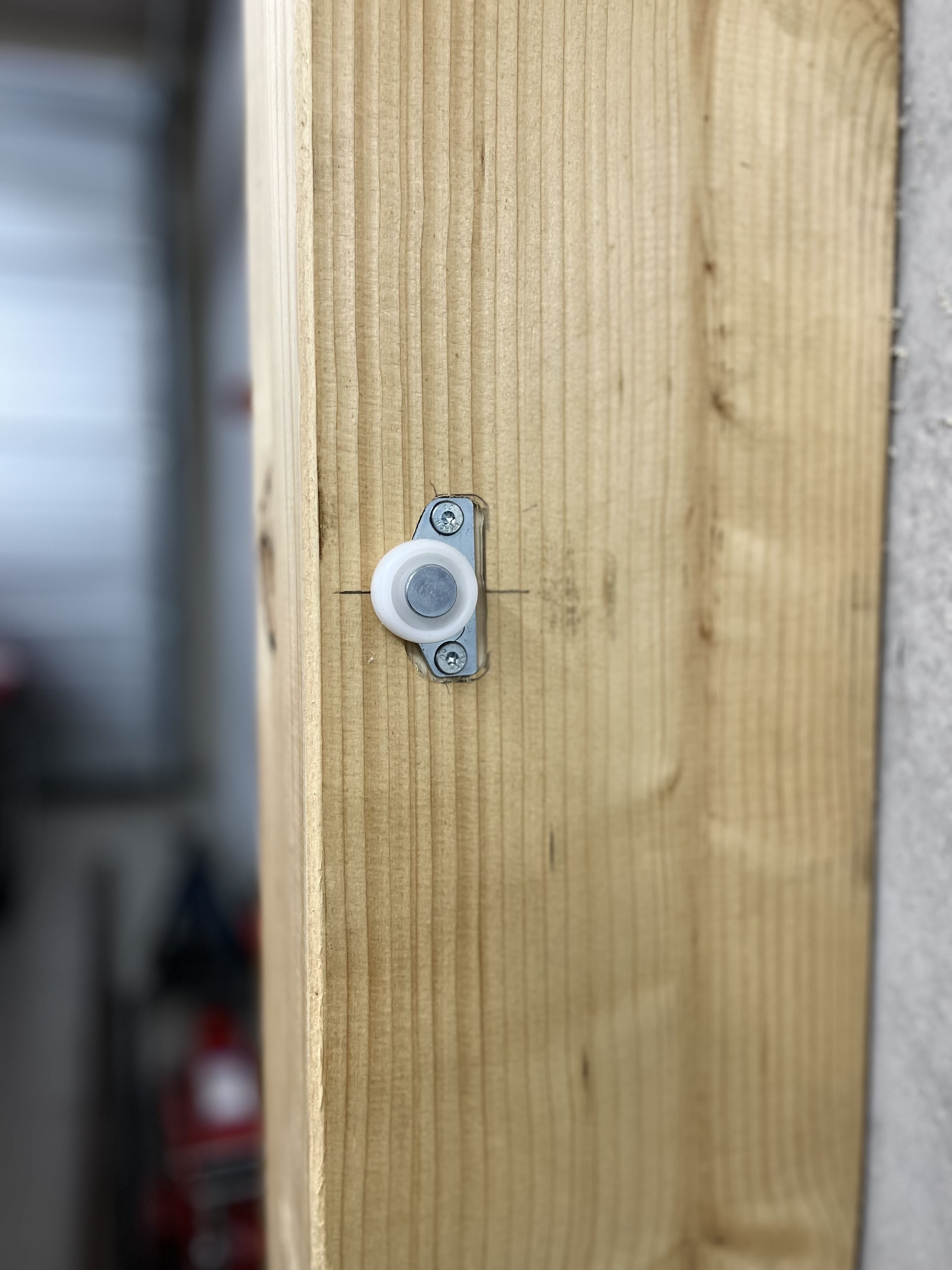

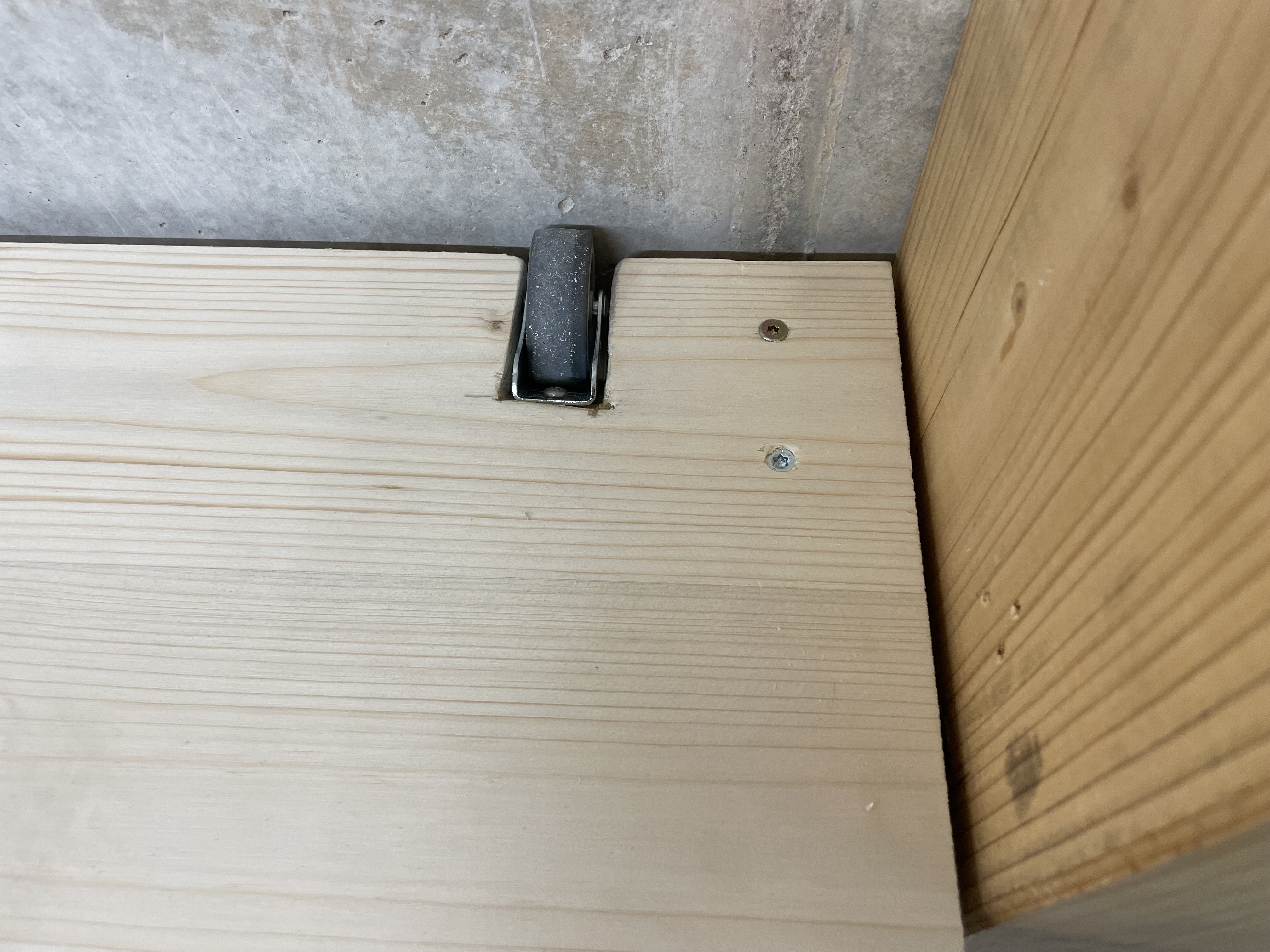

Als Erstes waren mir die 1,99€ Baumarktrollen, auf der die Platte lasten soll, ein wenig zu schwach ausgelegt. Die Platte mit Gestell schätze ich auf ca. 100KG…also, lange Schrauben besorgt, vorne abgedreht und zwei Kugellager montiert…hält!

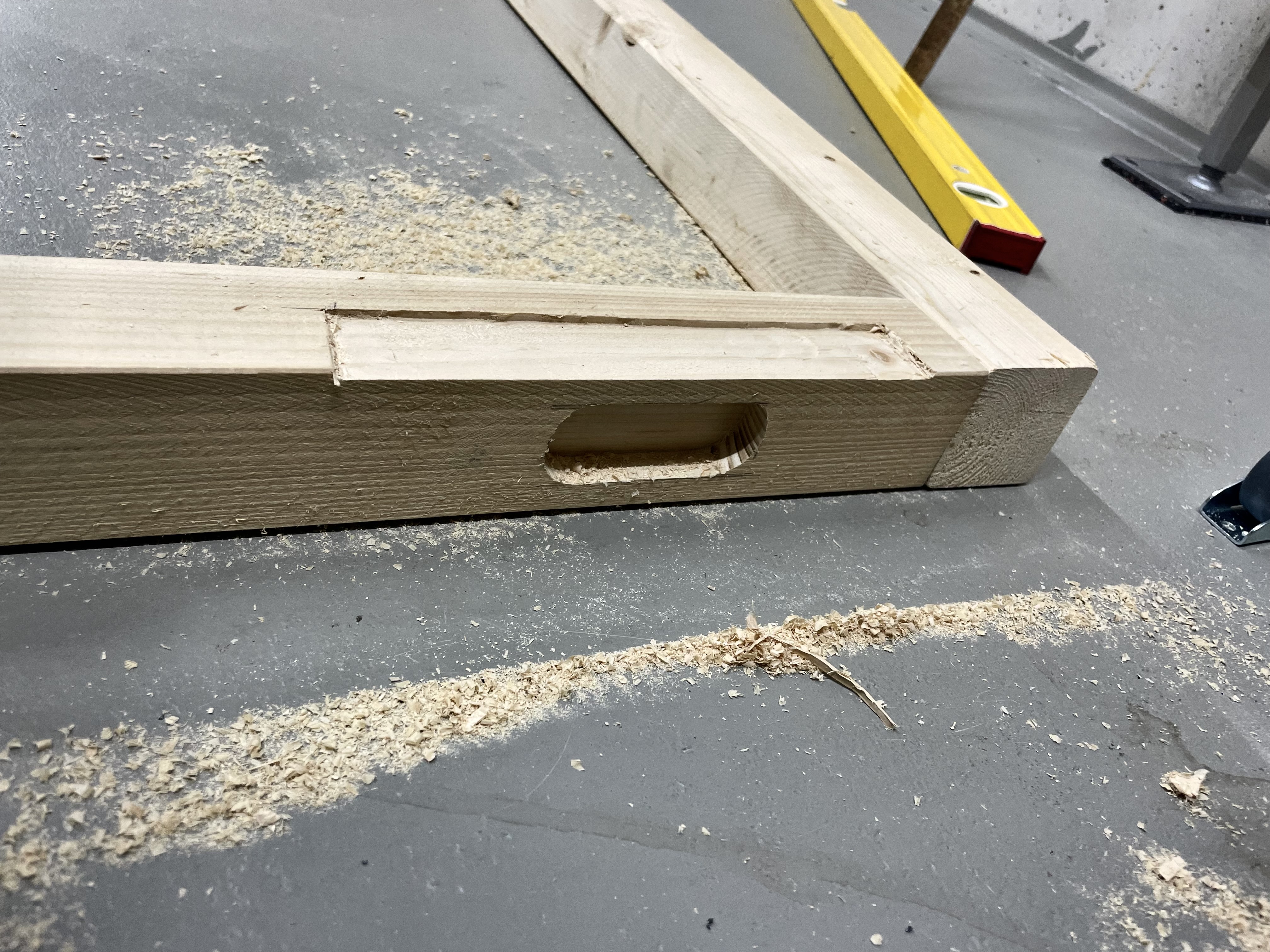

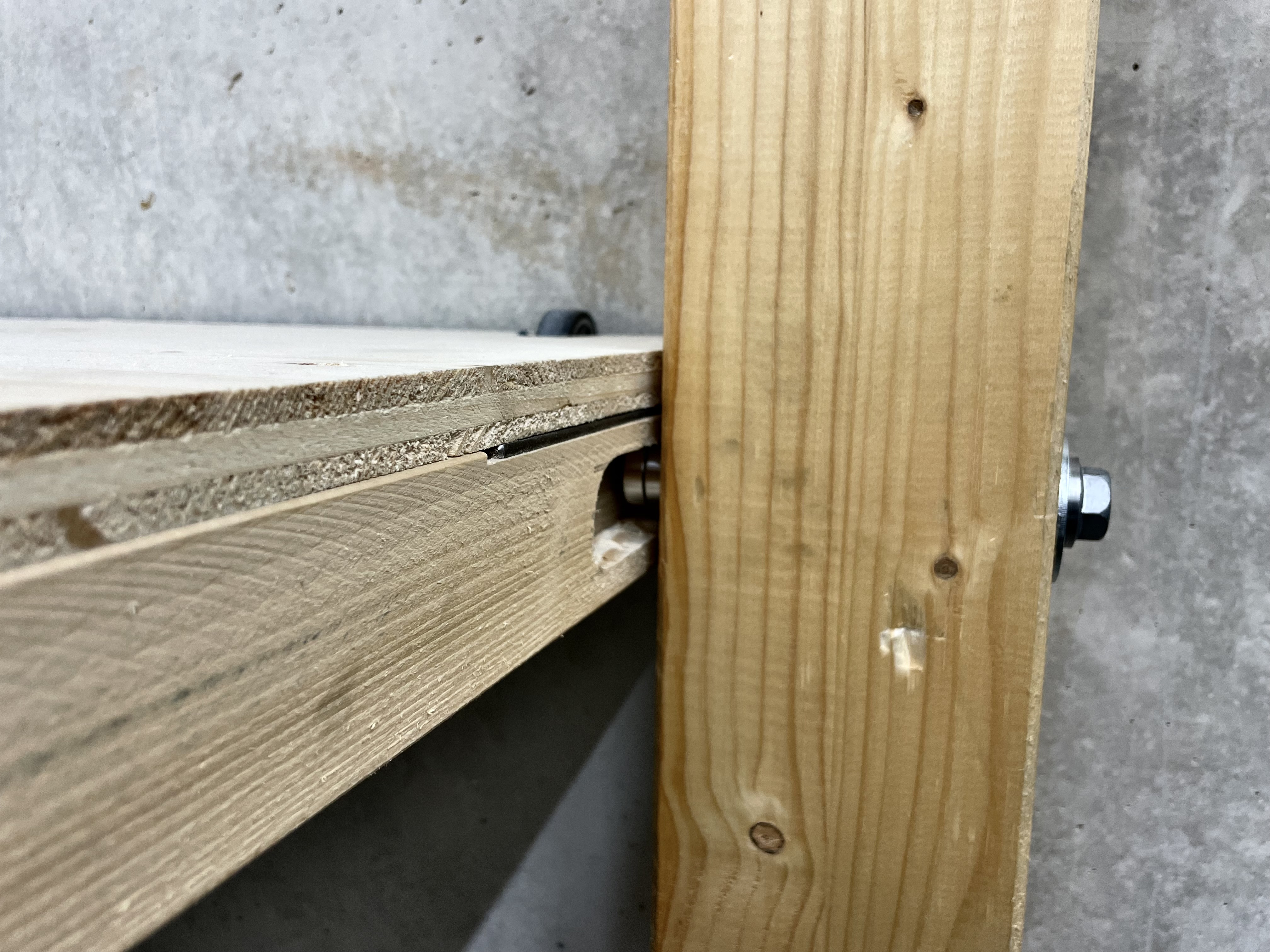

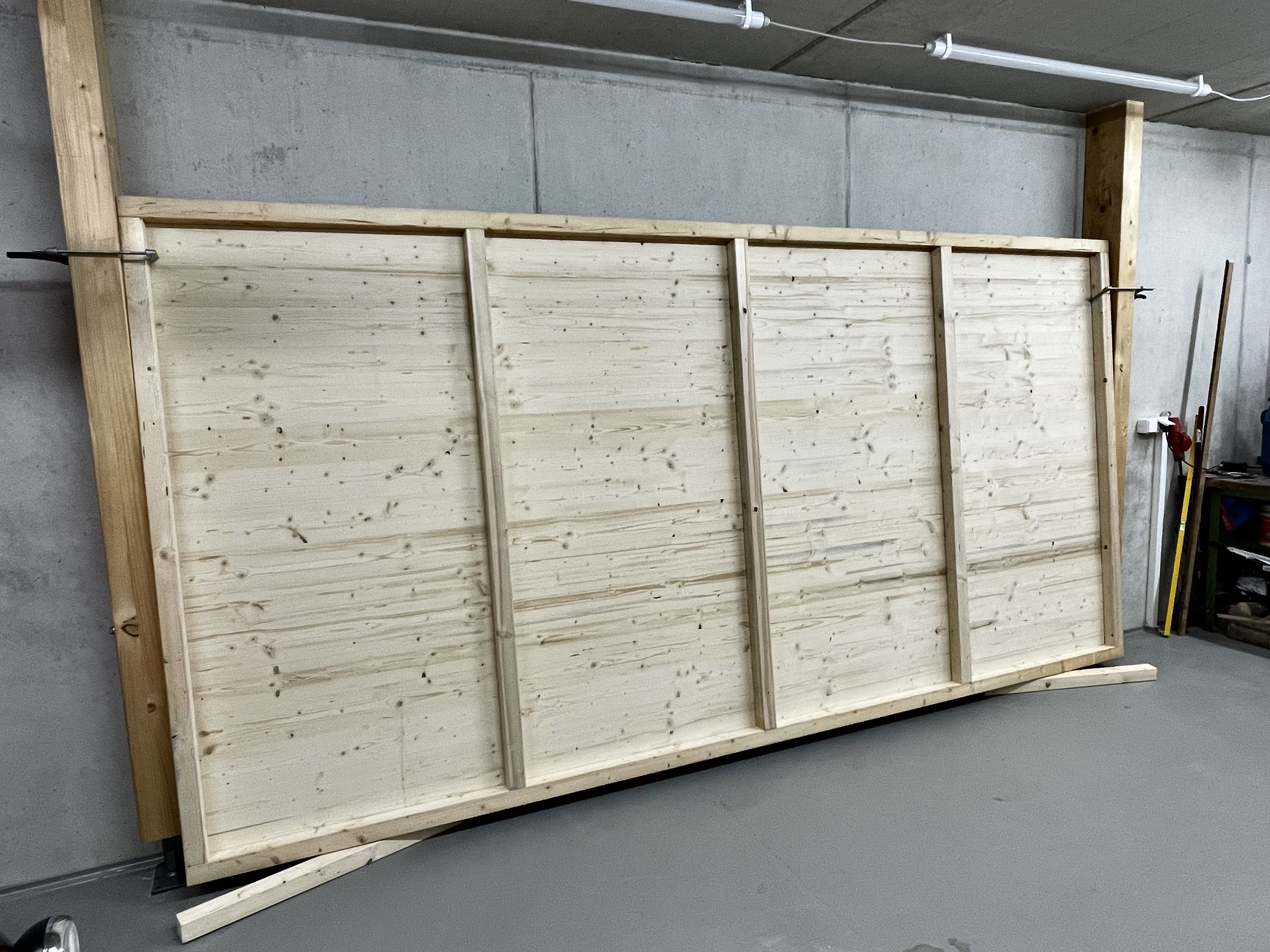

Irgendjemand hat an die Decke Lampen montiert, die das Abklappen der Platte verhindern. Diese einfach 5cm tiefer aufhängen ging nicht, weil ich 80cm Gestellhöhe benötige :kinnkratz: - also Längslöcher in den Rahmen, zwischen Platte und Gestellt ausgefräst, mit einer Metallplatte verstärkt und Rollen an der Wandseite eingearbeitet. Beim Hochklappen rutscht die Platte dank Längslöcher nach unten und geht oben an den Lampen vorbei - wohoo! :banana:

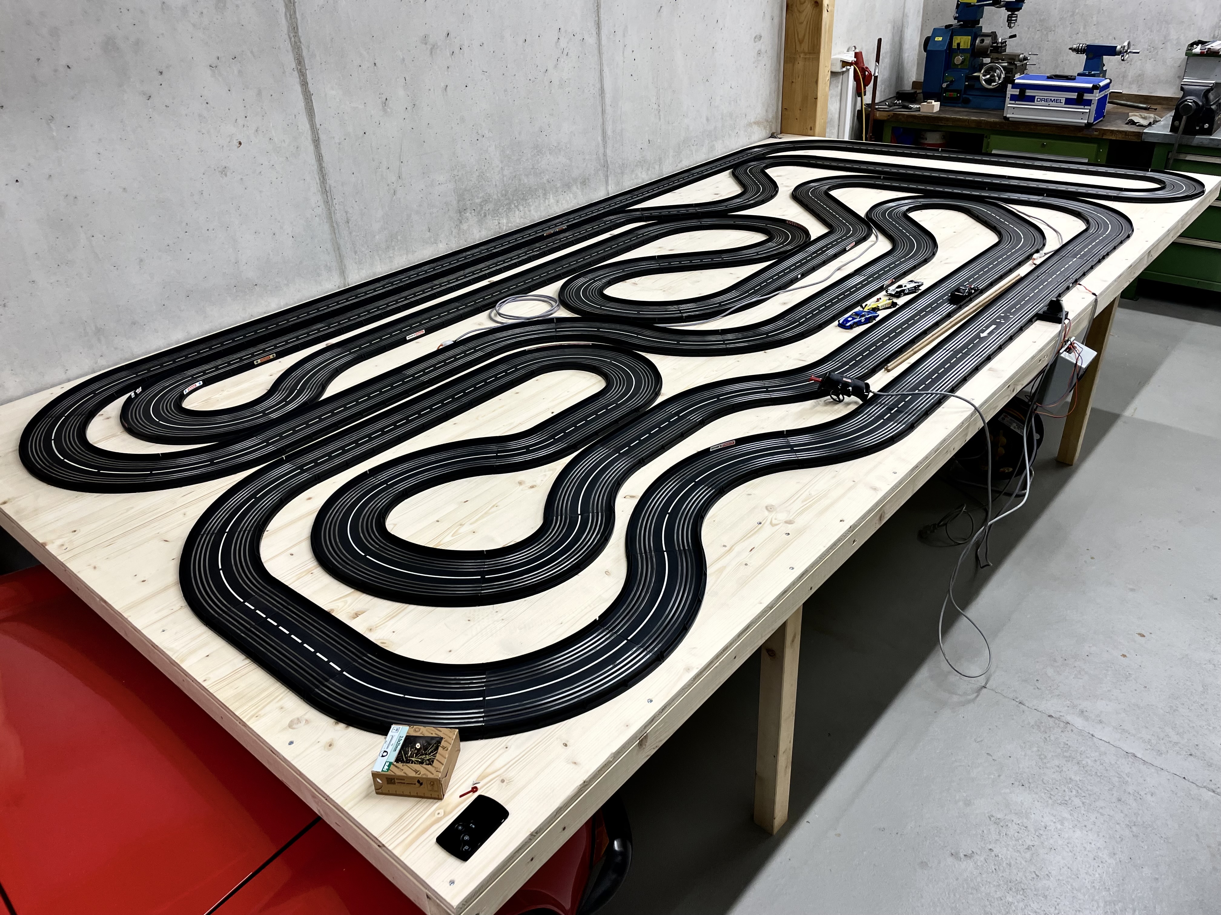

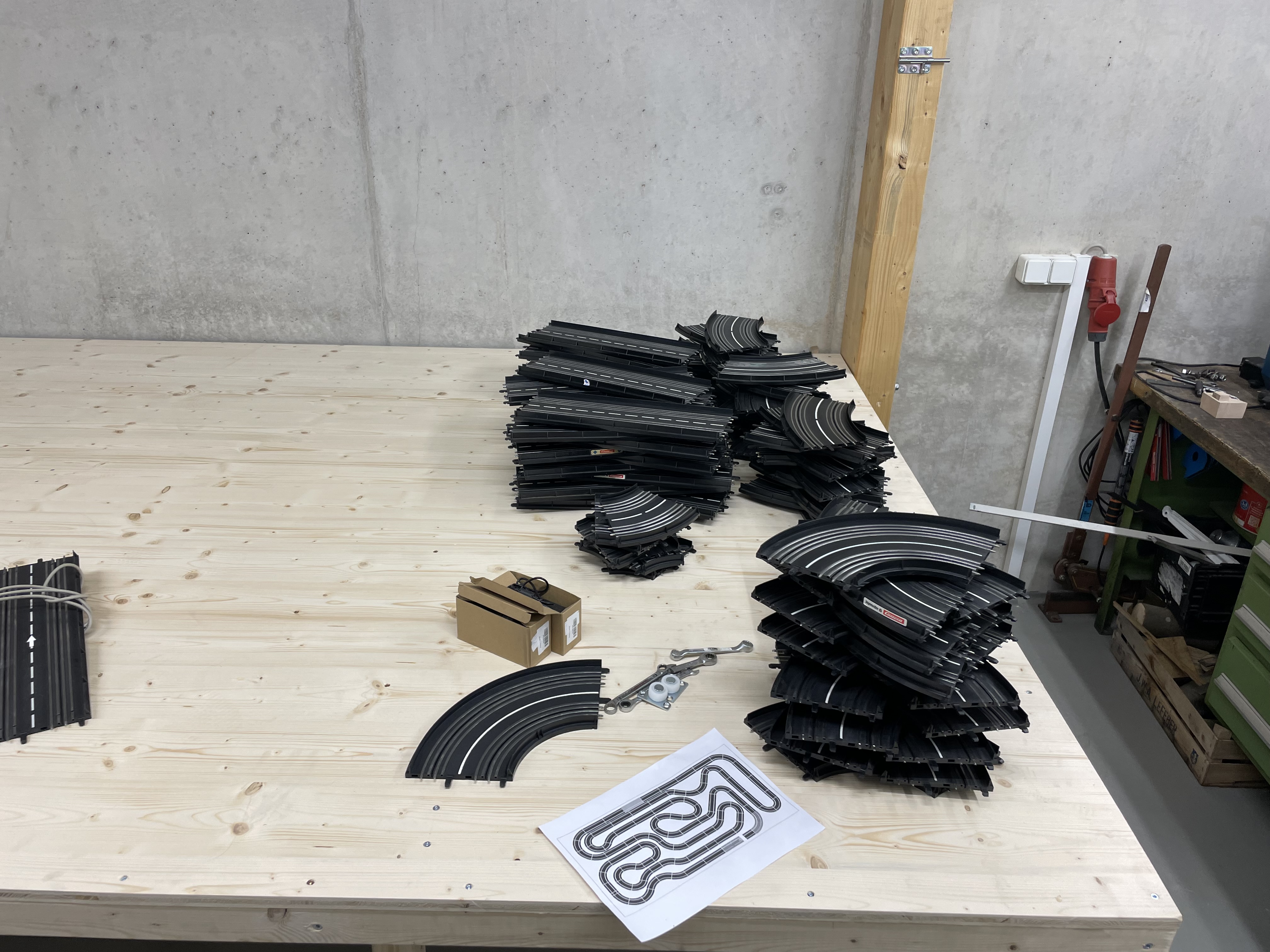

Jetzt das, was jeder kennt..Schienenmaterial begutachten, aussortieren und herrichten - Muskelkater war garantiert, aber der hat sich gelohnt. Bahn aufgebaut und Test gefahren..schöne Strecke! Die Omegas mit den K2 Kurven fahren sich super, auch auf der Innenbahn. Die Spurwechsel funktionieren auch an den kurzen Geraden.
Nun noch die Übergänge an manchen Schienenstößen bearbeiten bzw. Schienenteile austauschen, Zusatzeinspeisung und Zeitmessung integrieren und dann fertig verlegen und anspaxen.

schaut gut aus :daumen:
Helldriver
Beiträge: 136
Wohnort: Mülheim an der Ruhr
Re: Aufbau 140er auf Platte
Beitrag von Helldriver »
Sehr gut gelöst !!!
Beiträge: 308
Wohnort: Höchstadt
Beitrag von Jolly_Rogers »
:respekt: Heieiei das wird ja immer größer besser hier.
Was ein Projekt. Da zieh ich mein Kapperl.
Beiträge: 5673
Super konstruiert und umgesetzt!
