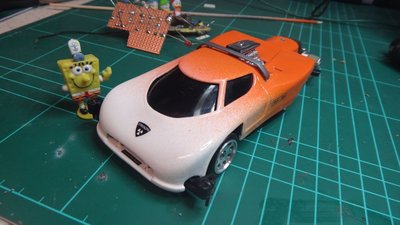

Dreibein Stronzpo 2
Verfasst: Mo 10. Jun 2013, 18:59
War dann doch ganz einfach...das Teil rennt jetzt :evil:
http://www.rufus-race.de/index.php?Imag ... &image=981
Vorschau
Verfasst: Mo 17. Jun 2013, 22:49
Wasse Wetter hier...36°C im Schatten...ist mir zu warm unterm Helm :P
...ab in de kühle Keller
Noch lange nicht fertig...fehlt noch jede Menge :shock: (Verschwommen im Hintergrnd das Teil ist gemeint)
..fährt aber schon...Karosse wackelt super..Ritzel erneuert und alles viel leichtgängiger bekommen...hoffe Kariesfrei...Das Chassis braucht nur noch hintere Abstandshalter,für K1 und K2 aussen, damit der Reifen genau zwischen den Leiterbahnen Grip bekommt und nur aussen frist, wie jetzt beim Riementriebler...der nach der Isetta eine neue Karosse bekommt..Stronzpo2 bekommt dann 4 Reifen, also ein normales Stratos Chassis...Das Riementeil braucht was beklopptes.
Bilder davon gibt's erst im Februar 2014...dann mit Farbe drauf.
Bringe das Ding aber sicher mit nach Ausham...musste unbedingt mal fahren, Mister Oerk :mrgreen:
