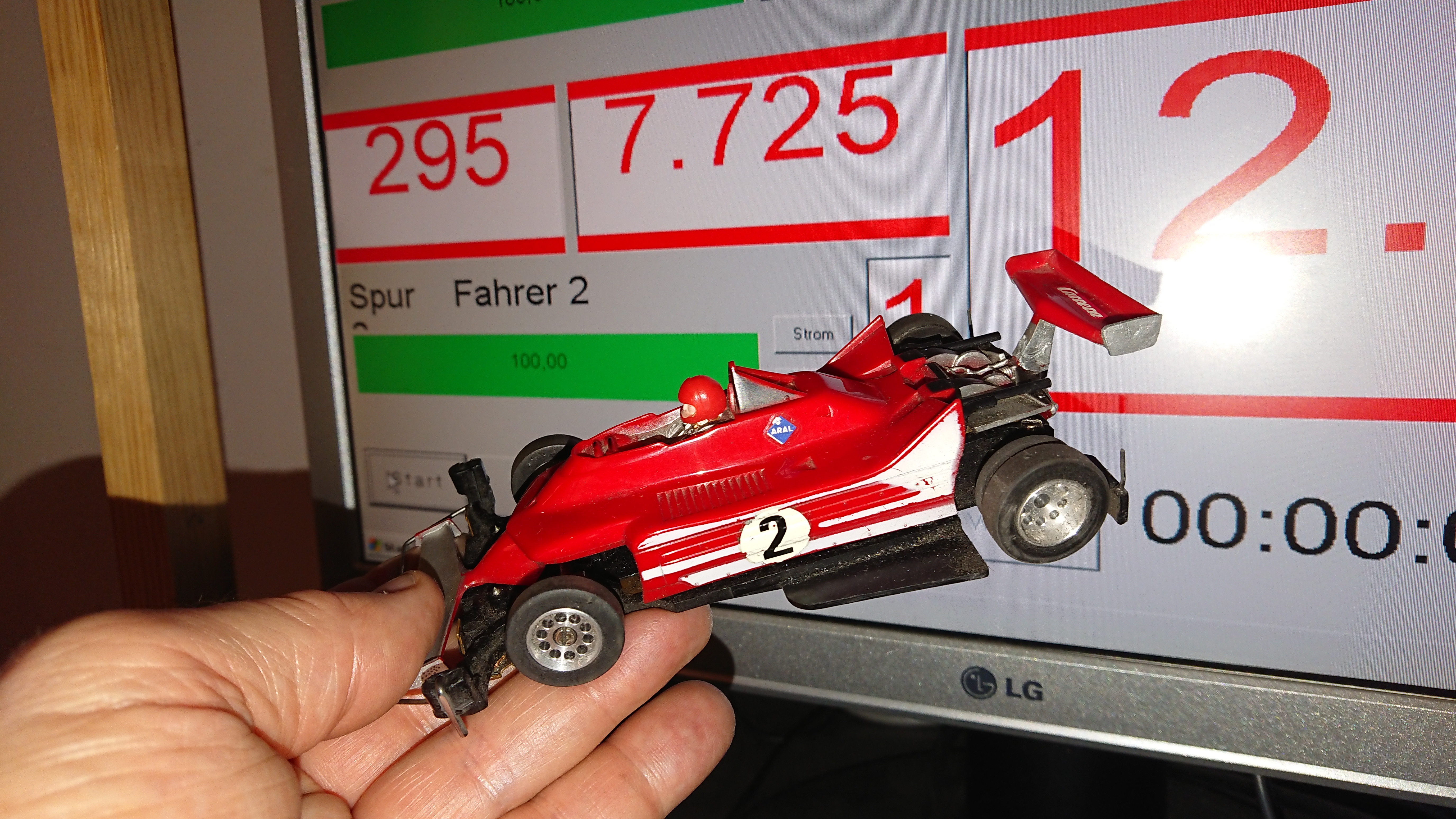

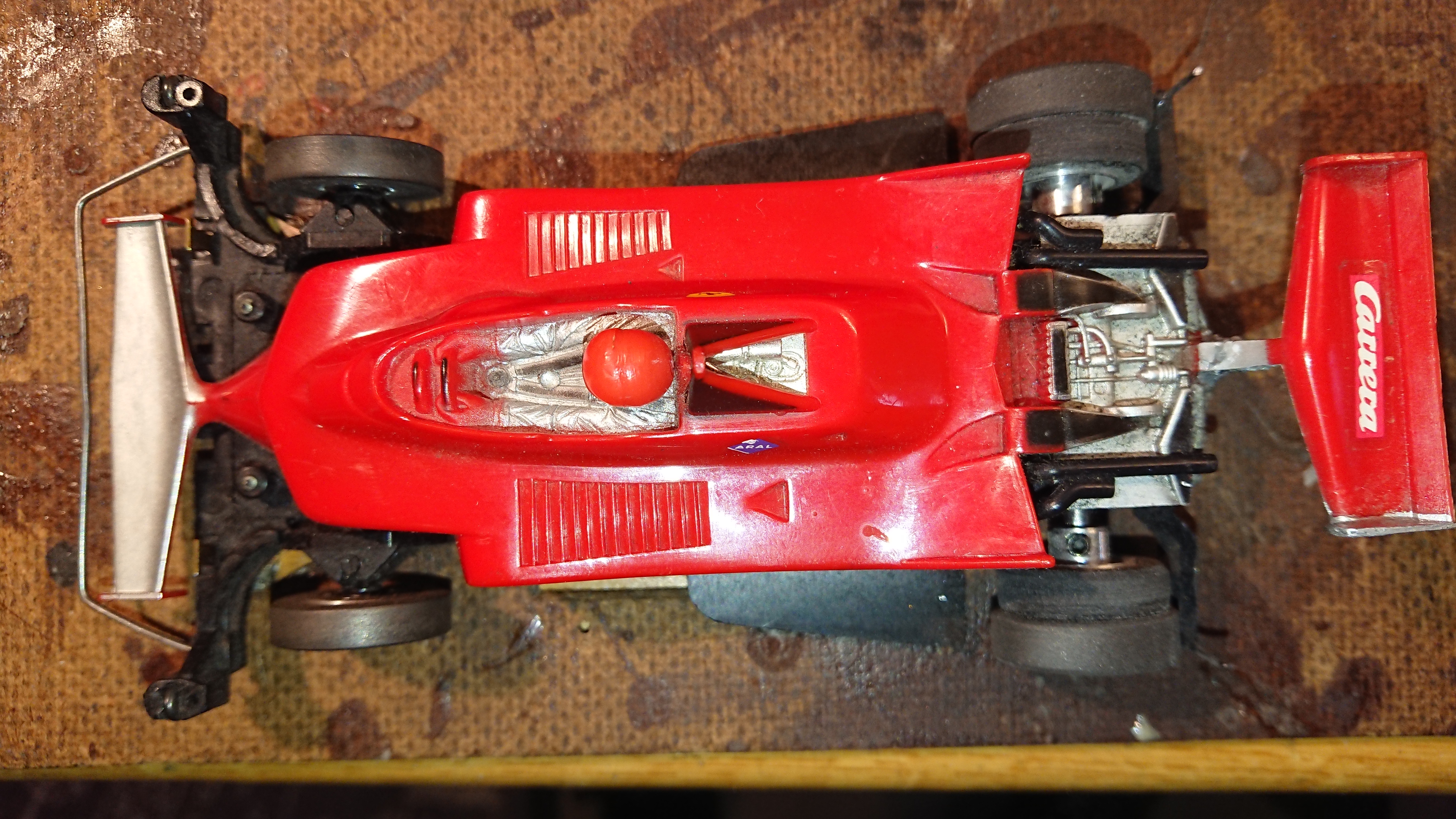

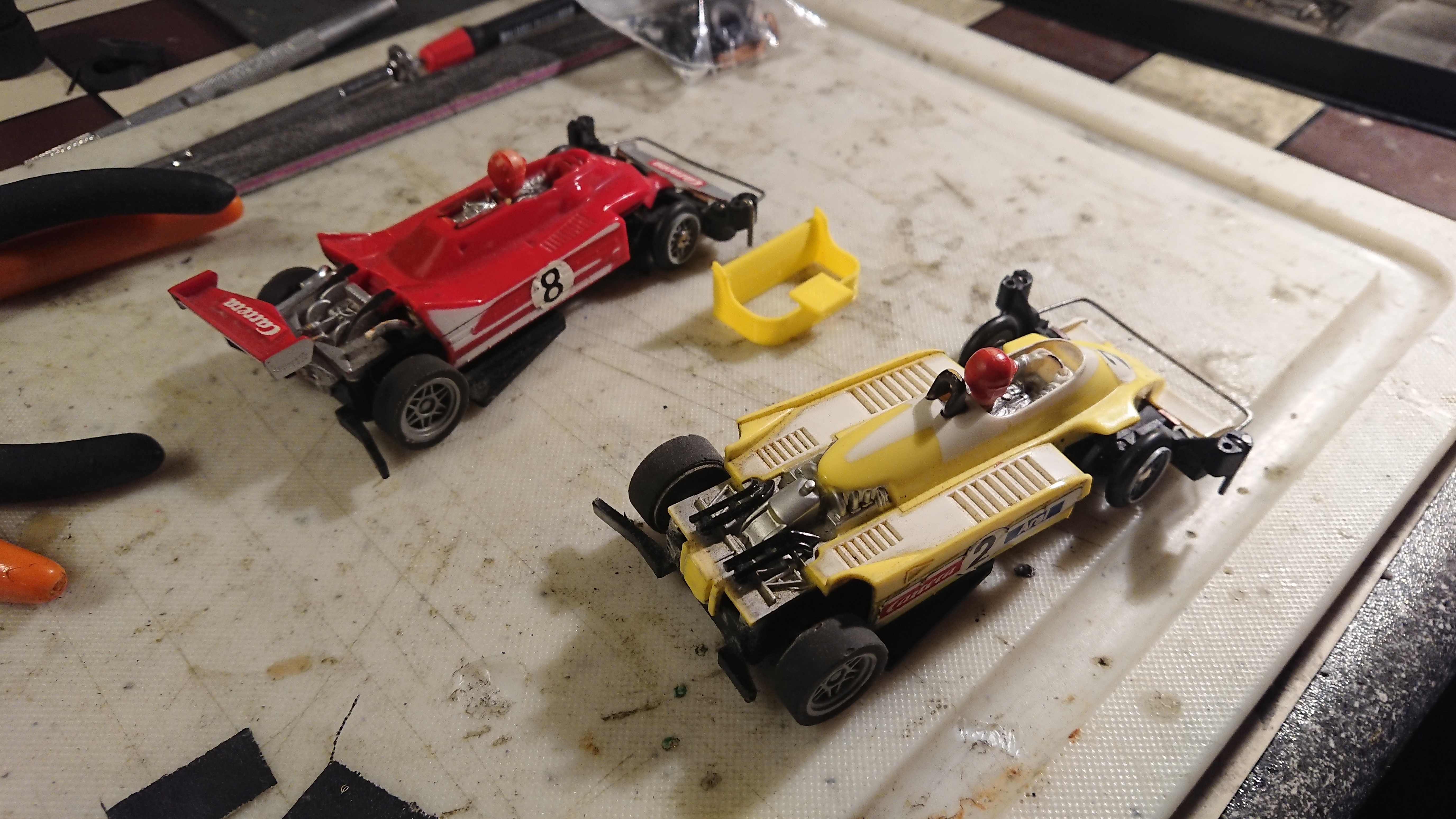

Moin....hast die Reifen auf schmale Auflage getrimmt :prost: :thumbsup:
Dat ist uff jeden Fall bässa für schnell :D ...Awa mach doch mal eines deiner vielen ungenutzten F1er Chassis...
(z.B. ein zerstörtes, an dem die hinteren Abstandshalter bereits fehlen)
...die Seitenführungen maximal schmäler (bis in K2 innen der hintere Abstandshalter die Innenführung fast berührt...kann's net erkennen; is deiner jetzt schon geschmälert??? ...nö, oda?)
... und setz dazu die kpl. hinteren Abstandshalter üm ätwa 3mm höher...dann hast du ne Chance :evil: :tongue-wink: :kiss: (Dein Stahldraht hinten sieht man kaum, hält bei mir awa net ausreichend...eine Art V-Form wäre da bässa mit zwei Fixpunken/Bohrlöchern...wobei ich dann um die Haltbarkeit der Halter besorgt bin )
Hab an meinen hinten die breiten großen Felgen drauf...sehen dadurch fast wie die 140er aus...und laufen auch so :anbeten:
Wenn eisch da noch die Reifen schmälere(so wie deine jetzt)...dann werden die so schnell dassu glaubst du reist in der Zeit zurück :tongue-squint:
...schmal vs oritschinel
Vorfreude groß...Ausham kommt bald :dancing: :banana:

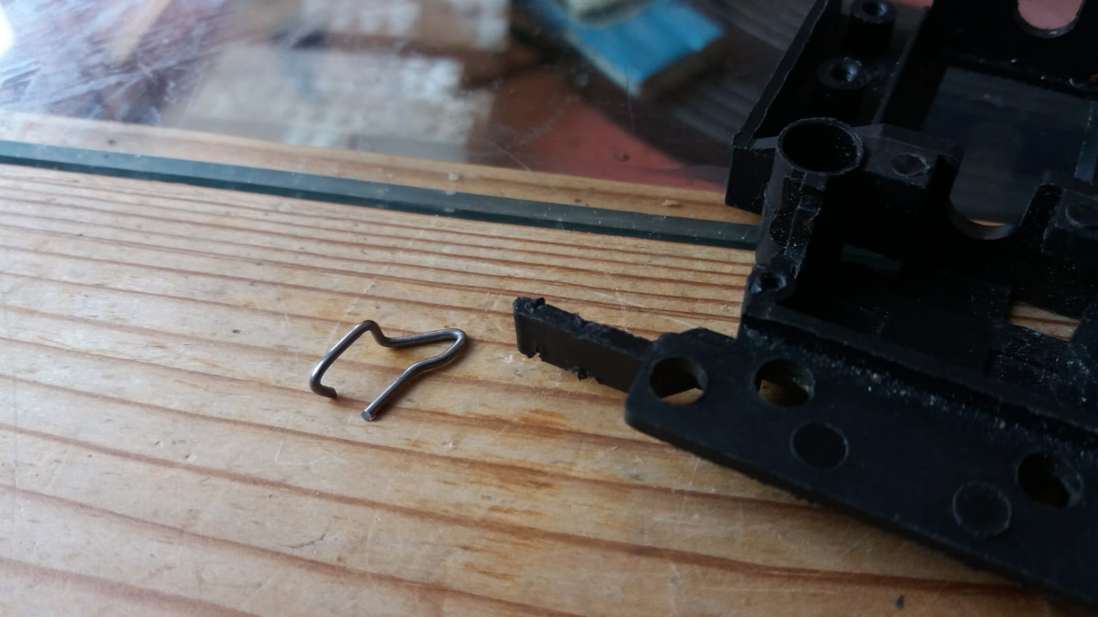

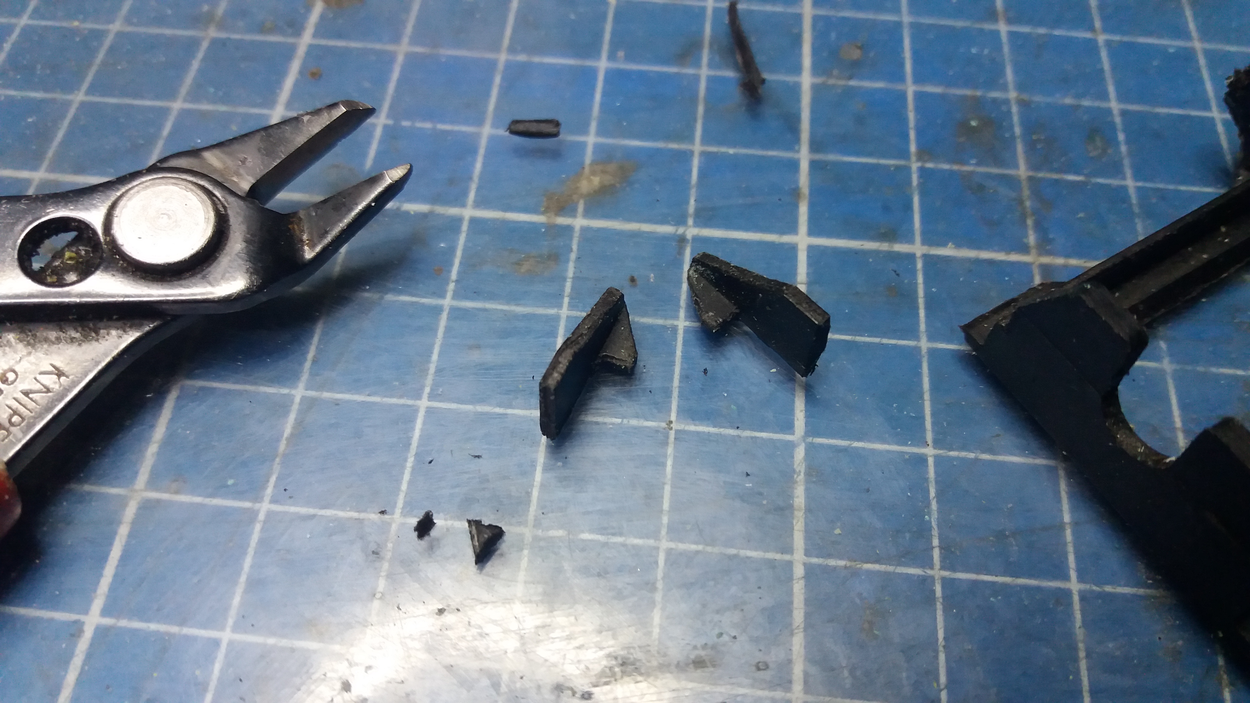

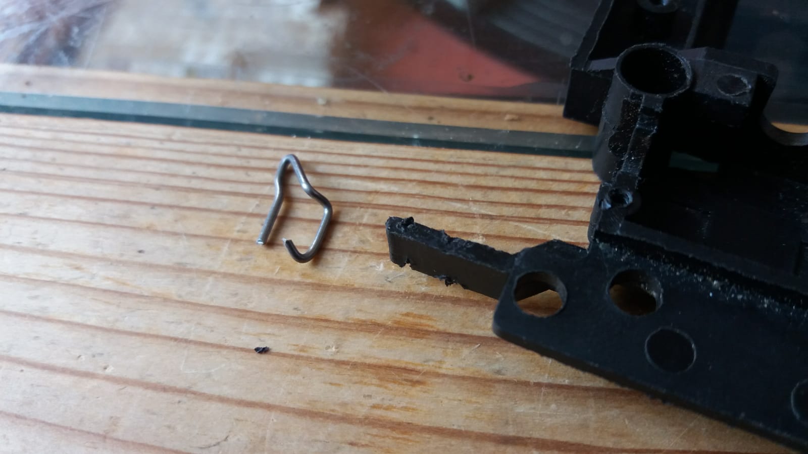

Abstandshalter hinten Stahldraht vs Chassiskunststoff

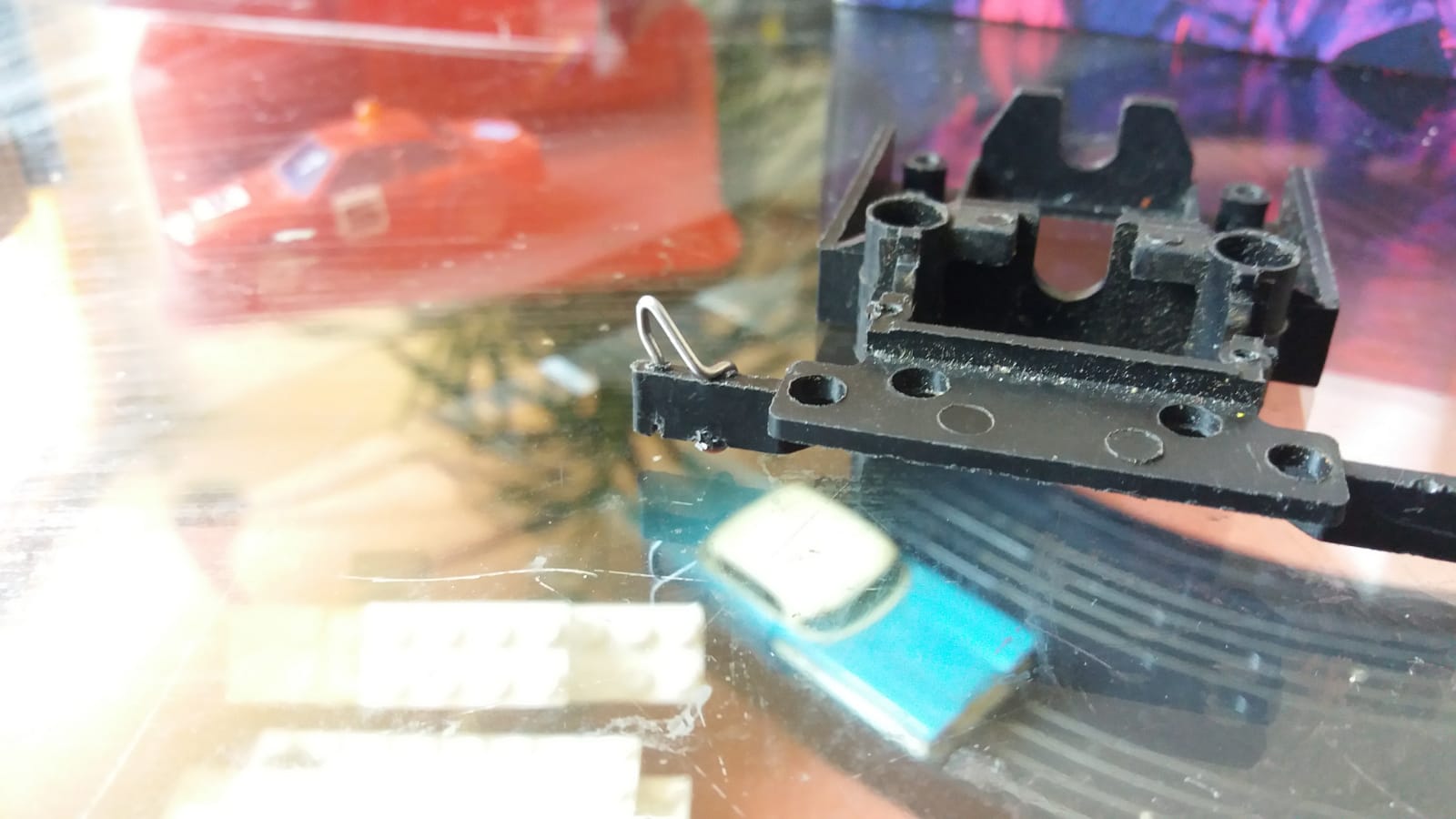

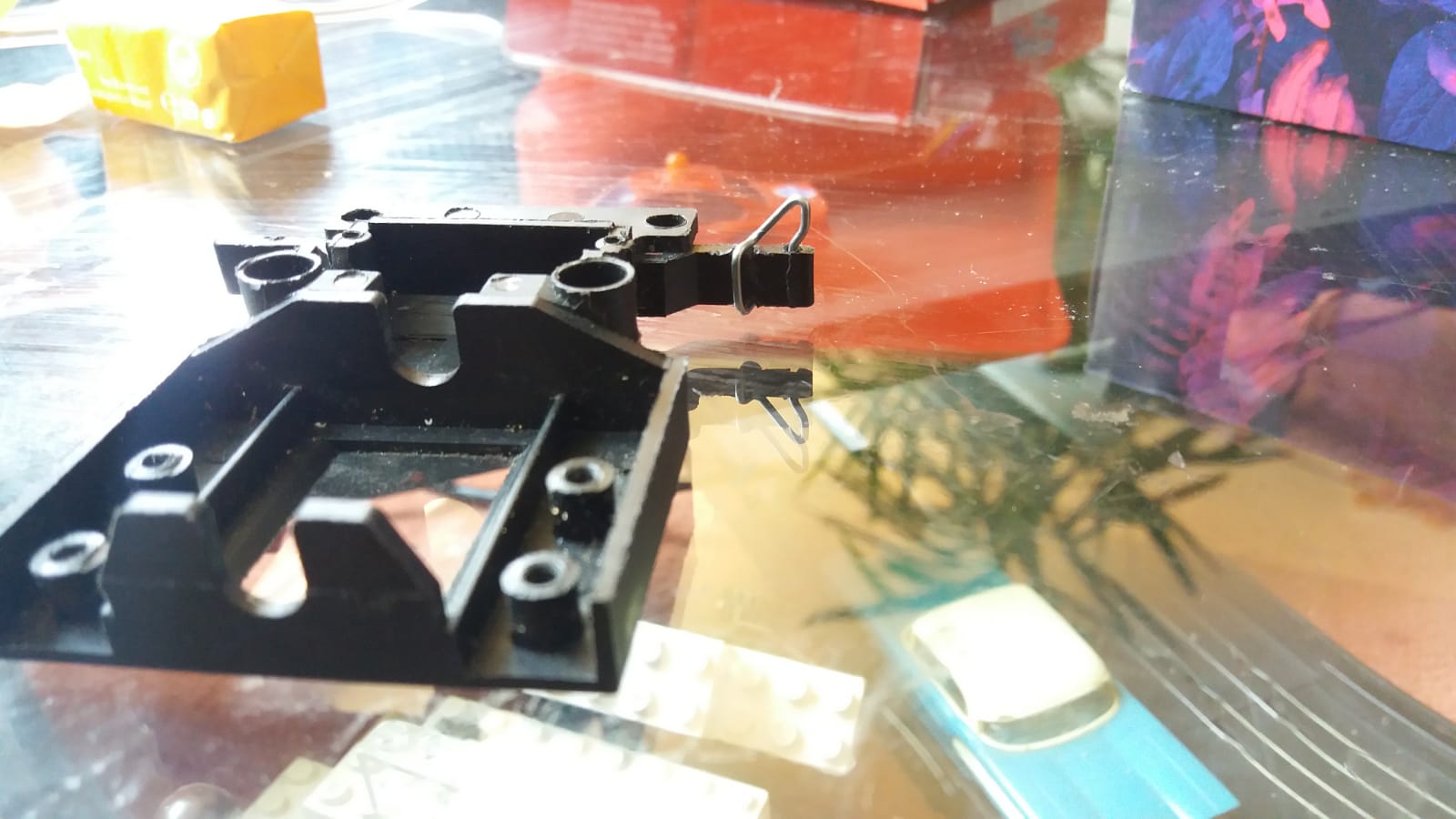

...hab versucht den hinteren Abstandshalter auch mit Stahkdraht zu tunen...nur mit einer Stütze für besseren halt... mit 1mm Stacheldraht, 0,9mm gebohrt.
...mir isses zu aufwendig, wahrscheinlich ein mega gefummelt für symetrisch, schön isses auch net :embarrased:
...bleibe bei meinen aus Chassis-Resten geschnittenen und angeklebten Halter...oder klebe daher
wie gewohnt die ausgesägte kpl. Heckpatie höher wieder sauber an.
Grüße aussem kühlen Keller :bye:
Beiträge: 1490
Rufus hat geschrieben: Di 11. Aug 2020, 13:58 mir isses zu aufwendig, wahrscheinlich ein mega gefummel
Schaut schon sehr seriös aus, aber wer kann sowas so biegen (ausser Dir...)
Und du must damit die Karosserie genauso aussschneiden wie bei der Aufdopplung/Klebelösung.
Ich habe mit meinen Stochern dafür den Nachteil, dass sich die Teile gelegentlich lockern...

...könnte das nochmal mit dünneren Stahldraht versuchen ..0,5er oder so was...1mm ist dafür einfach zu dicklich.
In meiner wirren Vorstellung isses mit verschiedenen Zangen, die genau das jeweilige
Maß in der Breite haben was an Länge gebraucht wird, und dünneren Draht echt einfach zu machen. ....awa ist nur ein Traum :sleeping:
