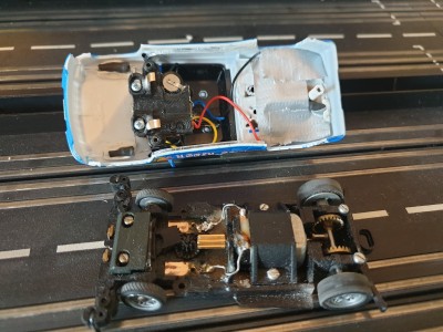

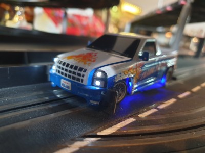

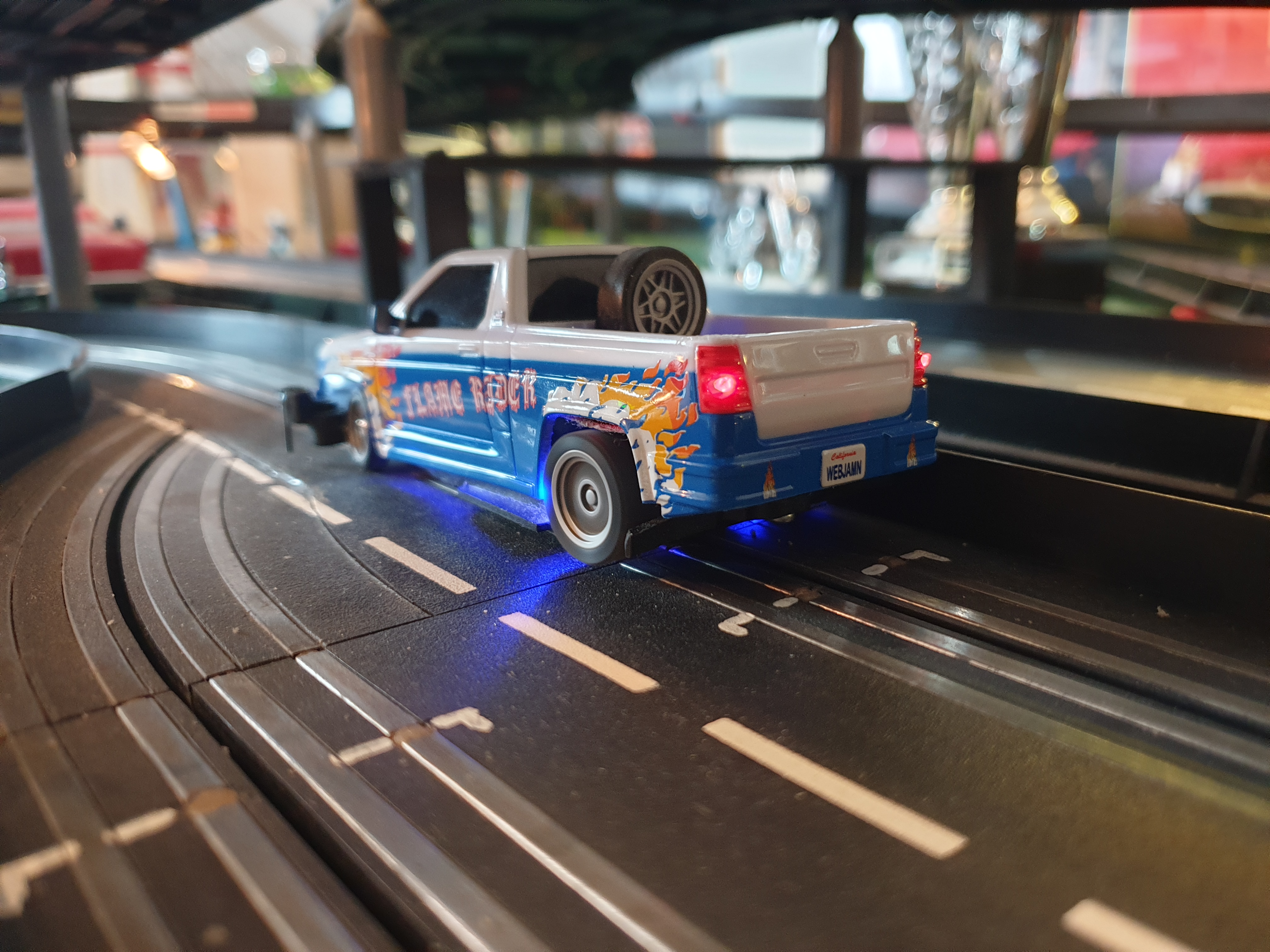

So. Neuer Umbau. Diesmal kein Legend, sondern ne Go Karosse. Dafür aber mit Licht. Vorne, hinten, seitlich.
- Vorne zwei Leds mit je zwei Lichtleitern
- Hinten eine Led mit insgesamt zwei Lichtleitern
- Verlängertes Mabuchi-Chassis, umgedrehte GTO-Brücke, damit das Gewicht erhalten bleiben kann.

von Berlinservo
Dietmar der Erleuchtete
Haste fein gemacht
Ist auch Zeit geworden dass Du dich mit Licht austobst, hast es nämlich drauf
Das mit dem umdrehen der GTO Brücke ist ne gute Idee
So musstest Du nicht Dein “heiliges”
Gewicht zersägen
Leuchtende Grüße aus Berlin

Und erneut biste schneller, sieht klasse aus hast Du nur Lichtleiter eingebaut oder die rote Rückleuchtenatrappen durch Harz ersetzt? So war mein Plan, hab ich aber natürlich noch nicht umgesetzt.
Re: Umbauten 140 in 2020
Verfasst: Sa 31. Okt 2020, 16:47
von seal
Nur Lichtleiter. Hab ja die Plattform hinten lediglich etwas höher gesetzt. Da wäre mir das zu fummelig, die Rücklichter rauszufeilen. Außerdem hab ich mit Harz noch nicht gearbeitet. Kommt sicher irgendwann bei nem anderen Fahrzeug, aber bei dem noch nicht.
