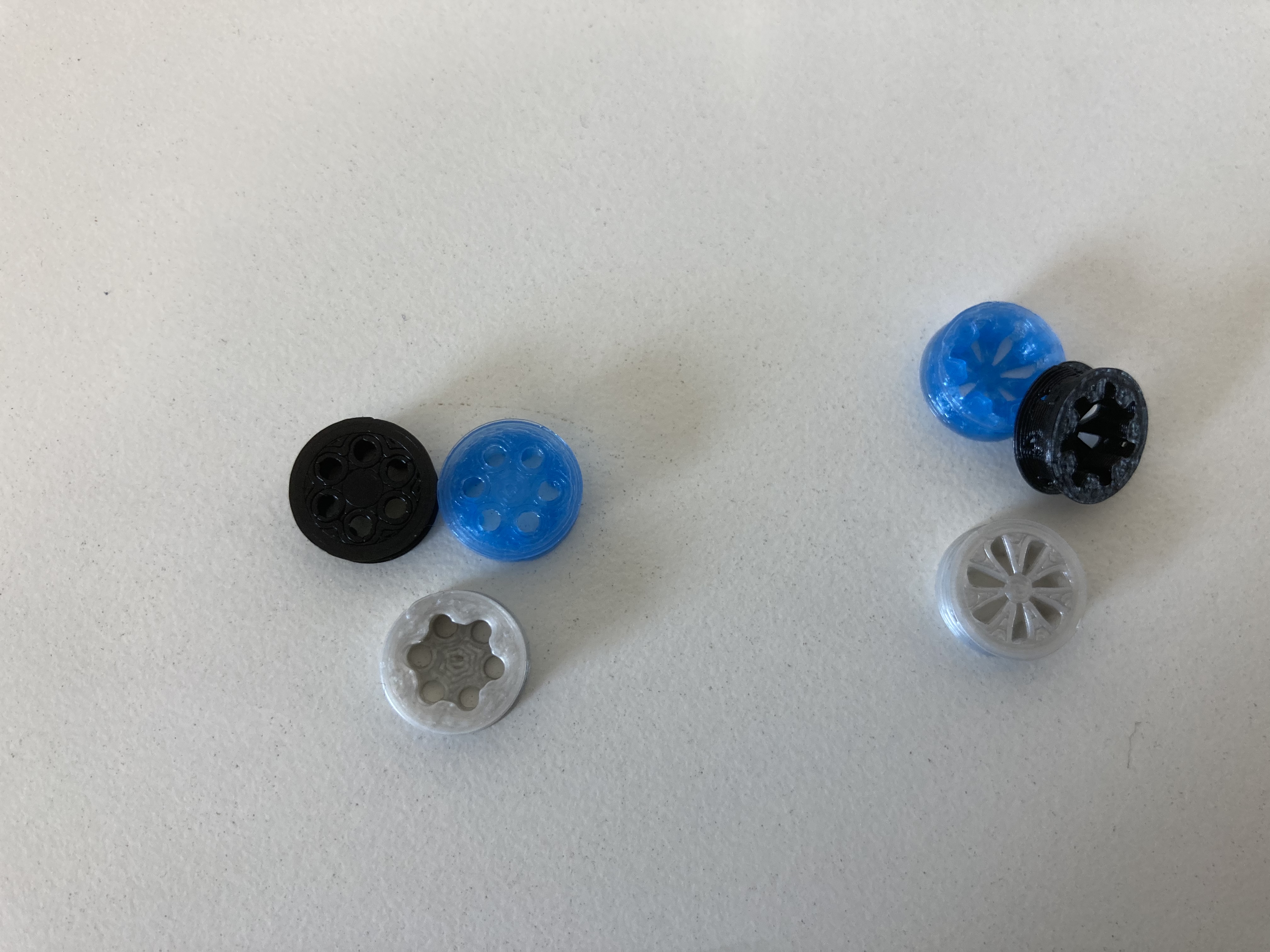

Ich freu mich immer sehr über kleine Erfolge.
DDD-Druck-Felge mit Lagersitz.
:banana:

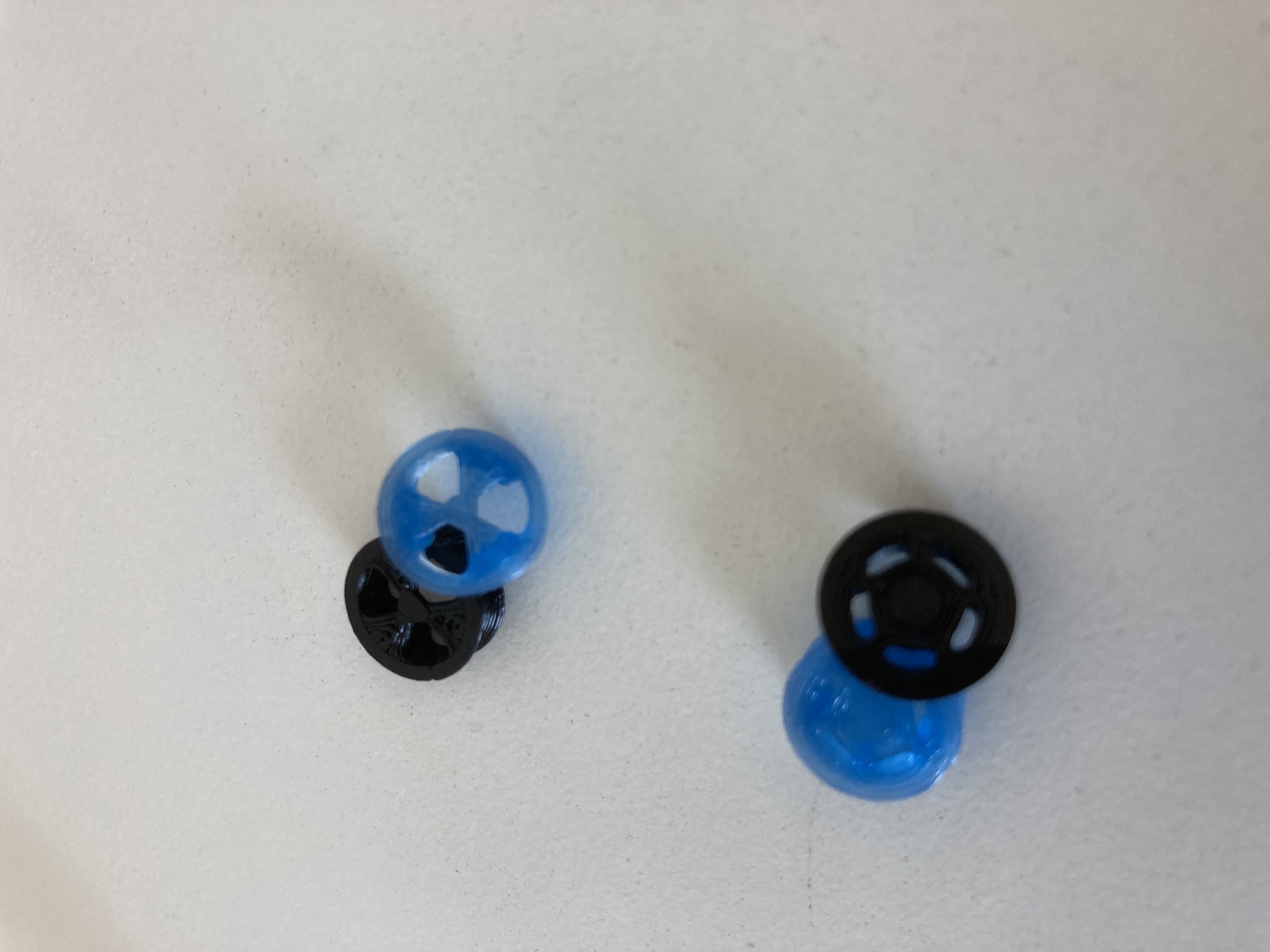

Wird immer besser :dancing:
Verschiedene Designs und Farben.
Freu mich schon die zu montieren und probefahren.
Hinterräder kommen hoffentlich bis zum Wochenende. :tag:

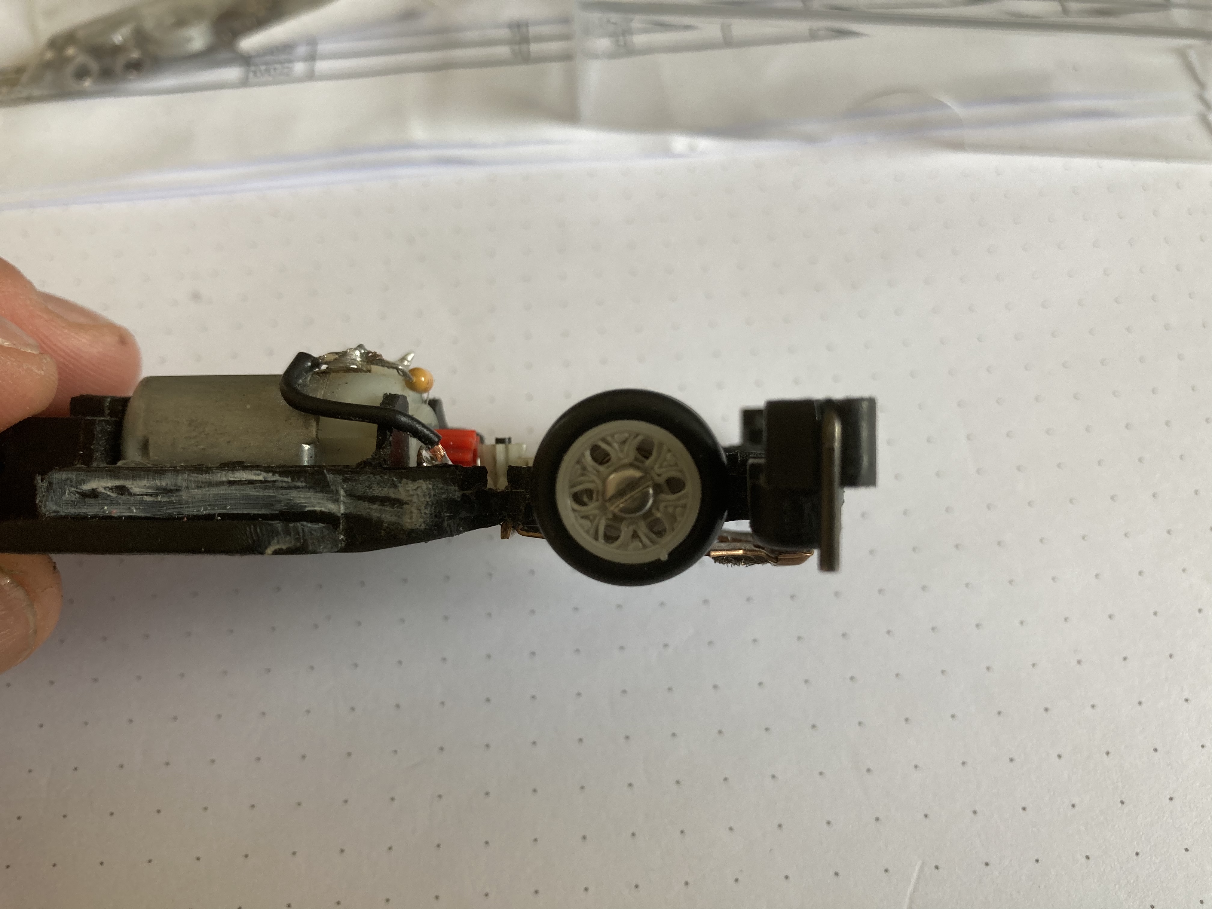

Es ist Wochenende. Und wie angekündigt, sind die Felgen, für die Hinterachse fertig.
Die Erste Anprobe gefällt schon mal sehr gut.
(Die Karosse liegt nur auf.)
Aber seht selbst.
Verbesserungsvorschläge werden gerne angenommen.
Andi

Gut geworden :thumbsup:
Die Felgen werten die Optik richtig auf, das erste Foto geht aus einer gewissen Entfernung als Originalfoto durch, finde ich.

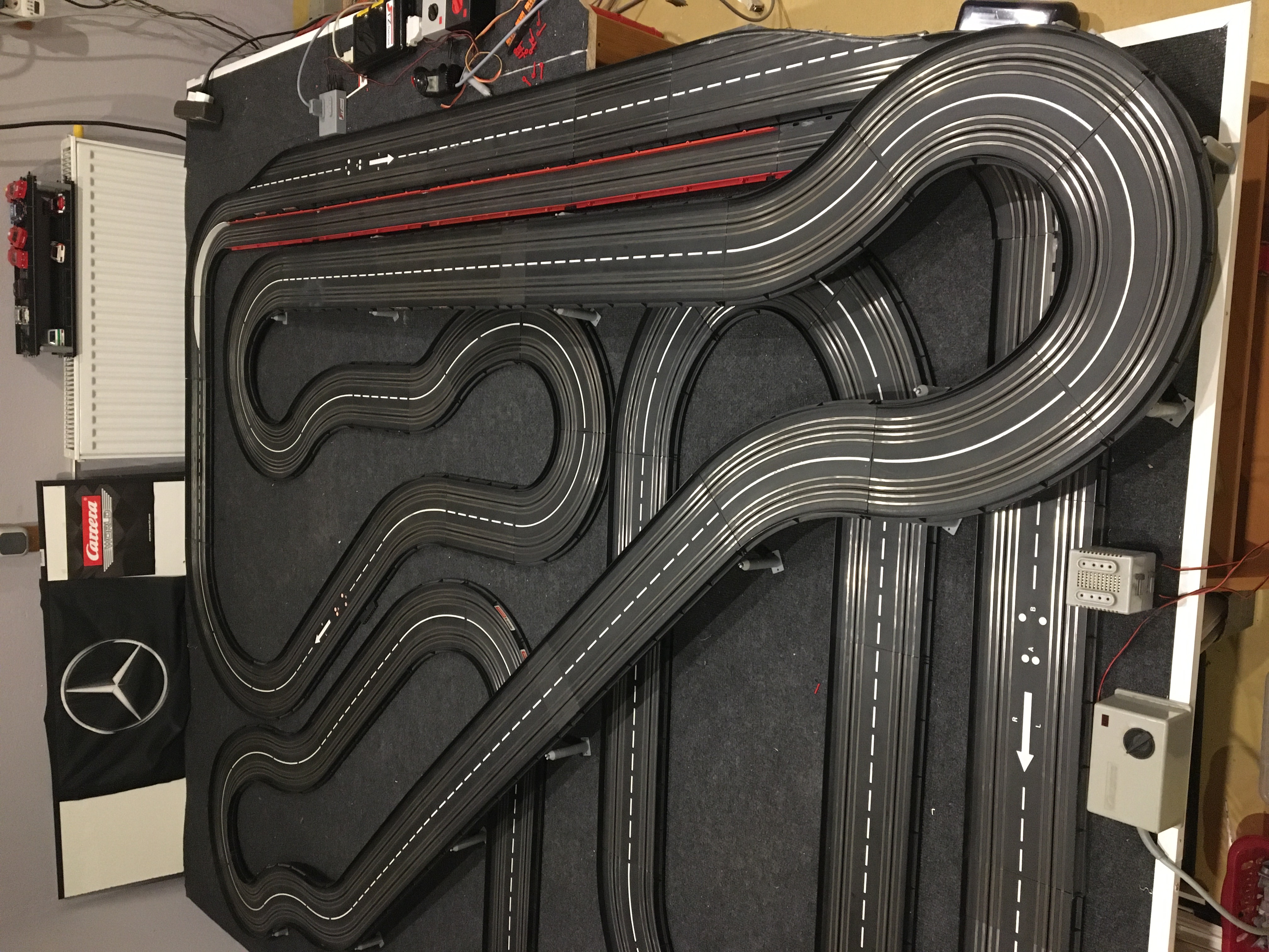

Hab mal versucht, die tips, von Rufus und Oerk, aus dem anderen Thread, an dem Streckchen, bei uns im Keller anzuwenden. Vielleicht hab ich auch das eine oder andere falsch verstanden.
Fährt sich aber schon flüssig und „schnell“ (ist relativ).
Vielleicht habt ihr noch Ideen.
Was sich super schwungvoll fahren lässt ist die Start-/Ziel-/Tank-Gerade.
Alle drei Spuren flutschen wie die :pig:
:shake: :sweat: :thumbsup:
Geklaut und für gut befunden :D
Freu mich wie immer auf eure Rückmeldungen.

Ich finds gut, viele K2 verbaut, lässt sich bestimmt flüssig fahren.
in dem Eck wo die drei 180°-Kurven hintereinander kommen ergibt sich bestimmt eine Überholmöglichkeit.
Das Omega lässt sich bestimmt super fahren. Was etwas schade ist, dass man hier keinen Grund hat nach innen zu wechseln weil man ja von der rechten Spur kommt und auf der rechten Spur wieder raus muss. Die Kurven davor und danach sind auf der Innenspur zu langsam.

Danke fürs Feedback.
Werde das mit dem Omega versuchen zu optimieren. Im Moment fehlt noch die Idee.
Aber hat ja Zeit. Vielleicht findet sich ja hier jemand, der die Zündung geben kann. :floet: :prost:

Gefällt mir auch, besser als vorhandene hier gesehene Fahrgeschäfte :tongue-wink:

Vielleicht das : !?
Muß die Platte...auf der alles steht...ab und zu abgebaut werden...oder kann das bleiben?
...da wäre hier doch ne 2.Ebene an der Wand gut machbar...dann haste auch guten Grund für eine
ansteigende Überführung....einmal quer...an der Wand ne lange Gerade mit K2Plus
...dann musste nur wieder runter (oder andersrum)
Die Auffahrt/Abfahrt (wg. Platzmangel) kann auch ein Rondell (Schraube)aus K1er Plus sein...da gibt's eine
Anleitung auf meiner Seite... wie du sehr einfach ungeliebte K1er Plus Kurven umbauen kannst, das alles
an 140er mit KONTAKT und PLATZ durchkommt...auch die Plus Steilkurven innen sind passend danach.
Vollgas auf beiden Spuren.
