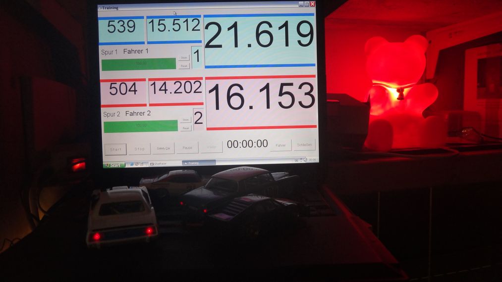

Streckenrekord 13,832 sek....dicht dran :D

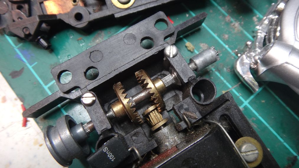

Hier noch eine Screenshot aus dem Film: Bis zum bitteren Ende
Sauguddi Idee :tongue: ..zur NOT auch mal rückwärts :D

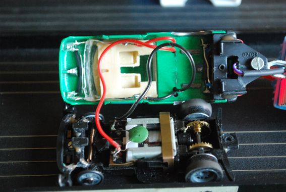

Hat mir koi Ruhe gelassen...musste was ändern.
Hab noch den Kondensator dran gelötet ( aber zu großes Bauteil )...Bremse funzt jetzt auch korrekt am normalen Carrera Trafo...fast...braucht noch bischen mehr Kapazität ( minischeiss...muß erst bestellen) :daumen:
Gewicht is auch nochmal drinnen...bischen kleiner, nur minimal oben muß was weg...angeschrauben geht auch.
Liegt jetzt wie zuvor...kaum einen Unterschied zum Original zu bemerken im Fahrverhalten...Bremse funzt :dancing:
Alles gut...bau jetzt den zweiten...mit 4xLed.

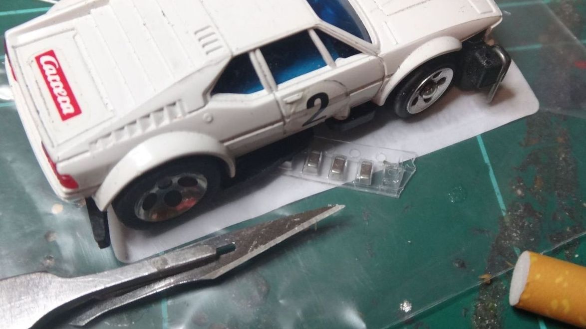

Hab das Bauteil drinnen...ruckzuck...passt wie gedacht genau dazwischen...Platine bleibt gleich groß :bye:
Bremslicht schaltet jetzt auch am Originalen Trafo 53718 korrekt !!!...
Reagiert nun sofort, auch bei sehr langsamer Fahrt :daumen:

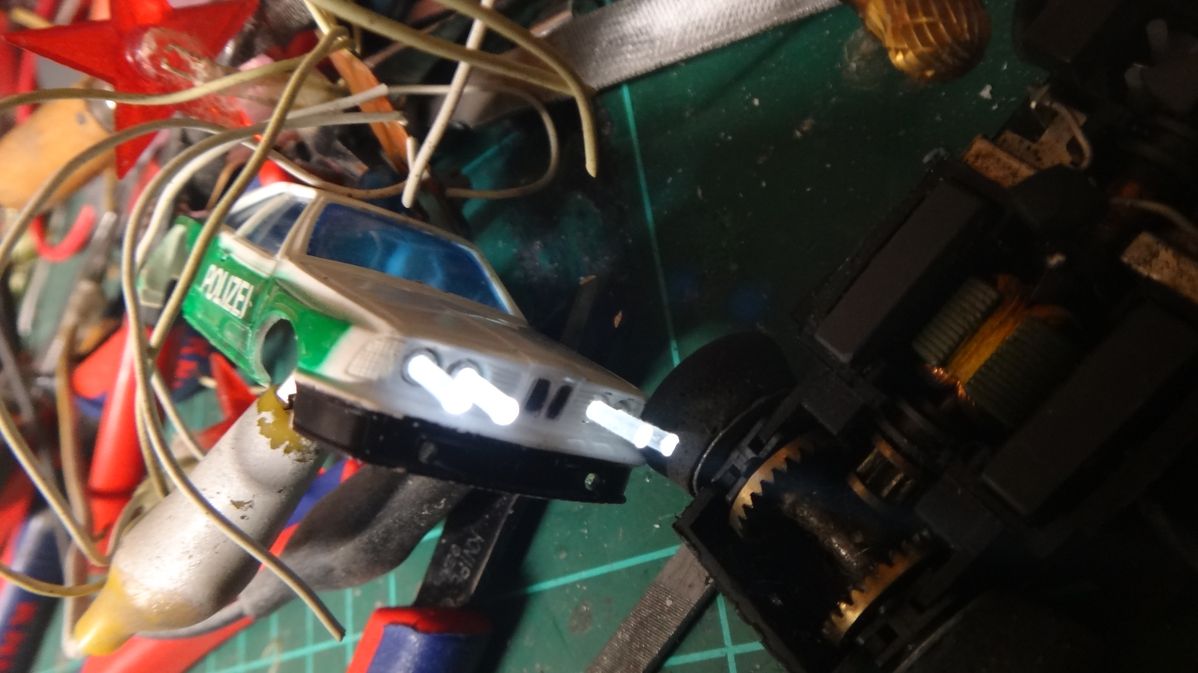

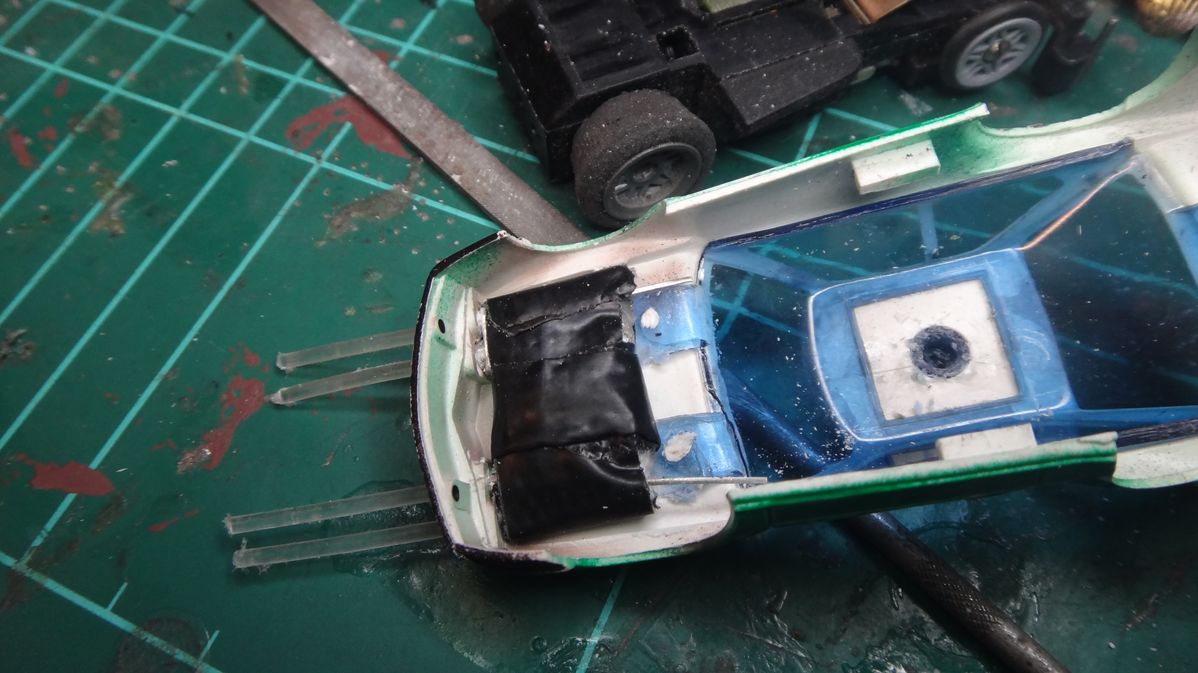

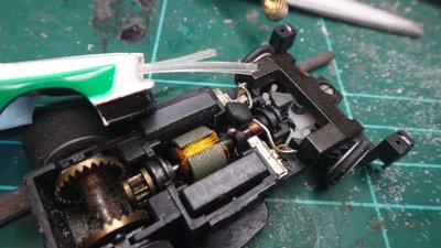

Kurz gesagt: 4 Led's in Reihe im Fahrauto geht net :heul:
:cry: 4 Led in Reihe funzt zwar bis 18 Volt...und hält auch...aber in Reihe leuchten die beiden weißen Leds vorne nur sehr kurz nach...Bremslicht schlecht einstellbar in Reihe hinten...sieht doof aus :|
Also z.Zt. nur 3 Leds maximal im Fahrauto.
Im 160er Hindi aber funzen bis zu 5 leds ..aber auch nur in Reihen-Schaltung
( :achtung: mindestens 4 davon in Reihe...logisch: ohne Bremse dann)

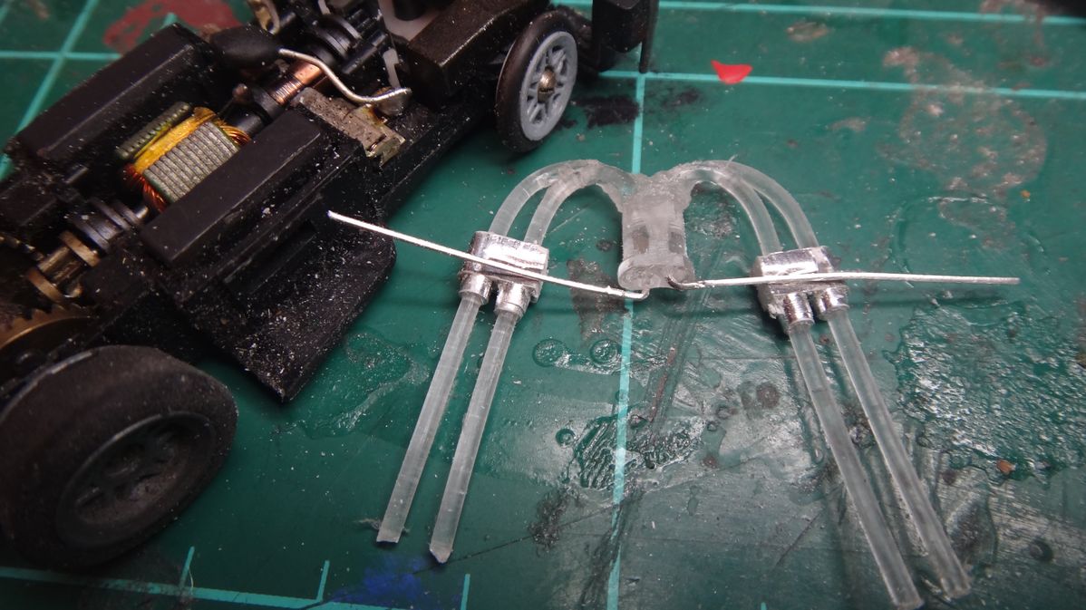

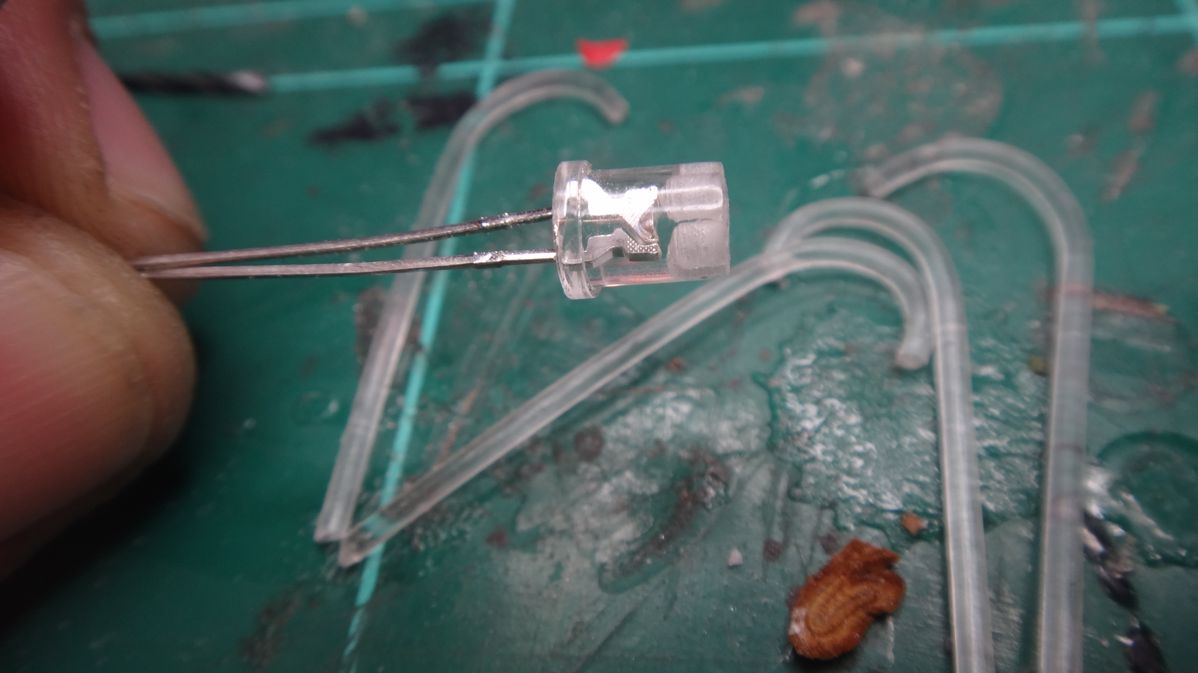

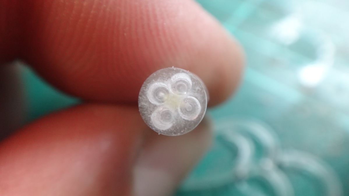

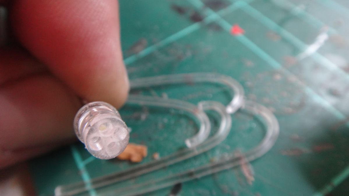

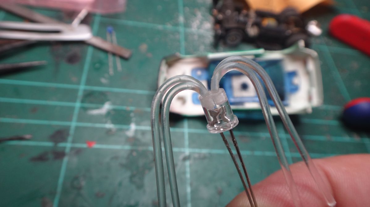

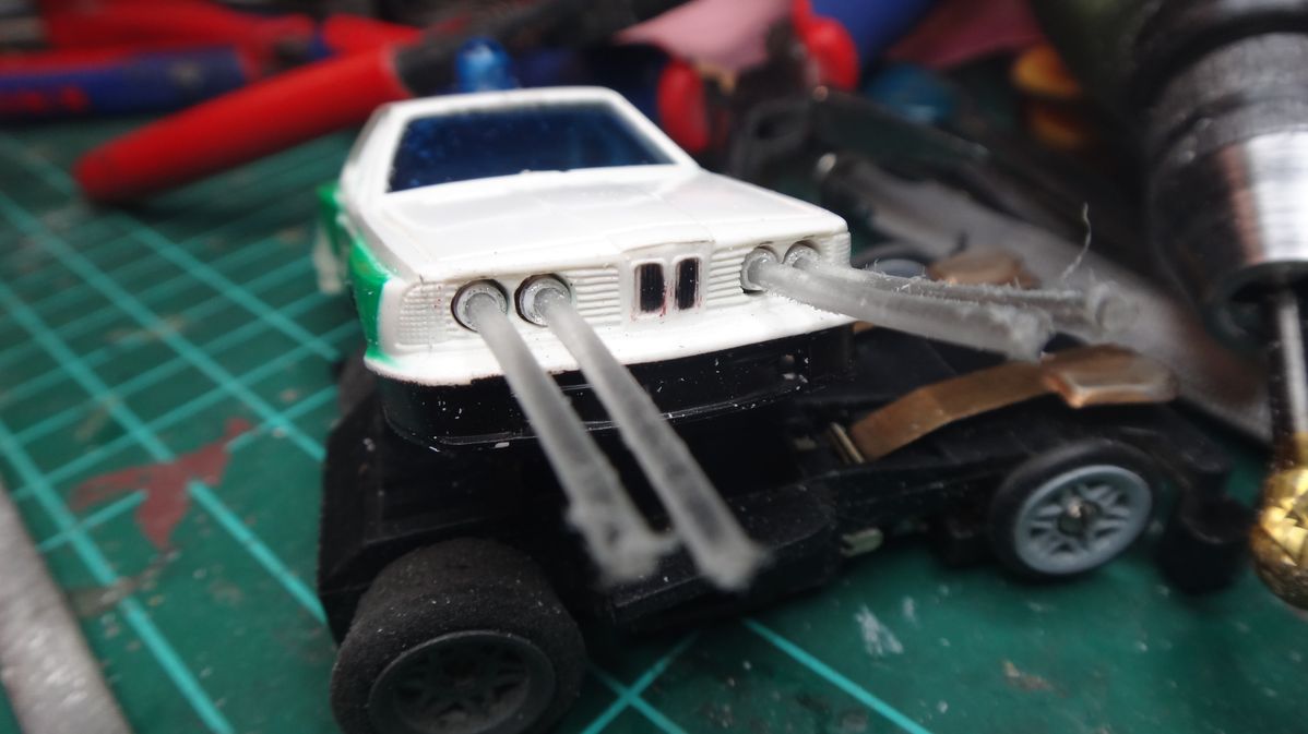

Da der BMW seine dritte Led auf's Dach bekommt...darf nur eine weiße rein...hab aber 4 Lampen vorne :crying:
Geht...4 x 1,5mm Löcher in einer 5mm Led :banana:
Ja,ja...bischen krumm/schief :P

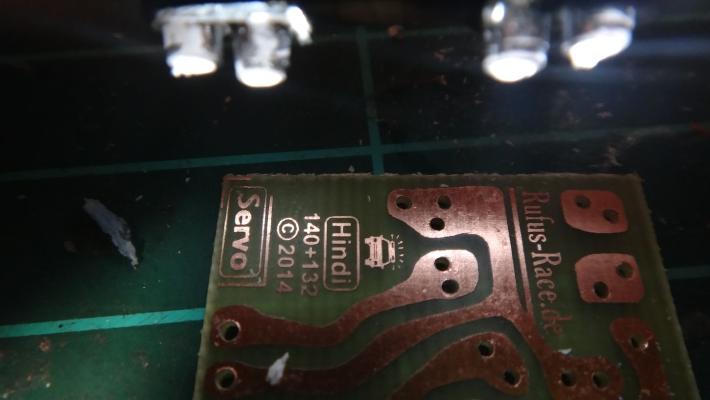

...die Hindi Platine is auch da :love:

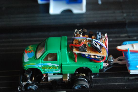

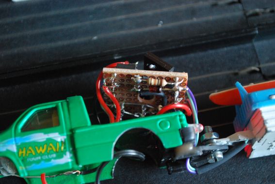

Mit den schnell ausgehenden Frontlichtern deckt sich übrigens mit meinem Wohnmobil. Da gehen die auch vorne sofort aus, wennn der Strom weg ist. Bremslichter leuchten dagegen lange nach. Hab' da eine von Helmuts Schaltungen verbaut - nimmt natürlich viel mehr Platz weg als deine Platine - aber im Wohnmobil hats gepasst.

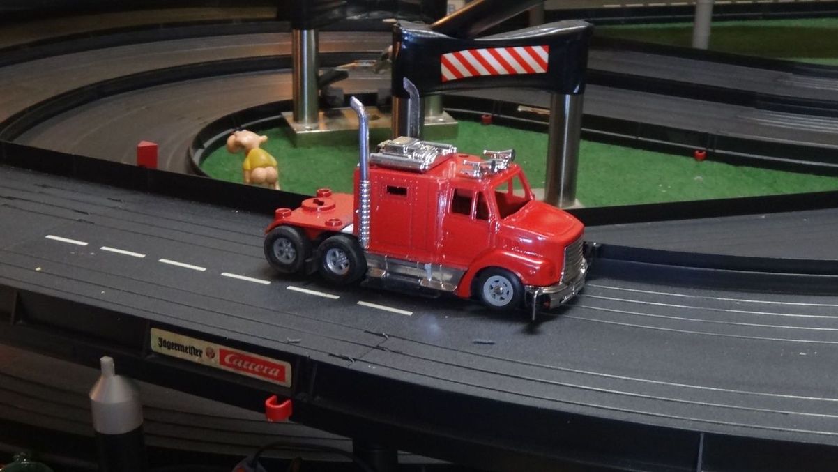

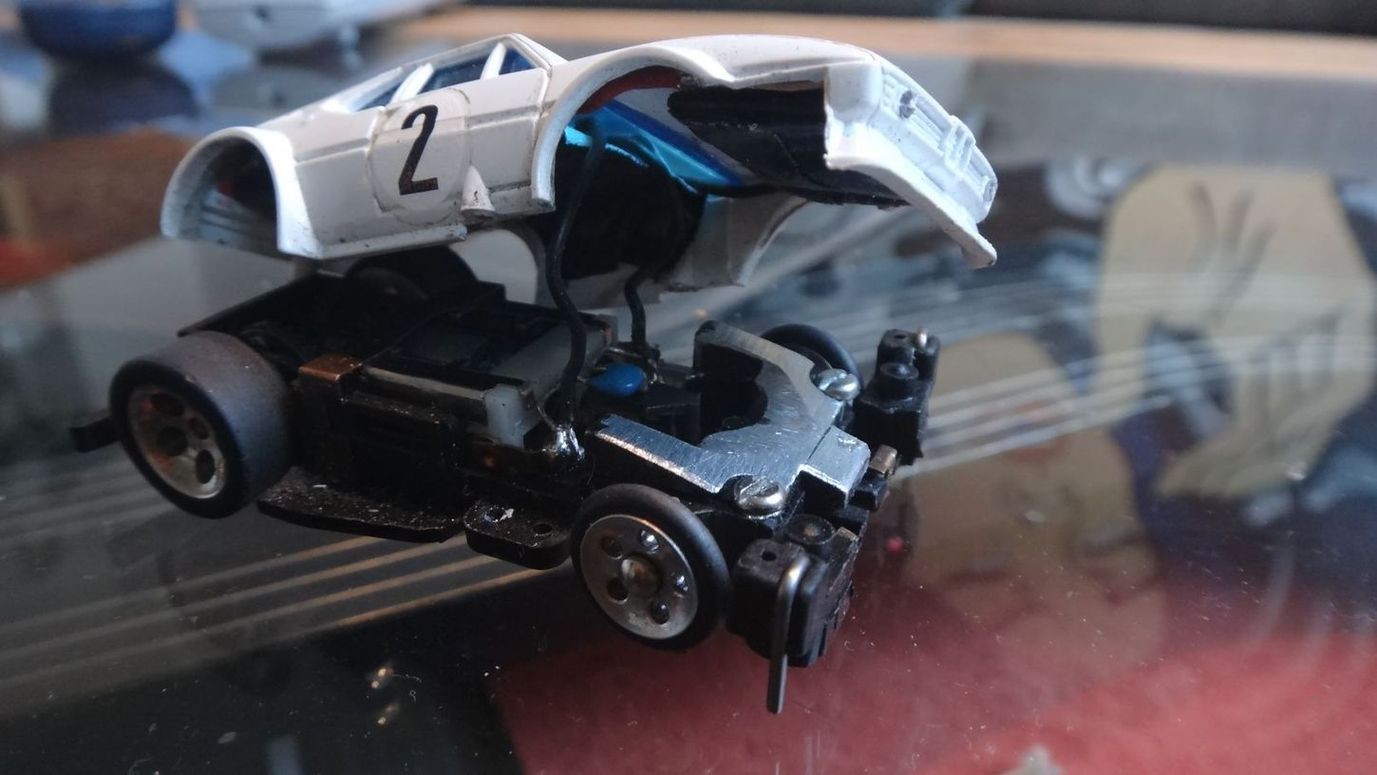

Will auch Licht! Vielleicht in den Darda-Trucks?...Oder in den schwarzen M1ern, oder den Tuner-M1ern?.... oder, oder , oder.....

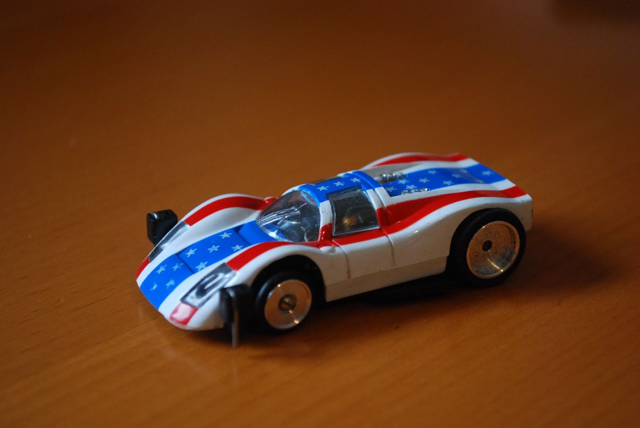

Aus Langeweile ;) hab ich gestern wieder mal gedremelt und dem RedNose einen Bruder gebastelt. Karosse ist noch nicht fest, fehlen noch die Halterungen.
Gewicht ist wieder raus, da zu flach vorne. Kommt noch etwas Blei rein, aber das Chassis fährt auch so schon ganz gut...

Wunderschönes Geschoss !!!
Beide unfassbar hübsch....würde mich wahrscheinlich für den Red Nose entscheiden...zum fahren..Geschmacksache halt :love:

Wär mir eigentlich egal in echt - würde beide nehmen... :D Aber auf der Servo im Moment auf jeden Fall den RedNose - hält bei mir den Rundenrekord 8-) - schneller als der orange 911er-Porsche! Flaches Geschoss halt...

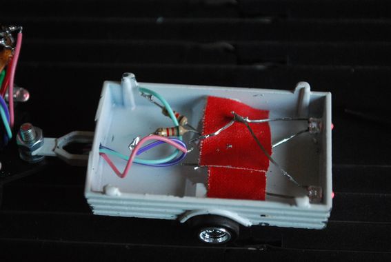

Tu es... ist ja im Prinzip das, was in meinem Wohnmobil drin ist - glaube ich. Hab' nochmal die Bilder rausgesucht.
Müsste bei mir die zweite Schaltung von Helmuts Seite sein:
http://www.myservo.de/html/beleuchtung.html
Im Anhänger sind auch noch 2 rote LED - insgesamt also 6 LED. Aber wie gesagt, Frontlicht ist (bei mir) bei der Schaltung sofort aus, wenn der Strom weg ist. Vielleicht klappt das ja bei der CTL160.
Rufus hat geschrieben: Sicher sind aber noch zwei Hindis..einen Bus und einen BMW mit mehren Leds die syncron blinken :tongue:
Gleiche Platine für die Hindis? Wäre auch sehr interessant für meine Hindis. Ist einfach besser, wenn das Hinderniss auf der Bahn gut auffällt.
