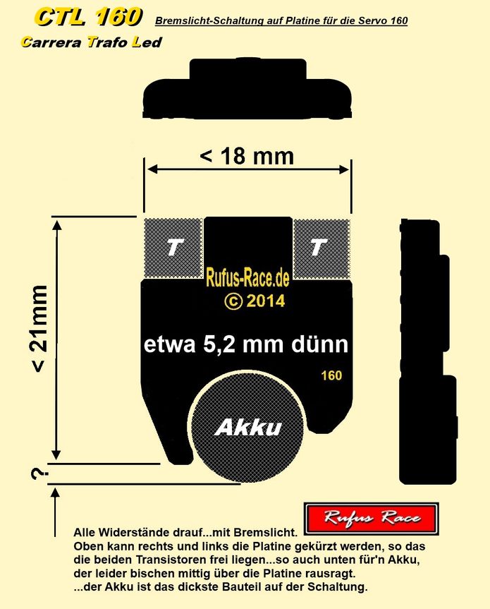

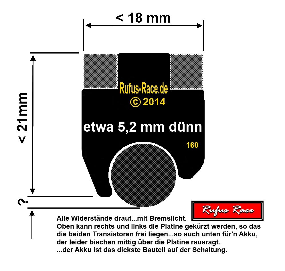

Größe der Platine CTL 160
Bässa:
so in etwa...
so in etwa...

Hab' mir aus Pappe einen groben "Platzhalter" gebaut. Die Größe ist wohl ok, aber die Dicke könnte Probleme machen. Beim Capri geht's wohl, beim M1 wird es schwierig. Und von den Klemmkarossen ganz zu schweigen... Aber ich probier das dann gerne aus. Und für ein paar von den Umbauten-Showcars geht's auf jeden Fall.

Die is net iwaall so dick...gugge mo owe das Bild is nei (Seitenansichten)...egal..abwarte

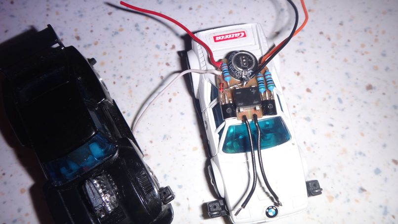

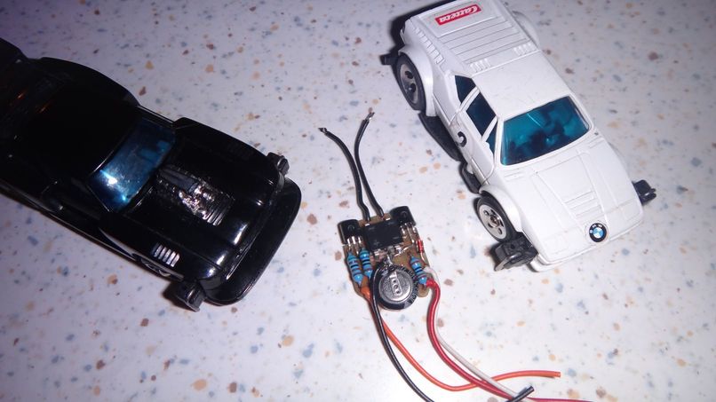

Habe die erste CTL160 gelötet:
18 x 23,3 x 5mm ...über alles.
..warte noch auf die Lichtleiter...für den letzten Test :roll:
Widerstände für weiß, schwach rot sowie Bremslicht drauf.

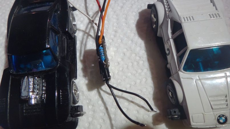

@Mister Seal: ..bekommst du das hin?...Platine muß gefeilt werden...löten geht gut...is ja nicht viel drauf.
..sieht komisch aus :| ...funzt awa gudd :dancing: keine Änderungen nötig :prost: :prost: :prost: :prost: :prost: :prost: :prost: :prost: :prost:
Oben die beiden schwarzen Kabel kommen an den Anschluß/Schleifer
-Schwarzes Kabel unten ist Minus/Masse für Led.
+Rotes Kabel: für weiße Led wird direkt ohne Widerstand angeschlossen :daumen:
+Orangenes Kabel: für rote Rücklicht und Brems-Led wird direkt ohne Widerstand angeschlossen :banana:
+Weißes Kabel...kein muss , also muß net dran....z.B. für eine Flash-Led, hier muß dann dafür noch zusätzlich ein 120ohm Widerstand dazwischen.

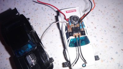

Futschele alles mal in einen M1...wenn Conrad anruft...hab 0,75mm, 1mm, 1,5mm und 2mm bestellt...Meterware...Preis OK :crying:
