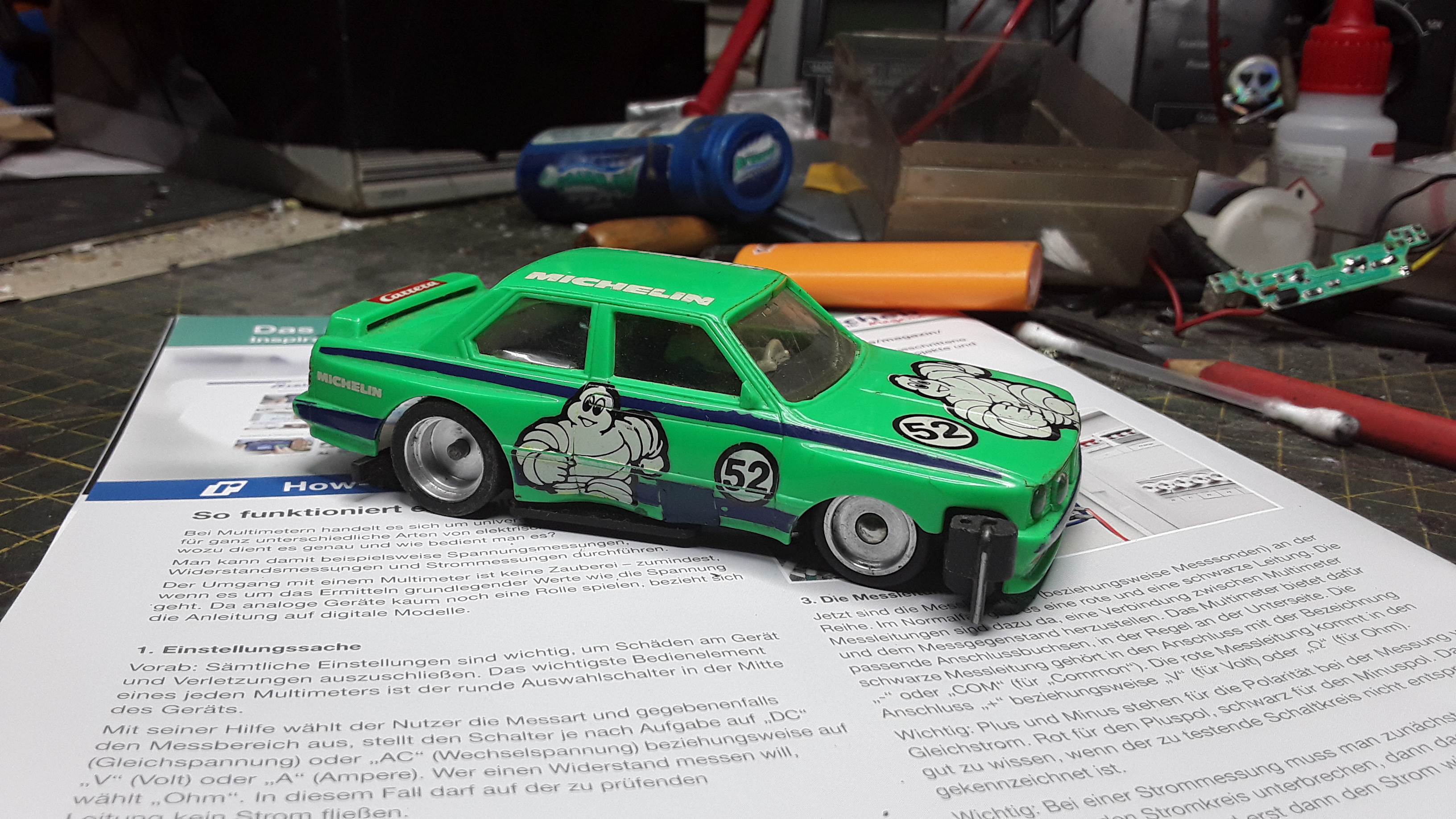

hier ein bild der schleifer.
https://s15.directupload.net/images/190109/ubh8e5ik.jpg

Normal...Leerlaufspannung...unter Belastung geht die runter...sind ja keine stabilen Netzgeräte.
Jo...mit den Schleifern wird das nix mit richtig Servo :heul:
Würde zu V1ern wechseln...drei gute Autos und alles ist gut.
Schau's dir an :idee:
...Komm zu dem Treffen Anfang Februar...1Tag reicht dir dort für Info...bester Tip ever :tongue-wink:
