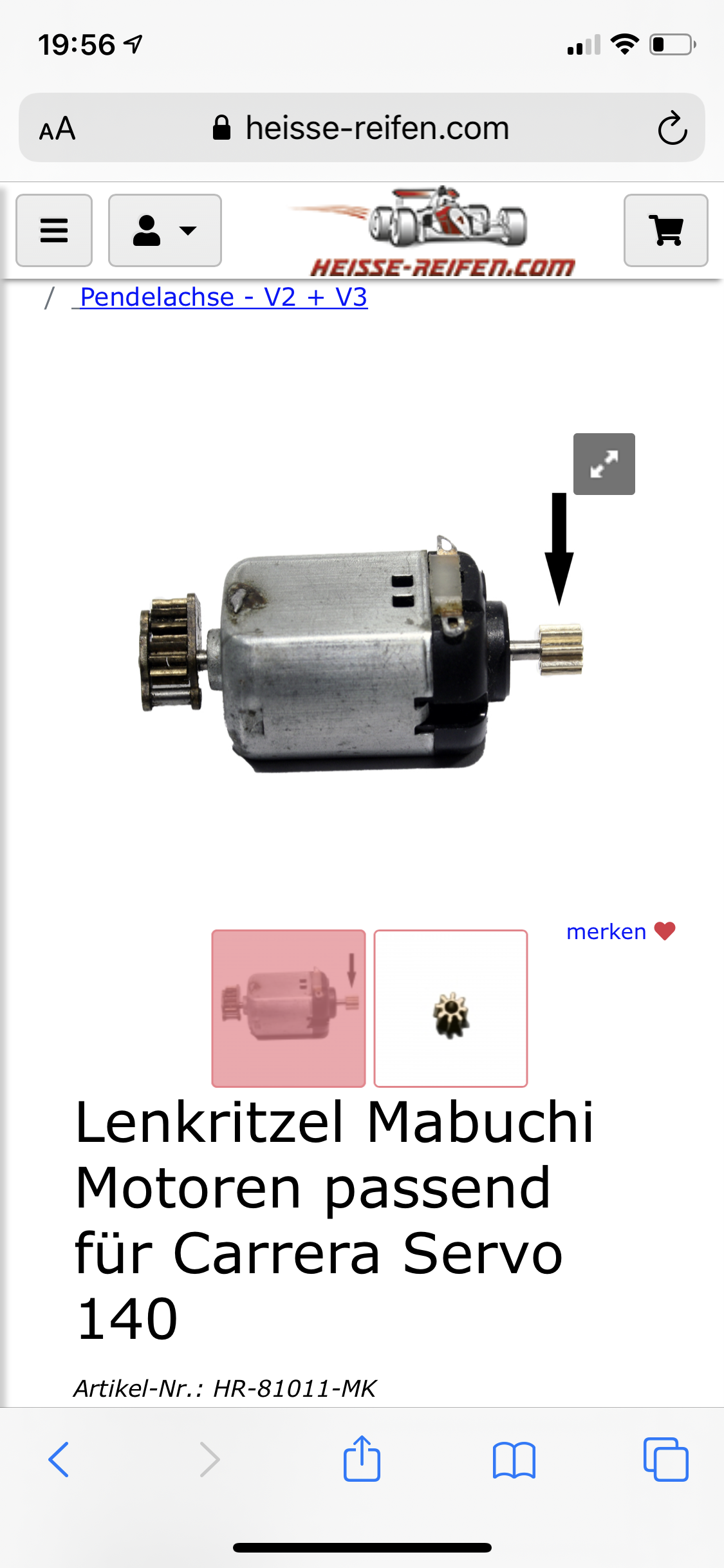

Danke aber erst Donnerstag der 07.05 hab ich Geburtstag. Ja habe mir diese Ritzel wie im Bild bestellt

So neue Teile geordert , hoffe treffen Donnerstag ein zum Geburtstag. Frage an die Runde, bei V1 das Messingritzel wie am besten auf die Motorwelle pressen? Und bei den V3 die Reibradgummi wie am besten anpassen? Grüße Tobias
- Beiträge: 5720
Motor mit der Ritzelkäfigseite auf eine stabile Unterlage stellen und das Messingritzel mit einem leichten Hammer vorsichtig draufklopfen. Darauf achten, dass noch Abstand zum Motorgehäuse ist (zwischendurch die Welle immer wieder leicht hin und her bewegen, um zu sehen dass nix schleift).
Reibrad muss genauso wie das Ritzel 0,5-1mm Abstand zum Motorgehäuse haben, auf der anderen Seite bündig zum Wellenende.

Danke dir oerkoerk hat geschrieben: Mo 4. Mai 2020, 18:26 Motor mit der Ritzelkäfigseite auf eine stabile Unterlage stellen und das Messingritzel mit einem leichten Hammer vorsichtig draufklopfen. Darauf achten, dass noch Abstand zum Motorgehäuse ist (zwischendurch die Welle immer wieder leicht hin und her bewegen, um zu sehen dass nix schleift).
ich press das Lenkritzel mit ner Rohrzange auf. Zange ausreichend weit machen, eine Backe auf das Wellenende am Käfig, mit der anderen Backe das Ritzel mit Gefühl auf die Welle drücken. Vorteil...Motor muss nicht ausgelötet werden.
Hat bisher immer prima funktioniert.

Ich benutzte einen ( kleinen Tisch -) Schraubstock zum Aufpressen! Es gibt auch Abzieher die eine entsprechende Aufpressmöglichkeit haben!
Wichtig bei allen Methoden ist das was oerk geschrieben hat ..
