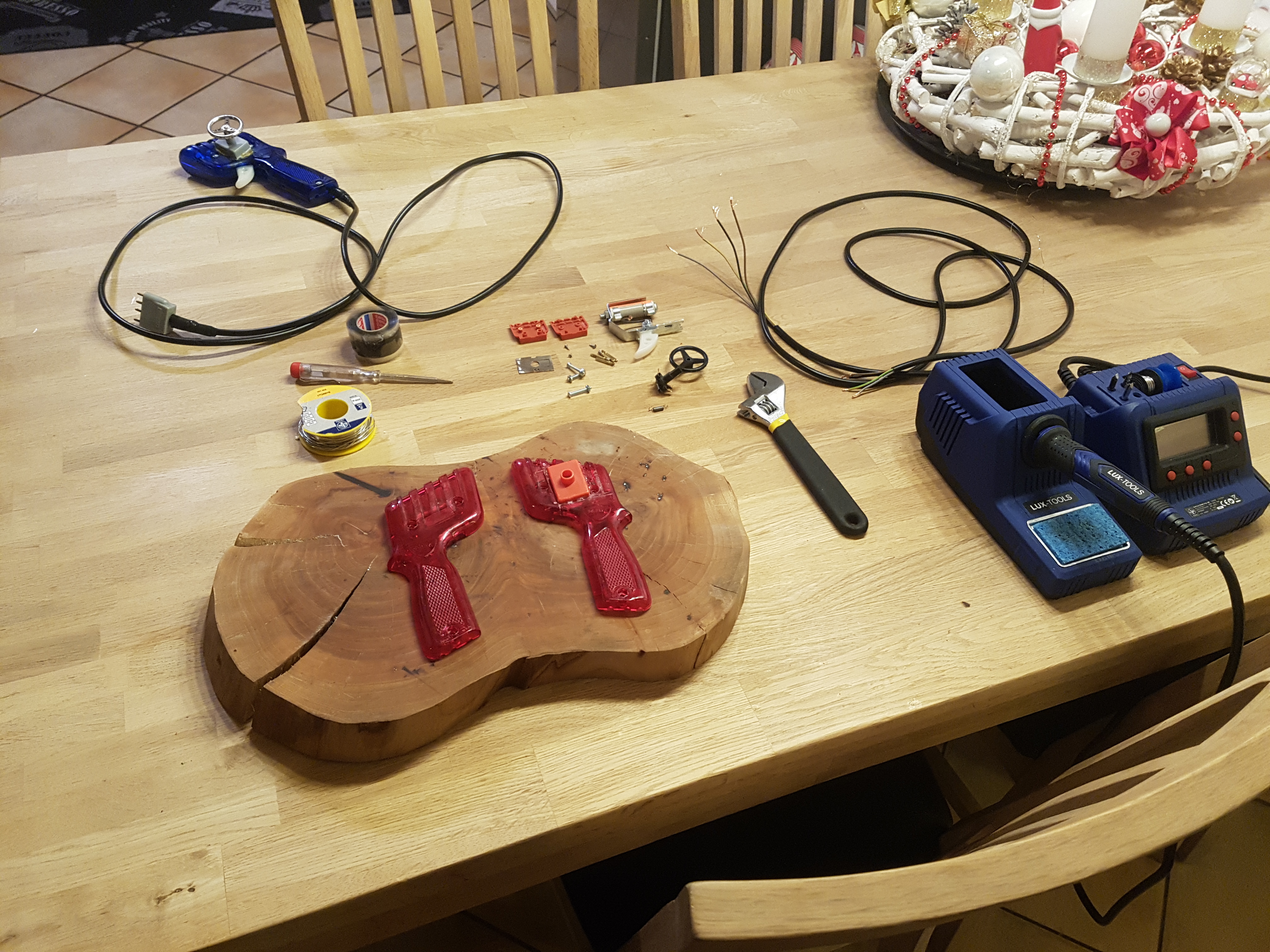

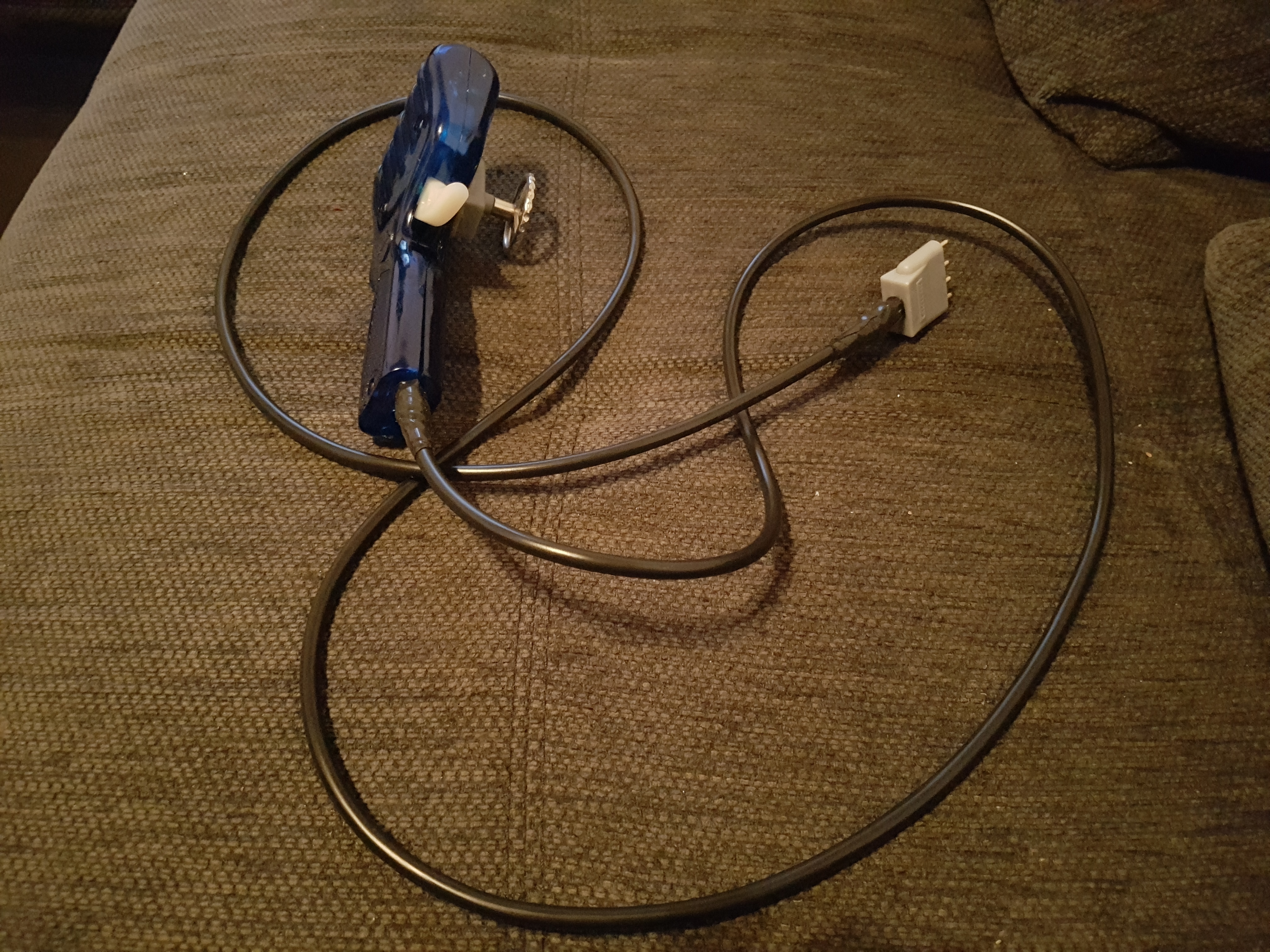

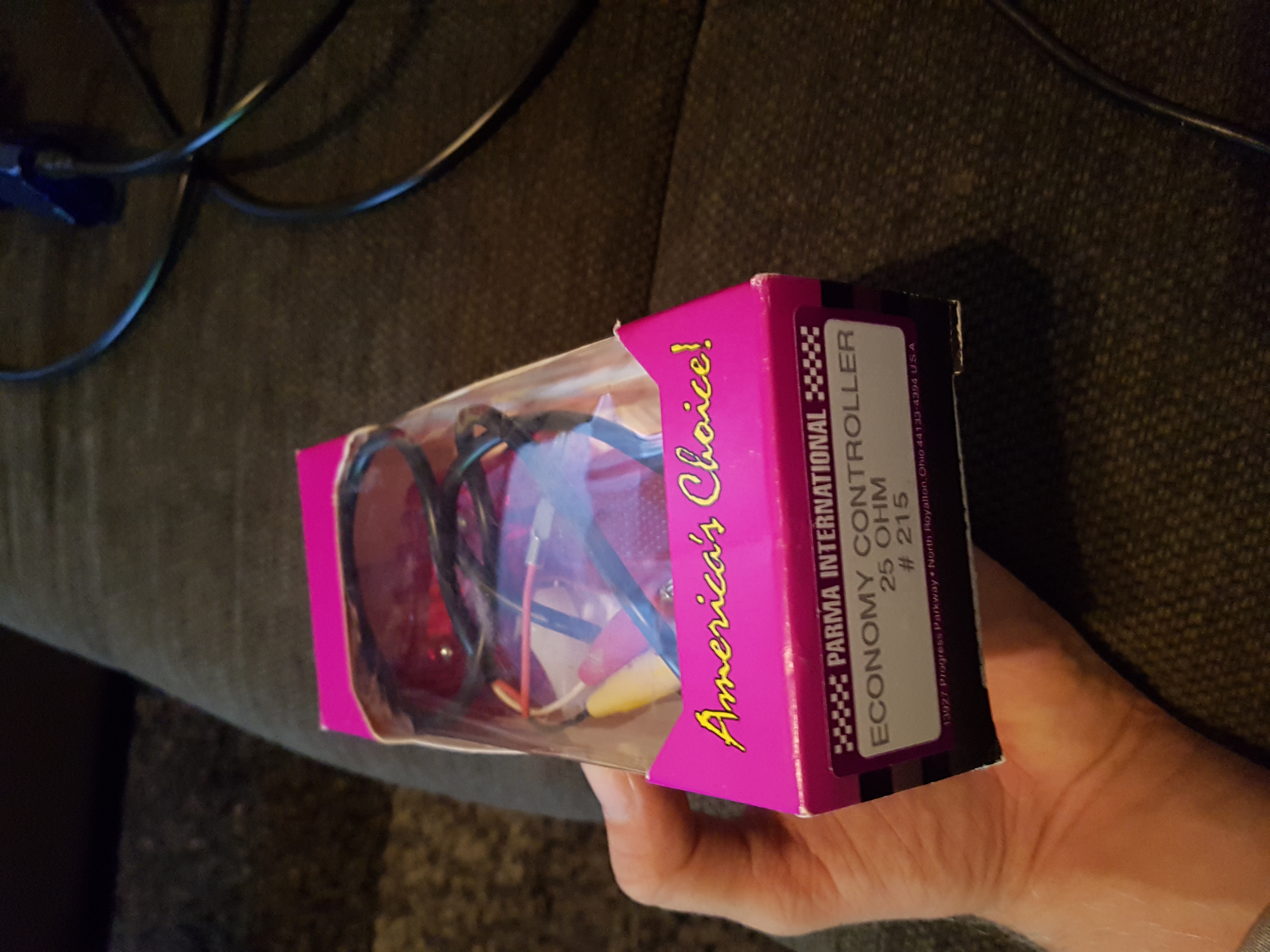

Kurzes Update nochmal. Also der erste Regler ist jetzt nach ein paar Feinarbeiten feddich
Und nachdem ich heute nochmal im Obi shoppen war kann der zweite Umbau beginnen. Ich muss nur noch auf meinen 2. 90 Ohm Widerstand aus den USA warten. Das kann bestimmt noch ein bis zwei Tage dauern.
Denke mal auch hier wird die Variante mit Metall Lenkrad wieder zum Einsatz kommen. Gefällt mir einfach und macht was her.
Und das nächste Loch fürs Lenkrad wird natürlich akkurat werden. Versprochen!
Ich halt euch auf dem laufenden.
Bis dann!

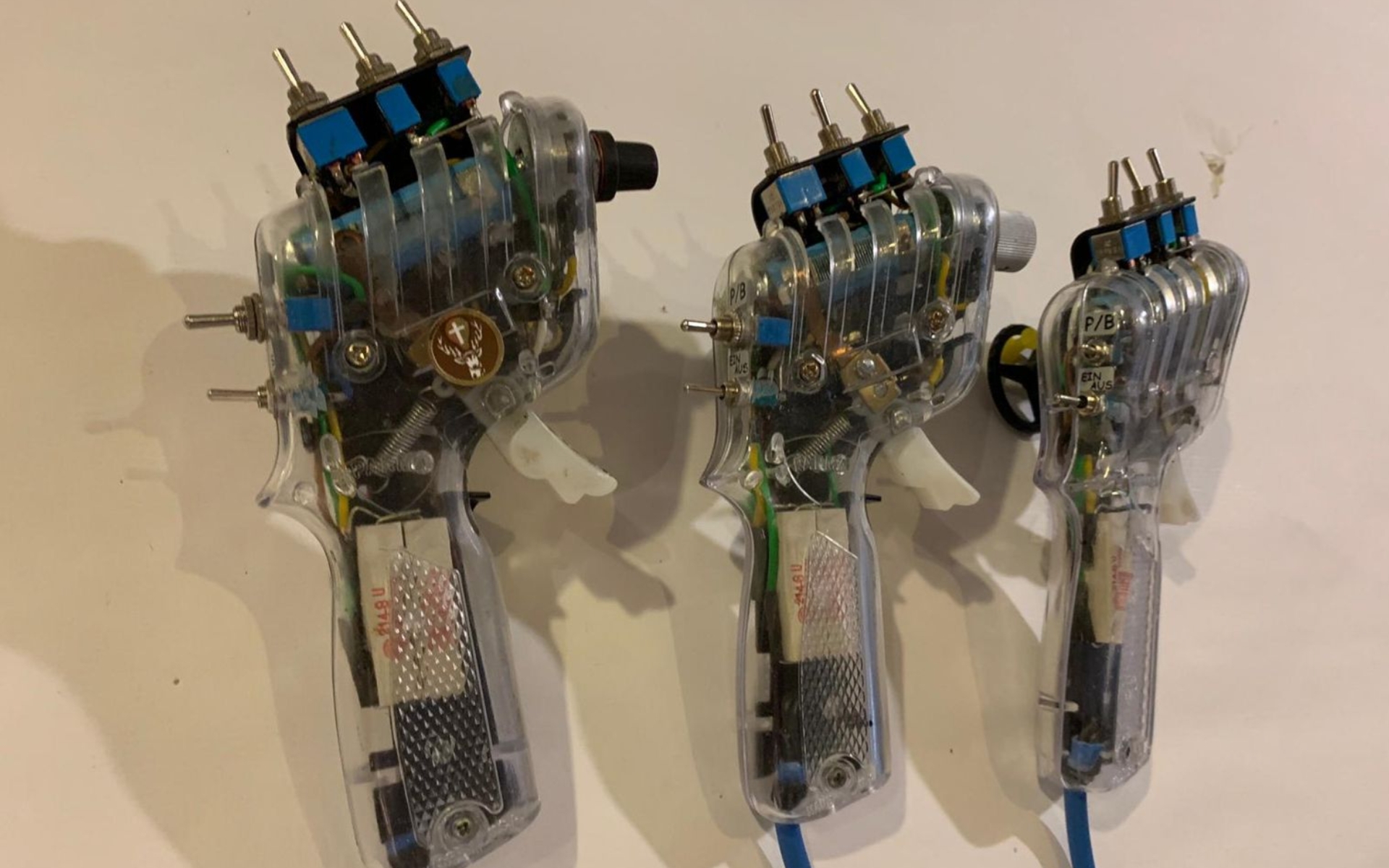

Sehr schön die Parma Regler und das Lenkrad auf der einzig wahren richtigen Seite!!!! :banana:
Für die 140er kann ich 45 Ohm empfehlen damit kann man fast Alles fahren.
60 geht auch noch aber besser für 160 und 132er wobei hier auch 90 Ohm gehen je nach Motor.
25 Ohm und kleiner für Rennmotoren.
Und wer nicht 4 Regler bauen möchte nimmt den 90 Ohm und schaltet ein 250 Ohm Poti parallel.
Damit kann man die 90 Ohm bis auf >10 Ohm regeln.
Für das Lenkrad besser die Regler der jüngsten Variante (schwarz) nehmen.
Die haben einen bedeutend kürzeren Lenkanschlag als die alten mit Metalllenkrad.
Aber das ist ja ausgenommen von der Seite wo das Lenkrad hingehört ja Geschmacksache.

Mit Poti hab ich keinen Regler...denke 4Watt wäre sinnvoll bei dem 132er Liliput Motor ?
..welchen mit wieviel Watt hast du genommen ? ...das könnte bei der 132er anfangen zu mokkern
Monster mit 4 watt gefunden bei Reichelt: P4W-LIN 220

Genau die Potis hab ich auch verwendet. Laufen seit Jahren einwandfrei.
Das Poti ist ja dann parallel geschaltet und wird nicht voll belastet.
Nutze ich hier zur Feinabstimmung oder Bremse.
Passen wunderbar da rein:
