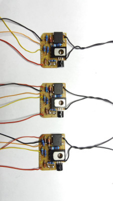

Hab die drei Versionen GTL 140-132 heute gelötet.
Alle gezeigten hier ohne Tagfahrt-Sägeschnitt(auch nachträglich machbar)
Von links nach rechts:
Links ist Standard: 7×LEDs an der 140er. Brems und Rücklicht in einer LED. (4×Leds an der 132er)
Mitte für separates Brems und Rücklicht...+3. Bremsleuchte...so bis zu 10× LEDs an der 140er.
(6×Leds an der 132er +3. Bremsl.)
Rechts: Brems und Rücklicht in einer LED...dazu die 3. Bremsleuchte, egal wie hell das Fahrrücklicht
über R2 eingestellt wurde. (5×LEDs an der 132er)
- 25mm x 18,5mm x 4,5mm ohne GoldCap
Einziger verbaumichtechnischer Unterschied zwischen den Versionen ist links unten der Widerstand und Sperrdiode in anderer Position....Wer die alte löten konnte kommt hiermit locker klar.
Wer den Wahnsinn mit Tagfahrt-Sägeschnitt baut, kann zusätzlich 2 LEDs mehr verbauen.
(Platzmässig wegen Kabelsalat eher für 132...Mit einem Ein/Ein Schiebeschalter...
Also wenn Fahrlicht alles aus, und nur die Bremse funzt...
...dafür leuchten dann noch z.B. zwei blaue LEDs vorne dazu...oder gelb, grün, geblinke irgendwas ....LagerregaL)
..dieses WE erstelle ich den Bauplan und Warenkorb
(viele Klammern heut
Neue alte GTL 140-132
Verfasst: Fr 7. Jan 2022, 20:08
...in meinen Wurstfingers sehen die echt klein aus...das ganze sieht auch aufgeräumter aus
...dafür leider größeren aber besseren GoldCap..11,5x5mm
