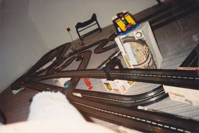

Bin zu Anfang ja auch nur diese Dinger gefahren...und hatte damit viel Freude :mrgreen:
..hatte da bereits 2-3 V1er Kisten, Ahnungslos und ohne Ortis waren die aber unfahrbar.
140er 1995
140er 1995
...das einzige Bild das ich habe..davon.
Damals noch ohne gebrückten Trafo und mit Originalen Reglern...einen gebastelten Rundenzähler mit Frühstart-Anzeige und Rennende/Stopp)..nur V3er am Start...einen Geisterbus auf der Bahn.(mit Batterie)
...erst mit Internet...spät...Ende 2006 etwa....entdeckte ich diese Seite
...Alda Mann halt...braucht halt für alles länger :)
Der eigentliche Auslöser war aber eine 132er Grundpackung mit ein paar Standartgeraden extra...Weihnachten 78 ...mit einer Überfahrt in der Packung, was mir keiner glaubt.
