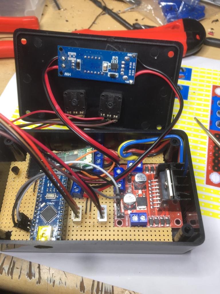

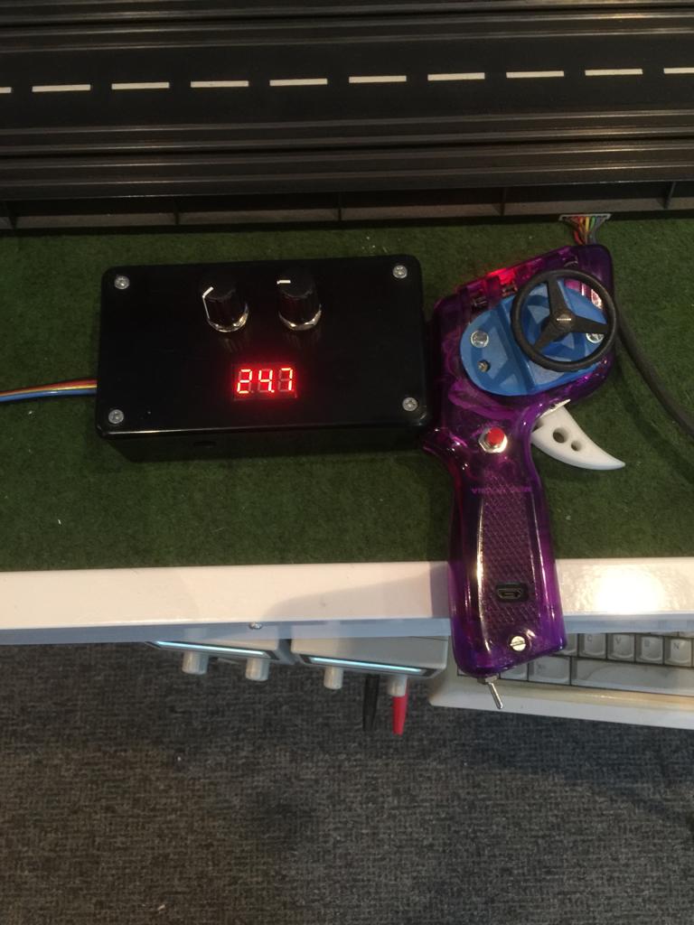

meine DSR-light Box läuft mittlerweile auch nicht mehr als Prototyp,
sondern ab sofort am Servospeedway im Einsatz..
Das Display zeigt die Spannung am Fahrzeug (nicht die angelegte vom Trafo !!)
Sie erkennt ob ich auf A oder B stecke ( da muss die Software den Lenkimpuls umdrehen)
Wenn ich dennoch die Lenkung tauschen möchte (der Marsmensch macht so etwas),
Dann drücke ich den roten Knopf am Regler, drehe das Lenkrad "langsam" von der einen auf die andere Seite
und schon wird die Lenkung umgedreht.
Der eine Regler ist für dei Bremse und gibt dem Auto quasi eine Grundspannung
Der andere Regler ist für die Empfindlichkeit.
Damit lassen sich lahme Schnecken und Rennmotoren gleichermaßen fahren.
Alles in allem, ein geiler Spaß und schon jetzt mein Lieblingsregler.
Die Box ist natürlich nur ein Abfallprodukt der ganzen DSR Entwicklung.
Ich hatte die Teile, also warum nicht...
Einstellbare Kurven, Anzeige der Akkuspannung, etc
