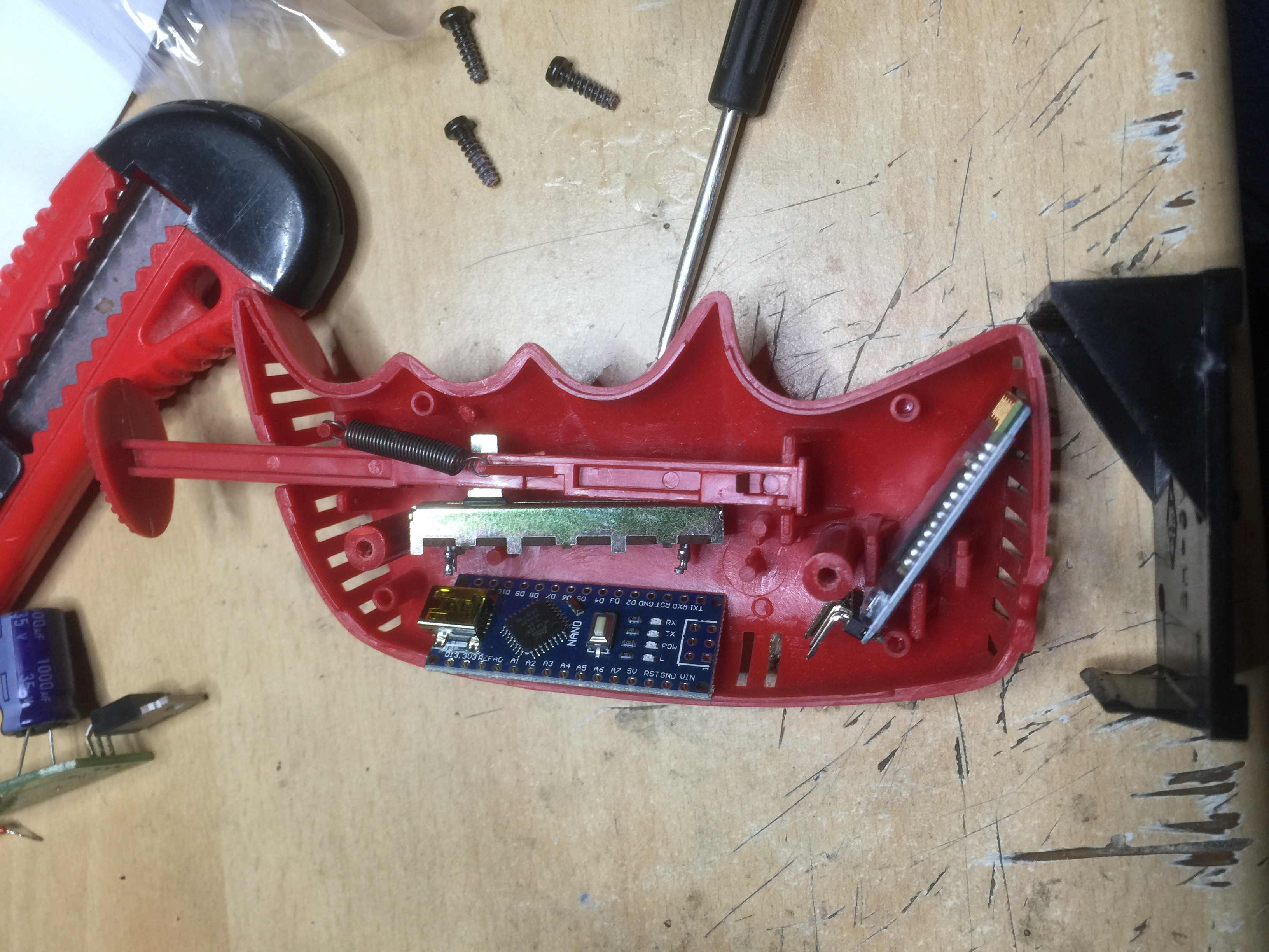

Das wird wohl nix,
die sind viel zu klein.

Was Helmut sagt. Da muss zusätzlich zum Akku noch ein Haufen anderes Zeugs rein.
Allgemein: Jens und ich sind an fünf Abenden Probe gefahren, Werner war einen Abend da, an dem Abend hat der zweite Prototyp angefangen, keinen Strom mehr auf die Bahn zu geben. Ich hatte noch keine Zeit das zu untersuchen, hoffe aber auf eine Kleinigkeit.
Ansonsten gibts noch viele kleinere Baustellen. Die größte davon ist mit Sicherheit, dass die Box wegen Bahnstromabschaltung ungefähr zehn Sekunden ohne Strom überbrücken können muss, sonst geht u.a. die Verbindung zum Regler flöten. Das bringt aber wiederum andere Nebeneffekte mit sich, die man berücksichtigen muss.
Jedenfalls war die Resonanz bisher extrem positiv, und mit der Zuverlässigkeit bin ich auch sehr zufrieden.

Ich bin etwas geknickt. Es ist sehr wahrscheinlich, dass bei einem der Prototypen die H-Brücke abgeraucht ist. Das würde bedeuten: alles zurück auf Anfang
Ich weiß ja nicht, was die Herrschaften gemacht haben, als das Ding aufgegeben hat, gehe aber davon aus dass es das aushalten hätte müssen, was es auch war.
Re: Digitaler Servo Regler
Verfasst: Di 8. Jun 2021, 11:35
Um das für die Nichtwissenden klarzustellen, die H-Brücke ist quasi ein Verstärker, der aus einer kleinen Steuerspannung den Bahnstrom für das Auto macht. Und ausgerechnet das teuerste Bauteil, und der Teil von der Schaltung von dem ich am wenigsten Ahnung habe. Ich weiß nicht, wie ich das beheben soll.

Ich habe mir Exclusiv und Evolution Regler angesehen.
Ich bin sicher, dass es geht...
Die Rote PWM Regler hat sogar schon den passenden Schiebepoti.
Ich werde eine Bauanleitung schreiben...
Unten muss jedoch ein Batteriekasten angeflanscht werden.
Dadurch kann er dann aber auch stehen.
