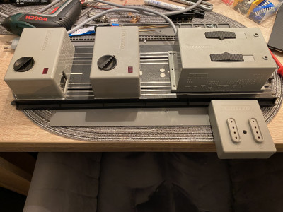

Zur Zeit entsteht ein Versorgungsterminal
Überblick
Überblick
Die beiden Trafos links, sind die Stromversorgung für die Fahrautos. Der rechte dient lediglich als Verteiler für stzlight, Bahnanschlüsse und für das, was so noch kommt. Licht, Ampel, etc. Wer weis das schon.

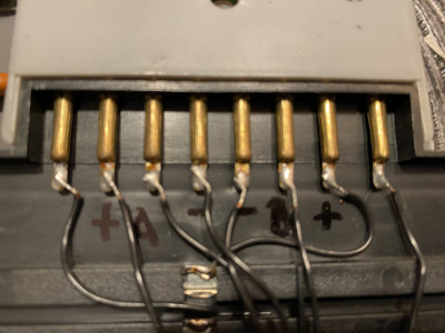

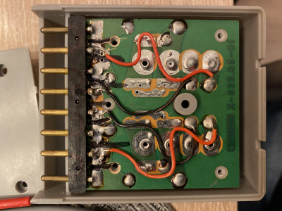

Dazu wurden die Anschlüsse an der Platine getrennt, damit die rein und rausspannungen unterbrochen sind.
Getrennte Wege.
Getrennte Wege.

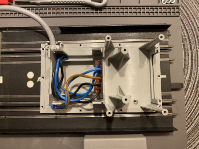

Der basisstrom, für die Trafos verbirgt sich im Verteiler.
Stromversorgung der beiden fahrtafos
