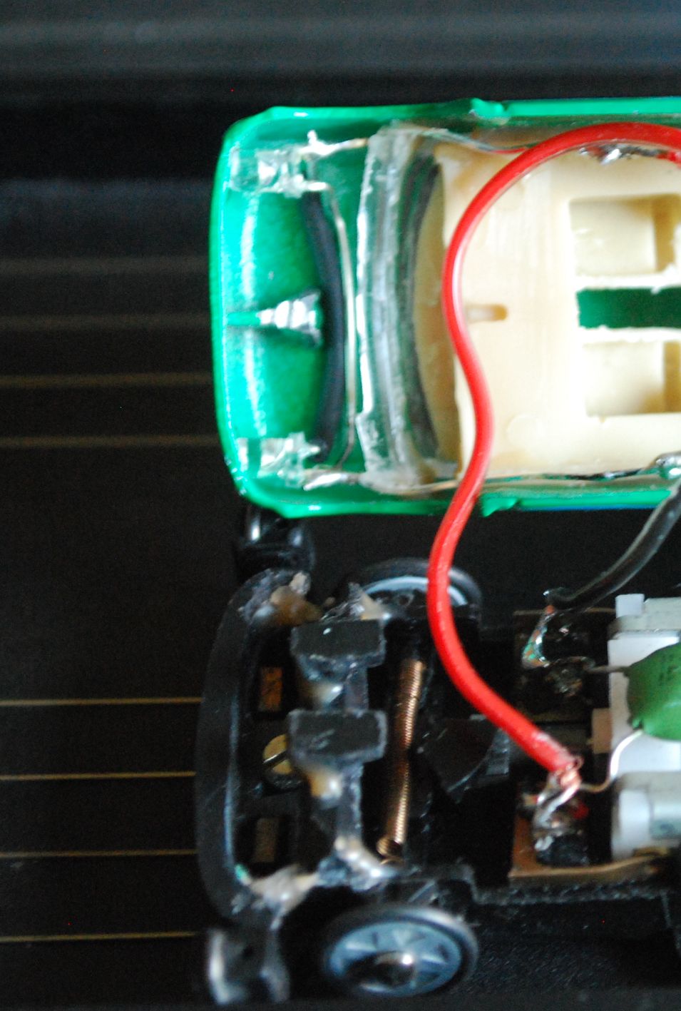

Probier mal: ...glaube auf dem ersten Bild zu sehen zu sehen:
Hast die Leds vorne in Reihe angeschlossen(nicht wie im Plan gezeigt)...daher sind die so schnell dunkel.
Reihe funzt an der CTL ja auch so mit 4(siehe Thread zuvor)...is aber doof...Optisch !
Kannste umklemmen (wie im Plan)...dann aber mit Widerstand...sollte funzen.

Sind nicht in Reihe:
Ist aber schlecht zu erkennen auf dem kleinen Bild.

:| Wäre auch zu einfach gewesen..Dann die Widerstände aller roten Leds erhöhen...auch die Bremse.

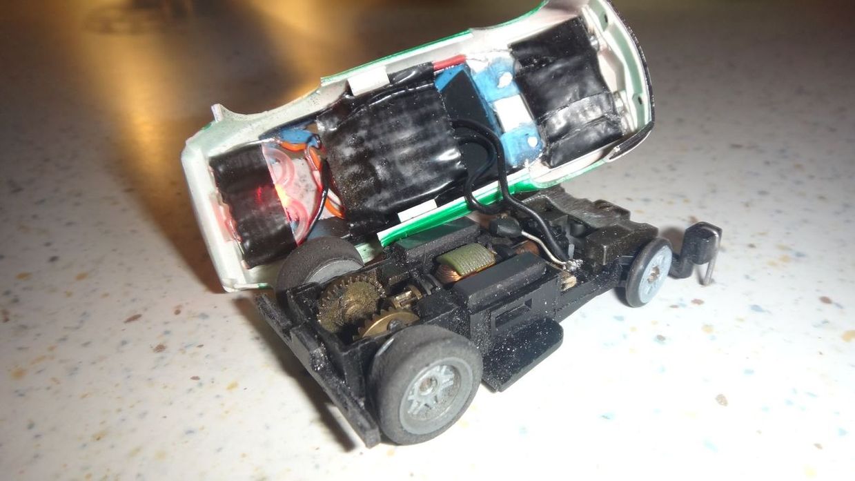

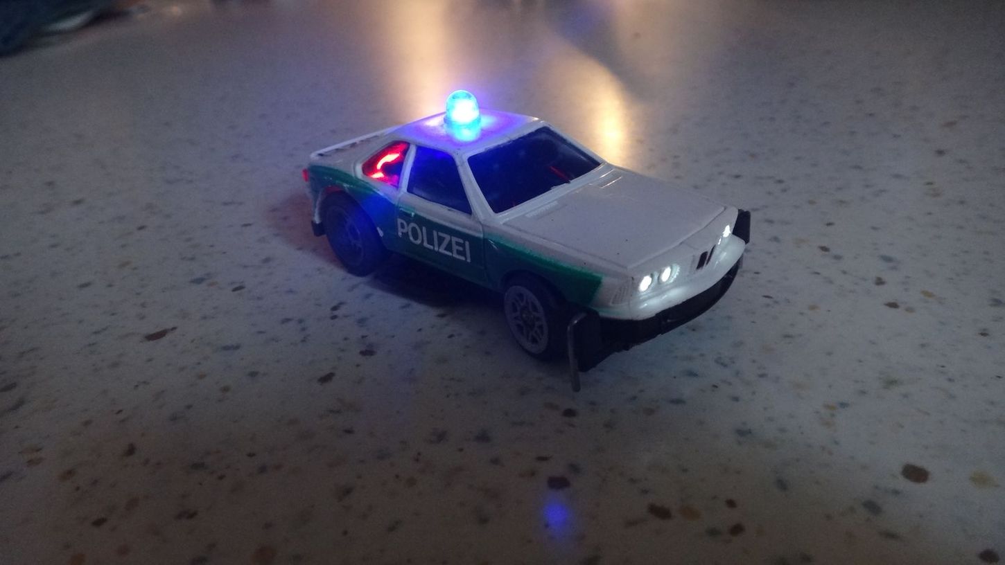

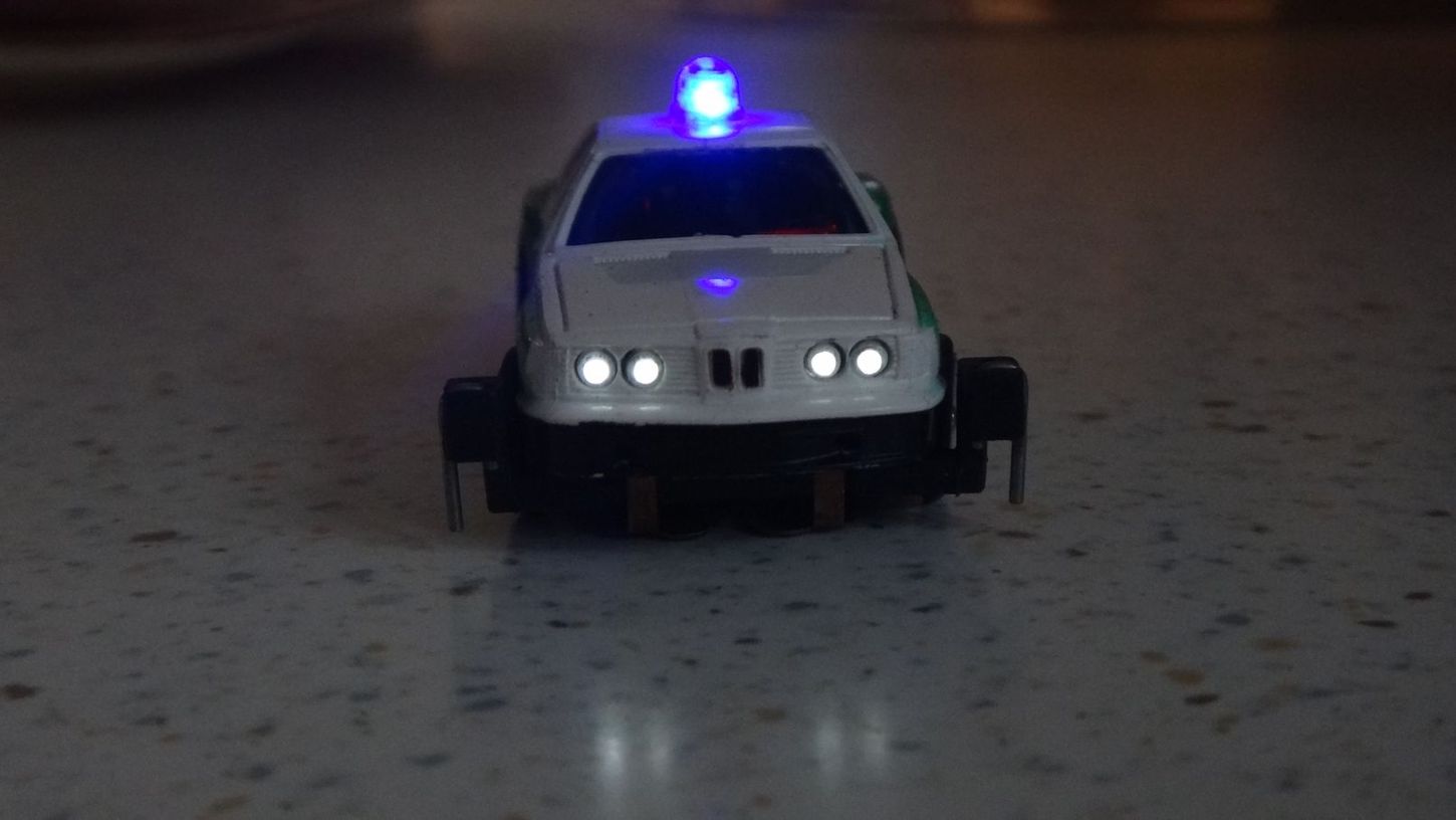

..gut geworden.
...wenn 4 mal geschafft is..is 2 mal geschenkt :)

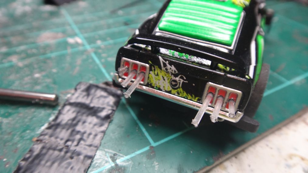

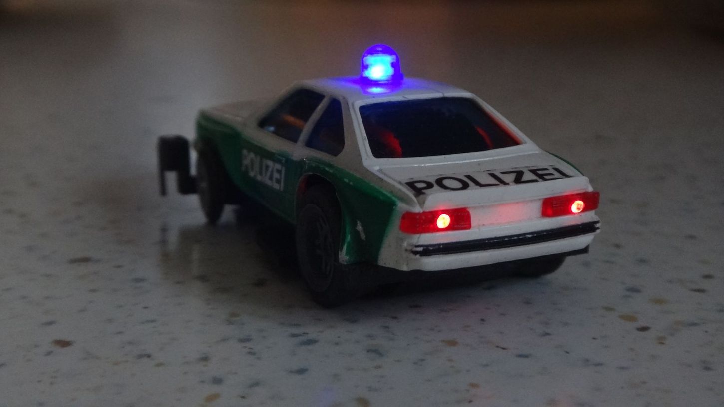

...breite abschätzen

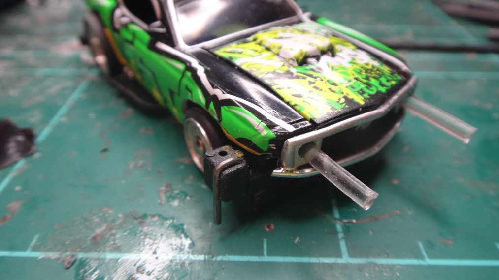

...dünn musses bleiben

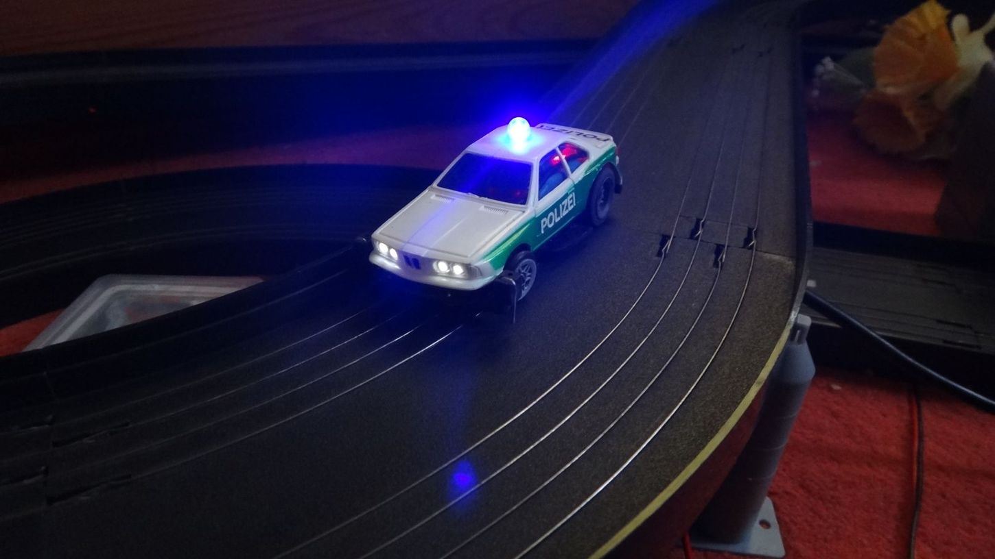

...passt...sehr klein die Platine :daumen:

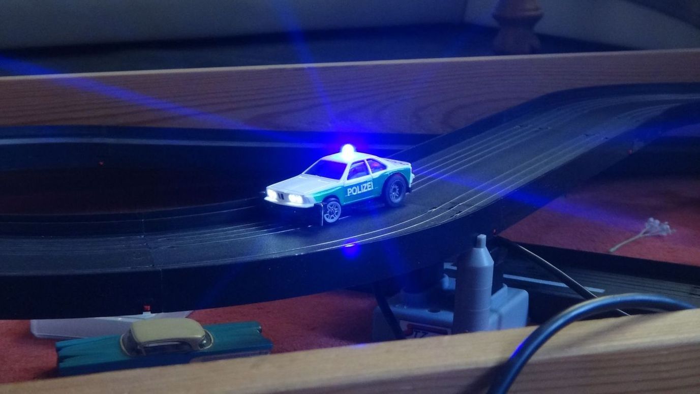

Motor is nur nix...dreht nur im Leerlauf sehr flott...unter Belastung keine Power da...und wird schnell warm...Wicklung tuk???..oder was???...Hilfe :frown: sag was dazu Mister Seal :anbeten:
Kurzer Film
http://youtu.be/eupu83vA4rA

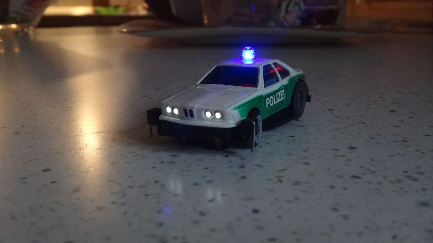

..der doo mit Licht :dancing:

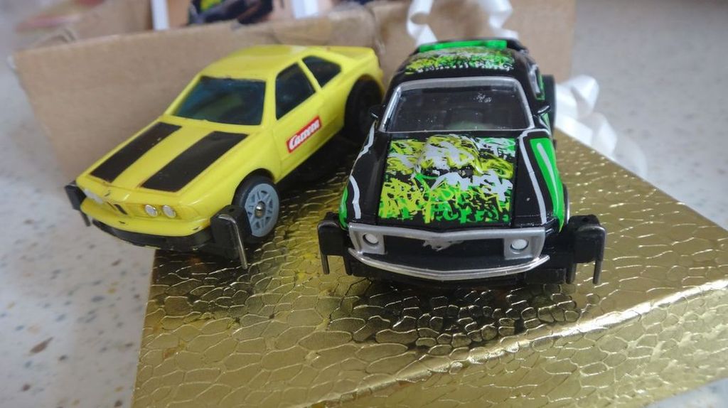

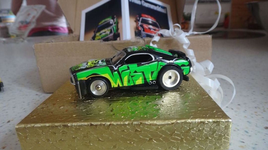

Goile Kiste von Mister Seal...kein Meter damit gefahren
..aber mal auf Alus gestellt.

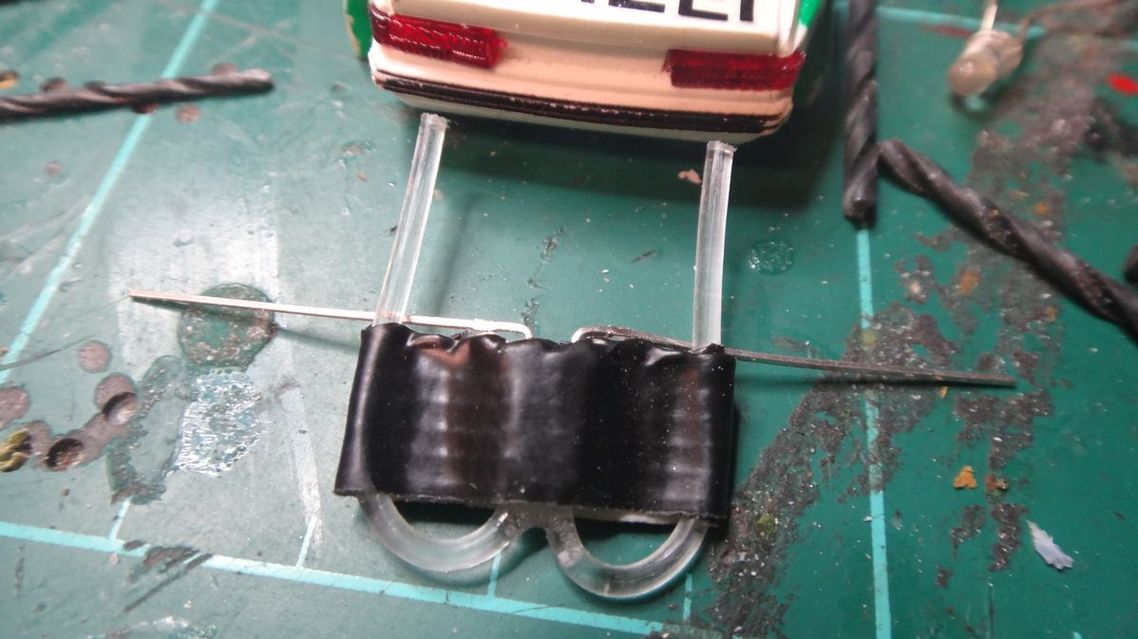

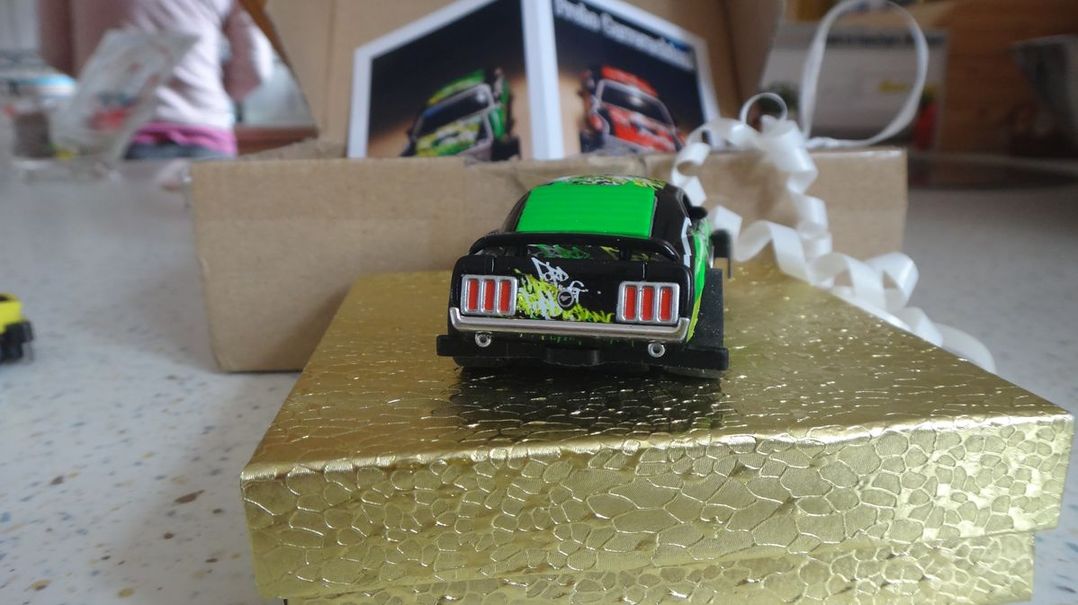

Hinten 4 x 1,5mm Lichtleiter :cool:
Vorne aber koi Platz für 2 Leds...muß warten...schade
Hab dafür noch einen BMW gefunden...der rennt sogar sehr flott...is aach noch ganz ganz...ooooh...zu schade zum schlachten...brauche lange Welle...ein Opfer...BMW Hindi opfern??? ...passt???
...isch wäässes net :kaputtlachen: ...unn wo 2 Leds vorne einbauen..is doch nirgens Platz...selbst am Truck schwer zu machen...zu hell...sieht sch...aus...oda was??? :crying:

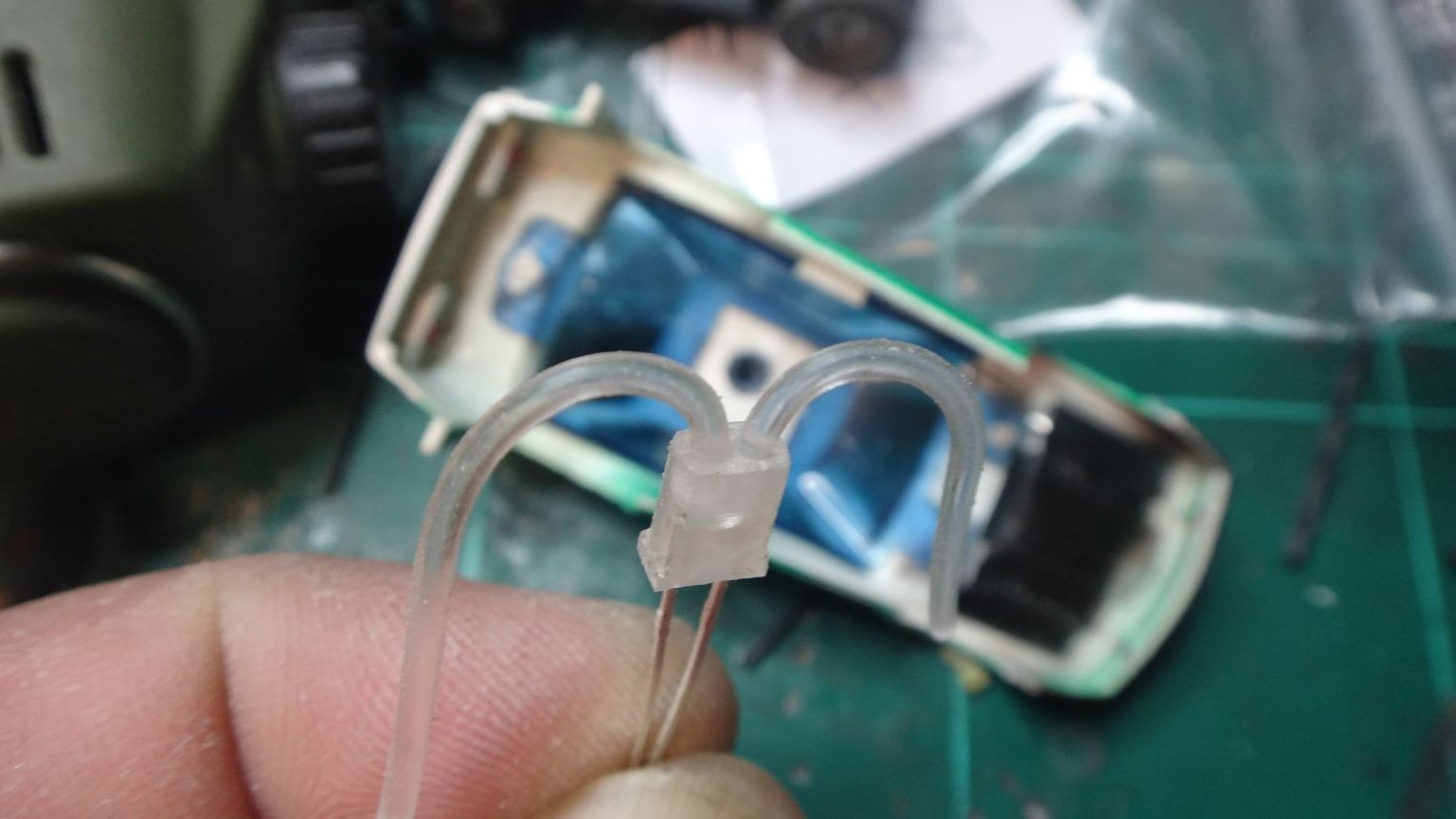

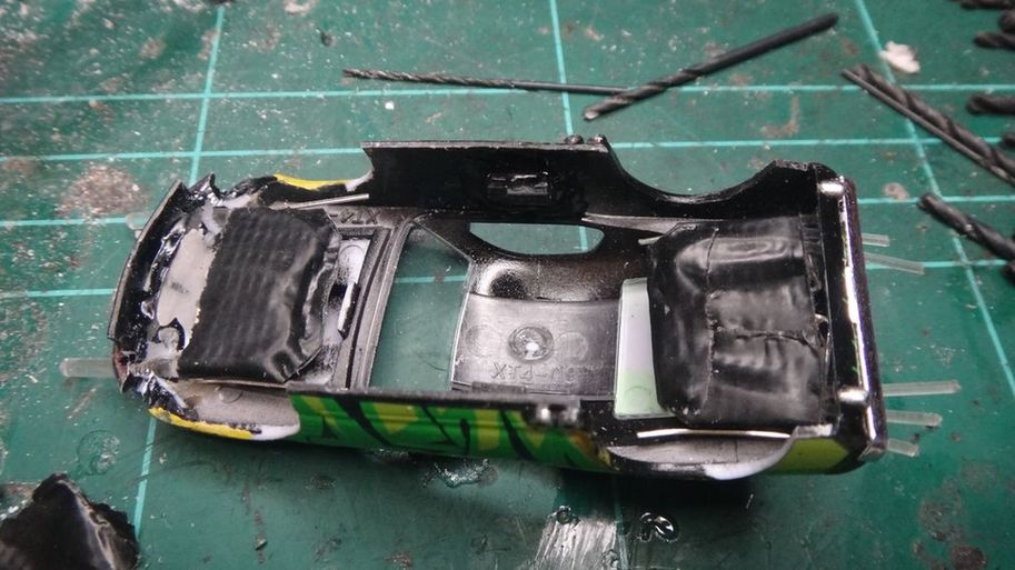

Kann's net lasse...

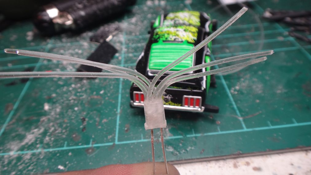

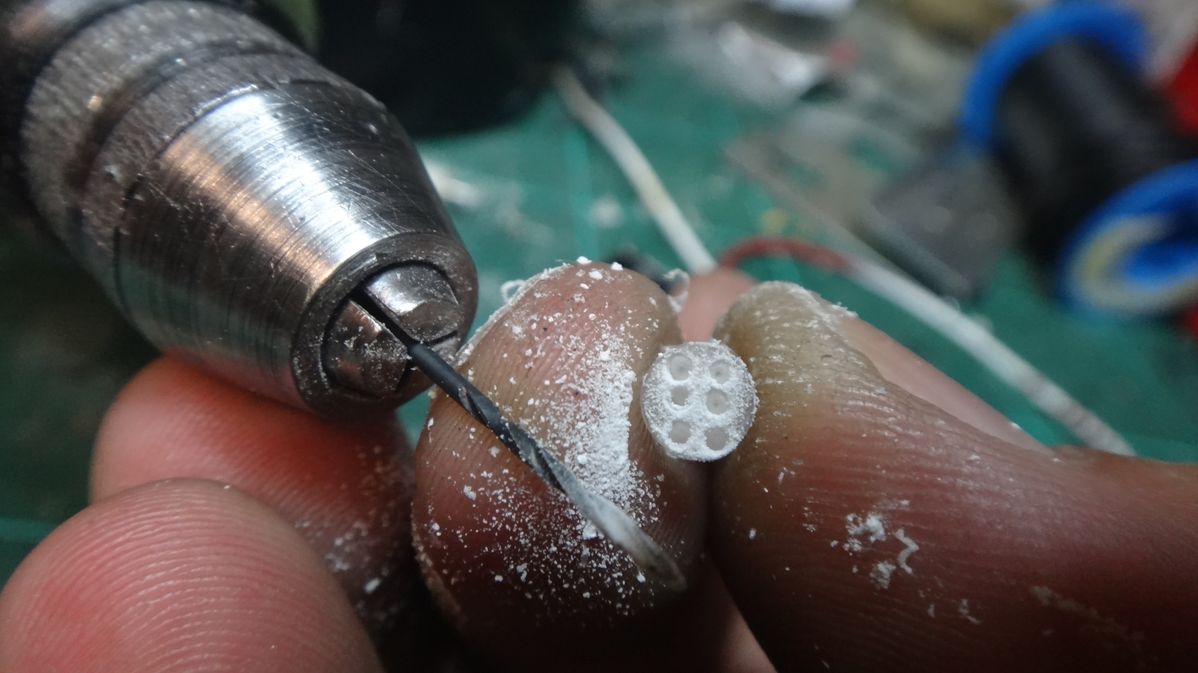

Löchli
Löchli

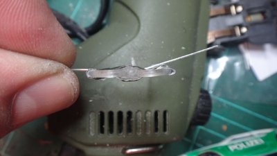

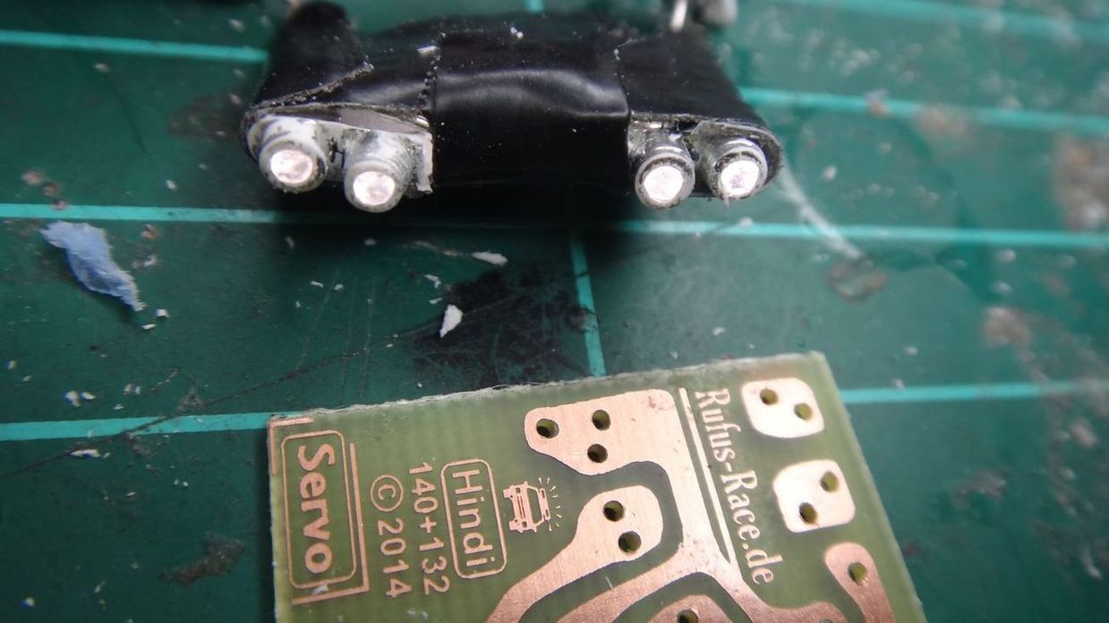

6x 1mm in einer 5mm Led...geht gut :love:
Vorne 2mm Lichtleiter und neue hellere Leds(10000mcd)
...das Front-Licht von dem M1 is Dunkelkammer dagegen :daumen:
