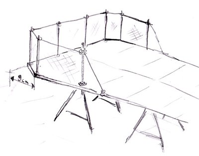

Moin,moin...Sammy und ich sorgen für
Nut/Feder freien Rand rundum.
...daher können die 30mm Unterlegscheiben dicht an den Rand.(Bohrlöcher für Stäbe)...15-17mm vom Rand weg bohren wir 6mm Löcher.
L-Profile könnte auch gebohrt werden und mit den Gewindestäben geklemmt werden... dafür sollte eine Schenkellänge vom Profil mindestens 25mm haben...besser 30mm innen ...denke bis knapp 3mm Profildicke stören nicht.
muß awa net....wir bekommen's auch irgendwie anders hin...erstmal.
Hab mittlerweile 16 Gewindestäbe M6 gefunden
kpl. mit der unteren Befestigung.
- Schnellmalung
...so irgendwie...würde gerne die Ecken abschneiden...etwa 9cm.

@Sven
Hab nochmal in der Schatzkiste gewuhlt.
Untelegscheiben mit 25mm Durchmesser reichen aus...daher können näher am Rand der Platte ..die 6mm Löcher gebohrt werden...12-13mm.
Das Winkelprofil darf dann auch nur innen 20...besser 25mm Schenkellänge aussen haben.
Seil bitte net vergässe...hab gerade Meterware Fliegengitter bestellt 5m x 1,20m...
