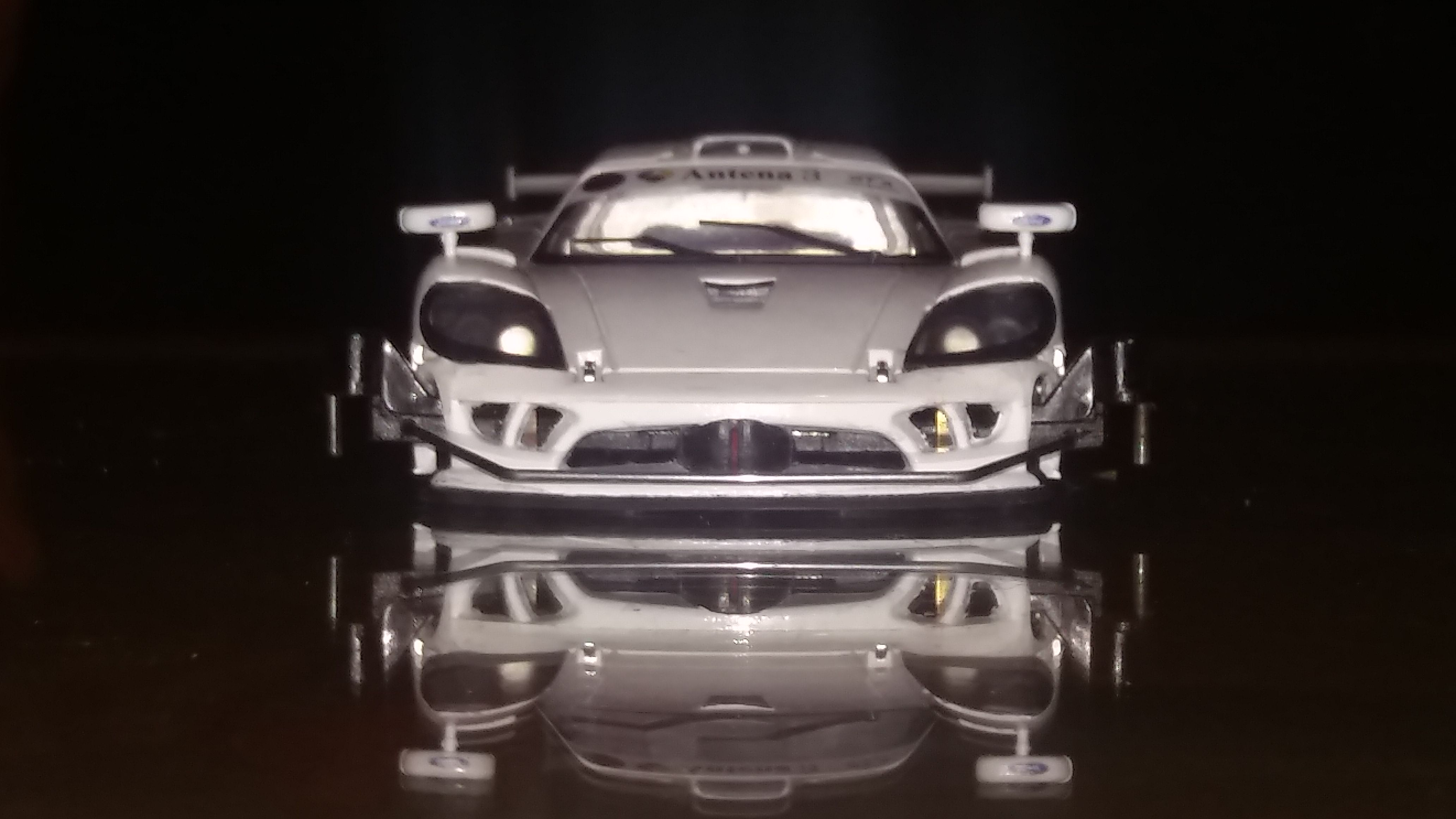

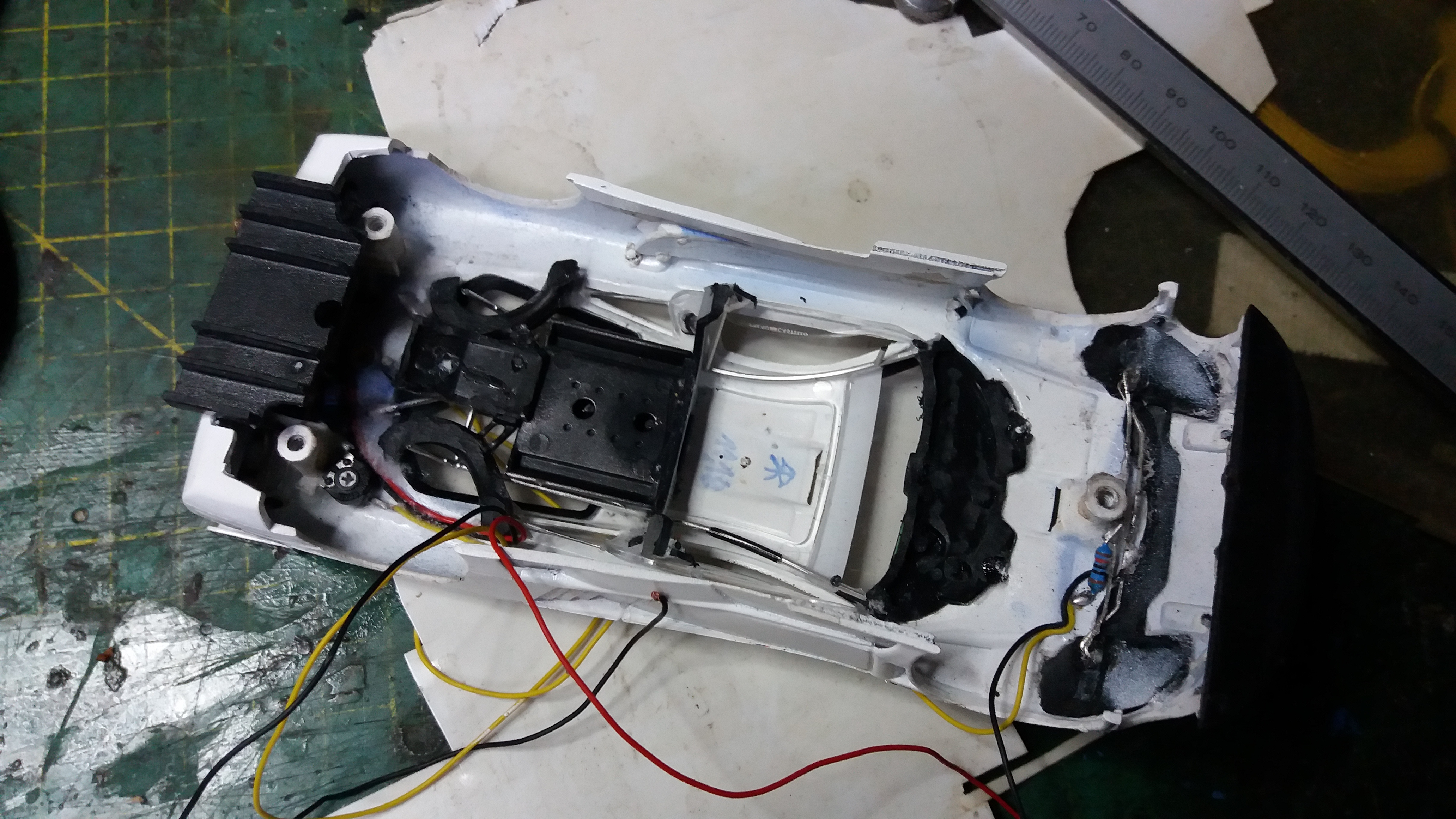

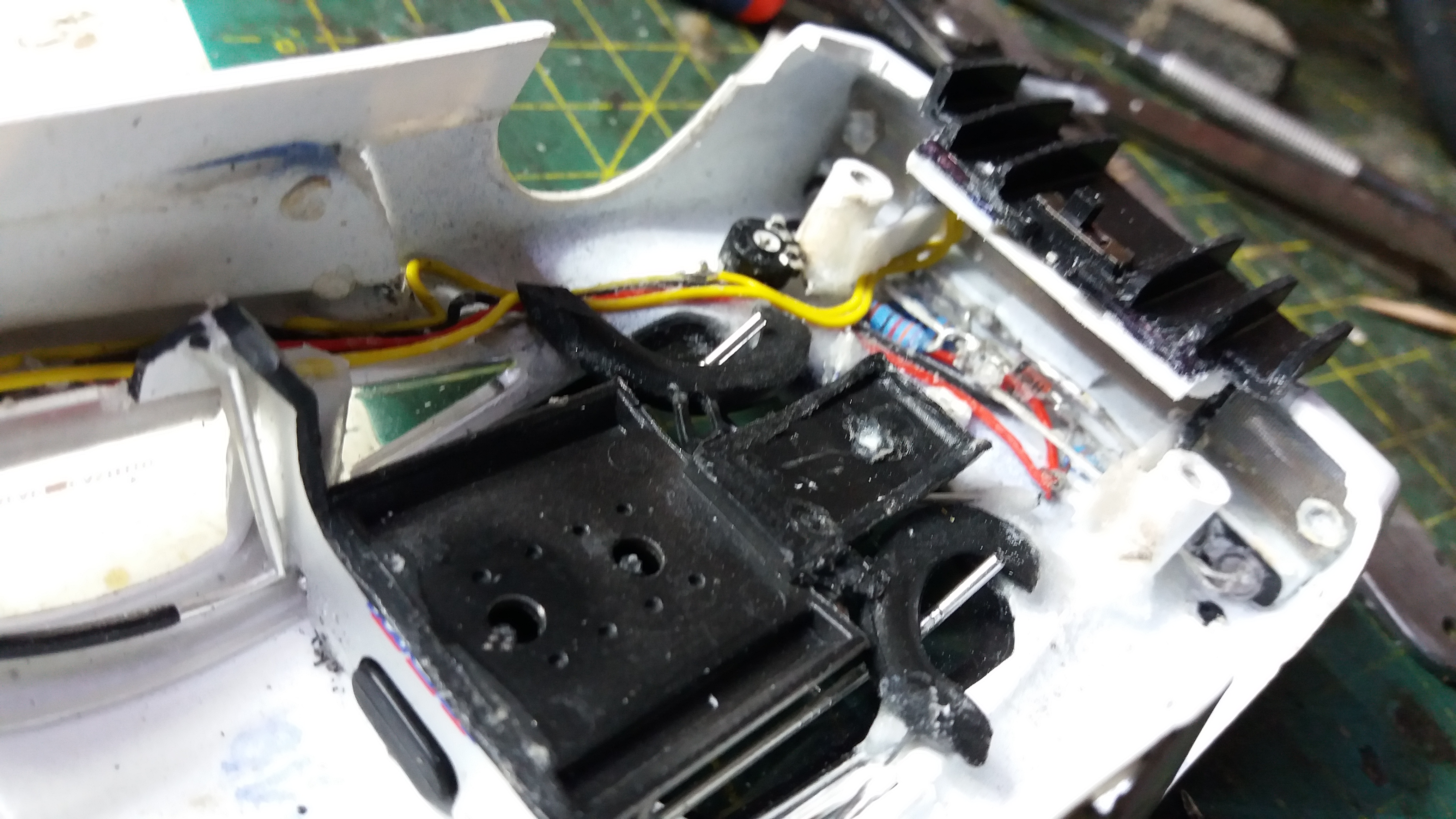

..hab sogar etwas von der Motoratrappe rein bekommen

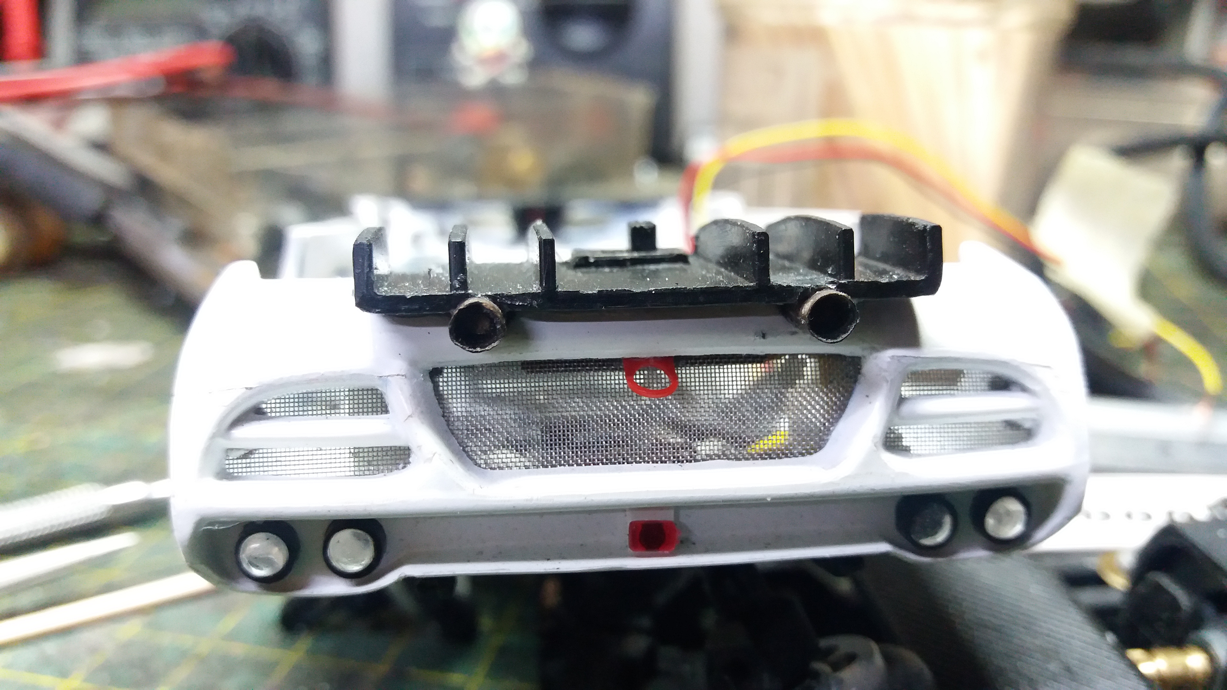

...soweit Issa jetzt...Schalter für Tagfahrt is aach drin.
Such den Schalter
Such den Schalter

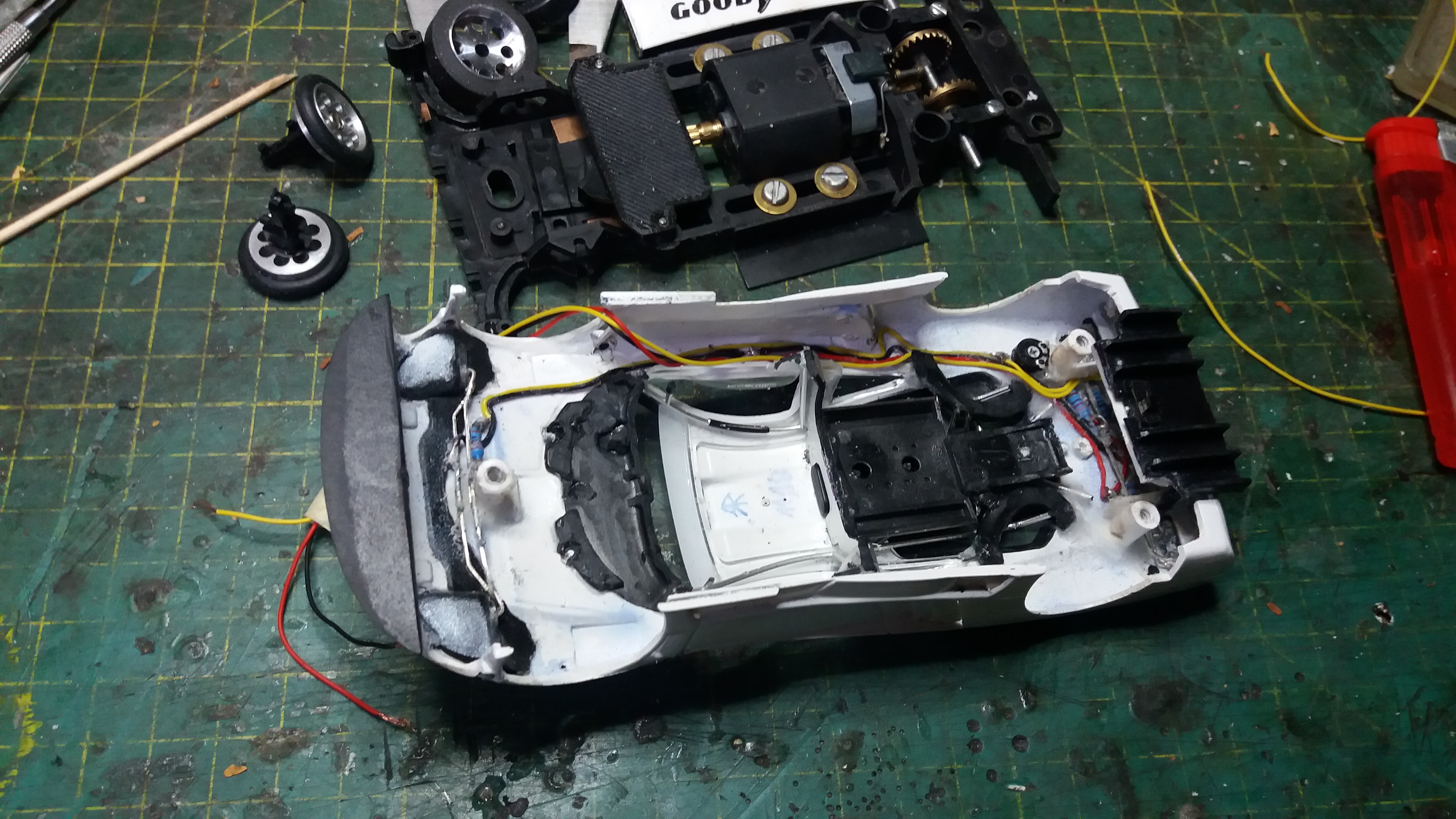

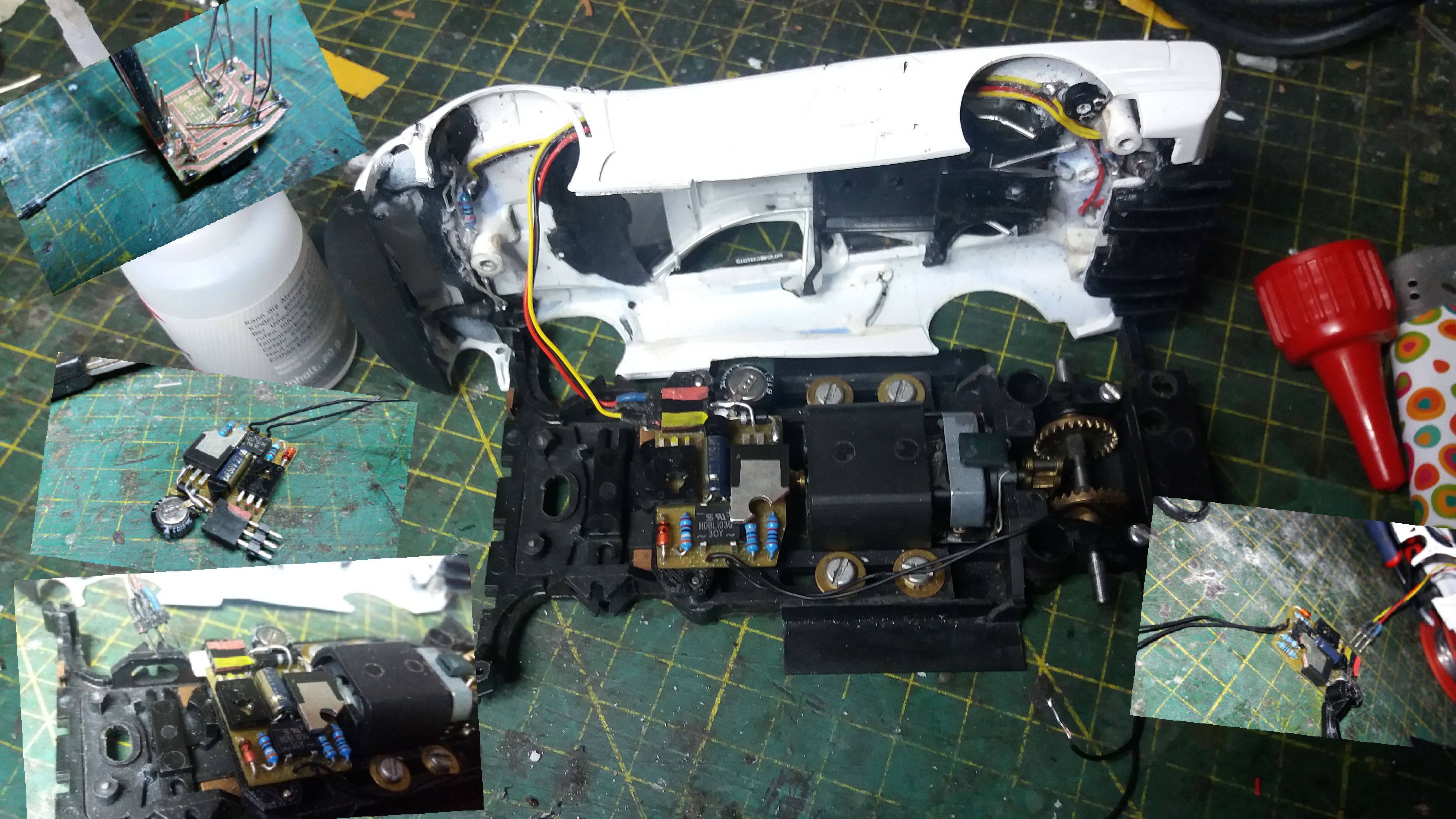

Chassis jetzt; Lenksperre, Kugellager und Platinenbrücke bereits drin... Schleifer löten :tongue-squint: .. auch SSF endlich mal anpassen :embarrased: ..dann Platine löten...etc.

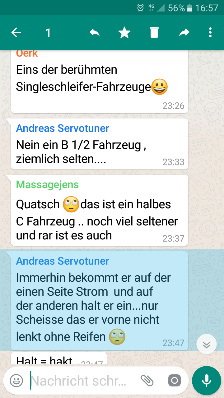

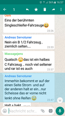

Poste das auch in der Whatsapp-Gruppe "Eigener Spielplatz" :scared:
...hier mal ein Eindruck der Interessierten zu diesem Bild.
:knockout:
..leider Unscharf...mit Handy...Platz genug
..später mit Schutzdraht hinten...sicher

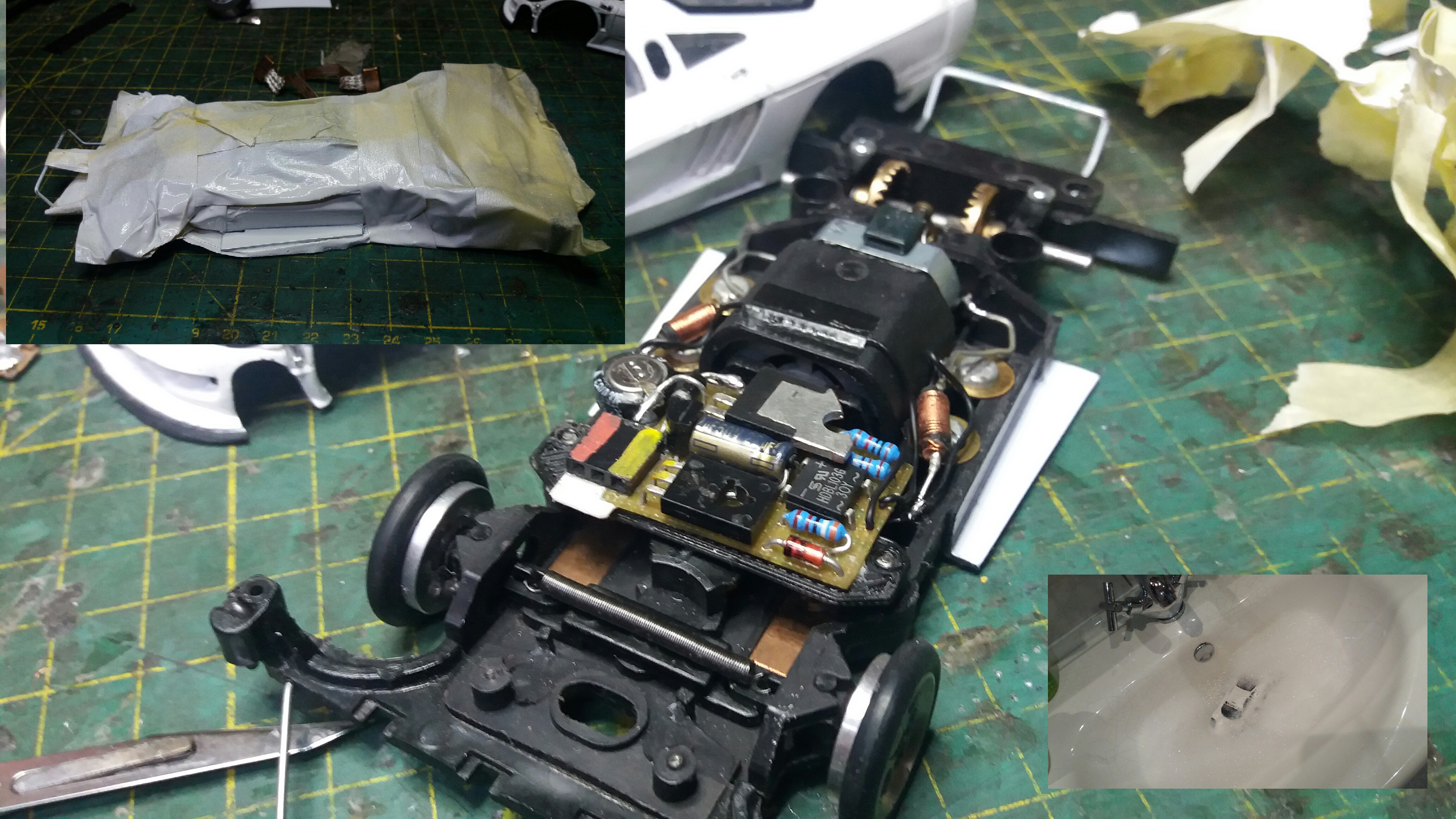

Saleen mit GTL
GTL gelötet...da die Widerstände bei den LEDs sitzen (wg.Tagfahrtschalter ein Muß) ist Platz
für die Steckverbindung :pig: ...direkt an der Platine.
Hab mit Tablet gespielt...ein Bild aus mehreren gefutschelt :knockout:
...Drosselspulen rein...Motor mal drehen hören...morgen...oder so :tongue-wink:

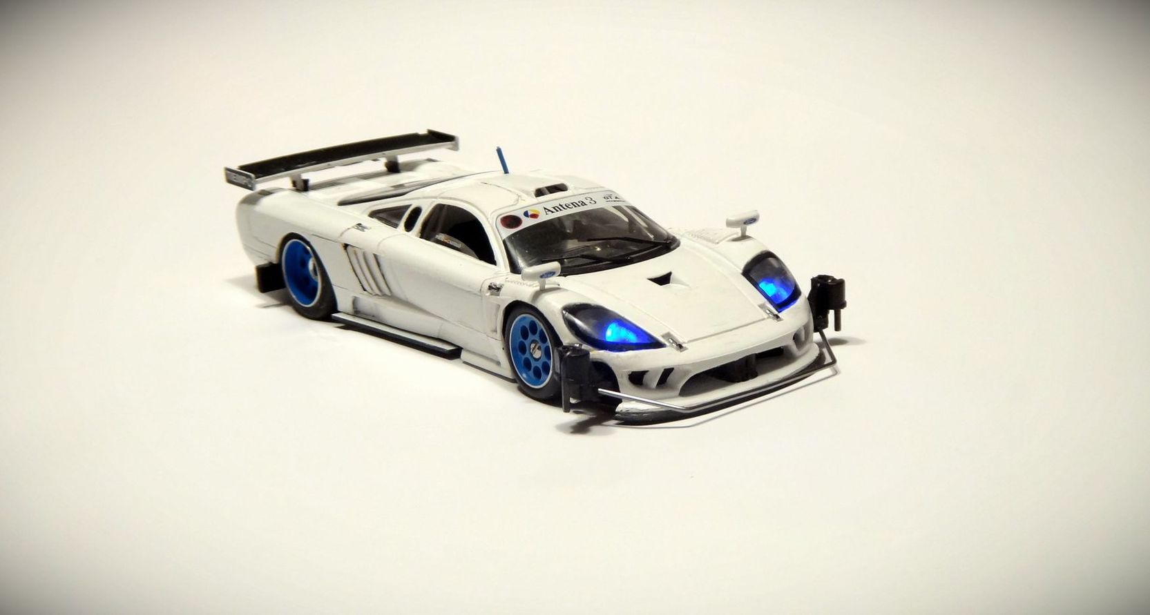

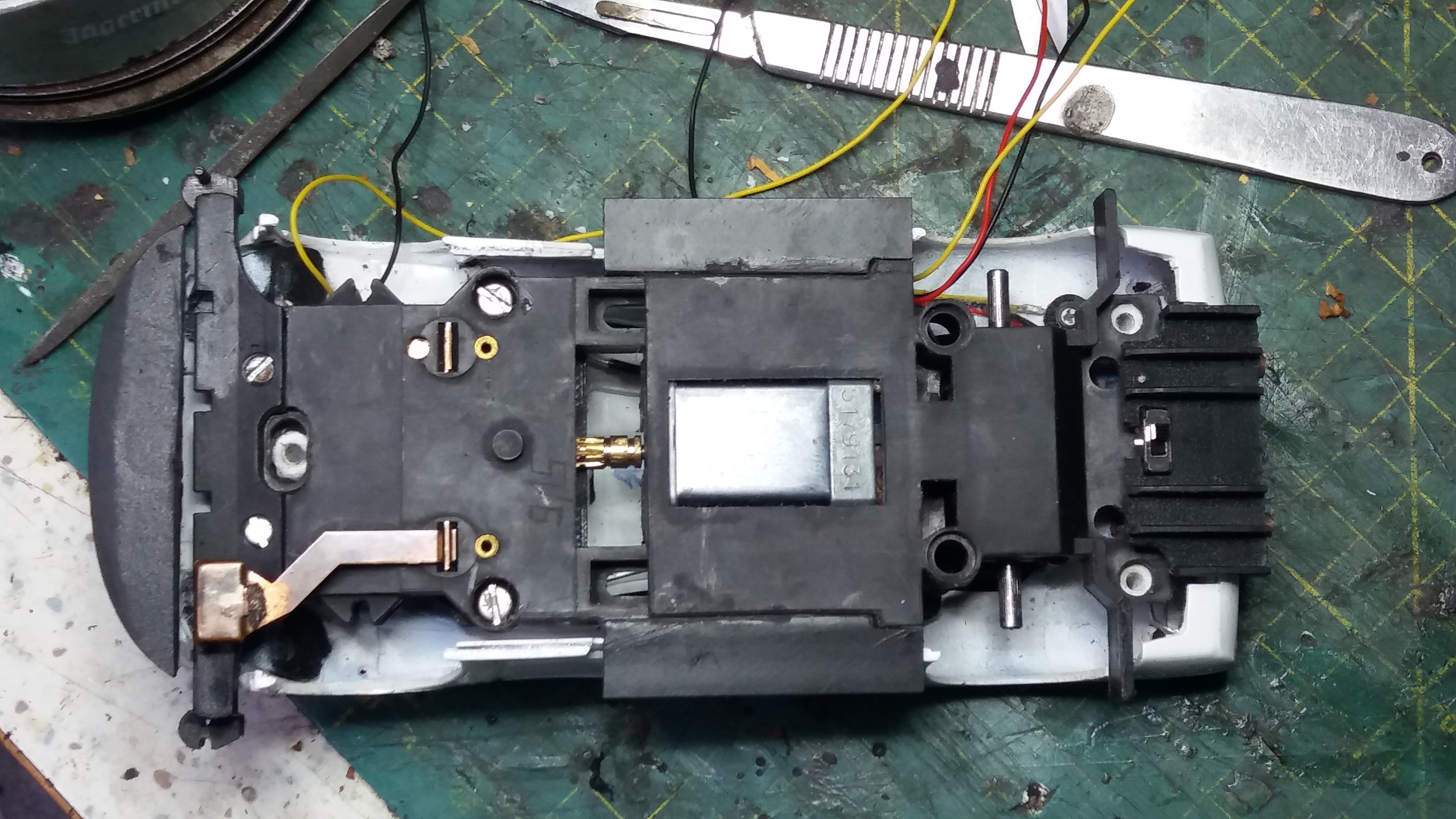

GTL, Schleifer un Schutzdraht dran...mal die SSF weiß gelackt...mal was anderes :tongue:
...der Karosse ein Vollbad spendiert...Dremelstaub in den Lampengläser.

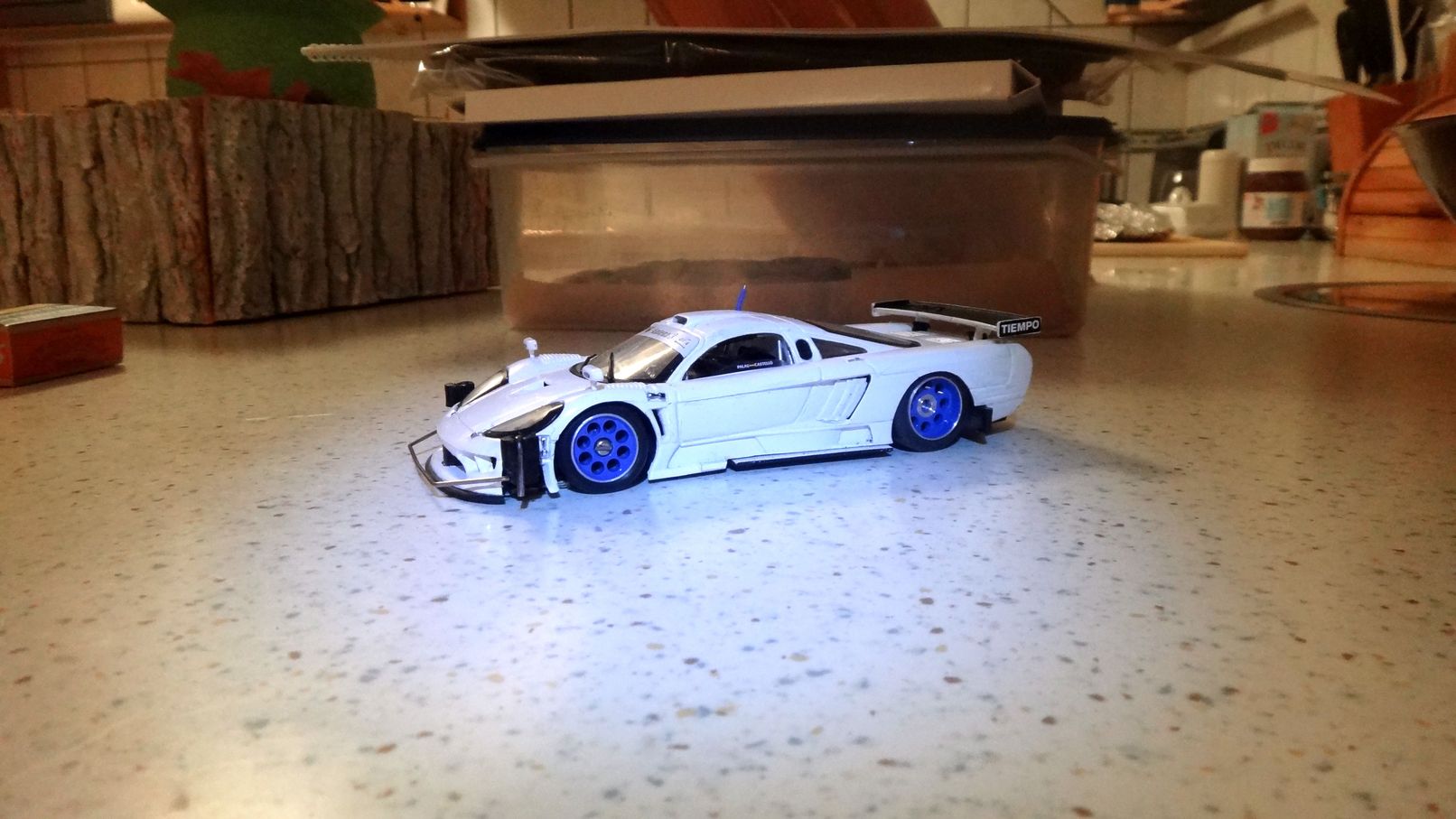

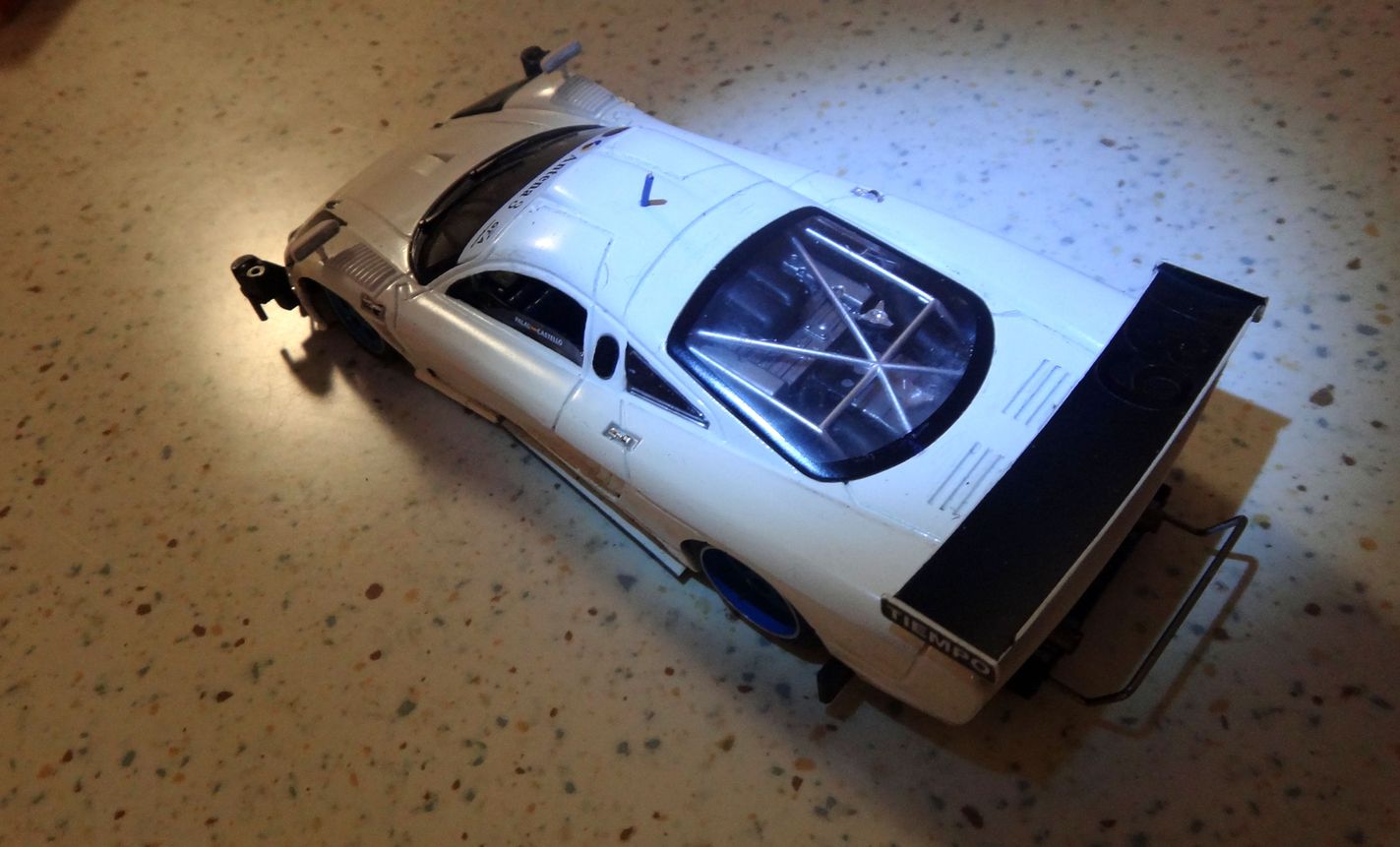

Saleen 139

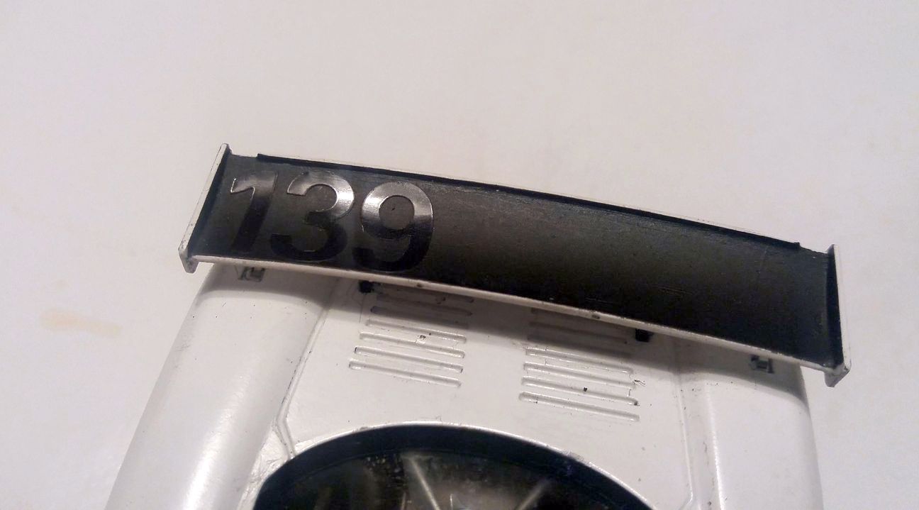

hab das Teil fertig...leicht verballert, da ich die kpl. Decals abgekratzt habe.
...die Spiegel sind auch nur aufgesteckt :tongue-squint:

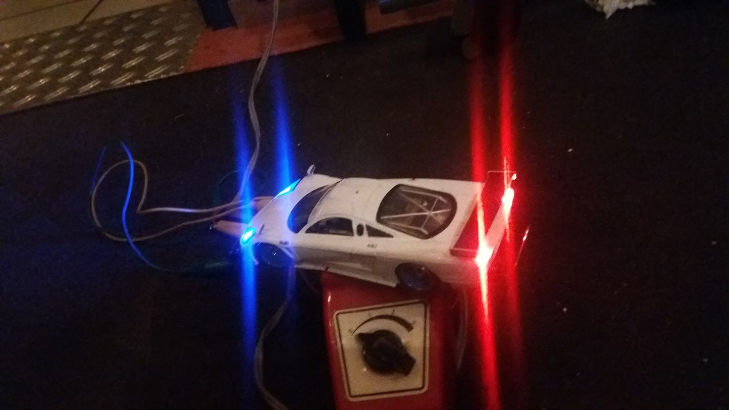

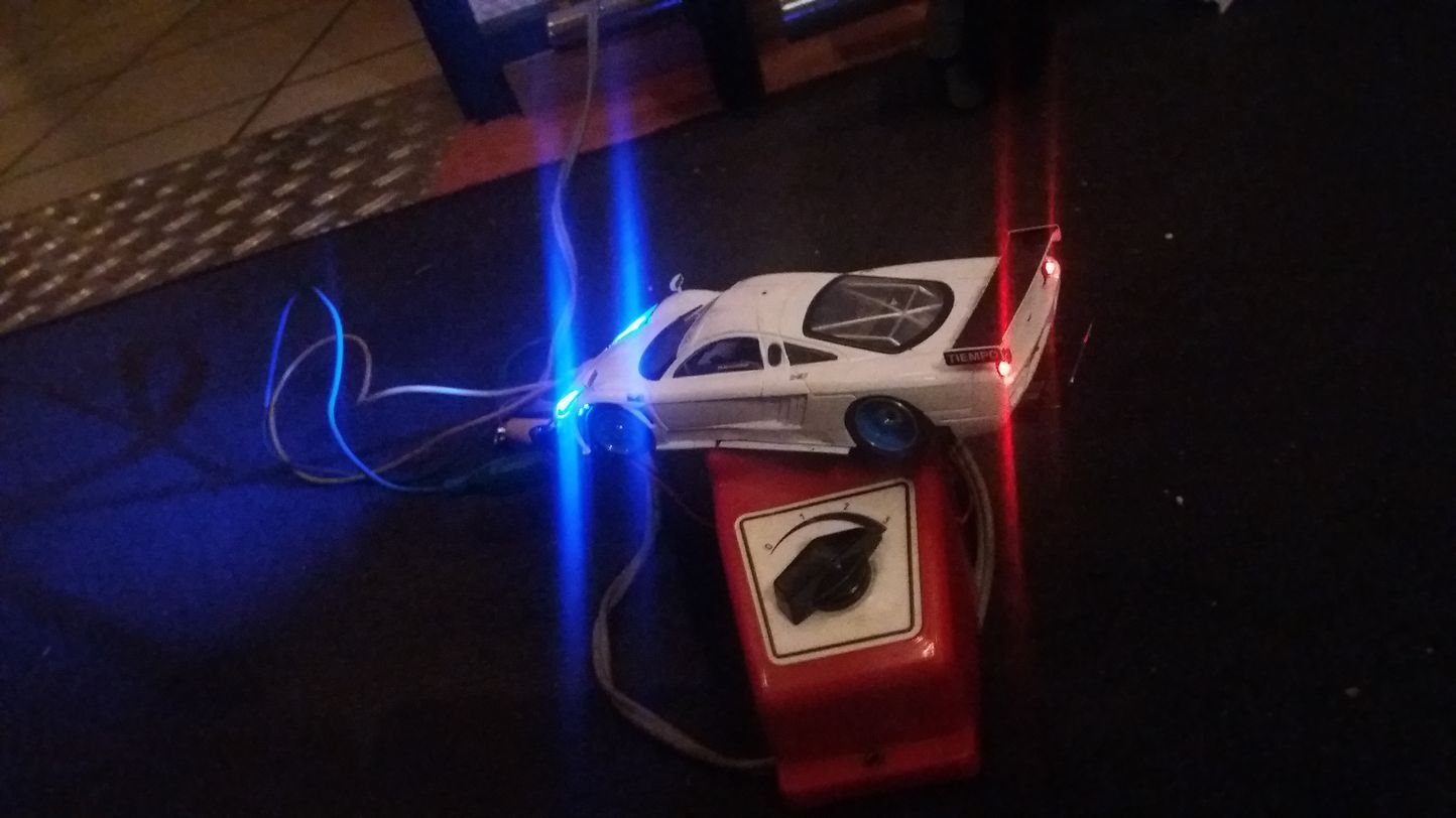

Licht bei Fahrt (Dimmbar hinten)
beim Bremsen leuchten alle 4 voll, unabhängig von der eingestellten Fahrtlicht-Leuchtstärke hinten :lookaround:
...also auch bei Tagfahrtschalter ein (also Fahrtlicht kpl. aus)...auf Bremse funzen dann alle 4 voll :up:
...durch das dünne Anschlußkabel wackelt die Kiste als wäre nix drin...da schmal auch bei Anfahrt auf K1 innen übertrieben flott.
139 gramm schwer/leicht
