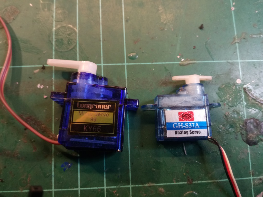

Hab festgestellt, dass ein anderer Typ Servo das Problem nicht hat, zumindest kann ich's mit dem überhaupt nicht reproduzieren. Elektronik wohl robuster.
Was an sich kein Problem wäre, wenn:
...der Typ nicht um geschätzt 50% größer wäre. Der macht dafür seine Bewegungen mit deutlich mehr Autorität.
Werde ich wohl den Halter und alles umdesignen müssen und oben mehr Platz schaffen :boxer:
Garantiert, sobald ich den eingebaut habe, wird der genau dasselbe Problem haben...

Das Servo ist Monstergroß...möglich das des unempfindlicher ist. Ganz steige ich da nicht durch, gibt ja Digitale und Analoge Servos...auch in allen Größen :kinnkratz: ...digital is erheblich teurer, vielleicht besser :confused:

Ich guck jetzt als Erstes, ob der neue Servo störungsfrei arbeitet. Gestern neue Halterung gedruckt, provisorisch eingebaut - passt schon mal so halbwegs.

Positiv:
- neuer Servo arbeitet bisher störungsfrei

- musste die halbe Karosserie zerdremeln, eine Platine versetzen und einige Kabel neu verlegen, damit der Servo Platz hat
