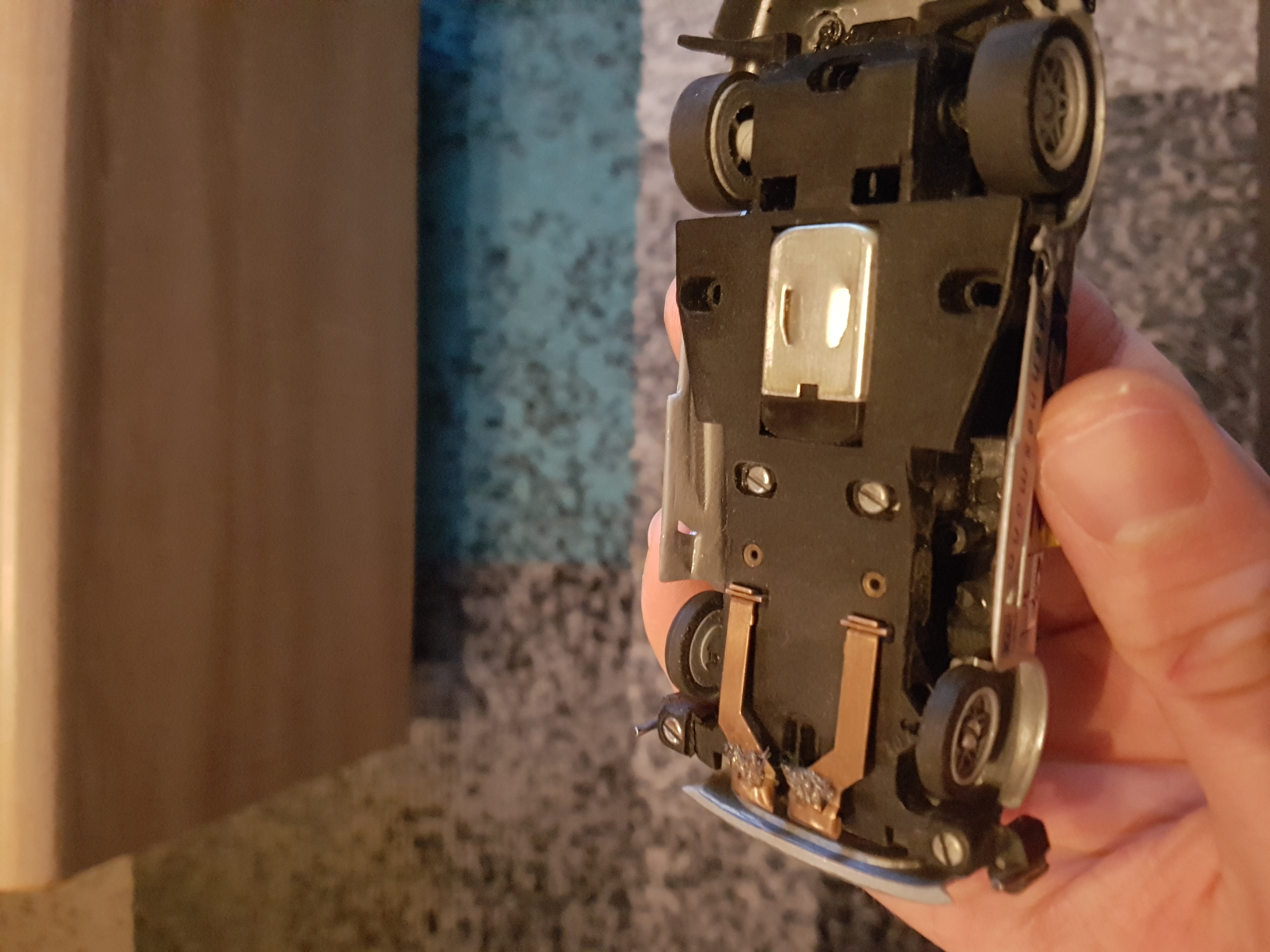

Haste Wackelgewicht im Ferrero?...hübsche Kiste
Jo. Der ist auf Bühler Chassis.
Rufus hat geschrieben: ↑Di 2. Feb 2021, 19:53
Gab ja von Hermann auch fest verschraubte 140er...der flache weiße da...und der orangene Porsche
Vorne ohne diese extra Wackelbrücke...oder?
...glaub die hatten zumindest das Wackelgewicht....alles vergessen
:bye
Sind Mabuchi Langchassis F1er. Waren aber die umgerüsteten mit 4 Verschraubungen für den C100 und den Porsche 956. Die hatten kein Wackelgewicht mehr.

...die Langchassis mit der 4-Schrauben Befestigung haben auch keins oritschinel drinnen
Die 4x verschraubung hat mir nie gefallen...hab die meisten davon geändert...z.B. mein 320 BMW Langchassis
läuft jetzt besser....sieht aber dafür
aus
...nur die andesrs verschraubten wackelnden F1er haben eins in der Karossenspitze...und die laaaaafe.
Dachte an die 936er in Orange und weiß...Kurzchassis fest verschraubt...awa mit Wackelgewicht.
...die lenken ja auch gut...denke das die noch sauberer und schneller mit Wackelbrücke laufen....wenn die
überhaupt dazwischen passt.
Denke immer noch das des Wackelgewicht mehr beim Spurwechsel hilft als das Karossengewackel.
(Bei den F1ern is ne Kombi verbaut, was ja auch prima funzt)
...die Wackelkarosse eher für Beschleunigung und Endgeschwindigkeit....dazu schützt das gewackel vor Brüchen an der Karosse.

Die beiden hier laufen auf jeden Fall schön rund. Kann ich dir sagen nachdem ich die geändert habe und die Benz Karo drauf ist. Soweit keine Probleme. Weder beim Lenken noch beim Gas geben oder Innenkurven fahren. Mit vorher nicht vergleichbar.
Benzer wackeln auch nach ein paar Anpassungen an Chassis und Karo

Jo....Die Oritschinel Langchassis fest 4x verschraubt und dann noch ohne W.Gewicht.
Das geht besser wie man bei dir sieht sieht
Schneide an den grauen Repro Teilen auch die vorderen Halteösen ab.

Jo die stören einfach nur. Micha hat mich nochmal bestätigt als ich beim Umbau der DTM's schon dran gedacht hatte die Karos anders zu befestigen. Und es war gut so.
