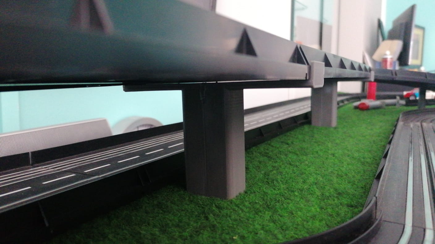

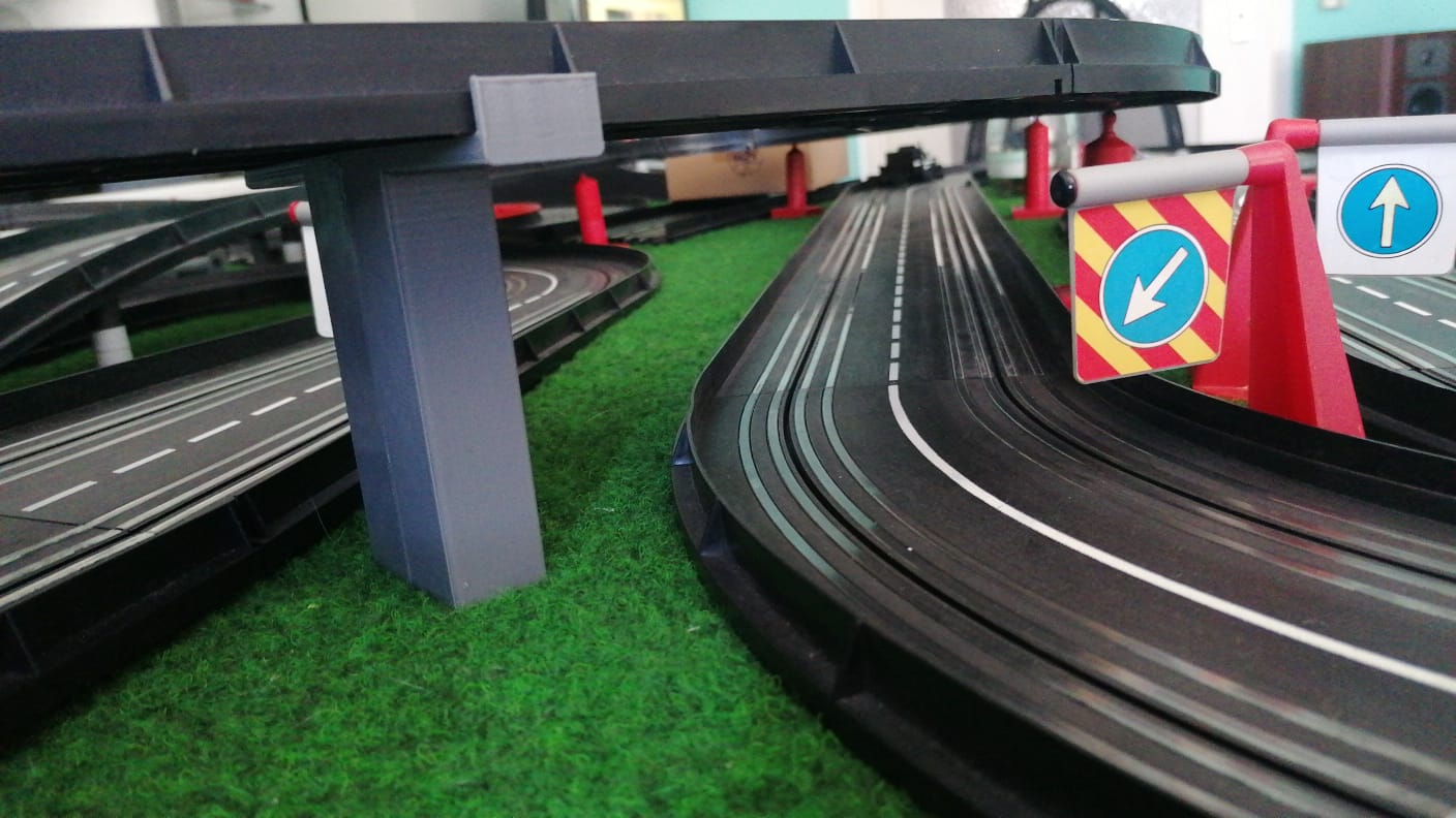

so... mal so ein Testdruck zum Thema Brückenpfeiler gemacht - ganz rudimentär erstmal:
Das sieht ja so schonmal 10x besser aus wie der originale Mist... Weiterer Gedankengang ist - diese immer an den Verbindungen zu platzieren und seitlich einen Verrieglungsstift einzusetzen. Dann ist die Bahn verriegelt und am Brückenpfeiler gleichzeitig fixiert und es kann nix mehr verrutschen. Zusätzlich kommt dann da noch so ne Leitplanken Fangzaunkonstruktion hin.... das des ganze schöner noch aussieht... Aber das is schon wieder weit in der Zukunft... Dafür muss ich jetzt aber erst Pfeiler für die Kurven zeichnen... und ne kleine Grundplatte zum verschrauben...
Das kann man dann denke ich auch für die 132 oder 160 drucken - dürfte normal kein Problem sein - vielleicht sogar nur über Skalierung...
Grüße Wolfi

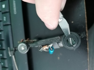

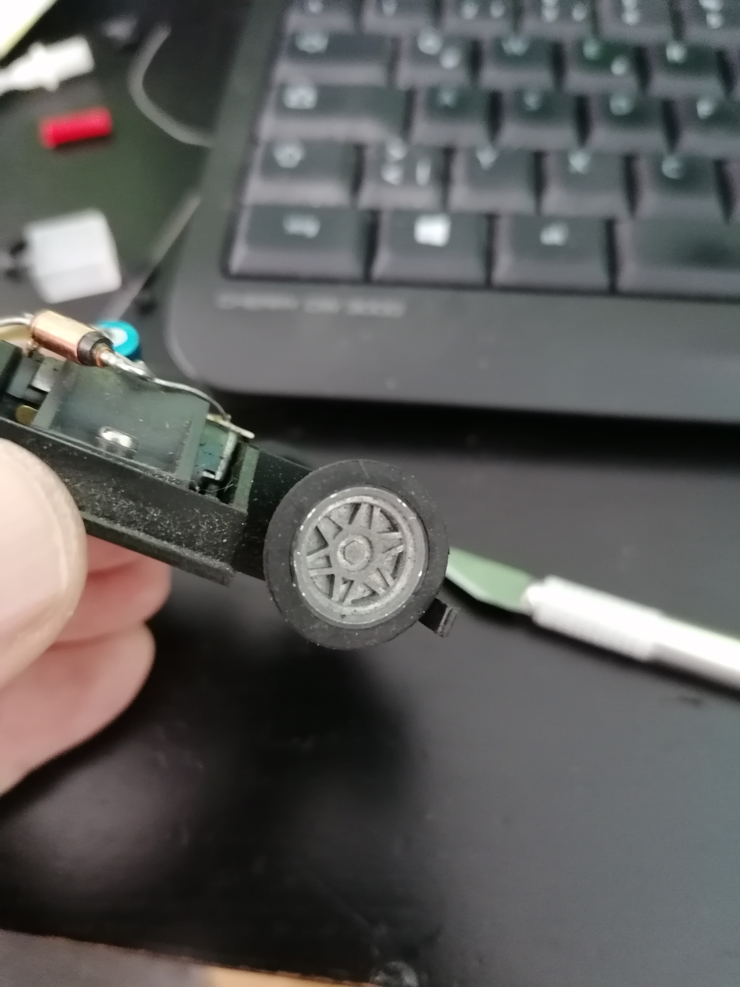

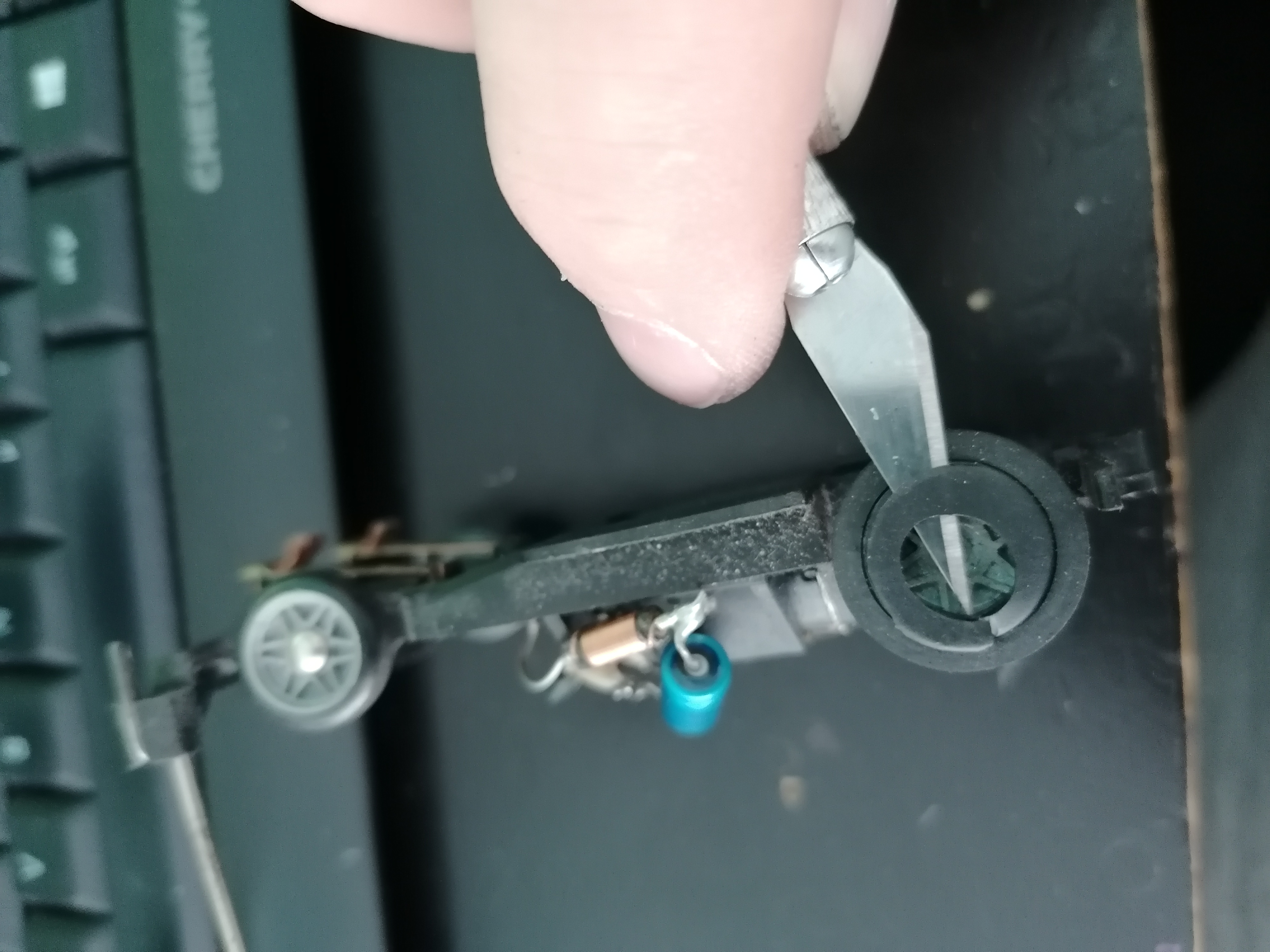

So... Bei mir blieben vorallem immer die Hindis an der Überfahrt hängen. Das war echt nervig. Weil mit mehr speed kamen sie drüber, aber schaften die Innenkurven nicht mehr. Genaueres anschauen ergab das da nicht wirklich viel fehlt, dass die Fahrzeuge nicht mehr mittig mit dem Chassis aufsitzen und deswegen bremsen.
Ein wenig mehr Reifendurchmesser würde schon reichen... Also einfach mal zwei Lagen Schrumpfschlauch auf die Felgen geschrumpft und die Ortmänner wieder drüber gezogen... Und siehe da... Die Überfahrten sind kein Problem mehr.
Reifen abziehen, zwei drei Lagen Schrumpfschlauch drauf, Reifen wieder draufziehen, danach die Felge mit Scalpel vorsichtg freischneiden - fertig
Grüße Wolfi
Grüße Wolfi
