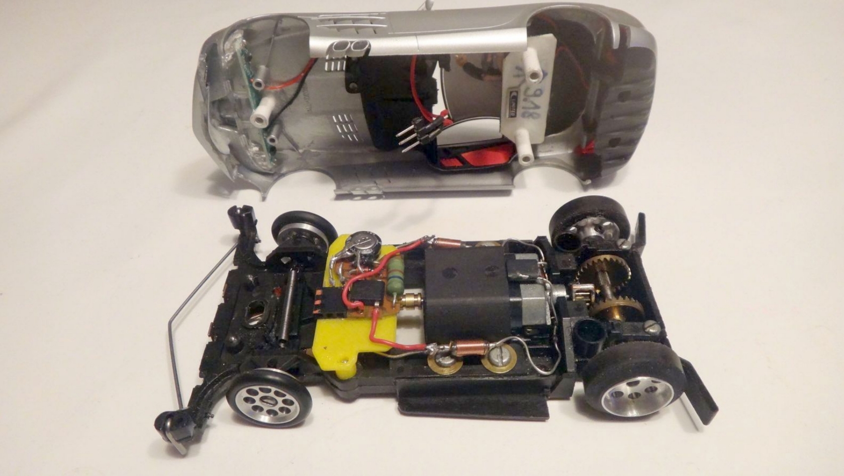

Alufelgen mit Kugellager...Umbauten
Beiträge: 1454
Re: Saleen
Rufus hat geschrieben:Moin,
Bilder auf meiner Seite...die letzten auf Seite 7 bei Umbauten.
Schweinegeil...
Hab bis grad eben bei Jörg, Lelebeck und diversen Lagerfuzzis einen Großeinkauf Felgen, Reifen und Lager losgetreten...
Beiträge: 4041
Änna geila als der anna
:banana: ....laaaaaftt echt alles super mit Lagern...das Setup bleibt...
Standzeiten der verbundenen Teile erhöhen sich :pig: mässig ... :shake: :sweat: :thumbsup:

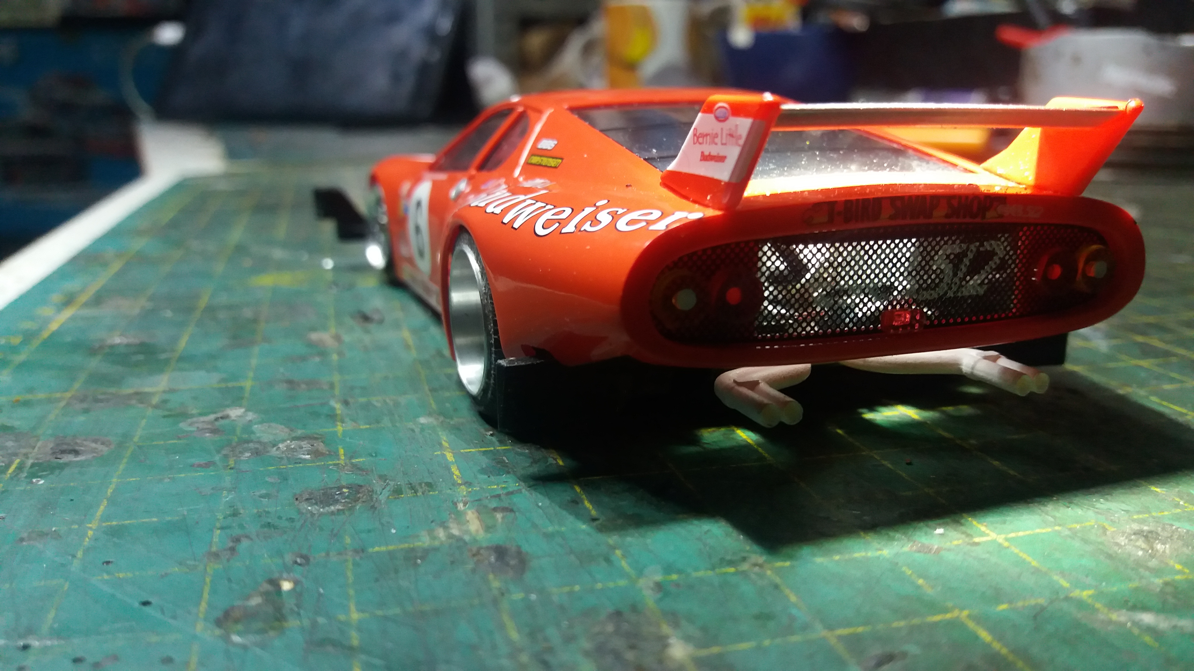

512er
...brauch noch bisschen :P
Beiträge: 4041
512er Ferrero
Bilder wieder auf meiner Seite...Umbauten, letzte Seite(7)

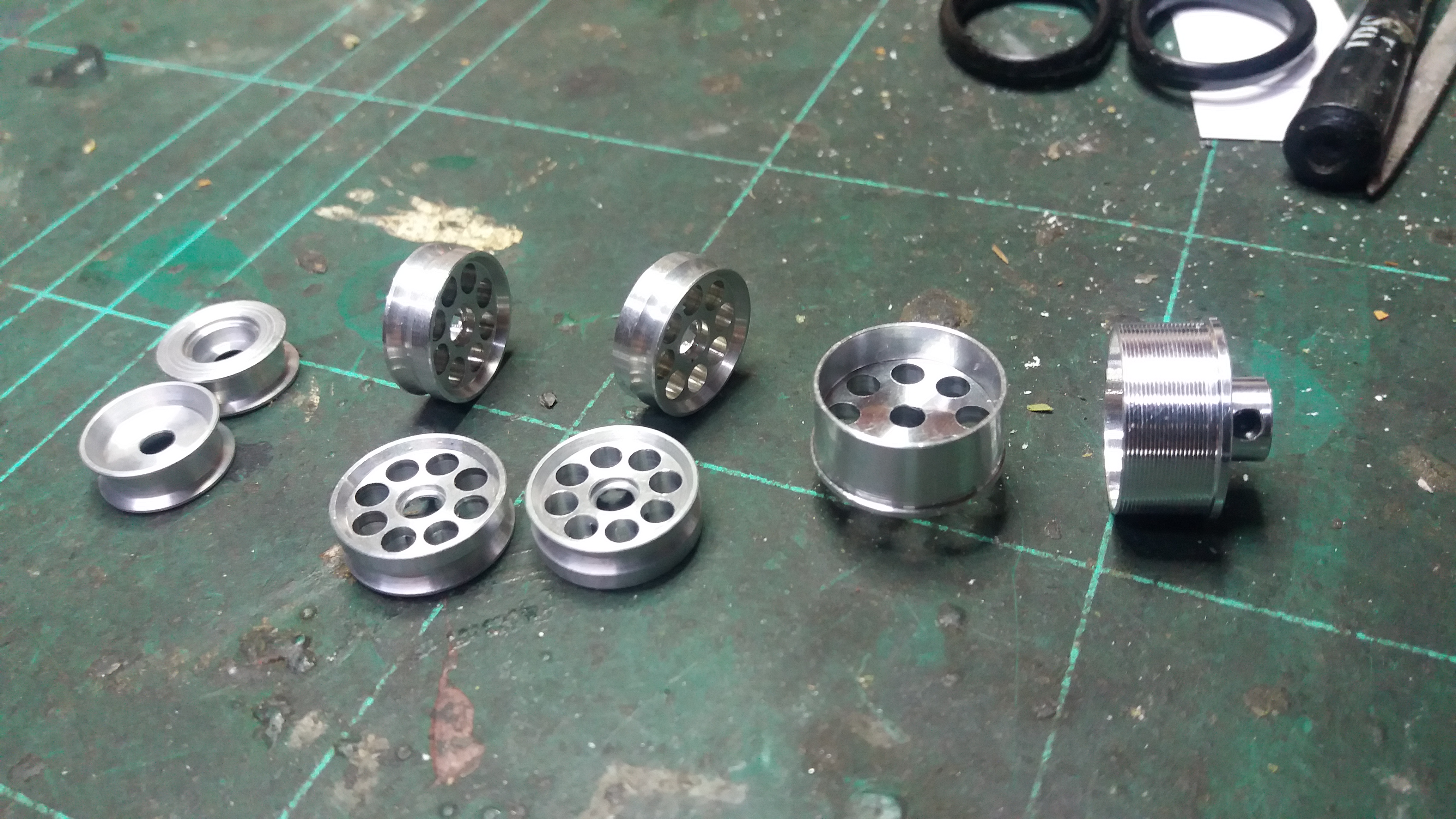

122,8 gramm leicht...sehr schön schmal, genau dort wo's drauf ankommt :shake: :sweat: :thumbsup:
Edit:...jo, und ohne die Felgen mit O-Ring-Nut innen...wäre das so nicht machbar :thumbsup:

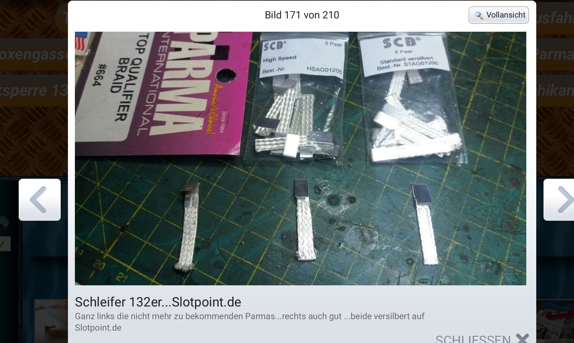

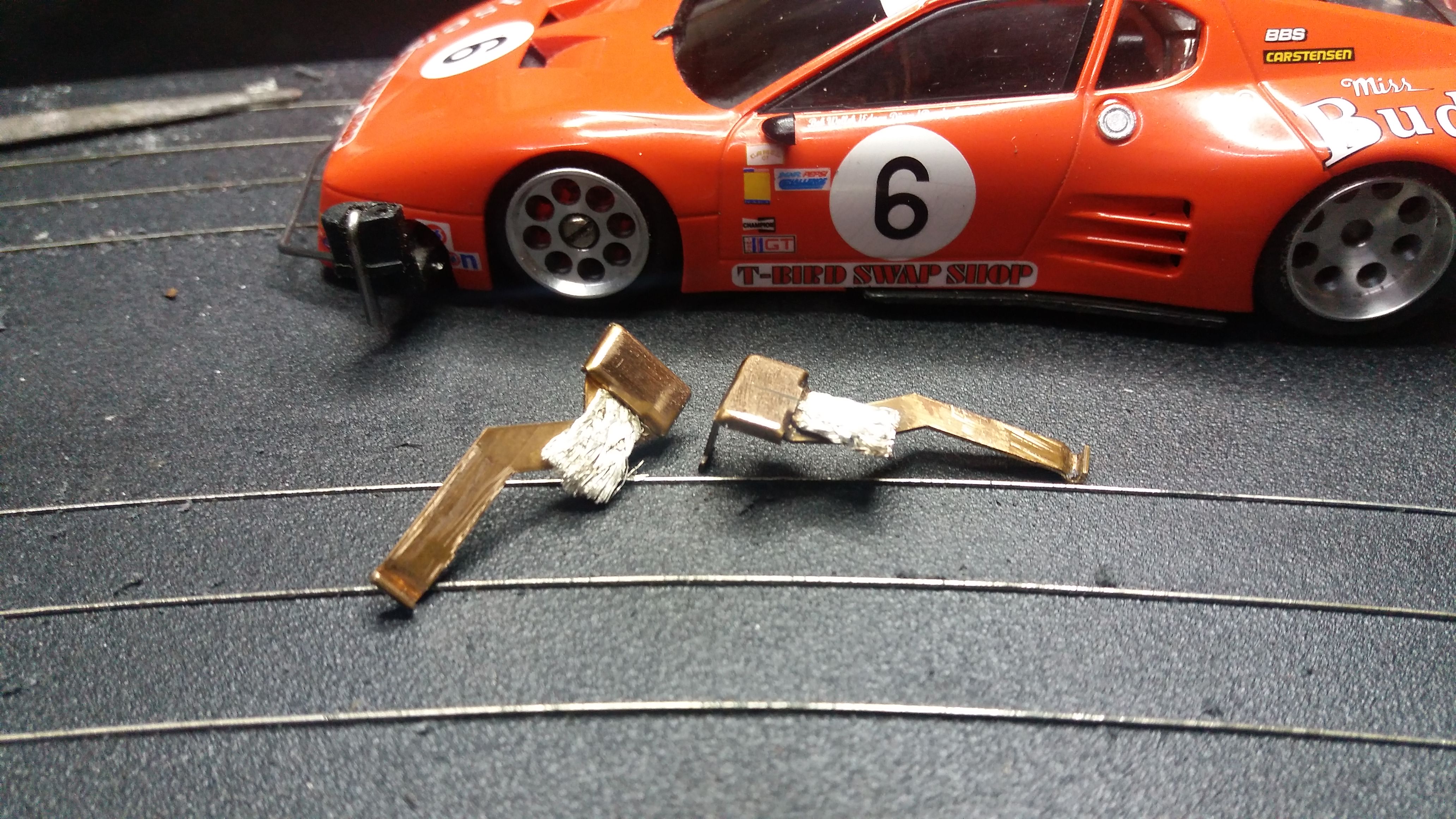

Schleiferlitze von Slotpoint....versilbert :tongue-wink:

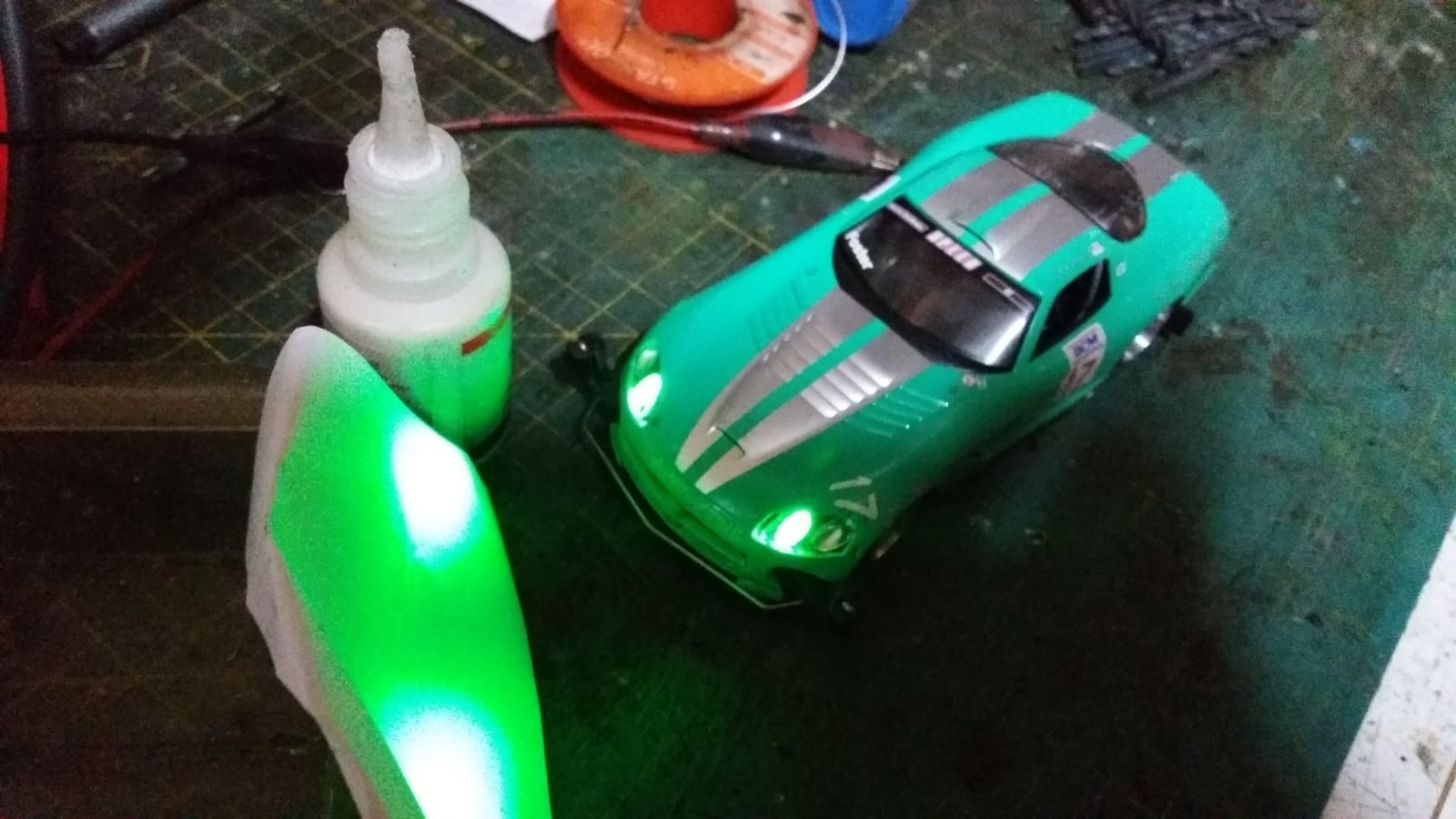

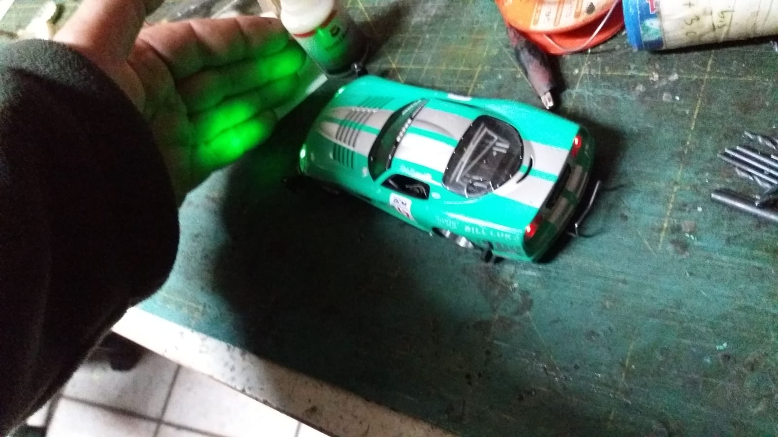

Hab der grünen Hornby Viper (passt super auf's Chassis) neue LEDs verpasst
Das war Original drin...ist nix...kaum Leuchtkraft, dachte das funzt
...hinten die roten hab ich sofort getauscht :up: ...werde in Zukunft erst immer alles rausreißen :D

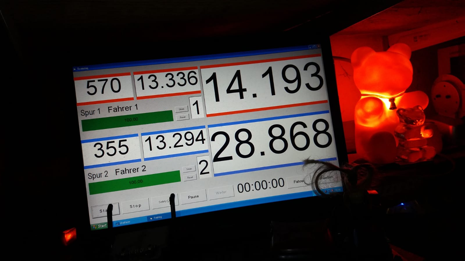

Mit der Viper hab ich übrigens die absolut schnellste Runde auf meiner Strecke hingeknallt
(Spur B...ike) :anbeten:
Beide Autos mit der GTO auf gedruckter Brücke...von Sammy :thumbsup:
...Roland hat mich fast :scared: ...auch seine beste Zeit :thumbsup:
Werde bald die Strecke etwas ändern :evil:
Hab der Viper dafür die grünen 3mm LEDs von Reichelt vorne reingesetzt (6000mcd reicht)...passt
Schbischele sinn schun kännme draan :tongue-squint:
:pig: hell....Koi Vergleich mit Original :shake: :sweat: :thumbsup:

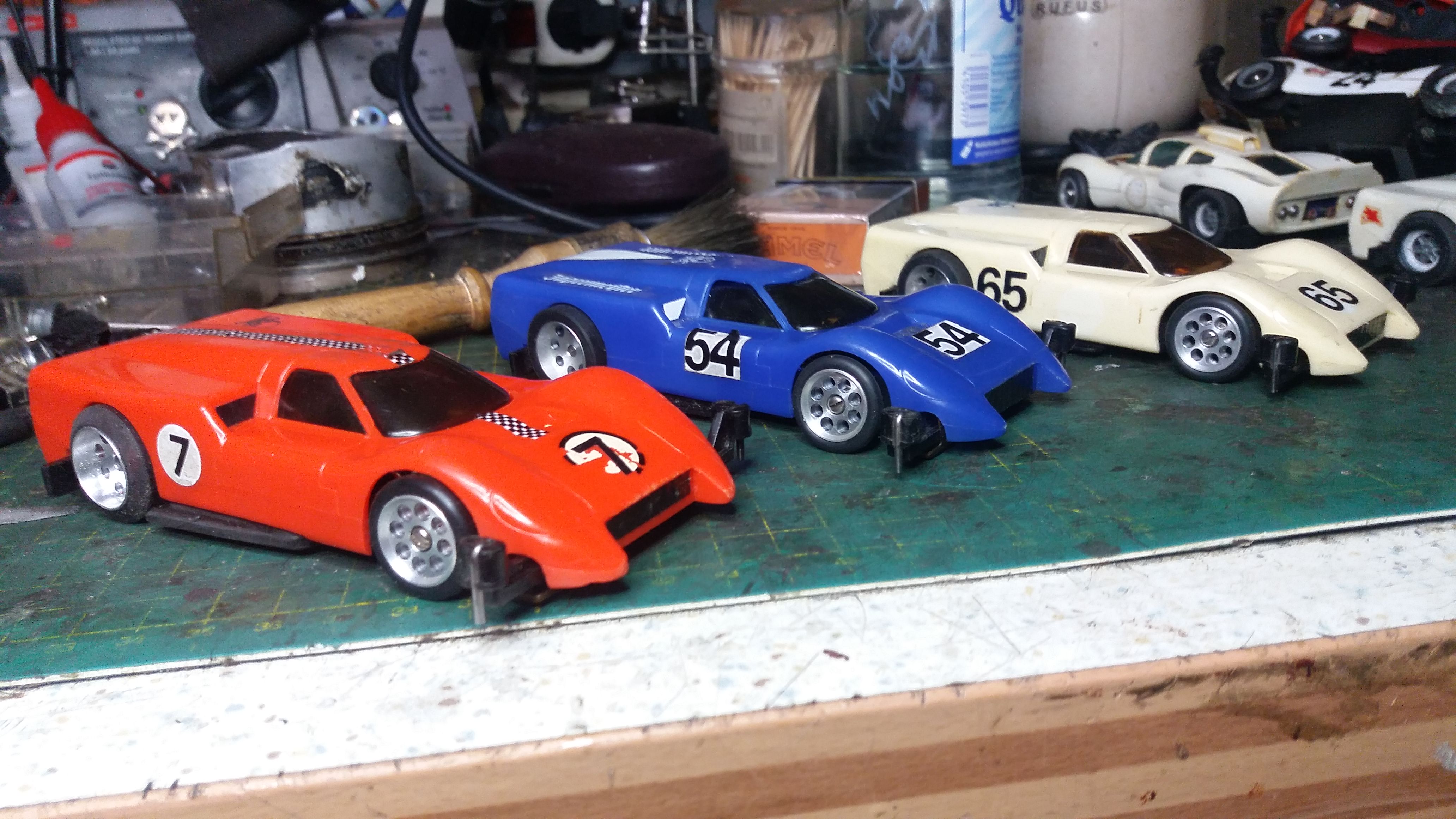

...die hinteren Reifen auf den großen Felgen (Ortm.13g) hab ich mal mit extrem dünnem
doppelseitigem Klebeband fixiert...also nicht das normale doppelseitige Teppich-Klebeband :P ...nee, extra dünnes...koine Ahnung woher, wer das hier angeschleppt hat :halo:
Einmal um die Felge in Reifenbreite...Reifen drauf.
...hält, zumindest auf den Felgen mit Bund super :thumbsup:
Behaupte das des einfacher und sauberer funzt, anstelle der totalen Fixierung mit Sekundenkleber.
Vorteil...so lässt sich das Gummi ohne Klebereste wieder problemlos lösen.
Einfach mal selber testen :tongue-wink:
:bye:

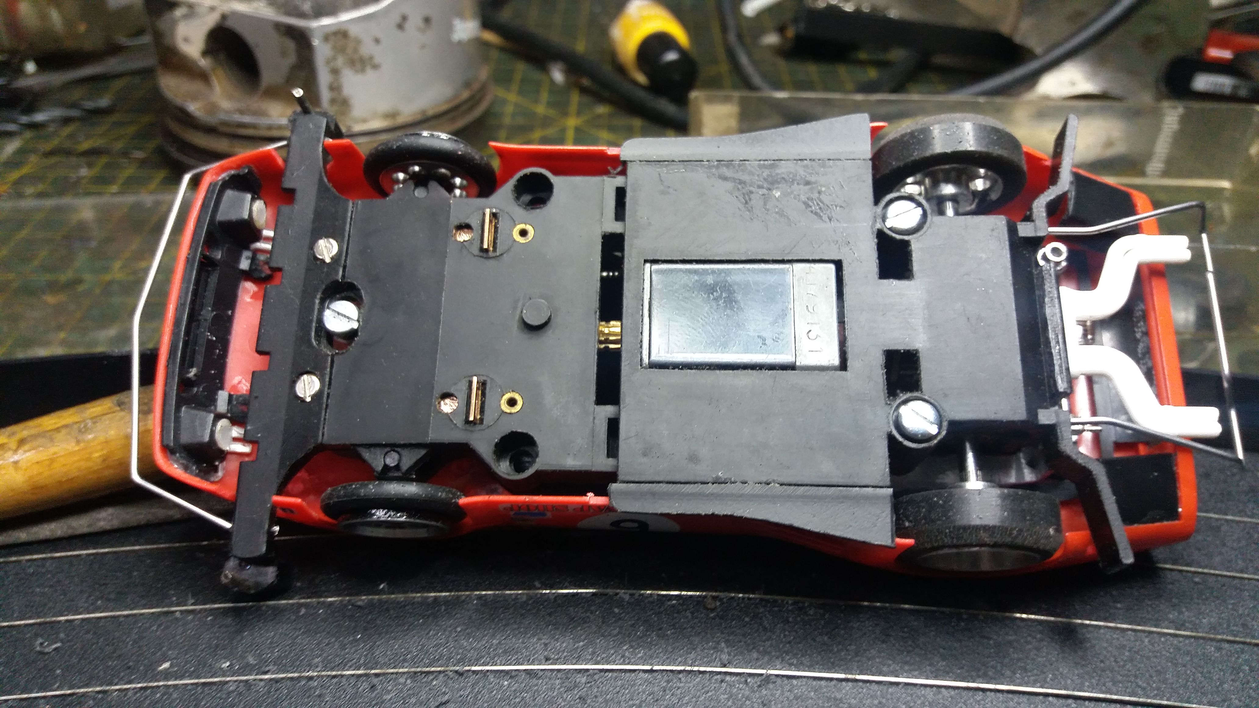

Laaaaft....Reifen mit Klebeband fixiert...zeige die Tage mal das dünne Klebeband...beim
nächsten Reifenwechsel :updown:

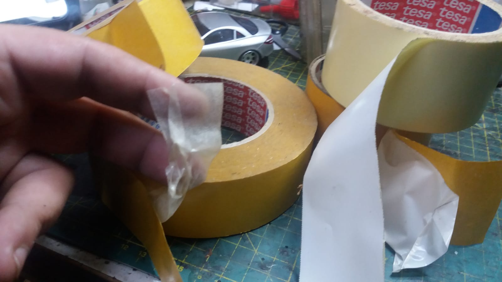

Rolands 13g sind auf den Felgen ohne Bund nur mit dem dünnen doppelseitigen Klebeband fixiert :tongue:
Saugudd....hält und laaaft ohne zu verrutschen :thumbsup:
Hier ein Bild von dem Klebeband: Links :tongue:
...rechts davon liegen 2 Klebebänder in etwa 50mm breite in normaler Stärke :scared:
...schmäler (etwa 38,5mm breit)...fast durchsichtig...klebt wie :pig: ...bekannter Hersteller :tongue-wink:
