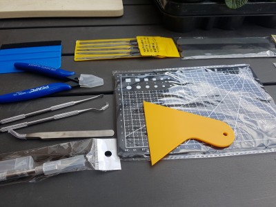

Das passende Werkzeug fürs nächste Projekt liegt auch schon parat!
- Bastelwerkzeug
Grüße Marcello
