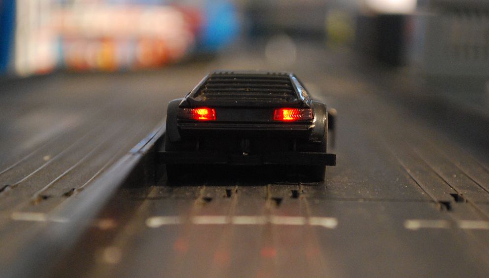

Aber jetzt zur dritten Platine.

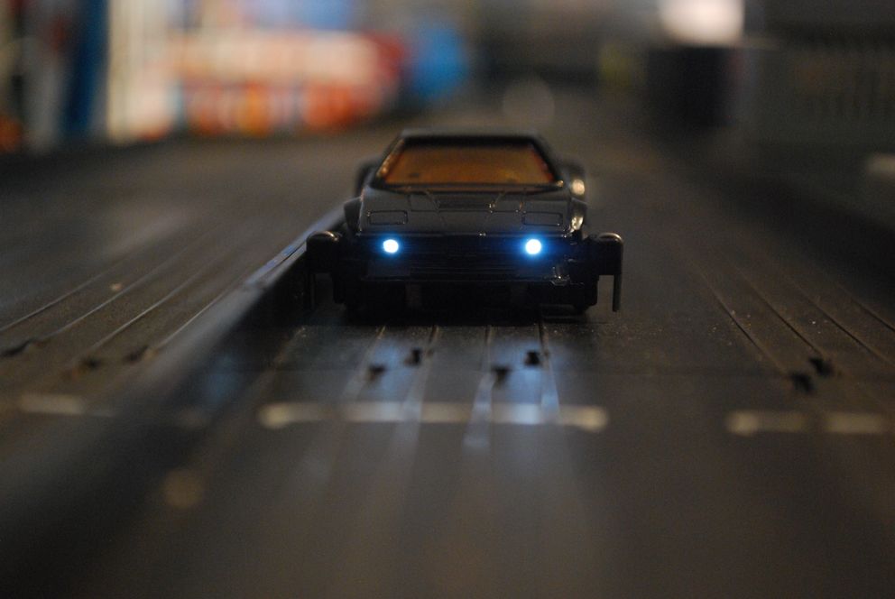

@Rufus: Es ist mir ein absolutes Rätsel, wie du die Bauteile so problemlos in deine M1 reingekriegt hast. :confused: Ich hatte da arge Schwierigkeiten... und bei mir musste das halbe, was sag ich, fast das ganze Gewicht weg.
Ist jetzt zu und bleibt auch zu! War der erste und letzte M1, der bei mir Licht bekommt. Da war der Chevrolet (nicht Dodge) richtig einfach dagegen...

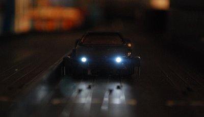

Beim Testen der Rücklichter war alles erst super. Und plötzlich - kein Licht mehr, LED tot... Hab' in meiner Kramkiste genau eine rote 5mm LED gefunden. Keine Ahnung wieviel mcd - könnte etwas heller sein.
Rücklichter hab' ich übrigens lediglich von innen angebohrt und dann die Lichtleiter dort eingeklebt.
Und nochmal im Dunkeln...
Und jetzt???

nöö..nicht bemerkt...Dodge...Chevrolet...hauptsache schön
(..war geblendet vom Licht)
..M1:
.sieht so von hinten noch besser aus :daumen:
und JA..die roten 5mm Leds die ich hier habe sind/haben verkakt :crying:
http://www.rufus-race.de/data/imagegall ... 5e98b2.jpg
Koi Ahnung...ich fand den M1 easy...der Bullen BMW war meine "Dumm Sau"
...bringe meine CTL 160er Kisten zum Treffen mit...dort gugge ma mol...was anders is...baue zur Sicherheit mal noch einen M1 :kaputtlachen:
Werde 2-3 (neues Layout) fertige CTL 160 Platinen mitbringen...nur Leds müssen vor Ort gefertigt werden...das isses schwierigste an der 160er... bessere Rote Leds müssen her !!! Lichtleiter, alle Leds bringe ich dann auch mit...alles halt...kannst ja
dann mal eine löten....denk du bitte an Bohrer :fluestern:
...halte den Monat noch durch :krank:

seal hat geschrieben:Nach dem Lichteinbau ist vor dem Lichteinbau .... :P
Das war Höhenfeintuning! Die Lichtleiter-LED-Pakete müssten am Besten noch dünner sein... aber egal, hat ja letztendlich hingehauen.
Hab die Bohrungen untereinander, also oben die 1,5mm und unten drunter die 1mm gebohrt!!! ..oder anders rum :kasper:
...bässer wäre in einer Reihe gewesen.
Hätte die Led mehr Material...also größer wäre...Rechteckig...einfach nur größer...würde alles wieder ein Stück kleiner/flacher.
Die Sache is:
...in der gewünschten Größe die Süperhellen zu finden...die ein kleines Innenleben haben :crying:
..kommt aber alles noch..Voll Normal...auch du ma such mach :lookaround:
Hinne:
Hinten 2 Leds geht auch...der Capri...Thread oben gugge...fast zu hell...musste sogar mehr Widerstand auf die Platine(dann gleich wie 140/132)
...also 3mm Leds lassen sich auch bohren..der Hindi hat für hinten eine 3mm rote mit 2x1mm LL...superhell...den Mustang könnte man so hinten heller bekommen...oder doch gleich bessere Leds in 5mm oder mehr...feilen is ja easy :cool:
...was noch??? ...isch wässes net...Du?
