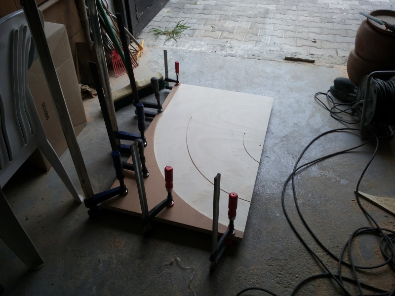

Jo... ein Teil der Ausbeute nach 3,5 Stunden Fräsen:
Kurven für die restlichen drei Module sind gefräst, bei einem Modul auch schon die Innenführungen.
Für die restlichen zwei Module sind die Innenführungen schon angezeichnet, muss ich morgen nur kurz drüberfräsen, das geht ganz fix. Dann sind die Geraden dran. Liege also (noch) gut in der Zeit. Bis Samstag sollen alle Platten geleimt sein... MO GUGGE.
Noch kurz die Schritte zum Fräsen der Kurven:
- obere Platte anzeichnen, mit Kreismitte (ganz wichtig!) und Endpunkten jeweils innen und außen
- Löcher für Fräszirkel in den jeweiligen Kreismitten bohren
- bei Kurven mit mehr als zwei Radien mit dem mittleren Teil beginnen. Abweichungen gegenüber dem Plan von 2-3mm kann es immer geben; so wird vermieden, dass sich die Kurvenendpunkte zu stark verschieben. Auf den Geraden werden die Abweichungen wieder ausgeglichen.
- Innen- und Außenkreis fräsen, Fahrbahnbreite beachten - obere Platte ist fertig
- obere und untere Platte bündig aufeinander legen, wie sie später sein sollen, und fixieren.
- Löcher für Fräszirkel auf untere Platte durchbohren
- ungefähren Kurvenverlauf mit Bleistift durchpausen, Kurvenendpunkte und Punkte markieren, an denen ein anderer Radius kommt
- obere Platte entfernen
- Radien für Innenführungen ungefähr anzeichnen (Kurveninnenradius plus 2mm)
- Nuten für Innenführungen fräsen
