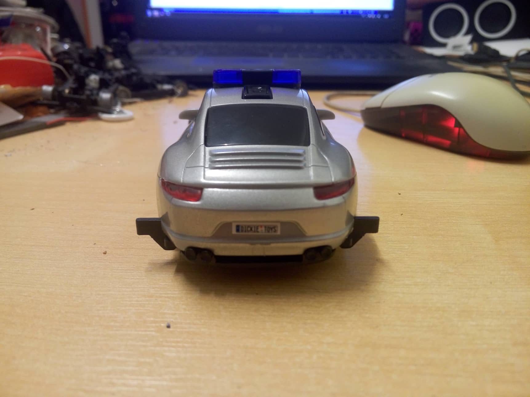

Hast du auch ein Foto von hinten ohne LED an...
Beiträge: 415
Re: Umbauten Servo 132 in 2018
bitte schön :durst:

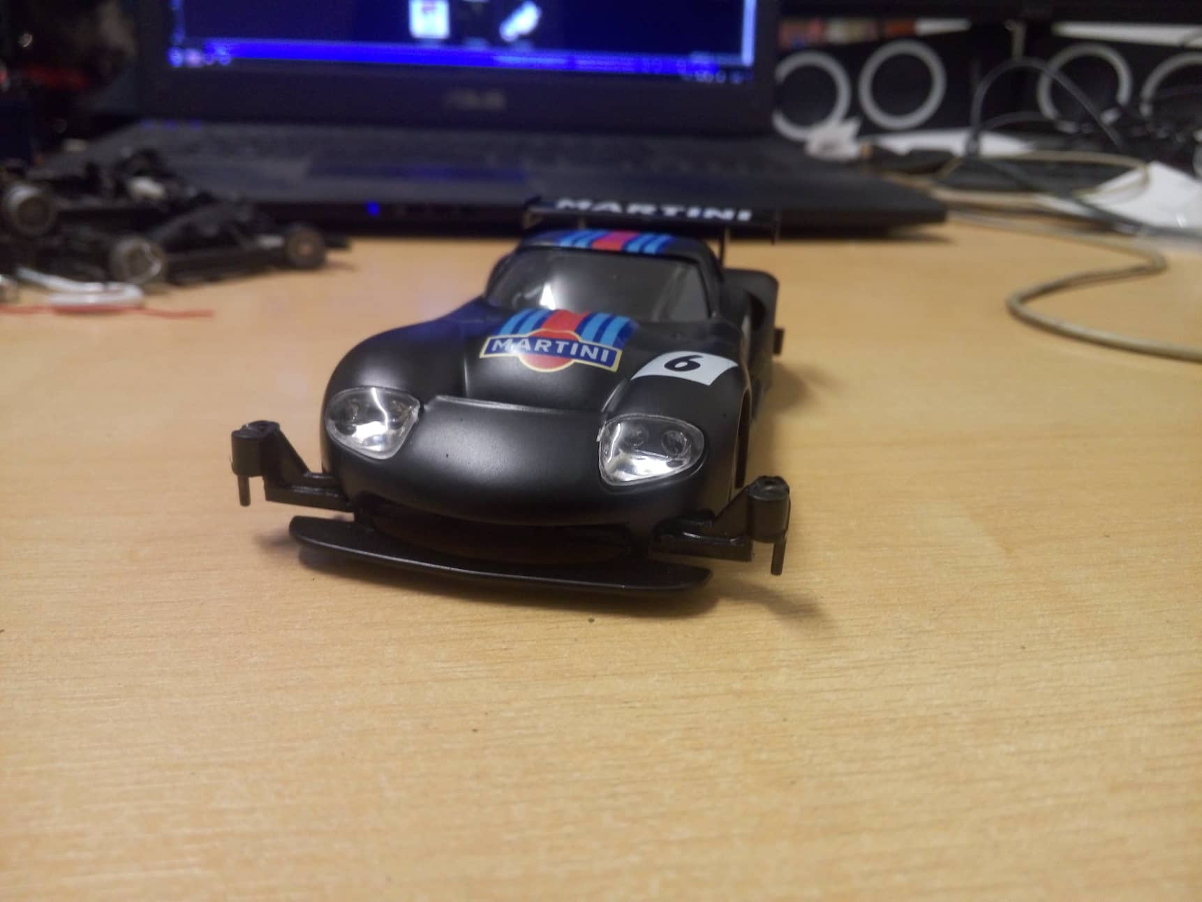

das leuchten plastik vorne und hinten ist original , hinten hab ich nur das plastik hinter den leuchten ausgefeilt und dahinter mit heisskleber gefüllt und led reingedrückt.

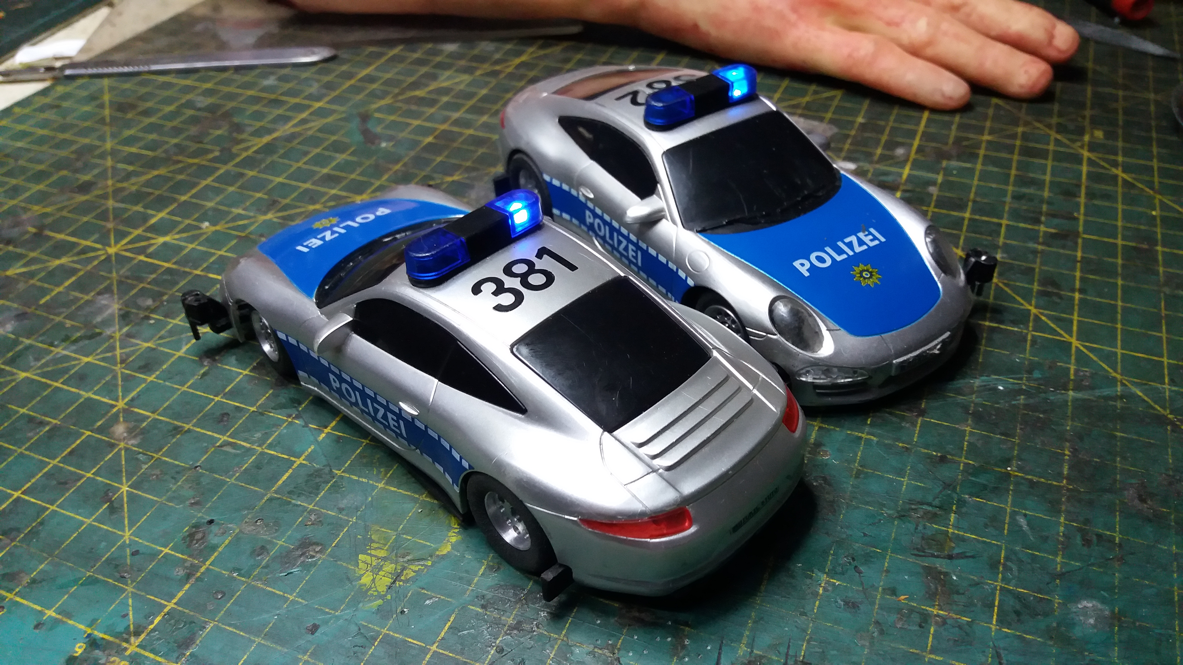

...die Platine und sein Kind
Sehr schön gebosselt :shake: :sweat: :thumbsup:
...an den 132ern klappt das so öfter...echt gudd :thumbsup:

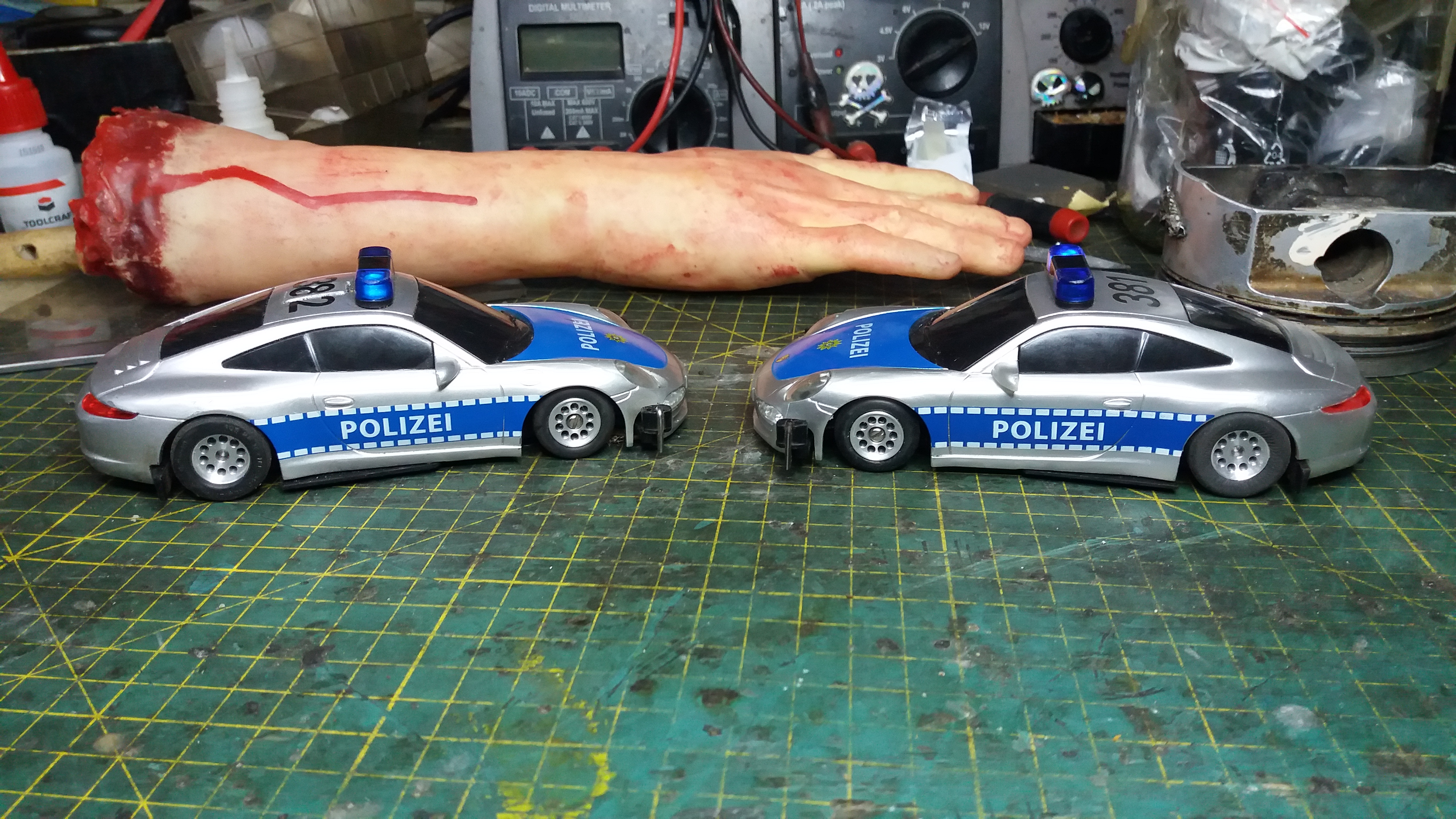

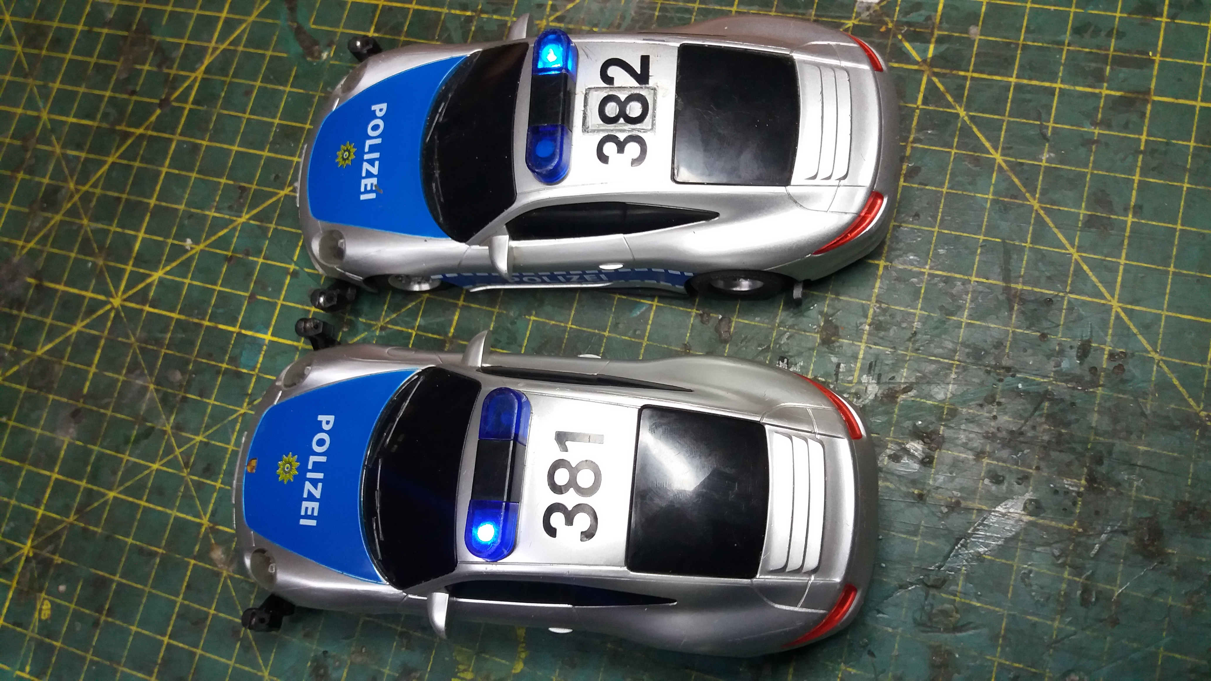

Hab den auch, gleich zweimal...mindestens zwei Versionen gibt's davon :tongue-wink:

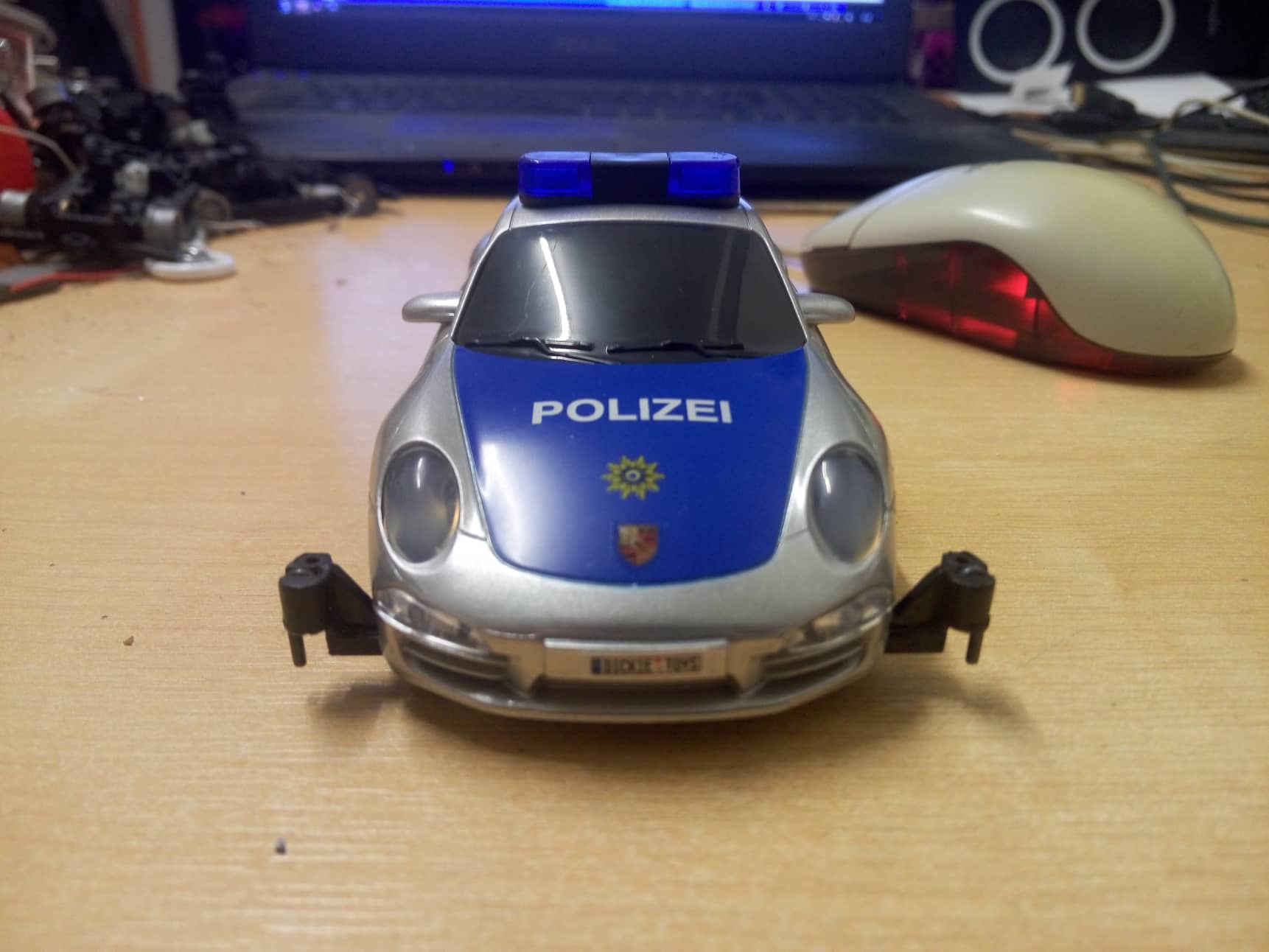

...einer ohne Knopf auf'm Dach
...der knopflose hatte mal ne Kabelfernbedinung...ein Muttermal hatte meine Mutter mal :knockout:
Beides aber Fahrautos...auch mit der Hindi CTL Schaltung drinnen...kein Fahrlicht, sondern nur
2 Flasher auf dem Dach...die macht bei 2 Flascher auch 30 Volt mit, aber auch nicht mehr...besser die GTO nehmen...LagerregaL
Spur A und B mit einfachem geblinke...Kpl. Kugelgelagert :thumbsup:
...unterschiedliche Karossen, unterschiedliche Chassis... :tongue-wink:

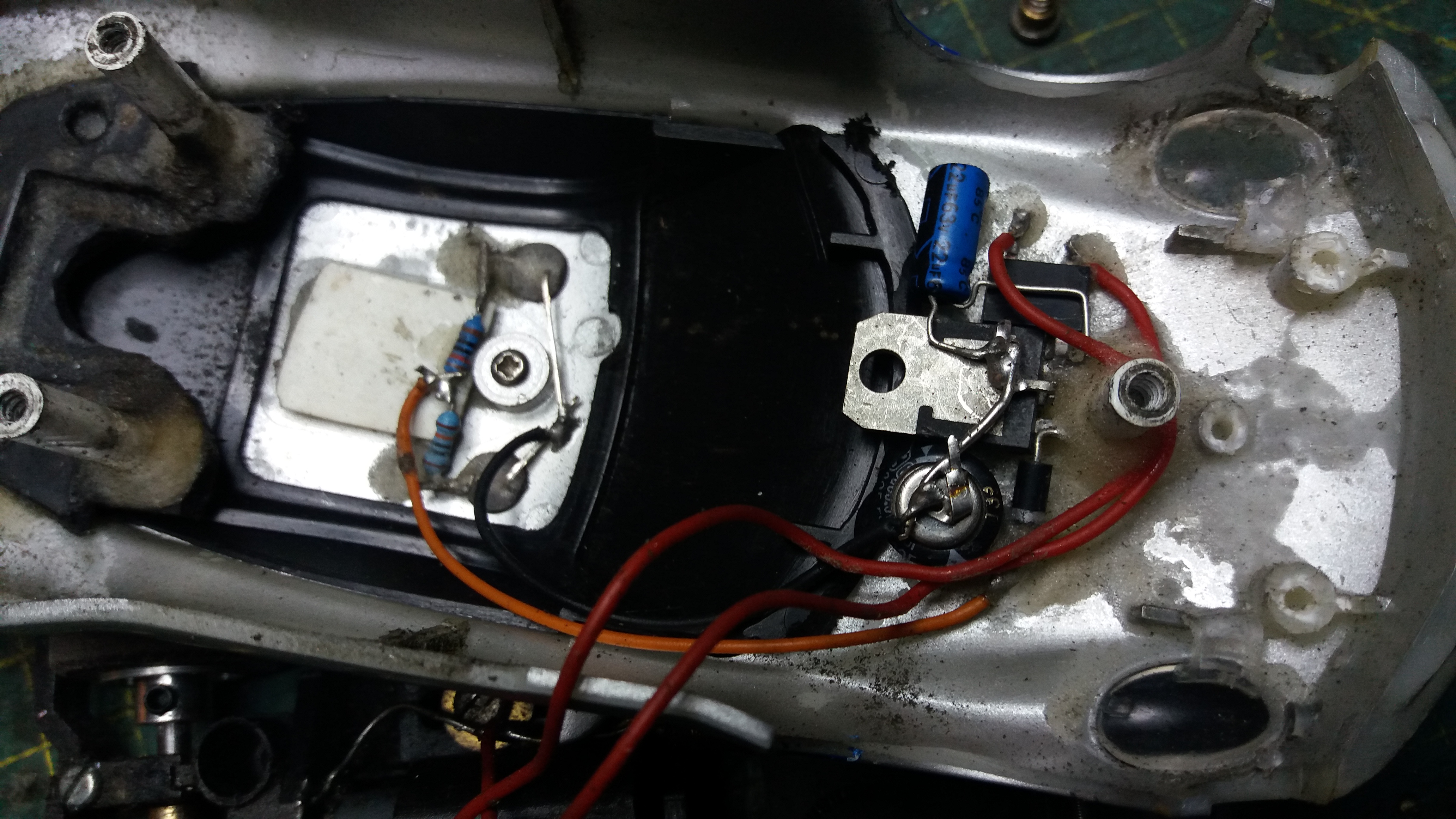

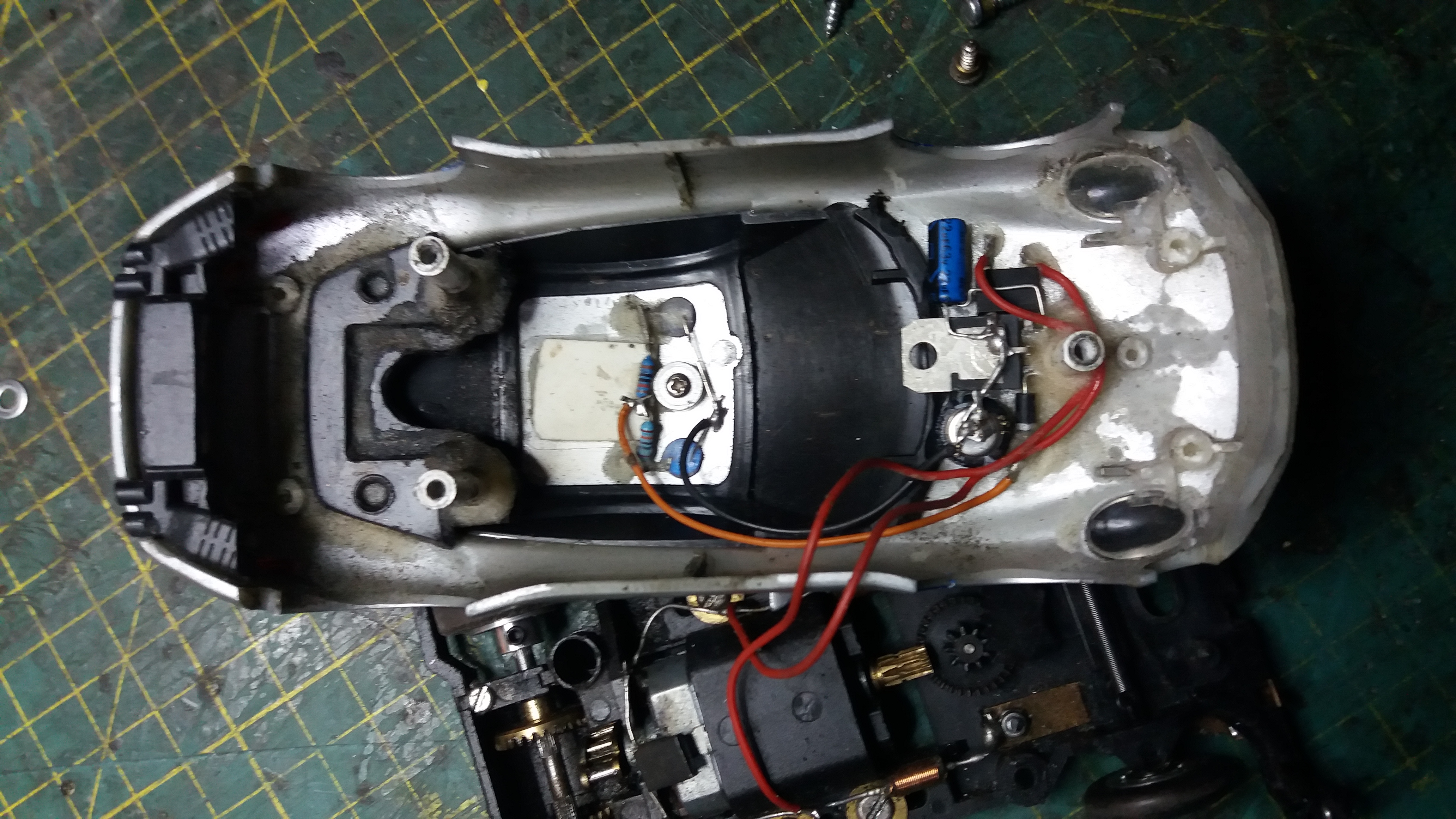

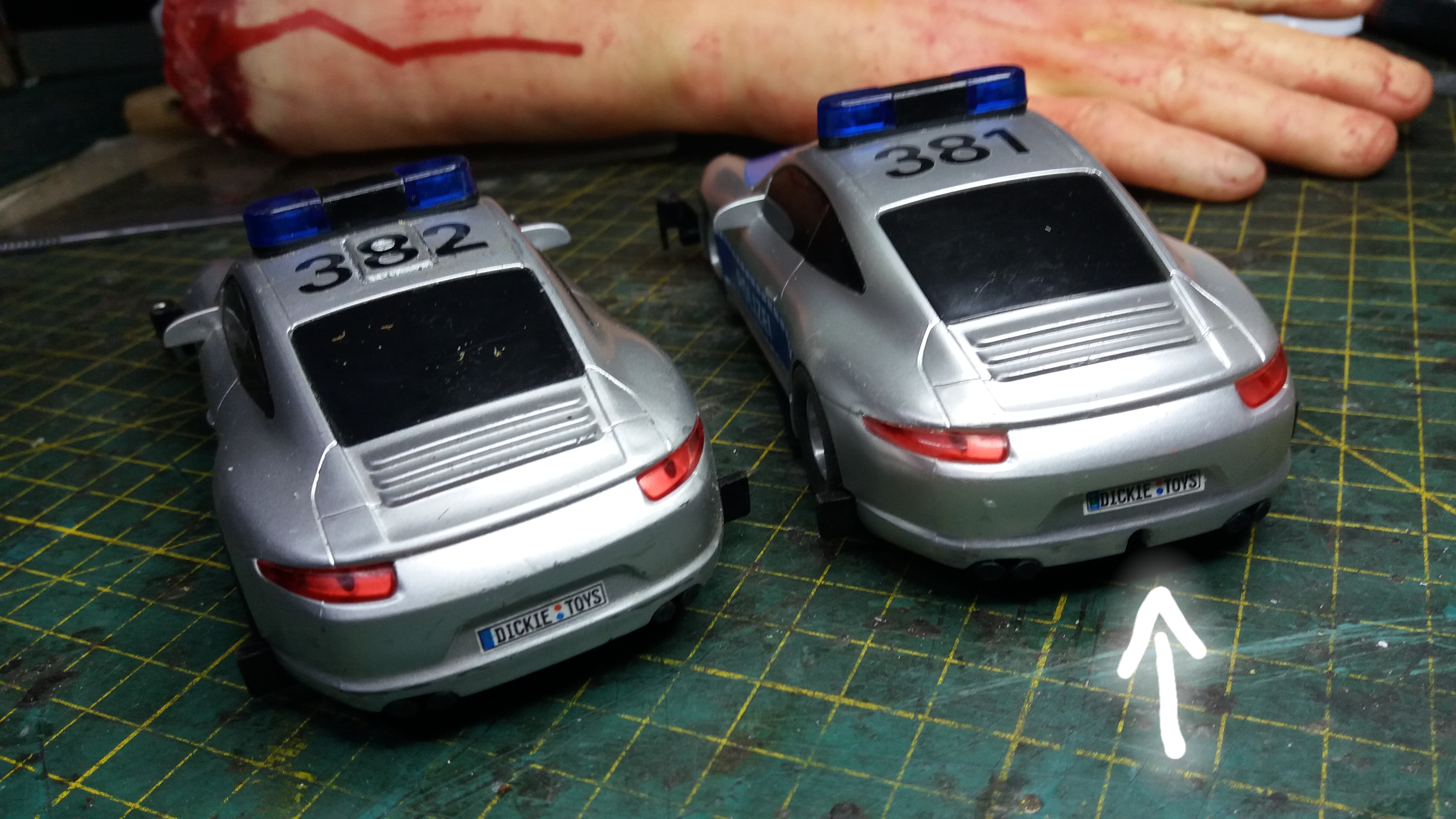

Ohne Platine...die Schaltung einfach eingeklebt...Gehäuse vom 7806 ist Masse...anlöten geht :tongue-squint:
...unterschiedliche Widerstände für die Flacher...+/- 10 Ohm ausreichend für wirres geblinke
