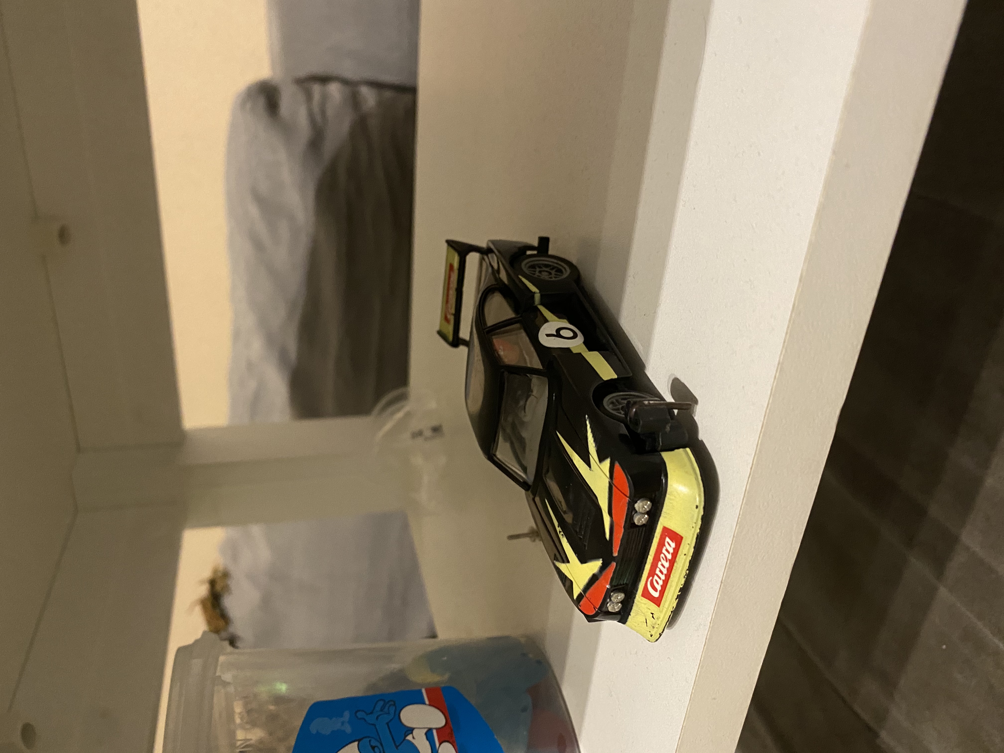

Das ja mega @oerk, leider fehlen mir noch n paar Kurven, geraden hab ich satt. Übrigens meine V1 lenken wieder.
Vor der Reparatur
Vor der Reparatur
Plastikritzel kaputt
Kleines Teufelchen
Kleines Teufelchen
Adios Plastik
Adios Plastik
Messingritzel
Messingritzel
Problem gelöst
Problem gelöst
Endlich wieder Lenken

Sauber Tobi! Sieht gut aus. Und? Lassen sich die Highspeed Kurven bei dir gut befahren? Ich hatte auf der Innenbahn immet Probleme. Kann dir die Steilkurve Carrera Servo Plus empfehlen. Die ist für alle Chassis wunderbar und sie macht auch Spaß!

Marcello hat geschrieben: Fr 15. Mai 2020, 13:51 Sauber Tobi! Sieht gut aus. Und? Lassen sich die Highspeed Kurven bei dir gut befahren? Ich hatte auf der Innenbahn immet Probleme. Kann dir die Steilkurve Carrera Servo Plus empfehlen. Die ist für alle Chassis wunderbar und sie macht auch Spaß!
Hi, Marcello, ja die Steilkurven , ein Thema für sich , mit den V1 die ja wieder Lenken kann ich ja die Aussenbahn nehmen , innen geht ja leider nicht. Mit den V3 die noch nicht lenken , obwohl alles Passt und leichtgängig geht, fahre ich mit Alustift, muss mal irgendwo Original Schleifer auftreiben. Mir fehlen auf jeden Fall eine Menge 90• und 45• Kurven und vieleicht noch 4 K2 Kurven für weitere Realistische Rennstrecken, aber Wohnzimmer wird langsam zu klein 😂😂😂, brauch wohl n Anbau oder so, Keller passt leider nicht .
[/quote]
Stell das Auto mal bitte auf die Bahn. Ohne Karrosserie. Halte das Chassis mit der Hand fest. Die Hinterachse nicht anheben. Jetzt geb ein bisschen Gas und schau mal ob die Achse beim Lenken auch einschlägt. Beweg das Lenkrad hin und her und gucke immer wieder ob das Reibrad die Achse in die Richtung einschlägt.
Bevor du das machst. Chassis umdrehen und streich die Schleifer immer wieder zur Bodenplatte hin flach. Eventuell vorher mehrmals stauchen und wieder auseinander ziehen. Versuch das einfach mal. Dann sag nochmal Bescheid.
Ps: und nimm den blöden Stift da raus!! :lol3:
Verfasst: Fr 15. Mai 2020, 19:34
von marsmensch1313
Opfer mal ein v3 Auto und klebe das vordere Chassi mit dem hinteren zusammen. Damit es nicht mehr wackelt.
Dadurch haben die Schleifer besseren Kontakt und die Lenkung funktioniert dann auch super.
