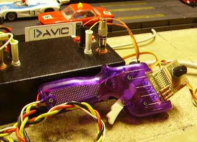

Des weiteren habe ich gefragt, was dieser Reglerumbau kosten würde:
Davic Drücker mit Platine

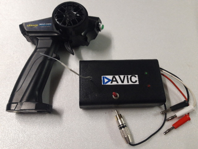

Antwort:
Für den Griff auf dem Bild müsstet Ihr Euch ein PARMA-Gehäuse mit dem Auslöser besorgen und die Elektronikplatine einbauen.
Es kostet 80€, wenn Ihr mir die PARMA-Teile zur Verfügung stellt, wobei Ihr das Lenkrad zuvor selbst einbauen müsstet.
Ansonsten kann ich auch einen kabellosen Regler herstellen, der das Lenkrad bereits eingebaut hat, für 100€, der sieht dann so aus:
Davic Drücker mit Funk
