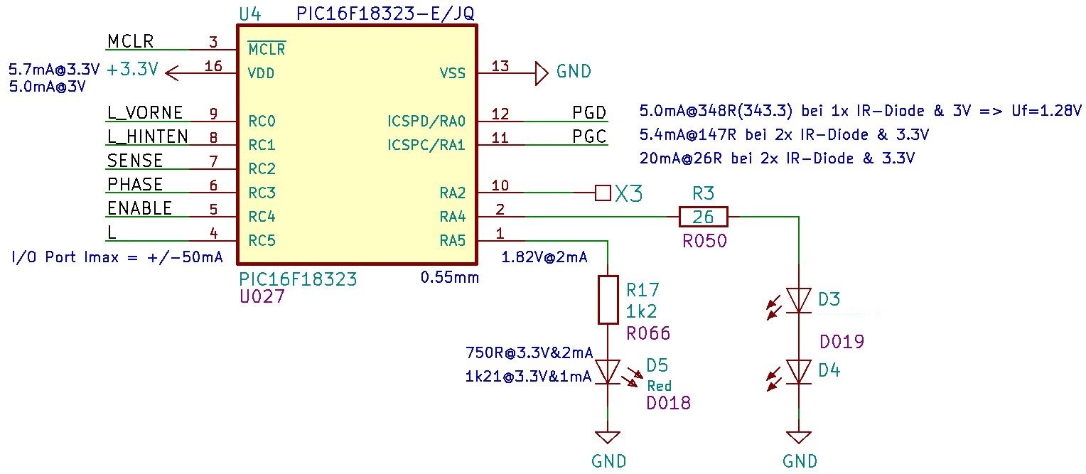

Welchen PIC hast du denn da verbaut?
Wäre toll wenn du mir von einem Plan zumindestens die Belegung deines Pic schickst. Gerne per Mail.
Bin ja selber am herumbasteln und arbeite gerade mit dem Frankenslot Decoder und einer zweiten Platine für den Motortreiber.
Beiträge: 419
Re: Digitale “Nacht Rallye” Jubiläumsedition 2021/22
Servus Ronny,
In den Fahrzeugdecodern sitzt ein PIC16F18323 - ist ein 8-bit µC.
Meine Pins habe ich derzeit so belegt:
MCLR, PGD & PGC sind zum Programmieren der Software.
L_Vorne, L_Hinten sind Vorder- und Rückscheinwerfer
Phase & Enable sind Ansteuersignale der H-Brücke für den Motor, d.h. Drehrichtung und Drehzahl
Sense ist das Eingangssignal für die Daten vom Fahrbahnleiter
L ist ein zusätzlicher Ausgang für Lichter
RA5 für die breühmte rote Debug LED ;-)
RA4 treibt die IR-Dioden für die Fahrzeugidentifikation.
X3 ist ein freies Lötpad für sonstige Anwendungen, z.B. gelbes Drehlicht in den roten Hindernisfahrzeugen BMW 633, oder blaulicht in Polizei Einsatzfahrzeugen...

Ah das ist interessant. Ich benutze einen 16F1825. Ist ja fast kein Unterschied.
Benutzt du das PWM vom Controller?
Ich bin gerade am Schaltung zeichnen und habe mir gedacht das deine Schaltung eigentlich auch beim D132 Protokoll funktionieren könnte. Man müßte eben die Software vom Decoder anpassen. Da du mit Wechselstrom fährst wäre das auch bei der D312 machbar die mit Gleichstrom fährt.
Finde es cool das da jeder seine eigene Version entwickelt hat bzw einen anderen Weg gegangen ist.
Gibt ja glaub ich schon 4 Digital umbauten.
Davic, dann irgendeiner hier im Forum der die Carrera Digital ProX umgebaut hat. Du mit dem Scalextric ähnlichem und Ich mit dem D132.
Du löst das mit der H Brücke genauso wie ich mit Phase und Enable. Es gäbe da ja auch eine andere Lösung.
Ich fahre ja mit dem D132 Protokoll das ich ein wenig geändert habe und soweit auch funktioniert.
