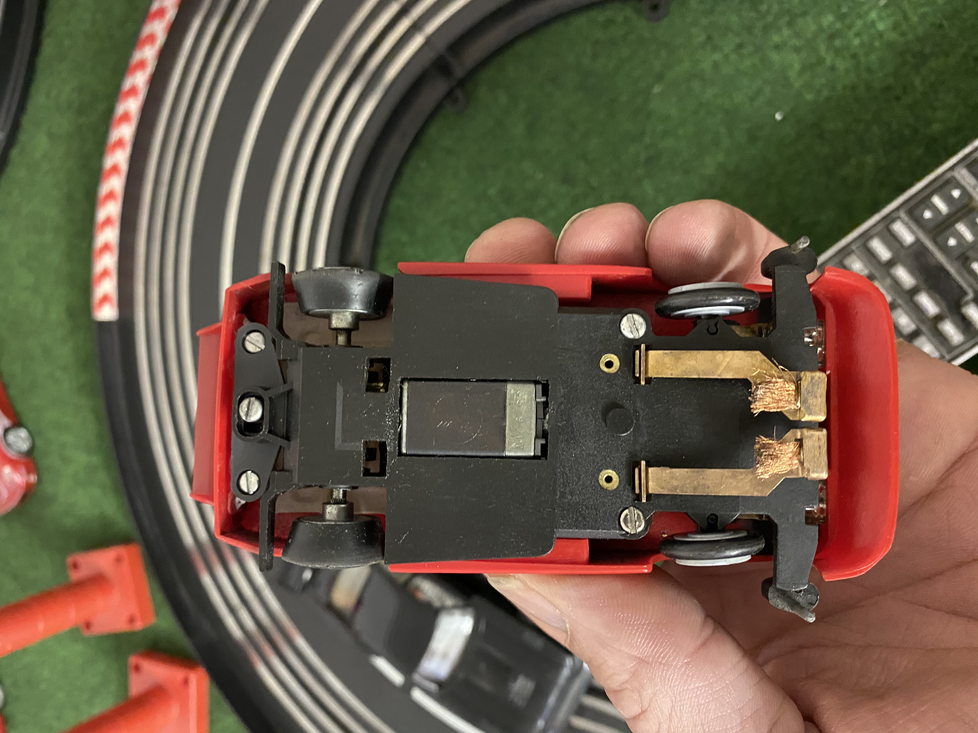

Habe jetzt den Frontspoiler (auf dem Foto ist eine Seite vorher und eine nachher) seitlich bearbeitet damit er nicht mehr vor dem Führungshorn auf die Innenführung trifft und die Karosse auf ein letzte Generation V1 Chassis gebaut. Dadurch ist die Karosse höher als die Innenführung. Habe aber das Gefühl diese Chassis sind irgendwie unbrauchbar durch die geänderten mittigen Abstandsflügel, und die größeren Felgen mit breiter Spur. Die älteren Chassis schaffen eine bessere Tangente. Anhand der Felgen sieht man es gut.

Hab in der letzten Woche auch mal 4 Capris überholt. Hab nur hinten die Achsen auf konische geändert und etwas hinter dem Spoiler ausgeschliffen damit die Karosse sauber wackelt.
Ich bin super zufrieden damit.

Meine Capris fahren alle mit ordentlichen Bühler oder Mabuchi ( mit dem Gewicht drin) Chassies tadellos.
Ich mag diese Klemmchassies der neueren Generation gar nicht .

Ich habe leider keine Chassis mit Gewichten und auch nur eines bei dem die Hinterachse nicht geclipst wird. Habe es auch mit eingeklebtem Walzblei probiert, der Porsche verliert aber trotzdem nach jeder Innenkurve den Kontakt. (Reifen, Lenkung, Öl alles neu) wieviel wiegen denn die Originalgewichte? Und müssen die wackeln?

Die Gewichte wiegen knapp 6Gramm und sollten natürlich möglichst wackeln.
Bei den Klemmchassies fehlen ja leider die Hülsen zur Aufnahme der Gewichte.

So gehts ganz gut:
http://hixman.de/ -> Basteln -> Vorderachsgewicht nachrüsten
Dazu muss man natürlich Gewichte mit einer Schraube übrig haben. Außer Armin erklärt sich bereit, diese auch noch zu gießen.

Die Anleitung ist super, habe aber leider keine Gewichte. Wie groß ist denn das Langloch? Ich Versuch dann Mal selber welche aus ner Druckplatte zu schneiden und dann aufzuhbohren. Mein Walzblei war zu leicht mit 1.5 Gramm.
