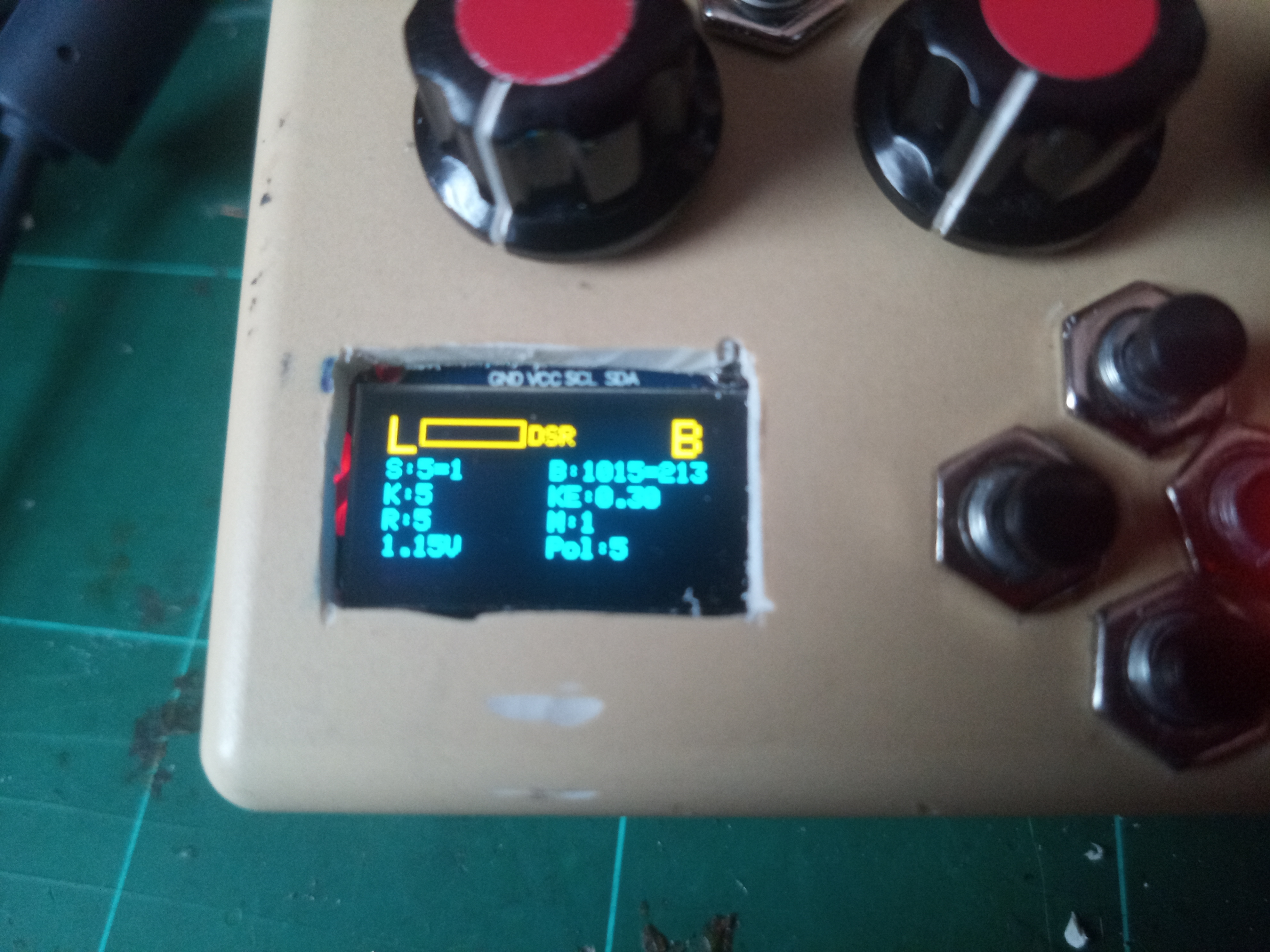

Das ganze ins Programm übertragen, den Schalter für die Regelkurve durch ein Poti ersetzt, und eine graphische Darstellung gebastelt:
Und ein bisschen Menüführung dazu:
Bei Testrunden erwies sich das als sehr fein dosierbar, die Einstellmöglichkeiten lassen eigentlich keine Wünsche offen.
Allerdings läuft das ganze nur bis 27V stabil, danach gibt es Aussetzer bei der Stromversorgung, bei 30V geht praktisch gar nix mehr. Und ich hab mal wieder eins dieser Module gekillt, weil ich blöd an den Stecker gekommen bin:
Die Dinger sind billig, leicht verfügbar, und leider auch leicht tot zu kriegen. Die endgültige Version braucht was besseres.
