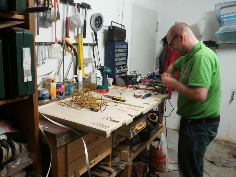

Modul 3 hat einen Rahmen bekommen und ist jetzt verkabelt:

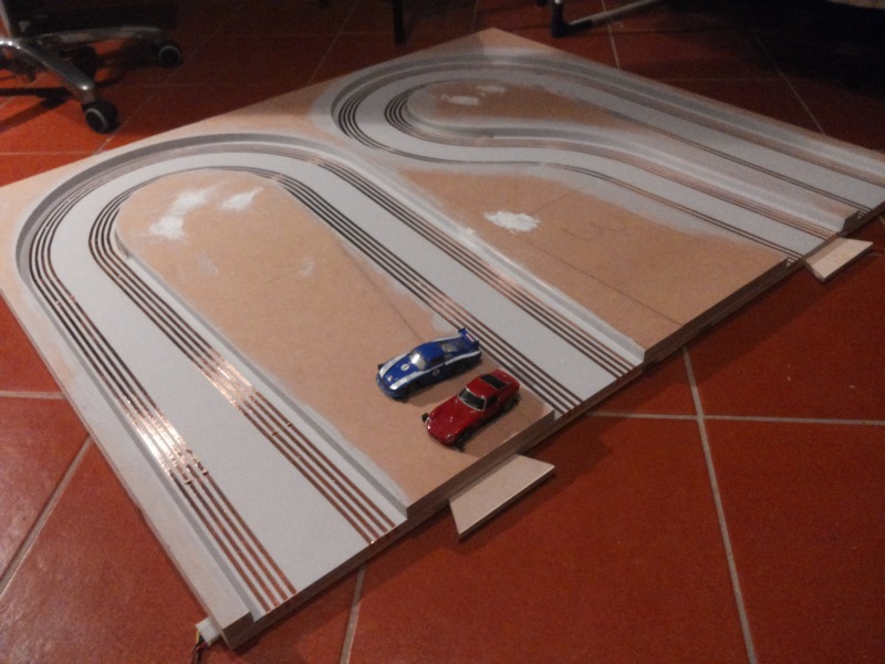

Danach die zwei (fast) fertigen Module zusammengesteckt und probegefahren:
Die mechanischen und elektrischen Verbindungen funktionieren schon mal, und vom Fahren her bisher keine Probleme! Ob's Probleme gibt zeigt sich erst später, weil die Leiterbahnen einfach nicht 100%ig verlegt und zudem auch noch breiter als beim Original sind.

Dann noch den Rahmen für Modul 2 gebaut, Elektrik ist leider noch nicht fertig:

So siehts jetzt aus:
...und dann sind wir erstmal ausgiebig gefahren! Es hat eine Weile gedauert, bis Grip drauf war, aber jetzt... ich will nicht zu euphorisch klingen, aber VOLL GEIL!!! Schön flüssig und interessant zu fahren, keine Schleiferprobleme, alles so wie es sein soll und ziemlich genau so, wie ich es mir vorgestellt habe.

War super, dass ich gestern einen Mitfahrer hatte. Nur so kann ich jetzt mit Sicherheit sagen, dass es mit den nicht 100%ig verlegten Leiterbahnen null Probleme gibt.
