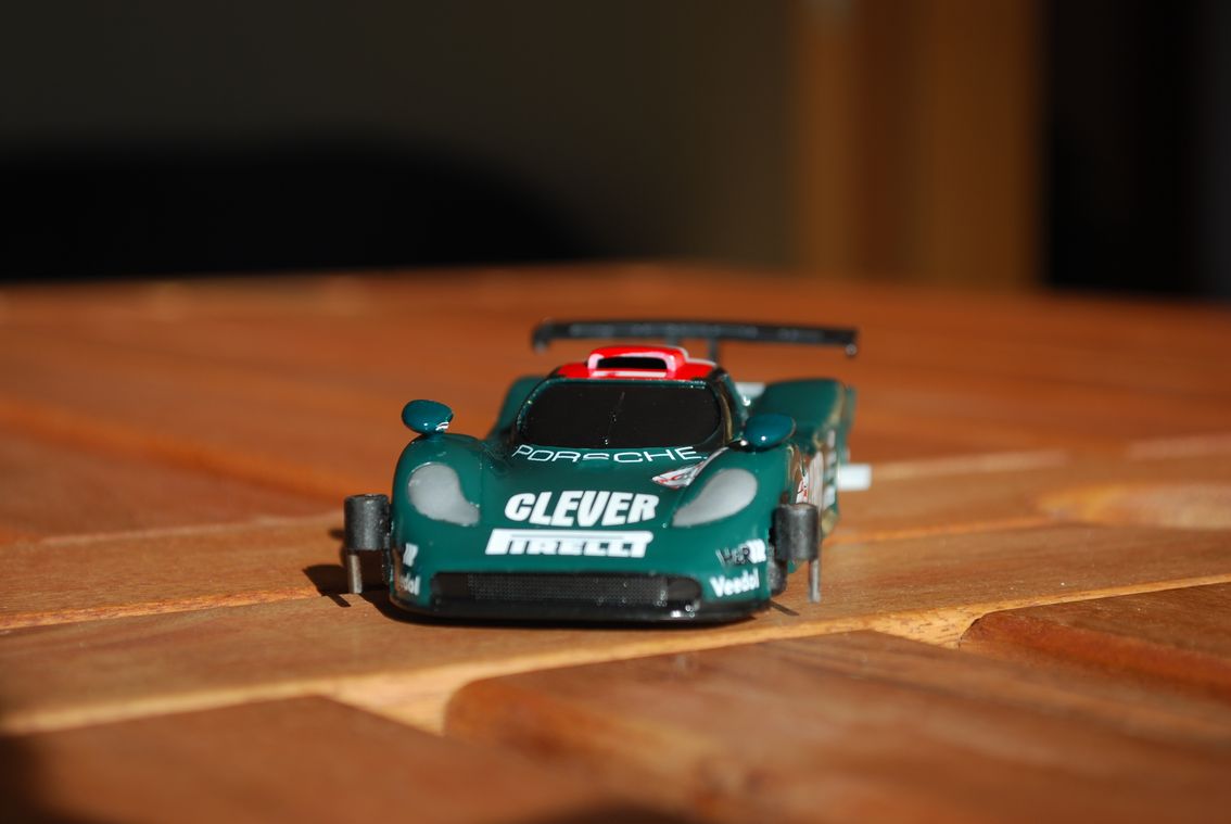

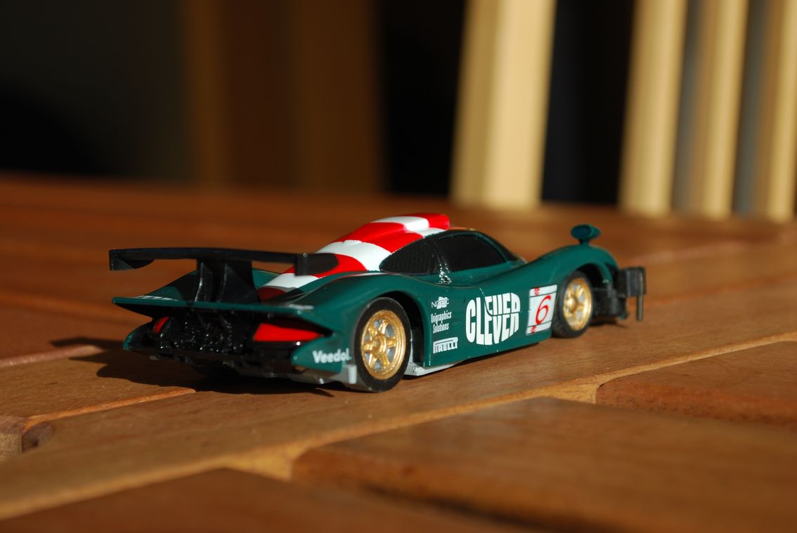

Mal was neues für die 2017er Umbauten Rubrik:
Hab neulich günstig ein schönes Profi-Fahrzeug geschossen. Wollte ich schon lange haben.
Einen Porsche 911 GT1:
Karosse ist von Haus aus allerdings etwas zu breit. Ist hinter den Vorderrädern immer an die Innenführung der K1 gestoßen. Gefönt und zurechtgebogen. Widerspenstiges Kunststoff. Hat sich einfach wieder zurückgebogen, also nochmal fönen. Mal sehen, wie lange es jetzt so bleibt...

seal hat geschrieben:Mal was neues für die 2017er Umbauten Rubrik:
Hi Dietmar,
bin auch sehr neugierig wie lange das bleibt. Habe acuh nog mehrere Profi auto's der auf ein Servo langchassis warten. Das chassis passt fast genau aber ich erkenne die Innenführung Problematik. So unterhalt uns mit die Vortgang.
LG
Benji

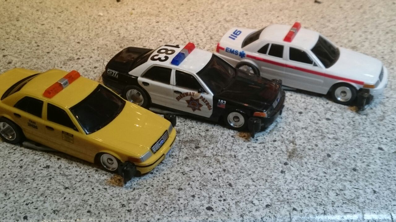

Ich finde z.Z. ja meine Erfüllung in Carrera Go Fahrzeugen.
Den Highway-Patrol hatte ich schon und die Anderen günstig geschossen.
Jetzt noch den Fire Chief und den Police dann hab ich sie alle obwohl ich Sie nicht alle hab.....
