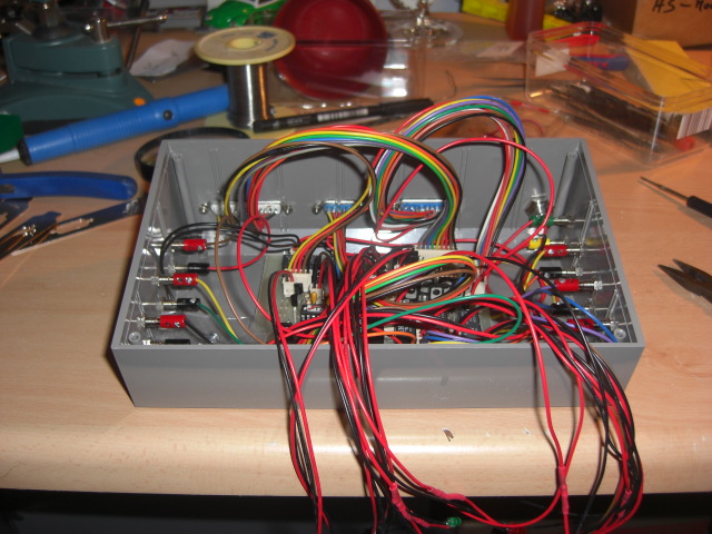

7. Der Impuls wird, getrennt vom Bahnstrom, über je einen Transistor pro Spur erzeugt. Zusätzlich wird ein Relais mit 2 Wechselkontakten angesteuert, mit denen man z.B. zwei Programme gleichzeitig steuern könnte.
