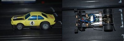

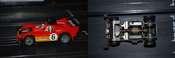

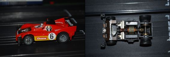

Bei den ersten Chassis wurden die Karossen aufgeklemmt, die Motoren waren offen (sog. Teilemotor) und die Chassis hatten keine seitlichen Flügel, hier ein Porsche 936 Jägermeister:

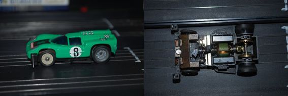

Danach wurde seitens Carrera wohl registriert, dass die Chassis zum Teil in den Innenkurven mit den Hinterreifen auf den Innenführungen aufsitzen und abfliegen. Die nächsten Chassis hatten dann jedenfalls Flügel, hier ein Lola:

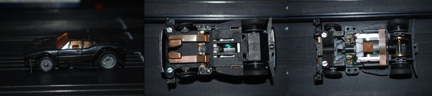

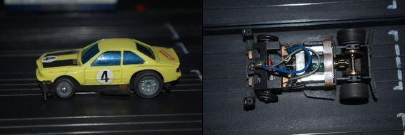

Danach kamen dann irgendwann die Schraubkarossen und die Blockmotoren, z. B. der BMW M1:

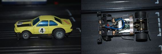

Von allen Varianten gibt es sowohl Kurz-(bzw. Normal-) als auch Langchassis. Hier ein Langchassis, BMW 633, Klemmkarosse, aber schon Blockmotor, außerdem mit Licht:

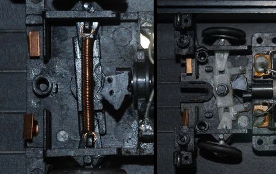

Bei den Lenkungen gibt es zwei verschiedene Varianten. Die „normale“ (links im Bild) und die sog. Spreizfederlenkung (rechts, bei den neuesten Schraubkarossen):

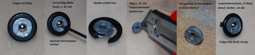

Also als erstes die alten Reifen entfernen (die Vorderreifen müssen da mit etwas Gewalt von den Felgen gekratzt werden). Danach neue Reifen drauf.

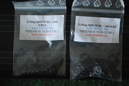

Vorderreifen:

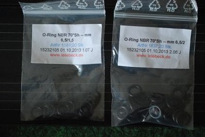

O-Ringe z. B. von lelebeck:
http://www.lelebeck.de/o-ringe_nbr.htm
Für breitere Felgen mit Nut z. B. 6,5x2mm, für schmalere Felgen mit Nut 6,5x1,5mm.
Bei Felgen mit Steg muss zuerst der Steg abgeschnitten werden (z. B. mit Teppichmesser, Cutter), danach mit groben Schleifpapier rund schleifen und O-Ringe 6,5x2mm aufklemmen. Durch das aufrauhen mit dem groben Schleifpapier halten die O-Ringe ohne kleben recht gut.

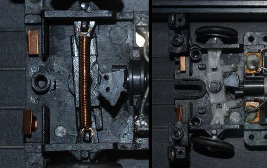

Schleifer / Stromaufnahme optimieren

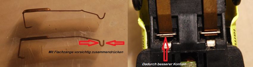

Manche Fahrzeuge fahren trotz neuer Reifen, Schleifer etc. und intakter Motoren trotzdem ruckelig oder langsam. Das kann an einem schlechten Kontakt zwischen Schleifer und Stromaufnahme im Fahrzeug liegen.
Eine Möglichkeit, dass zu verbessern ist, die Federn unter den Schleifern etwas zu dehnen. Dadurch wird der Anpressdruck der Schleifer an die Halterung vergrößert und damit die Stromaufnahme verbessert. Nachteil: Durch den größeren Druck wird das Fahrzeug quasi von der Bahn gehoben, sprich die Vorderräder haben schlechteren Kontakt. Das kann dazu führen, dass die Fahrzeuge nicht mehr so gut lenken. Dann müsste der Lenkeinschlag vergrößert werden. Führt wiederum evtl. dazu, dass die Fahrzeuge wieder langsamer werden…

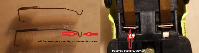

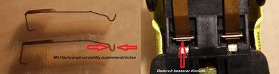

Andere Möglichkeit, die ich bevorzuge:
Die Schleifer mit einer Flachzange im Bereich der Halterungen am Fahrzeug vorsichtig zusammendrücken. Dadurch wird der Kontakt zur Halterung besser / der Schleifer liegt besser an. Hat den gleichen Effekt wie die Federdehnung, nur ohne die „Nebenwirkung“ auf die Lenkung.
Zur Verdeutlichung zwei Fotos:

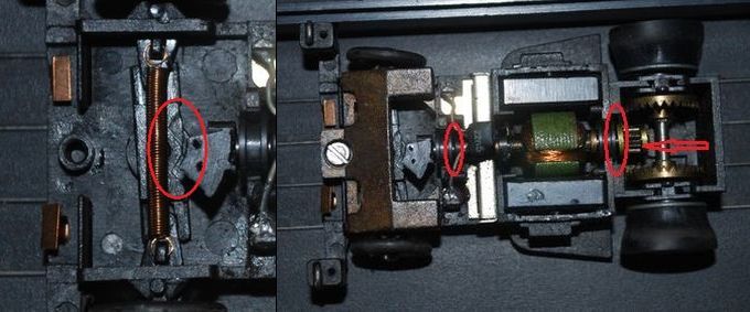

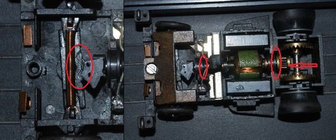

Um den Lenkeinschlag zu verbessern (falls nötig), gibt es z. B. folgende Möglichkeit. Die Lenkbrücke vorsichtig mit einer flachen Zange plattdrücken (s. Bild links). Wenn der Lenkeinschlag danach noch nicht reicht, wiederholen, wenn er zu stark ist, schleifen.
Quetschen Lenkbrücke, Ölen
Zum Schluss noch etwas Öl an die oben markierten Stellen.

Hab' gerade einen BMW 633 mit geschraubter Karosse und Felgen mit Steg lauffertig gemacht. Und da habe ich dann mal den Ablauf bei den Felgen mit Fotos dokumentiert und in den Urprungsthread eingearbeitet.

Hab an diesen Kisten nur die Schleiferfedern etwas gedehnt...1-2mm länger gezogen...mehr Spannung auf die Schleifer...vor allem bei großen Felgen..
Riesen Unteschied
:driver: Rennen wie bekloppt jetzt.....nur die Federn :cool: ...Hammer :banana:
Beiträge: 3208
Re: Servo 160 Ersatzteileliste / Tipps
Beitragvon seal » Di 8. Apr 2014, 17:29
Alter Fuchs... hab' ich auch 'ne Zeit lang so gemacht. Hat allerdings den Nachteil, dass manche Fahrzeugen dadurch schlechter lenken. Muss man dann den Lenkeinschlag stärker einstellen, was dann wieder auf Kosten der Geschwindigkeit geht... Ein Teufelskreis ;) .
Ich hab' da inzwischen eine andere Methode, ohne die Federn auseinander zu ziehen und die Lenkung zu verschlechtern. Mach' ich später mal ein paar Bilder und schreib' was zu.
Beiträge: 966
Re: Servo 160 Ersatzteileliste / Schleifer
Beitragvon seal » Di 8. Apr 2014, 20:10
Hab' im Ursprungsthread einen Absatz über die Stromaufnahme-Verbesserung eingefügt.
