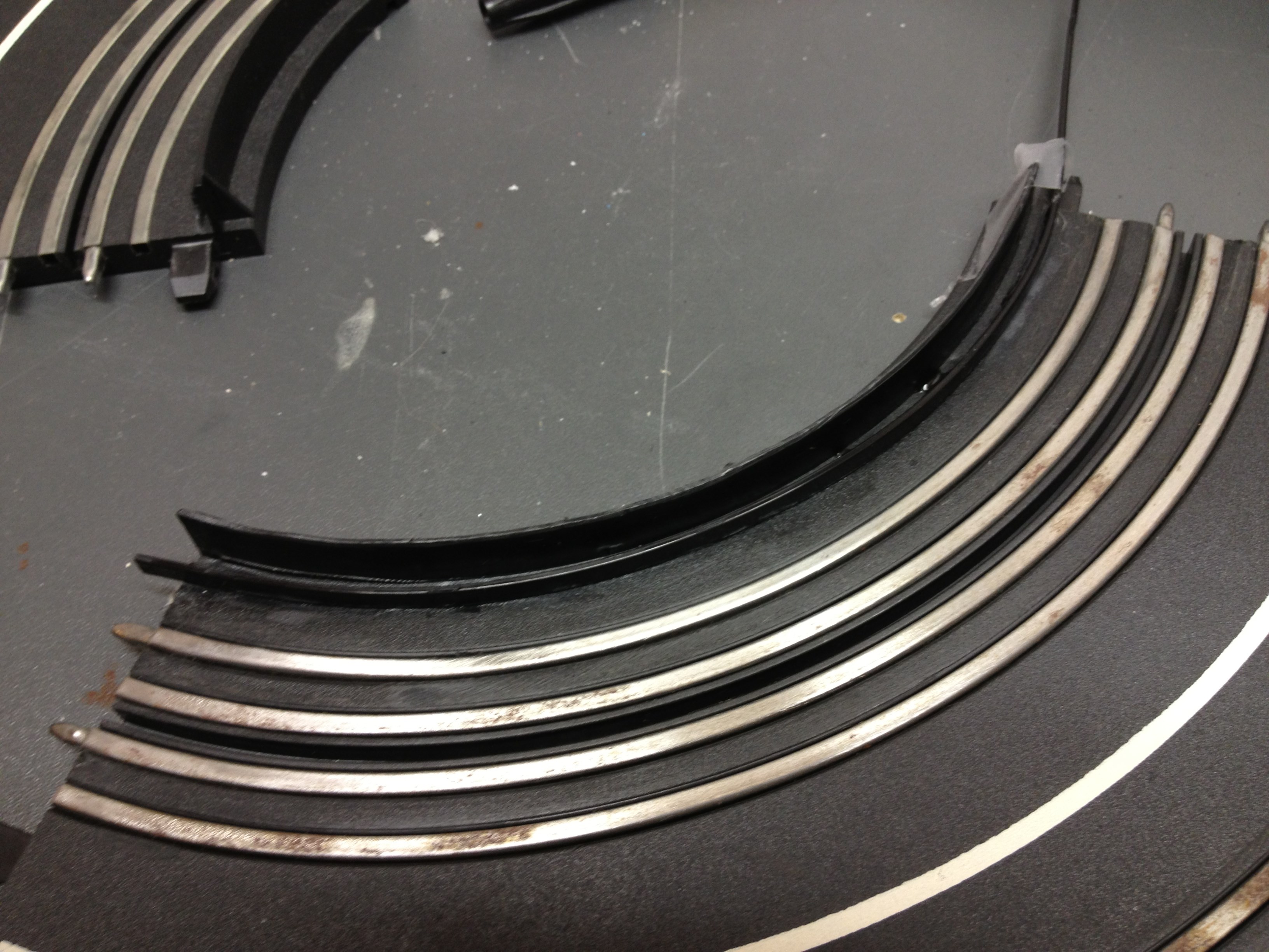

Zustand der Kurve vor der Reparatur. Die Innenführung ist herausgebrochen und nur ein ganz kleiner Bruchrand steht noch.

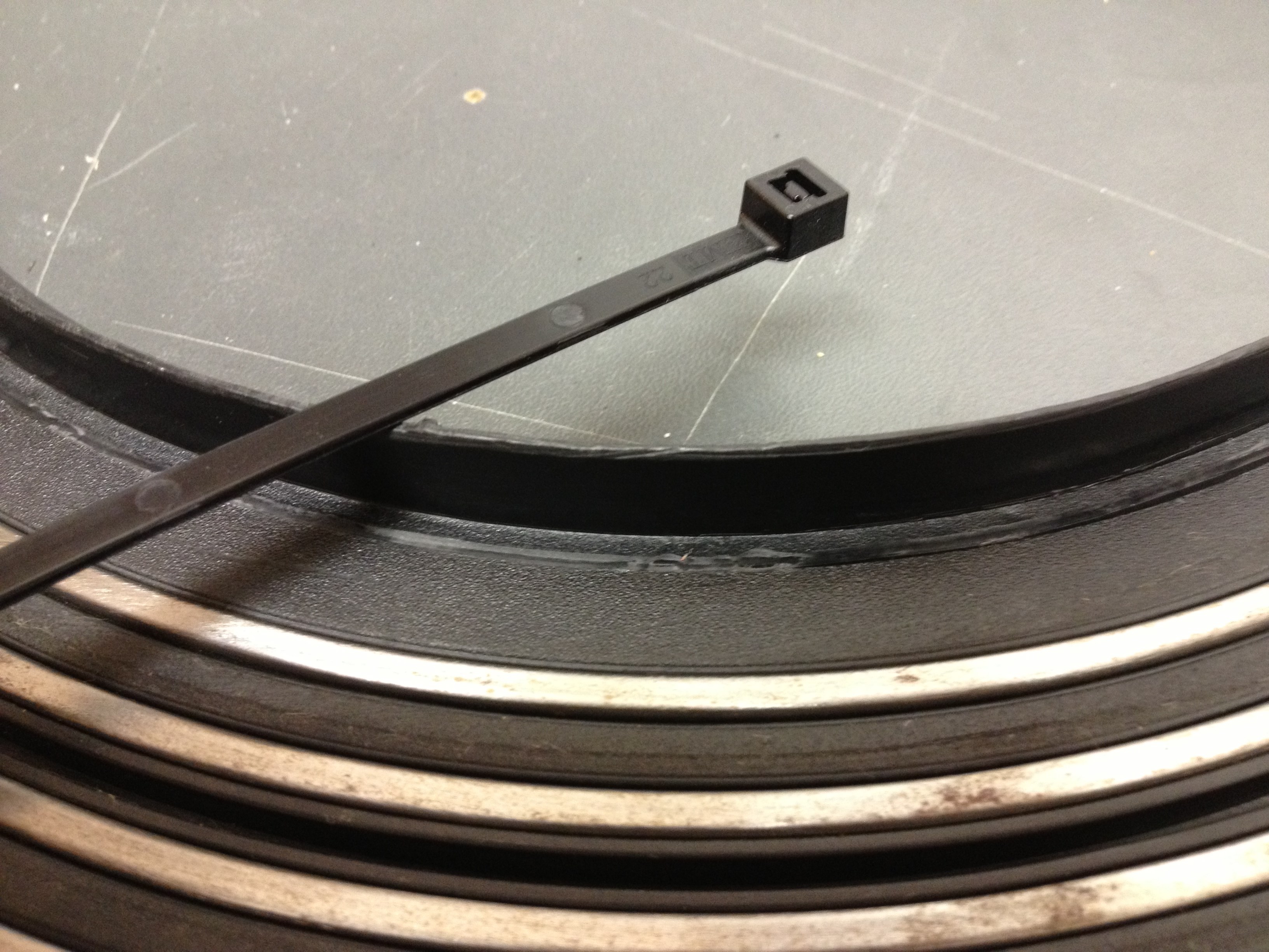

Als neue Innenführung dient ein schwarzer Kabelbinder.

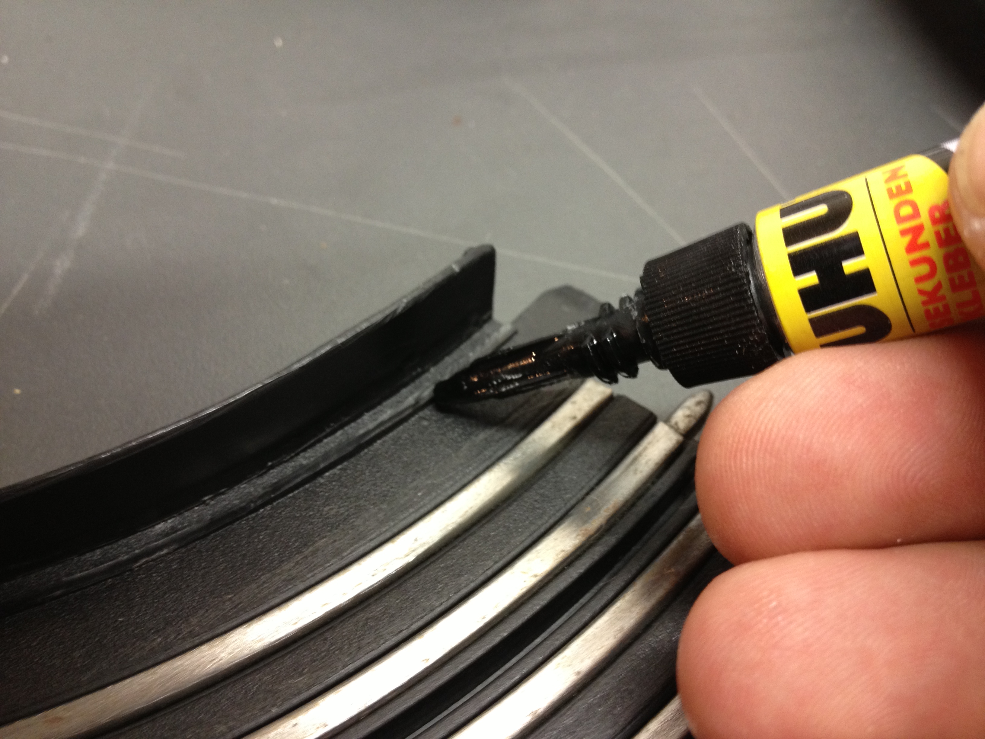

Ein paar Tropfen Sekundenkleber an die übrig gebliebene Bruchkante der alten Führung.

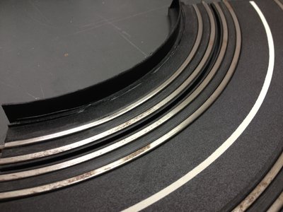

Kabelbinder andrücken und ggf noch fixieren. Es dauert eine Weile bis der Kleber wirklich hält, da der Kabelbinder sich natürlich immer in den Ausgangszustand zurückbiegen will. Ich werde für die nächsten Schienen mal versuchen, eine Schablone aus dicker Pappe zu bauen, mit der man den Kabelbinder in Position halten kann.

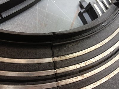

Hier der direkte Vergleich von einer originalen Innenführung (links) und Kabelbinderführung (rechts). In einer Kurve sollte man die beiden Versionen auf Grund der "Stufe" nicht benutzen. Kurven die nur aus geklebten Schienen bestehen werden auf der Innenbahn zumindest von meinen V1-Autos aber ohne Probleme durchfahren.

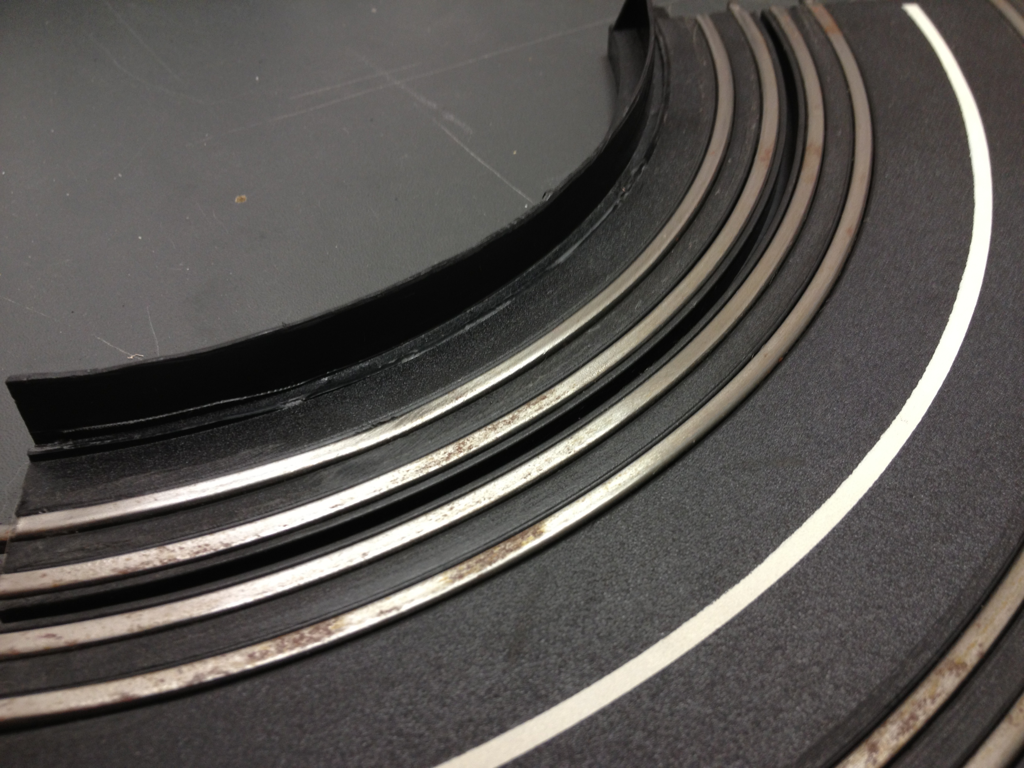

Das Ganze ist sicherlich nicht perfekt und für eine Wettbewerbsstrecke vielleicht auch nicht geeignet. Für meine Zwecke scheint es zu funktionieren.

hm, die Idee ist ja nicht schlecht, aber, Du wirst merken das die Autos an dieser Stelle stocken oder sogar hängen bleiben. Die Übergänge sollten schon genau sein, zum anderen glaube ich auch nicht das die Klebeverbindung den Fliehkräften des Führungshakens lange Stand hält.

Bzgl Übergängen hab ich ja geschrieben, dass die nicht zusammen in einer Kurve sein sollten. Das letzte Bild dient der Darstellung was man NICHT tun sollte.
Zumindest meine Autos entwickeln keine so hohen Fliehkräfte auf der Innenbahn. Schlimmstenfalls könnte man in den Freiraum zur Innenbande zusätzlich noch Epoxy laufen lassen. Weiss jetzt nicht genau wie weit runter die Führungshörner da rein greifen. Mit z.B. einem Milimeter hoch Epoxy kannste da vermutlich den Trafo dranhängen. Das reißt kein Auto beim Fähren ab.
Wie gesagt, das Non Plus Ultra ist das sicher nicht. Aber ich glaub eine Strecke mit 20 Kurven von denen 15 repariert sind macht mehr Spass als Eine mit nur 5 Kurven.

Respekt, die Idee mit dem Kabelbinder ist genial! Und natürlich auch, dass du das einfach durchgezogen hast.
Das könnte schon halten. Bei der Servo 140 sind die auftretenden Kräfte nicht so brutal, bei der 132er hätte ich Bedenken.
