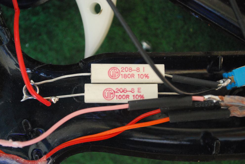

ich bräuchte für einen Regler-Umbau (Parma 90Ohm) folgende Widerstände:
Hab' wenig Ahnung, was die Zahlen und Zeichen bedeuten. Sind aber so passend für den Umbau (Umschaltung auf 60 Ohm und 47 Ohm).
Kann mir jemand sagen, was ich kaufen muss? Oder besser noch, wenn jemand sowieso noch etwas bei Reichelt oder Conrad bestellt, die für mich mitbestellen? Brauche das Zeug + einen Schalter (3-polig Ein/Aus/Ein 250V/3A) erst zum Treffen. Da ich selbst ansonsten kaum Elektronikbauteile brauche, lohnt sich eine Bestellung immer nicht....bzw. ich komme gar nicht auf die Mindestsumme.
Re: Widerstände für Regler-Umbau
Hi,
Keramik 5Watt...100 und 180 ohm axial bedrahtet
http://www.conrad.de/ce/de/product/4280 ... archDetail
und
http://www.conrad.de/ce/de/product/4279 ... archDetail

Danke, da muss ich dann wohl mal demnächst in die Hannover-City zu Conrad. Hoffentlich haben die die Widerstände da.
