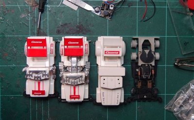

Vergleich von Oben..
von links gesehen: Original Kenworth Transpo Diesel , Langchassis, Road King, und ganz rechts ein Truck-Chassis Original.
deiner bleibt normal...tieferlegen ist zu teuer ;)
Hab bereits den Plan wohin die GTL kommt..
Flache Sache...anschrauben,abschrauben...gudd so.

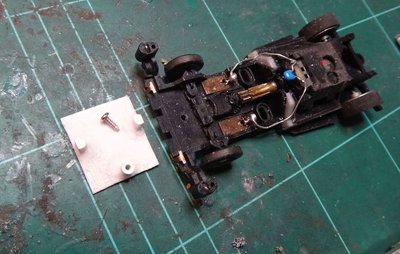

GTL ist so lange, wie Chassis vorne breit ist.
Chassis: Hab das von Ulf geschenkte (hinten kaputt) Bühler-Langchassis genommen...vorne viel Platz für die seitliche Bewegung.
Heckteil is Mabuchi mit großem Motorhalter, wegen der hinteren Halterung (keine Seitenbewegung da kein Langloch)
dünne Kunststoffplatte...leicht...eine Schraube !

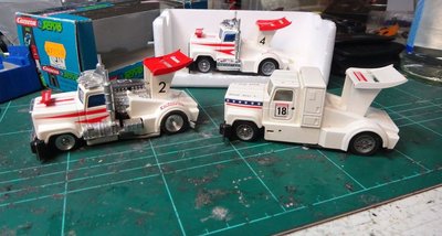

Linker Seite noch ne alte bereits teilweise ausgeslachtete Truck aber vorne
noch 100%.Rechte Seite dein Profi Truck. :danke: :danke: :danke: :prost: .

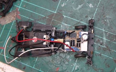

Kontakt ohne löten...abschrauben,anschrauben...Platinenstecker zersägt.

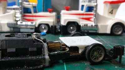

..gerade mal so hoch wie der Motor.

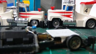

..alles goil
