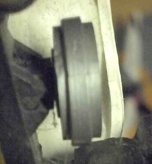

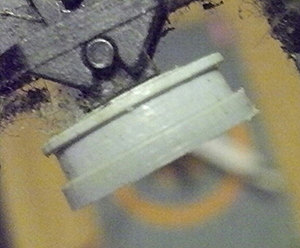

Hi,
habe hier mal zwei Bilder der Felgen mit Nut und mit Steg hochgeladen. Wie gesagt bei Servo 140 V1 mit Steg passen die 40u von Ortmann. Aber was gibt es für Altenativen zu den O-Ringen für die mit Nut.
V1 mit Steg = 40u Ortmann
V1 mit Nut = ???
V1 mit Nut = ???
LG, Andrew

Vorab - WICHTIGE INFO FÜR ALLE !!!!! -
Auf der Ortmann Liste wird immer der Reifen beschrieben, nie die Felge !!!
Wenn also wie beim 40 U steht Vorne mit mittiger Nut ---> dann hat ergo die Felge einen Steg.
Hier ist der Ortmann 40T der richtige, denn das ist die Felge mit nach innen versetzter Nut.
