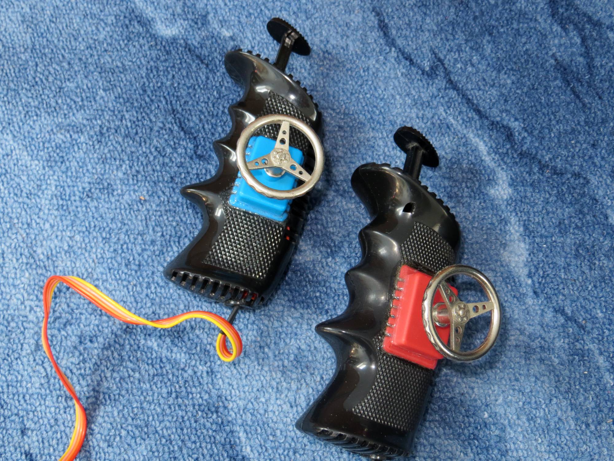

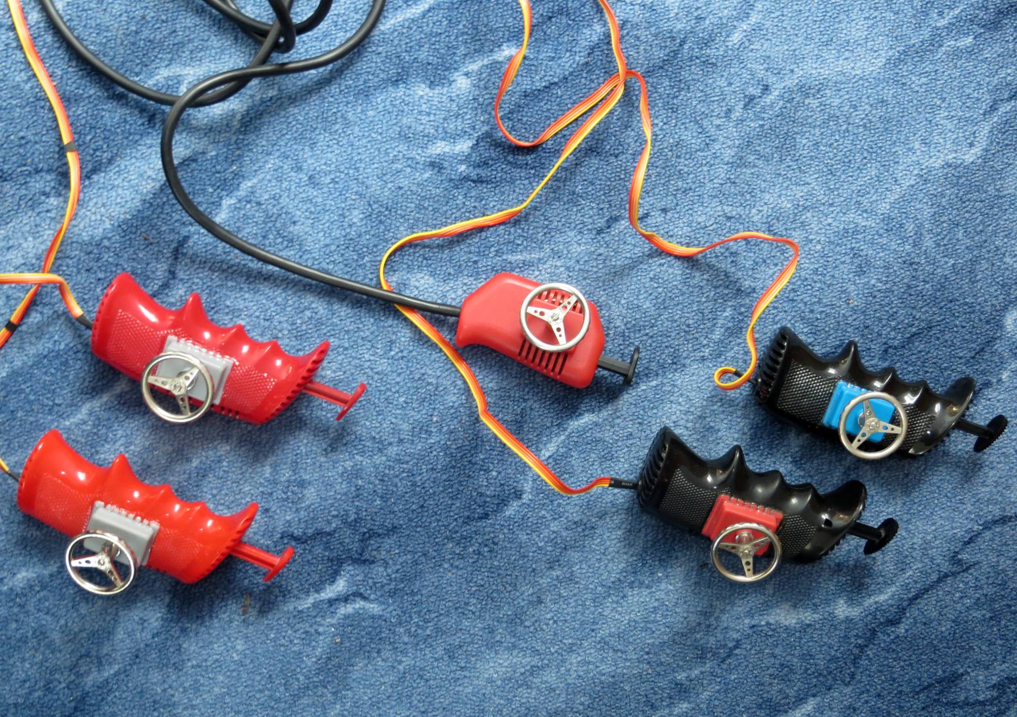

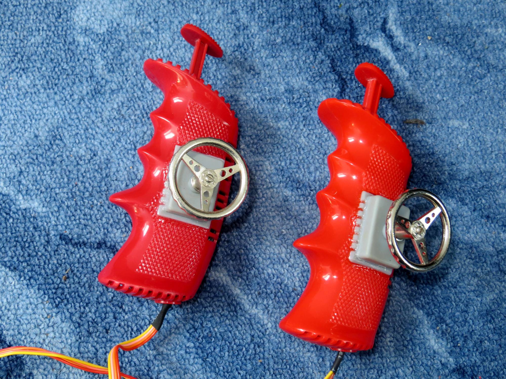

Als ich mich mit meinem Sohn mit einer Carrera Exclusiv-Bahn beschäftigt habe, ist mir aufgefallen, dass die Regler bei mir sehr gut in der Hand liegen, einen längeren Regelweg haben und sehr zuverlässig arbeiten. Nebenbei gibt es die verschiedenen Varianten reichlich und günstig bei 1-2-3 ...
Ich habe 2 mechanische und 2 elektronische Regler umgebaut.
Man hat deutlich mehr in der Hand (besseres Gefühl) und man kann das Lenkrad auf die Seite setzen, wo man es haben möchte.
Ich ziehe die elektronische Variante vor (die roten Regler). Es gehen aber leider 0,8 - 1,0 V für den Verpolungsschutz verloren. Entweder müssen beide Fahrer einen elektronischen Regler haben oder man muss die Spannung für den elektronischen Regler etwas erhöhen.
Die mechanischen Exclusiv-Regler arbeiten mit 60 Ohm. 2 x 30 Ohm gewickelt ähnlich den normalen Servo-Reglern. Ich habe hier einfach einen weiteren 30 Ohm Widerstand parallel zu einem der beiden Reglerwiderstände gelötet. Damit habe ich 45 Ohm Startwert und ein leicht nichtlineares Reglerverhalten, was aus meiner Sicht positiv ist.
Ganz wichtig !!!!
Immer die Bremse ausbauen (Kurzschluss der Leiterbahnen). Funktioniert bei der Servo sowieso nicht und der Hindiadapter kann schnell abkochen.
Seit ich die neuen Regler habe, bin ich auf jeden Fall nicht mehr mit einem normalen Regler gefahren. Längerer Regelweg, absolut zuverlässiger elektrischer Kontakt und liegt super in der Hand.
Details und Bilder zum Umbau auf Nachfrage.

Sieht gut aus ..allerdings hast du die Lenkräder falsch dran gebaut :aberaber: :D
Viele von uns fahren mit einem Parma Handregler .. Pistolengriff.. Liegt noch besser in der Hand :banana:

So ein Mist! Jetzt habe ich 4 x das Lenkrad auf die falsche Seite gebaut und Du kannst die Regler nicht verwenden.
Parma-Regler sind klasse aber für Servo Bahnen finde ich Pistolenregler nicht so toll. Das ist aber natürlich Geschmackssache.
