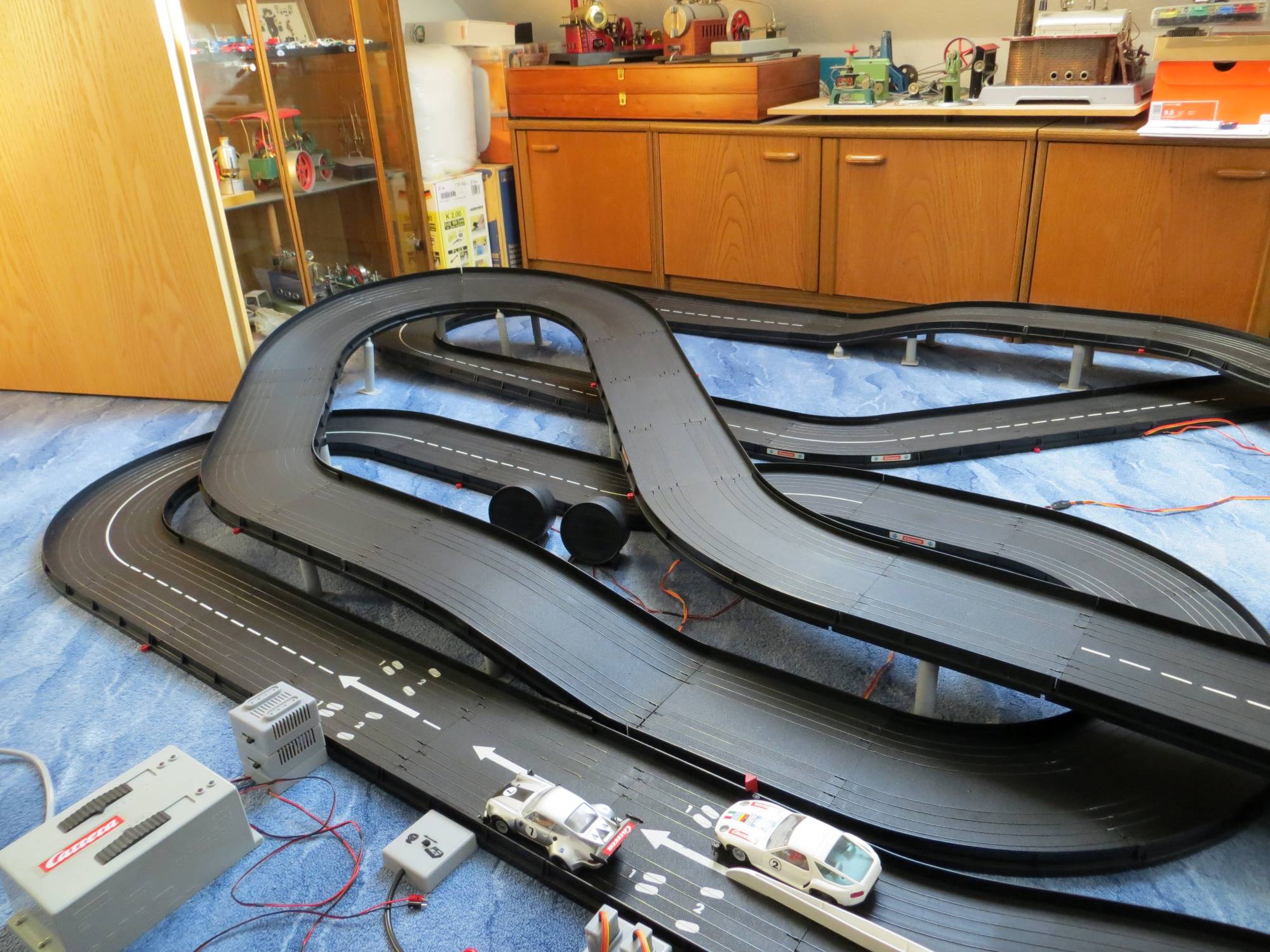

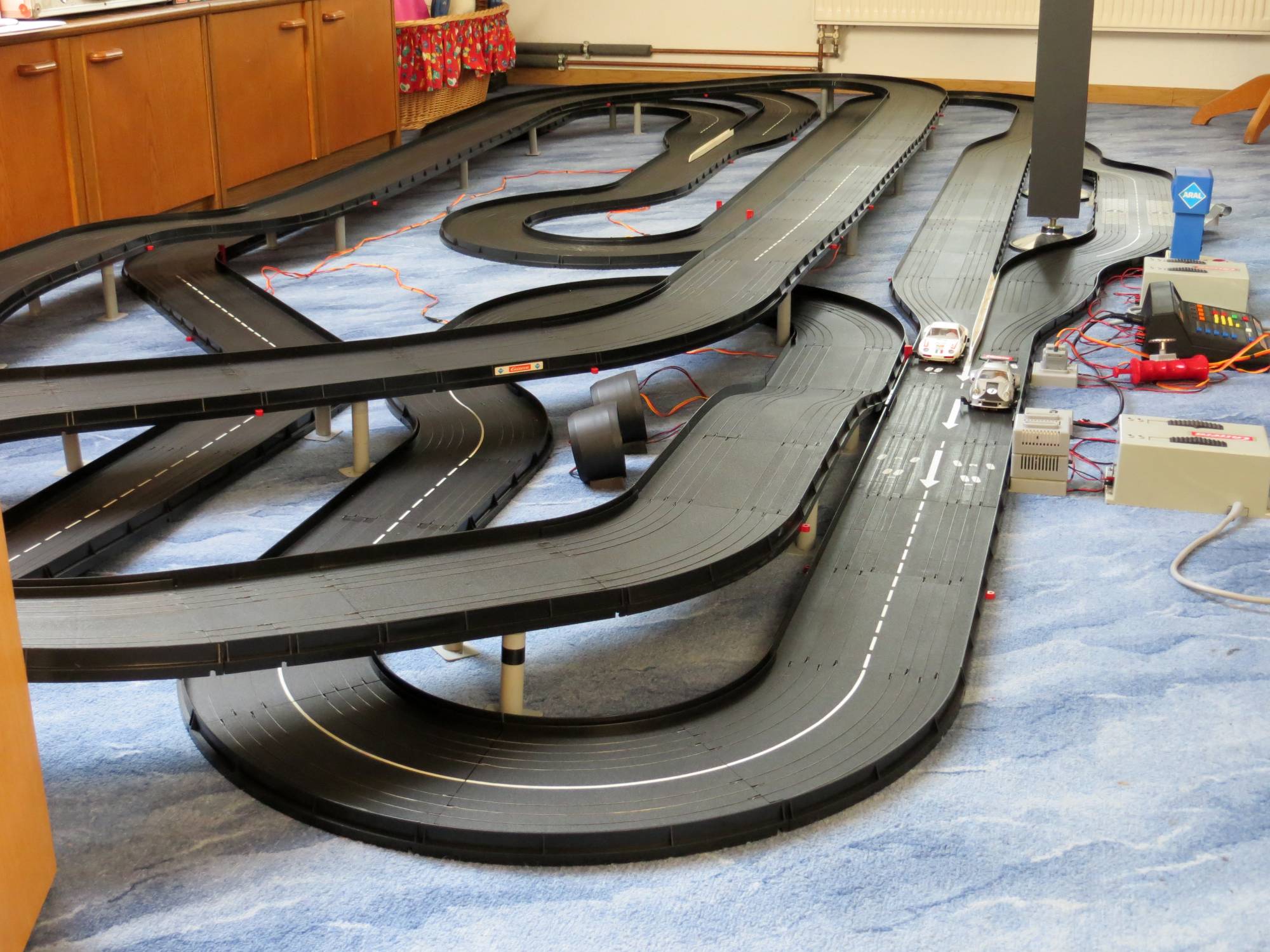

Meine erste große Servo 132 Bahn aufgebaut und 1000 mal umgebaut.
Jetzt fahrbar.
61 x Standardgerade
6 x Doppelgerade
6 x 1/4 Gerade
4 x 1/3 Gerade
2 x Anschlußschiene
1 x Impulsschiene
1 x Tankschiene
4 x Schikane
2 x Überfahrt
35 x K1 Kurve
8 x K2 Kurve
6 x Steilkurve
3 Zusatzeinspeisungen
Ca. 30 Meter Strecke
Reparatur & Reinigung der Schienen + Bauzeit .... ca. 3 Monate
Jetzt muss ich die Autos noch vernünftig zum Fahren bringen
Servo-132 Bahn quasi fertig

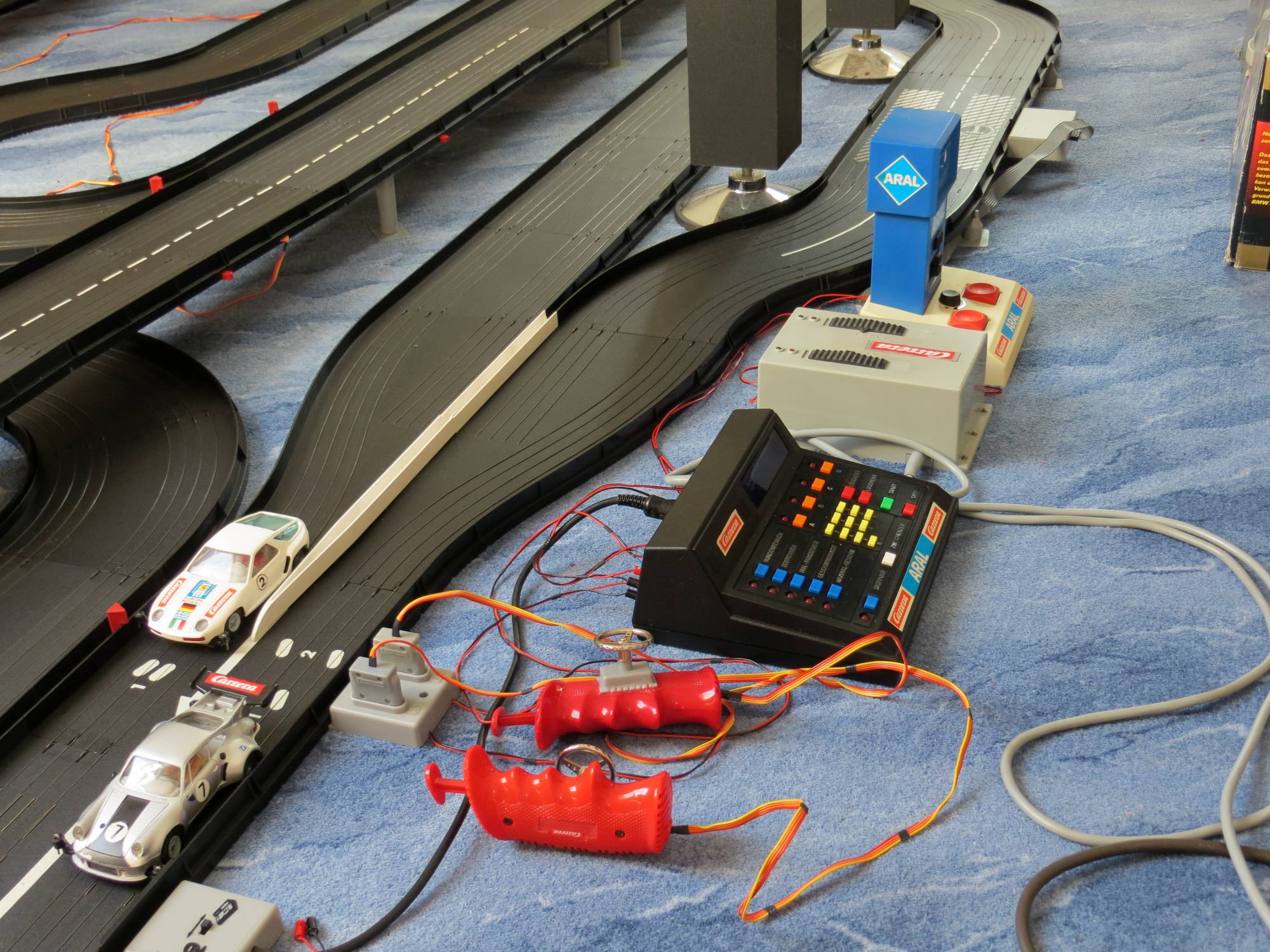

Sieht stark aus! Und alles dabei... zwei Sätze Schikanen, Racingcomputer, Servicestation, hat was! Nur die Motophon-Geschichte...
Mit wieviel Spannung fährst du? Sieht so aus, als hättest du einen Trafo für die Hindis und den anderen ungebrückt für die Fahrautos. Viel zu wenig Spannung für die 132er.
Re: Servo-132 Bahn quasi fertig
Das Zubehör ist von der 160. War also schon vorhanden.
Die Trafos haben innen dicke Siebelkos eingebaut. Ca. 30% höhere Spannung. Obwohl die Regler ca. 1V schlucken ist Stufe 3 ausreichend. Die Bahn ist aber auch noch relativ rutschig. Ich habe die Schienen mit Silikon-Öl etwas aufgemöbelt und das muss jetzt Runde für Runde abgefahren werden. Für die Moosgummireifen perfekt aber für die Vorderräder / Lenkung nicht so toll. Das legt sich aber mit der Zeit. Ob ich langfristig Stufe 4 oder noch höhere Spannung brauche, werde ich sehen.
Mit den Motophones ist das natürlich so eine Sache. Ich hatte sie und habe einen Anschluß an die Startschiene gelötet. Ist aber steckbar
. Wenn das Geknatter nervt ziehe ich halt den Stecker.
Gruss endeavour
Gruss endeavour
