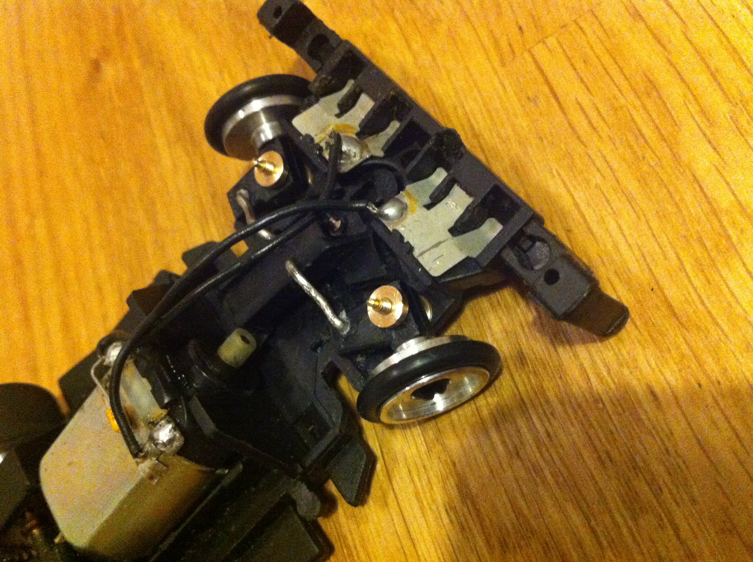

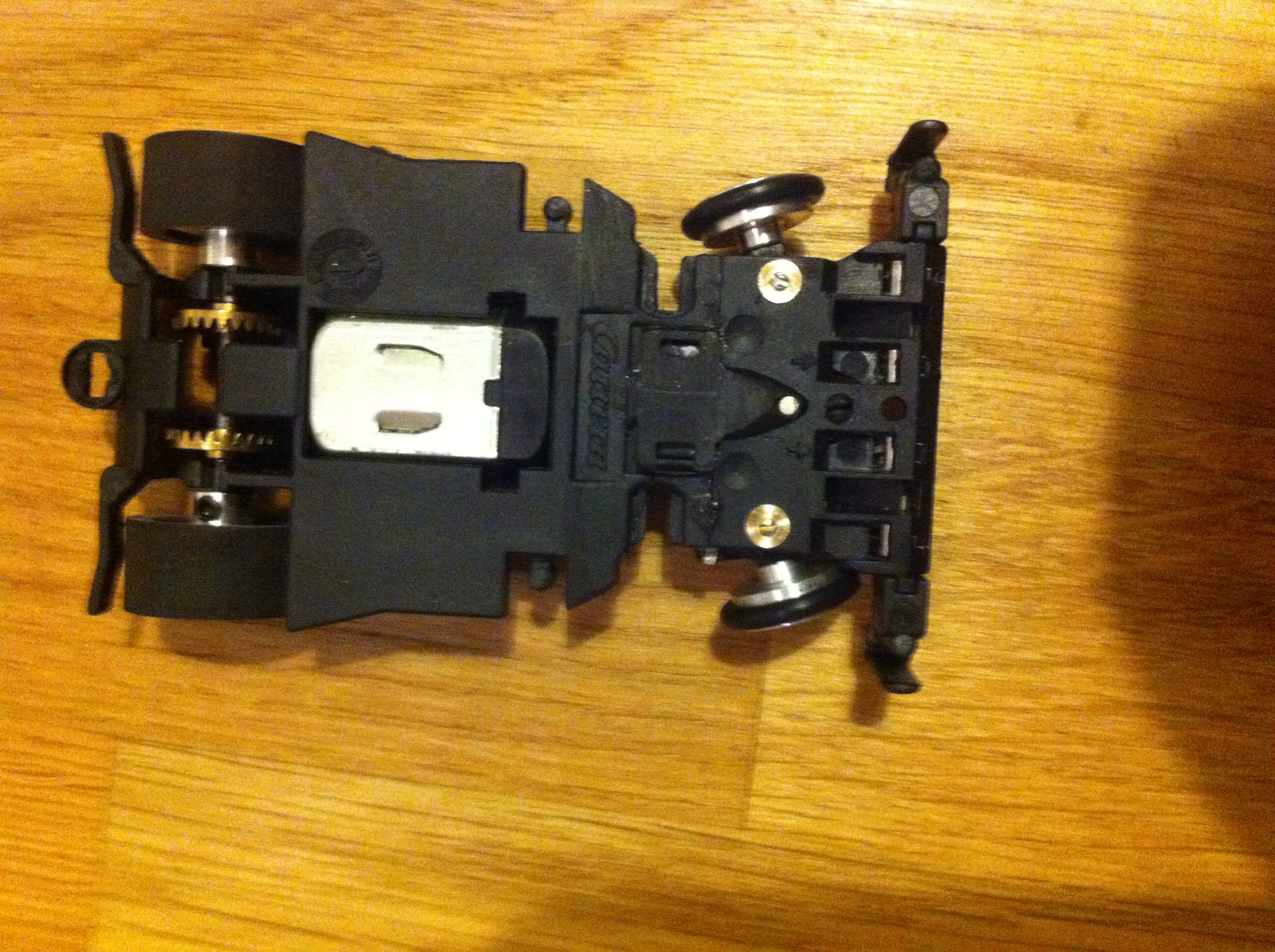

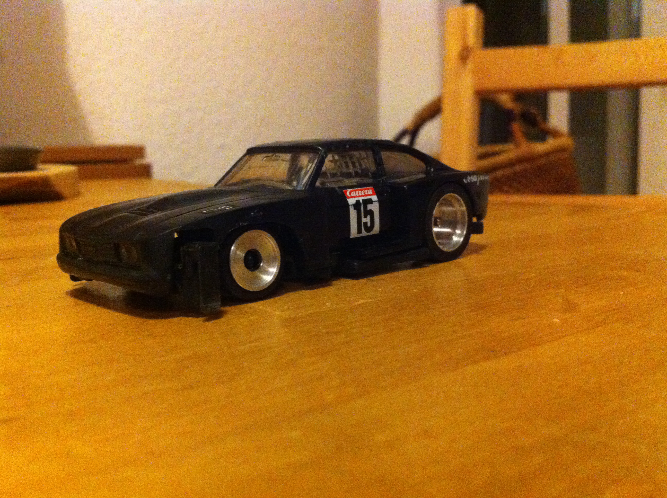

Ich bin ein neues Forum Mitglied und komm aus dem schönen Gera.
Der Grund weshalb ich mich mit der Lenkung der V3 Fahrzeuge beschäftigt habe liegt auf
der Hand und muss nicht zusätzlich erläutert werden :grin:
In der Funktion ist das Fahrzeug nach dem umbau von der Lenkung mit einem V1 Fahrzeug vergleichbar.
Test: Fahrzeug auf die Bahn bündig stellen mit Lenkung/Räder in Richtung Bande.
Dann Kurzer Gasimpuls mit Lenkung und das Fahrzeug beschleunigt aus dem Stand auf die Nachbar Fahrbahn und fährt ohne zucken weiter.
Spurwechsel auf Doppelgerade rechts/links/recht möglich ohne Problem bei langsamer fahrt.

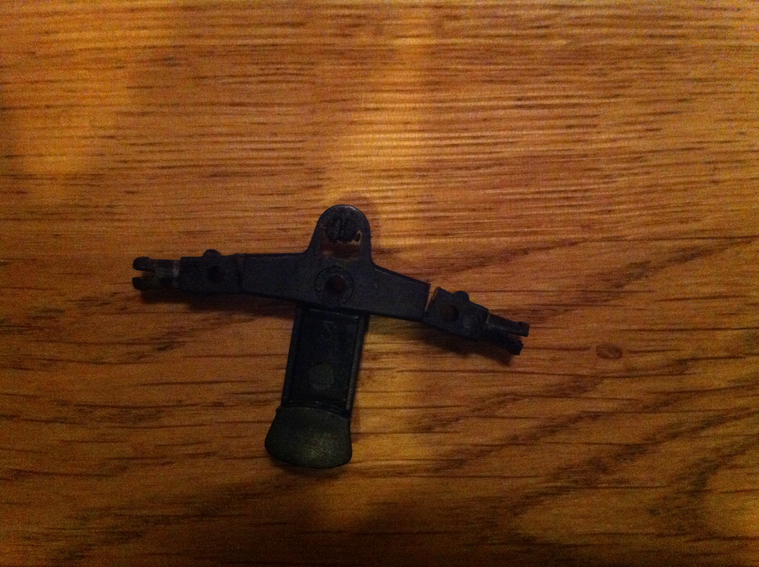

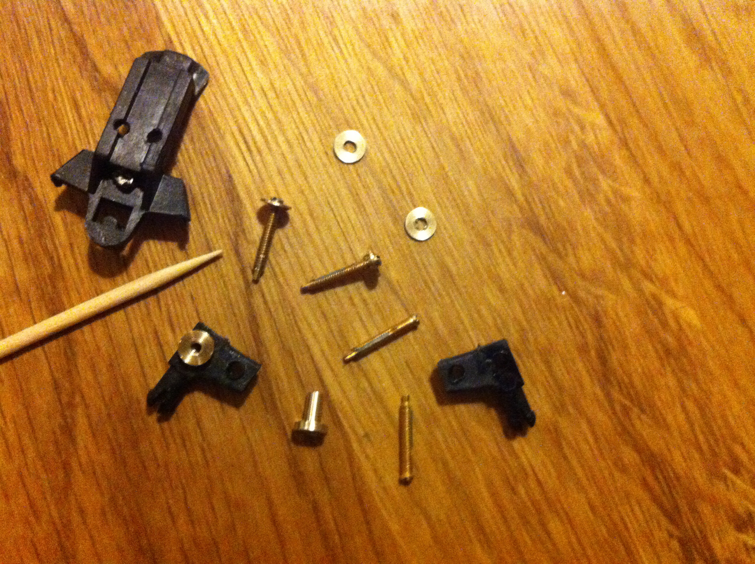

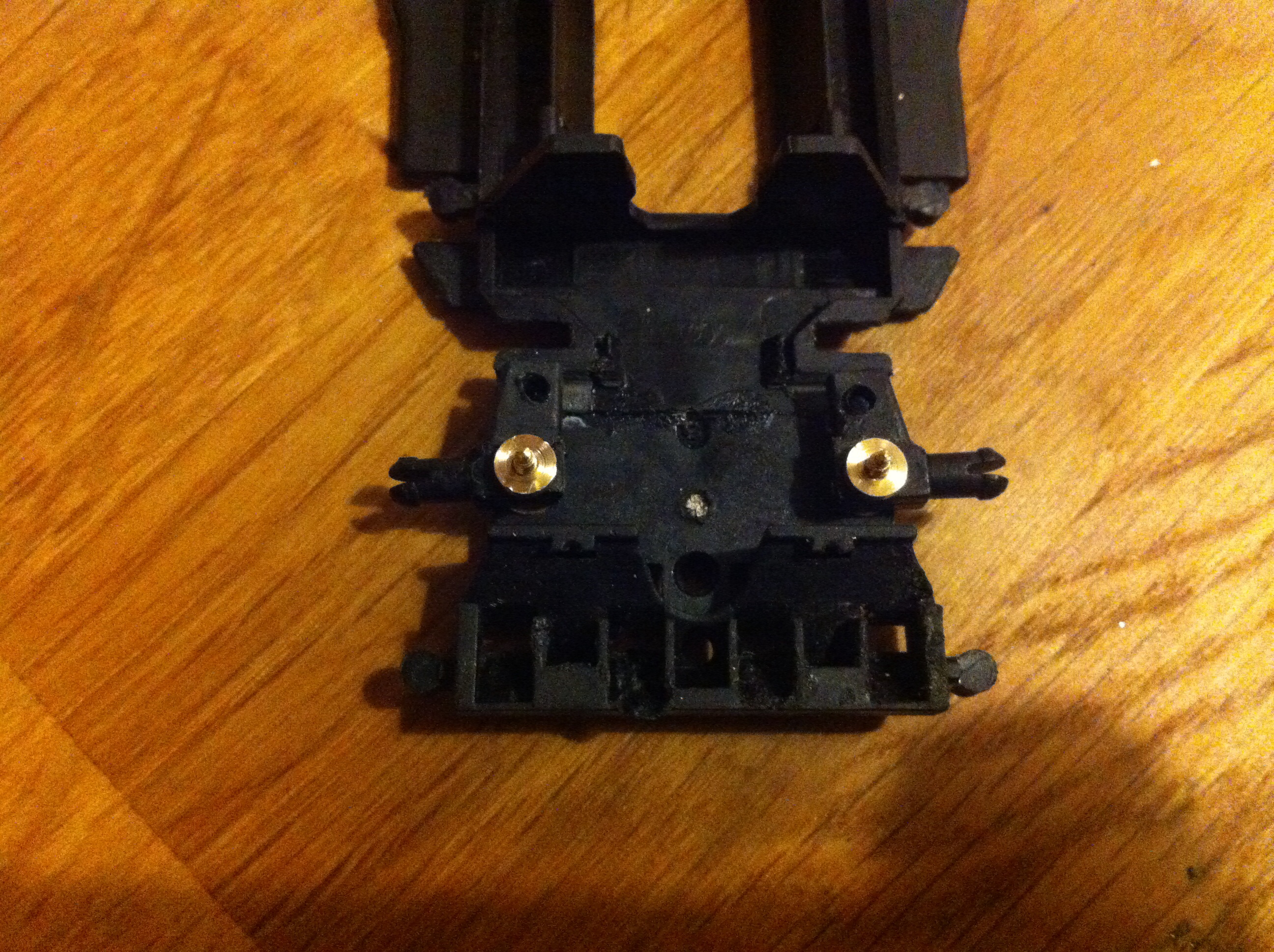

Möglich wird dies durch eine vom Fahrwerk entkoppelten "Reibradhebel" welcher durch zwei Neodym Magnete in konstanter höhe und mit konstanten druck auf das Reibrad arbeiten kann.
Der Magnet sitzt mittig im Chassis und im Lenkhebel und stösst sich von der Magnetischen polung ab.

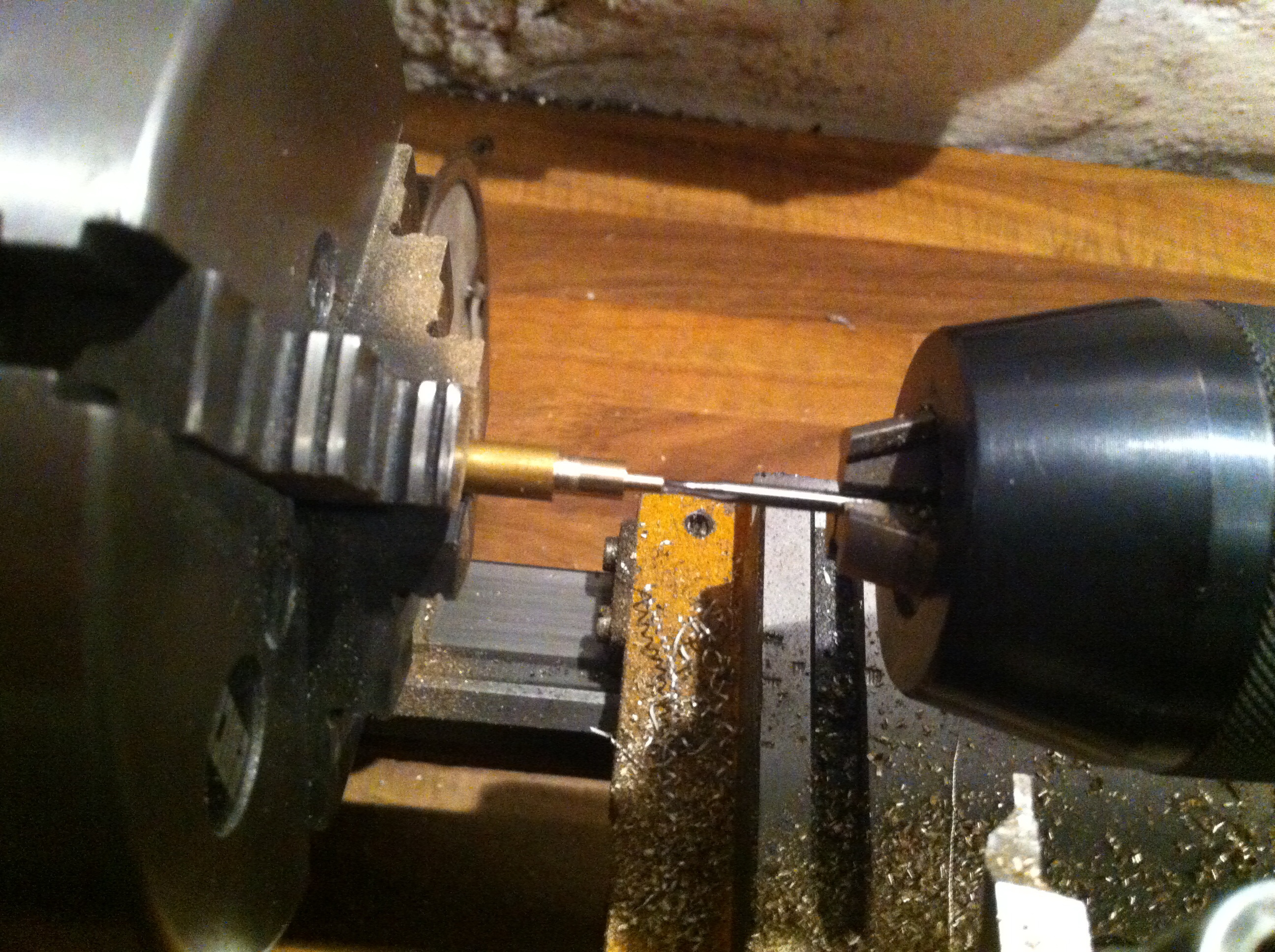

Die Lenkhebel sind aus der orginalen Lenkung gebaut und die Lenkhebel Führung aus Messing gedreht. Mit 3 Zehntel Passscheiben und M1.6 Gewinde in den Scheiben.als auch Führungs buchsen. Schrauben stammen aus dem Optiker bereich.

:respekt: ..sieht super aus...Top Idee....macht immer Laune was zu bauen, das auch funzt :dancing:
Hab mir auch bereits eine verbesserte Lenkung für die V3 gegönnt...auch mit konstantem Druck auf's Reibrad...mit Achsschenkeln...http://www.rufus-race.de/spezial/v4-ver ... kung/#auch super funktionell
..aber..
Bekam die Antwort: "Warum die V1er Lenkung neu erfinden???"
...alles etwas zu Aufwendig für die Allgemeinheit....vor allem da es noch genug Ersatz für die guten V1er gibt.
Trotzdem saugudd..denke da kommt noch mehr von dir :banana: :dancing: :tag: :prost:
Ich hab's getan weil's einfach Spaß macht :shake: :sweat: :thumbsup:
Bikeracer hat geschrieben: Viele Grüße
Thomas
...saugudd :daumen: Grüße in den Osten, Rufus

Ich finds gut! :thumbsup: Aufwändig, aber gut. Hat mich sofort an die Lösung von Rufus erinnert.
Boshafte Frage: woher willst du wissen, ob sie mit V1 vergleichbar sind, wenn du noch keine hast? :grin:

oerk hat geschrieben: Boshafte Frage: woher willst du wissen, ob sie mit V1 vergleichbar sind, wenn du noch keine hast? :grin:
Gute Frage :)
Eigentlich nur subjektiv vom Video ;)

Tolle Sache, ich kenne nur die Original Lenkung von den V3er, würde mich ja mal interessieren wie sich Deine fahren. Hast Du die Kraft der Mangete berechnet oder ausprobiert?
Komm doch auf eines unserer Treffen in Homberg, ist von Dir auch nicht allzu weit weg. Innerhalb von guten 2h seit Ihr da.
So könntest Du auch ganz unverbindlich sicherlich mal einen V1er fahren,
und noch viel Input für eigene Projekte oder anhand von dem erlebten neue mit nach Hause nehmen.
Bikeracer
Beiträge: 90
Re: Lenkung Umbau v3 Lenkhebel Neodym/Reibrad
Beitrag von Bikeracer »
Sehr gerne komme ich wenn es mir möglich ist mal auf ein Treffen zu euch :-)
Ich habe jetzt meine ersten V1er Chassis bekommen und muss zugeben das die
implementierte Mechanik und Verarbeitung schon wirklich toll ist :-)
Aber was die Fahreigenschaften angeht muss ich sagen, dass die beiden Umgebauten Chassis den V1er nicht nachstehen.
Einziger Nachteil sind wirklich die V3 Schleifer verschleiss etc...
Habt ihr eigentlich eine quelle für die Hinterradreifen (Konische Bauform)
Vg Thomas
