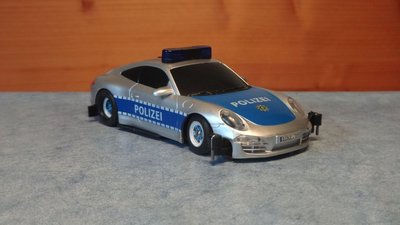

Hi,
wieder was von Dickie das ohne große Aktion auf's Chassis passt
..in 132
- Dickie Spielzeug
6,90euronen bezahlt...brauch keine Seitenführung...etwas feilen für die Führ.-Haken und hinteren Abstandshalter...Stehbolzen rein...fertig!
...auch als Hindi TOP.
bereits gebaut...rennt schnörkellos...bin nur zu
um Bilder zu machen
...grüße alle Lang-, Kurz-, und Immerschläfer

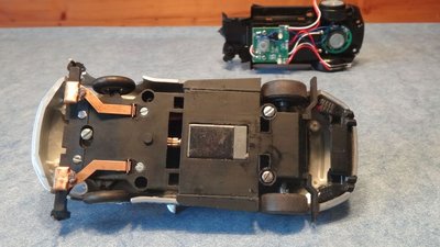

- Art: Dickie Toys 203314888
- Platine Sound Dickie
Beide Chassis passen (935+Stratos)...hier das Stratöse
...doch die Sammy-Seitenführung dran...muß aber net, schont aber den Lack an den Schwellern
...hinten is die große Platine mit dem Lautsprecher...ab dafür
....aaaaaaah...muß ma Schleifer löten
grüße an alle Blaumänner
