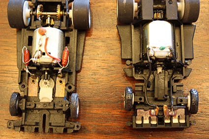

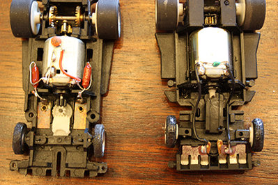

Vielen Dank für euhre antwort. Ich habe ein foto beigelegt, das zeigt "steuerung". Nicht an vorner Rader gucken. Ich habe versucht sie ein bischen flüssig gummi zu geben. Deshalb sieht sie so aus. Ich denke dass ich versuchen will, eine Form zu machen, und neue vorne Rader zu giessen. Ich habe ja gutes flüssiges gummi.

Dein Deutsch ist gut. An dem linken Fahrzeug (für mich die bessere Lenkung) fehlt eine Feder zwischen den Vorderrädern - so wird der nie lenken. Und die Hinterräder sind viel zu breit.

Danke. Ich weis das die Feder fehlt. Ich habe das noch nicht zurückgegeben. Das ist die auto, wo ich LED's geben, und ich bin nicht ganz fertig, so ich habe das noch nicht im platz gegeben.
Die hinter Rader sind ganz neu. Sind 140 model. Warum meinst du, das sie zu breit sind?

Die Reifen sollen nicht breiter sein als die Abstandshalter davor, sonst hat man ein schlechtes Kurvenverhalten. Wenn Du Reibradgummis brauchst, hab jede Menge davon. Weiß aber nicht, wie hoch das Porto ist. Und wenn Du nochmal Bahnen kaufst, achte darauf, das V 1-ser Autos dabei sind. Hab massenhaft v3, fahre fast nie damit.

Die Reifen würden beim rechten Modell passen.
