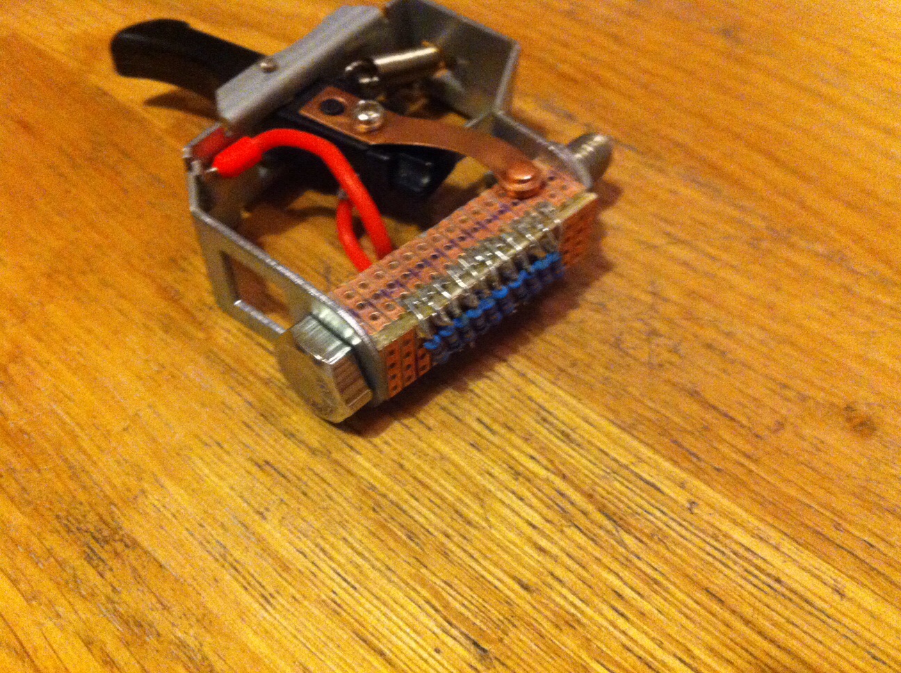

Ich kann nur jeden motivieren sich einen 90/100 ohm Regler nach Helmut seiner Variante selber zu bauen ca 1-2 Stunden ganz nach können.
Die 90 ohm orginalen Parma Wiederstände werden nicht mehr gebaut und es ist ist auch fraglich ob der Regler überhaupt noch weiter zu bekommen ist.
Wenn man sich aber den Wiederstand selber baut kann man ganz nach belieben Variieren und man kann nahezu jeden Pistolen Regler umrüsten.
Vg Thomas

Das ist natürlich eine gute Möglichkeit, hier kann man sogar das Regelverhalten individuell anpassen.
90 Ohm ist Geschmackssache, mir persönlich reichen 60 - ich fahre aber auch tendenziell mit weniger Spannung.
