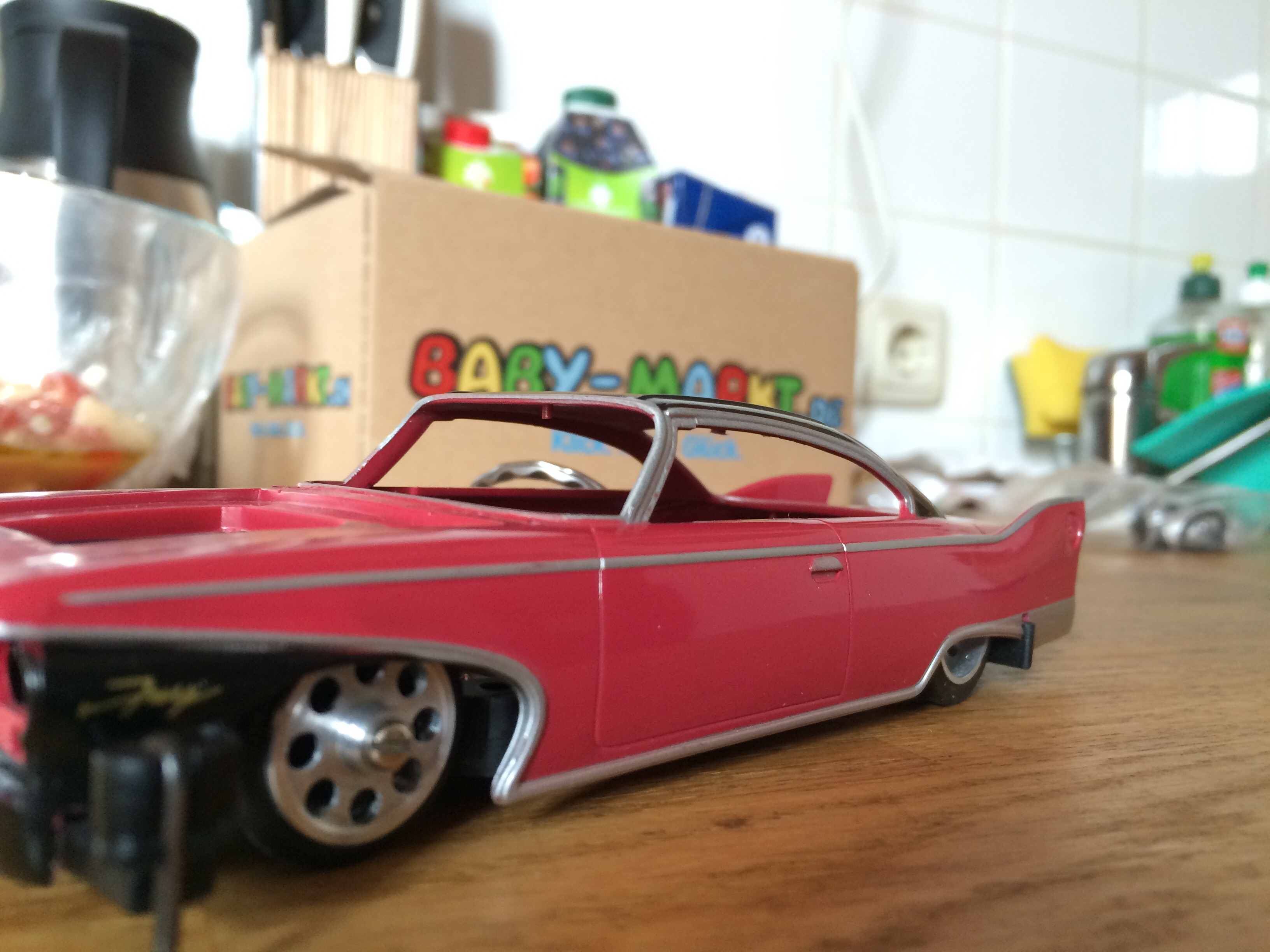

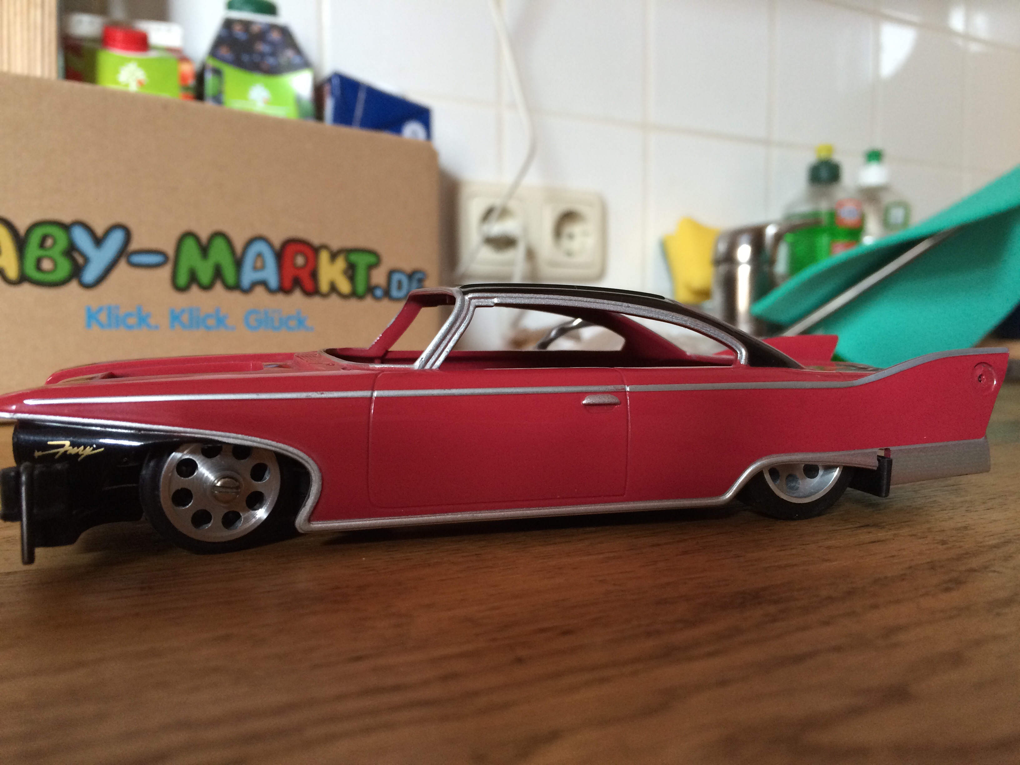

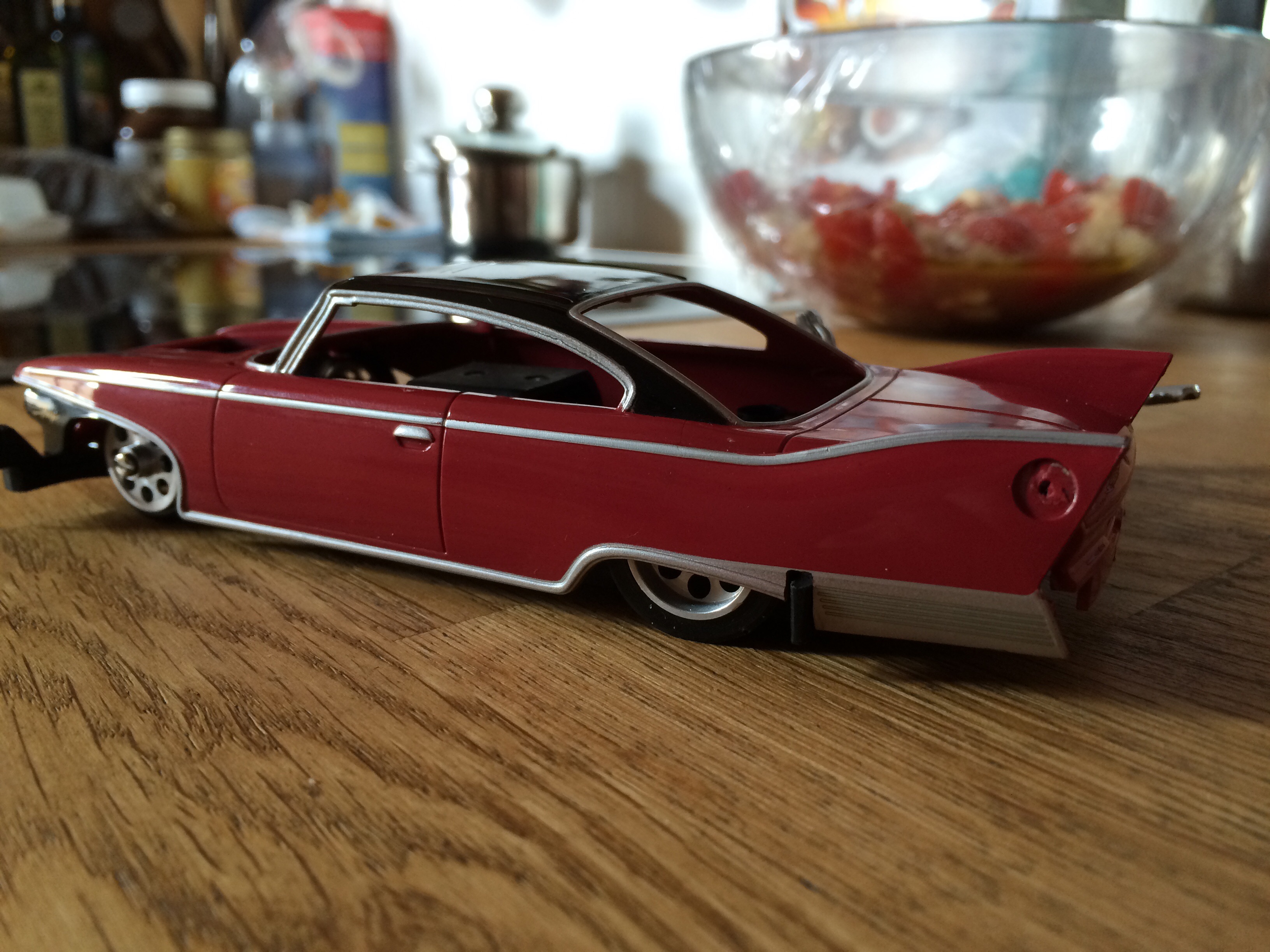

Coole Karre! :thumbsup:
Irgendwie fehlen mir noch die Schleifer, der Motor, ... :tongue-wink:
Beiträge: 759
Re: Neues Auto gebaut....
Sieht sehr gut aus bis jetzt. Sehr gut hinbekommen mit dem schmalen Radstand. :thumbsup:
Bin gespannt aufs Endergebnis mit den fehlenden Teilen. Evtl brauchst du auch noch kurze Seitenflügel am chassis um ne gute Kurvenlage bei der Länge hinzubekommen.

Ein wenig Kritik:
Mir gefällt das vordere Radhaus nicht, da es aussieht als ob unter dem Streifen alles offen ist. Da wäre eine andere Farbe bestimmt ( zumindest auf den Bildern ) besser.
Ansonsten schönes Projekt, hoffentlich fährts ordentlich.

:tongue-squint: Jammern auf hohem Niveau.
Denke auch es kommt nur auf den Bildern so rüber. :thumbsup:

..sieht extrem gudd aus :shake: :sweat: :thumbsup:
Farblich vielleicht bischen dumm gelaufen...trotzdem schön :o
Seal hat den auch gebaut...hatte auch seine Probleme damit.
Mit Wendefelgen, Lenksperre und der vorderen SSF...rennen noch passende Kisten trotzdem super :up:

Manche Kisten sind aber selbst dafür zu schmal :? ...die baue ich dann einfach net :crying: ..denke der gehört dazu :floet:
..klar könnte man da vorne mit heißem Wasser ran...wird aber immer nur ein Hingucker bleiben...nie RISCHDISCH doll rennen :|
Du bist hier schmäler vorne als mit verbauten Wendefelgen :oops:
...auf Schleiferstellung B werden deine Vorderreifen auf den Litzen stehen.
...sieht awa echt gudd aus :anbeten:
...saugudd :daumen:

Danke, ein Testlauf hat es so schon hinter sich, natürlich schleiferstellung A...
Fährt wirklich schon gut und wackelt top!!
Die Karosserie ist vorne und hinten komplett mit heißem Wasser bearbeitet..
Vorne kommen noch Führungen an das chassis so wie Rufus es beschrieben hat.
Lenksperre braucht er eigentlich nicht... Wenn er voll einschlägt reibt max ein wenig Alu von der Felge im Radlauf. Ich werde die Lenkung trotzdem verringern zumindest den max Einschlag.
Achso und JA GTL hardcore kommt rein :-)
